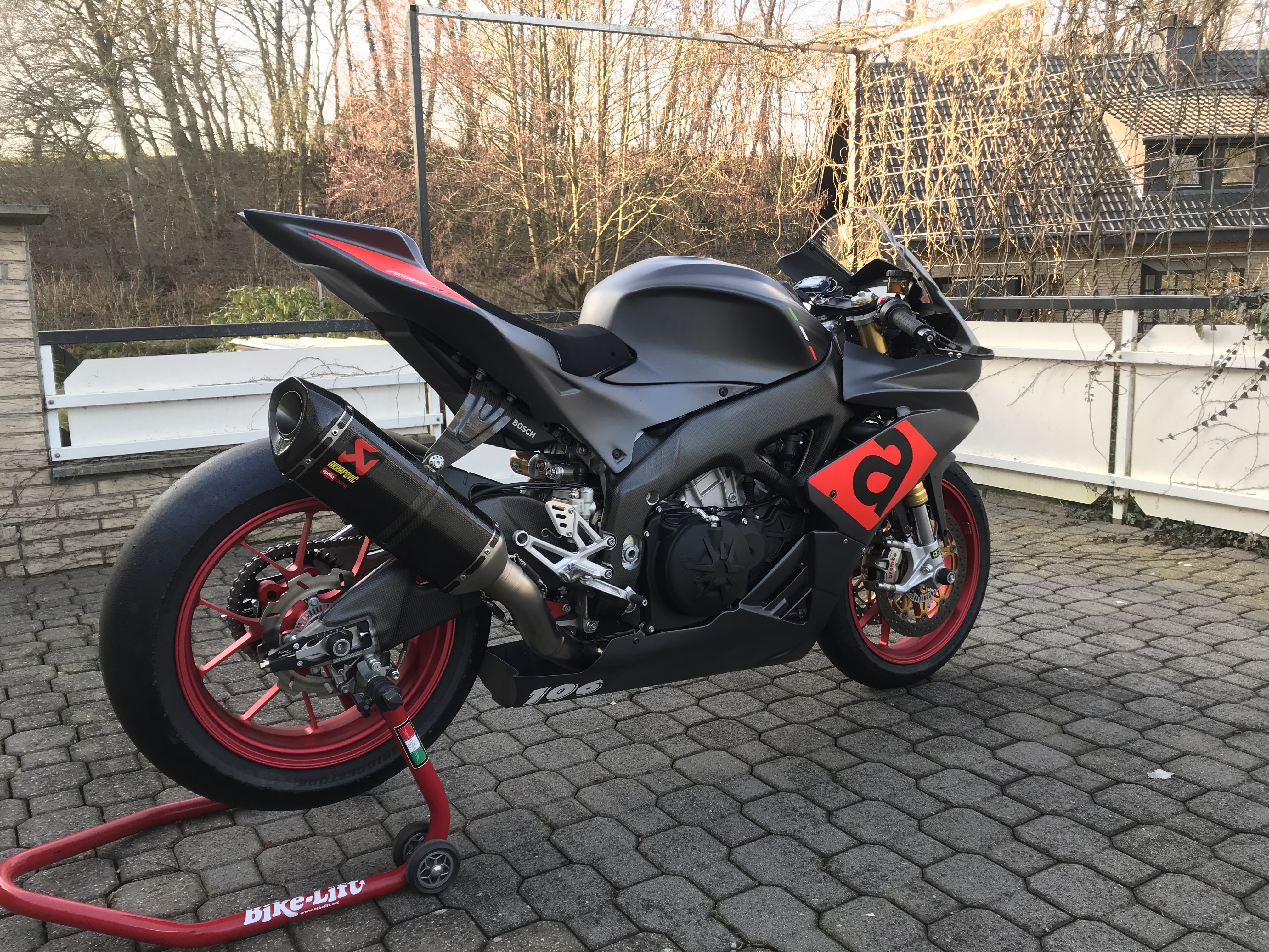

17er RR im Rennkleid

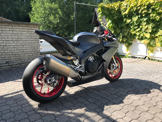

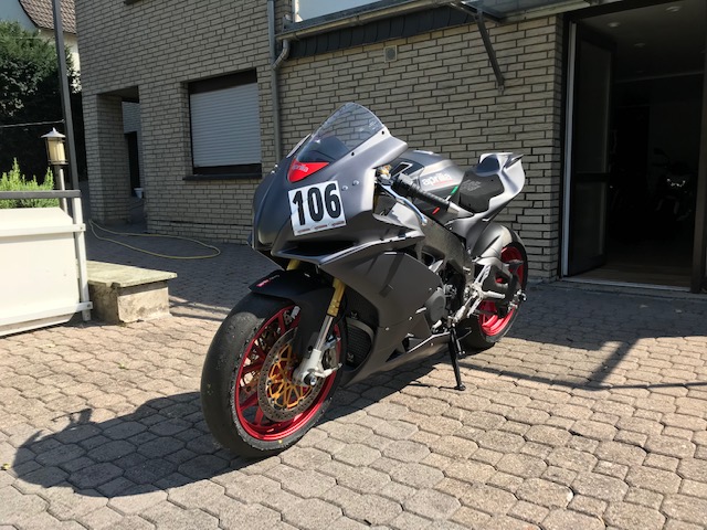

Hallöchen, wie in der Vorstellung schon angedroht, hier zwei Bilder der Bella.
Hab sie im Juni neu gekauft und fix eingefahren. Schnell noch die 1000er Inspektion machen lassen, Rennverkleidung angepasst, zum Lacker gebracht und angebaut. am 5 Juli stand nämlich schon der erste Termin in OSL an. Wenn man sonst keinen Stress hat, macht man ihn sich halt selber :smiley:
Folgende Sachen habe ich aktuell geändert:
  • Rennverkleidung CRC in anthrazit matt lackiert
  • Schmiedefelgen rot
  • Bridgestone V02
  • Brembo HP Scheiben in 320mm
  • Z04 Beläge
  • Fahrwerk auf Rennsetup laut Handbuch
  • Übersetzung 15/43
So bin ich nun das erste Jahr mit ihr unterwegs gewesen.
Das erste Kennenlernen mit ihr in OSL verlief ganz gut. Fuhr ich mit der Tuono noch eine 1:41 konnte ich mit der RSV4 auf 1:38:5 drücken. Danach stand im August 3 Tage Brno auf dem Programm. Vorher noch nie da gewesen. Nach kennenlernen der Strecke stand dann am Ende eine 2:17 auf der Uhr. Hatte mir dann eine 2:15 als Ziel für die drei Tage gesetzt. Was soll ich sagen? Ziel unterboten. Bestzeit war dann eine 2:14:9 :mrgreen: Im September stand dann für mich der Abschluss in OSL an. Konnte meine Zeit nochmals verbessern. Die Bella und ich haben uns immer mehr angefreundet. Bin bei 1:36:6 gelandet. So konnte ich nun zufrieden in den Winter gehen.

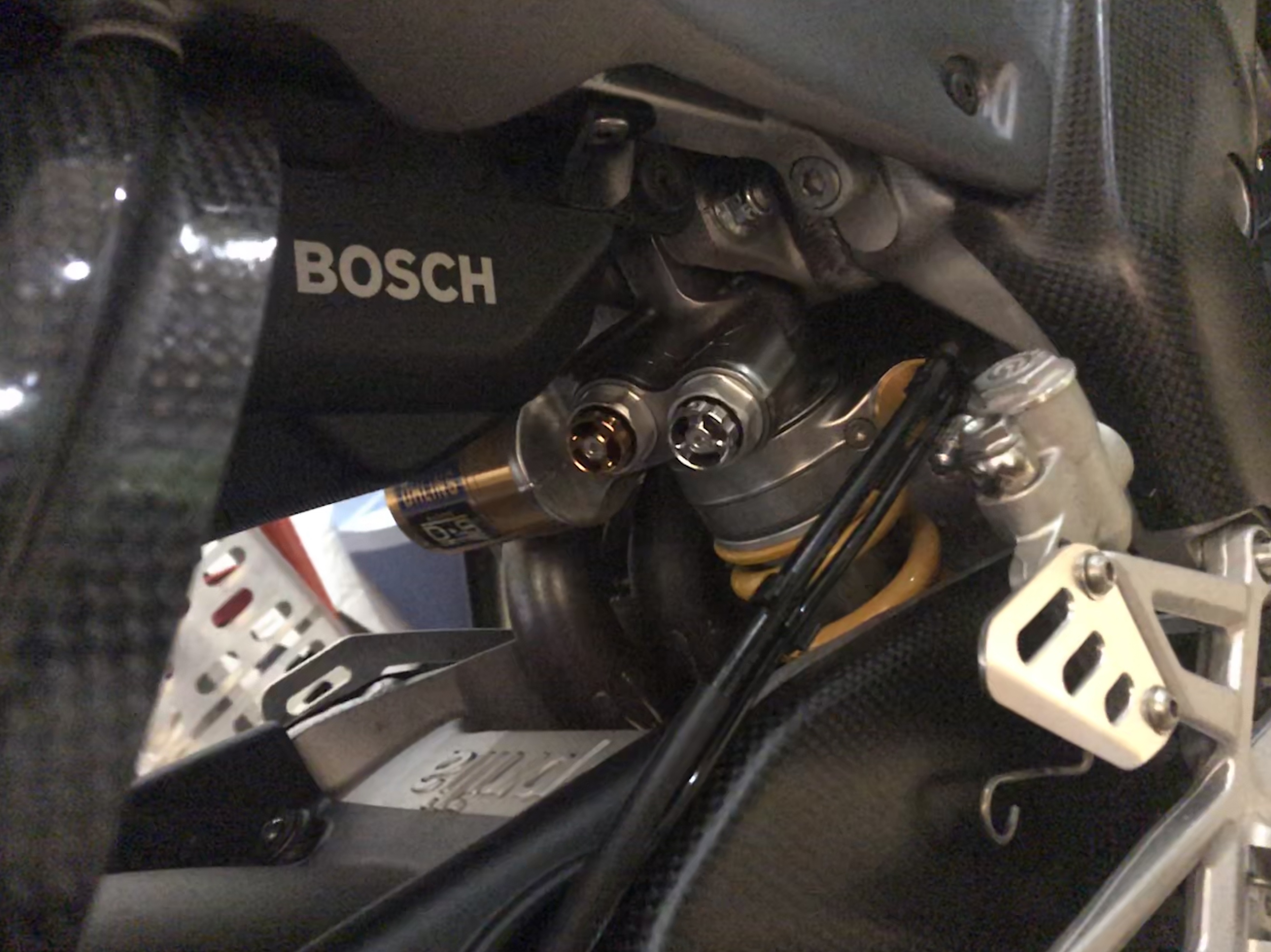

Hab mich mal vertrauensvoll an Dave gewannt. Was soll ich sagen? Samstag das Fahrwerk dahin gebracht und gestern schon wieder abgeholt. Anstatt das OEM zu überarbeiten gabs jetzt nen TTX GP Federbein und das NIX 30 Cartridge für die Sachsgabel. Bin auf den April gespannt wenn ich es dann mal testen kann. Bin schon gespannt wie Bolle

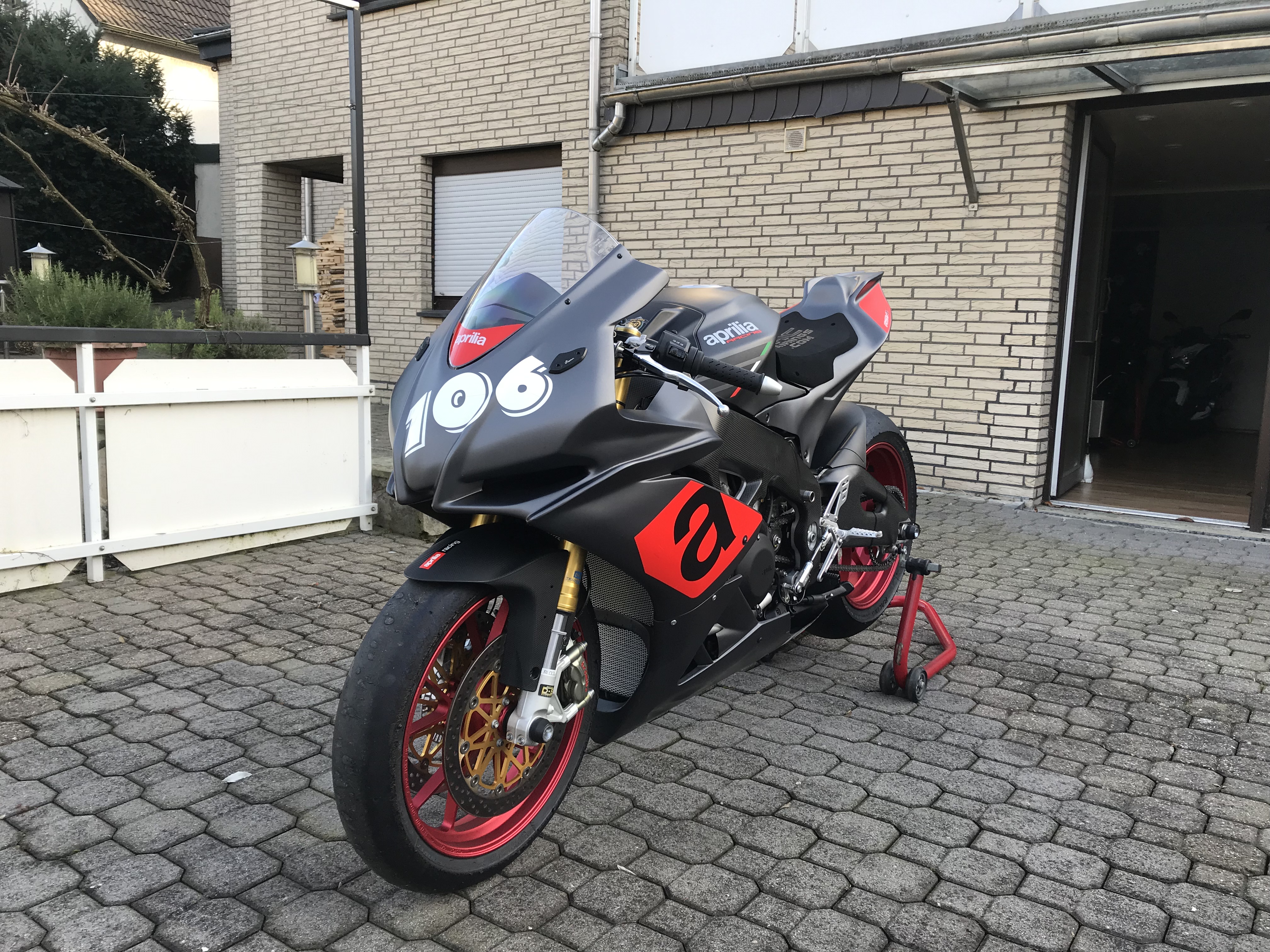

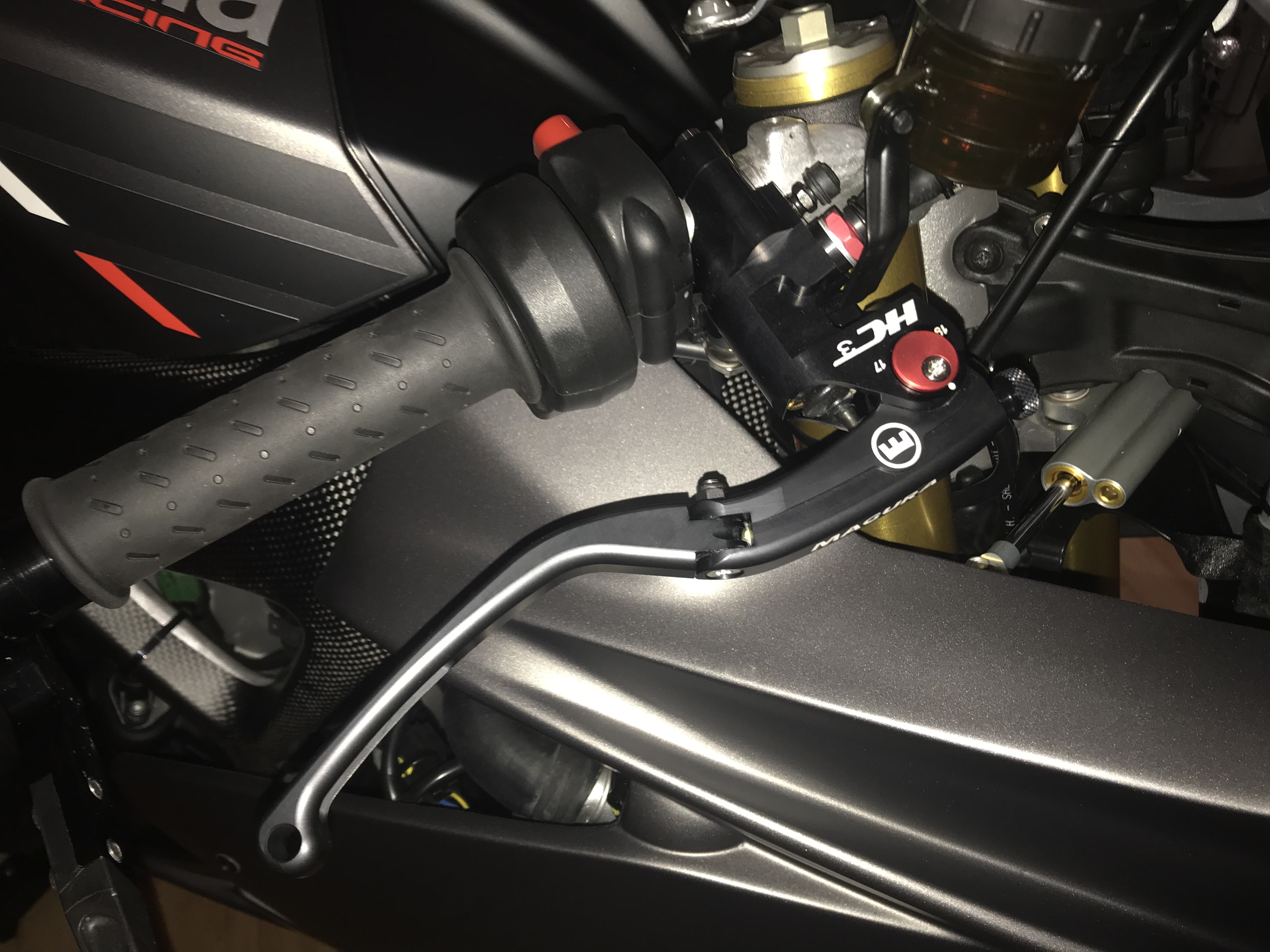

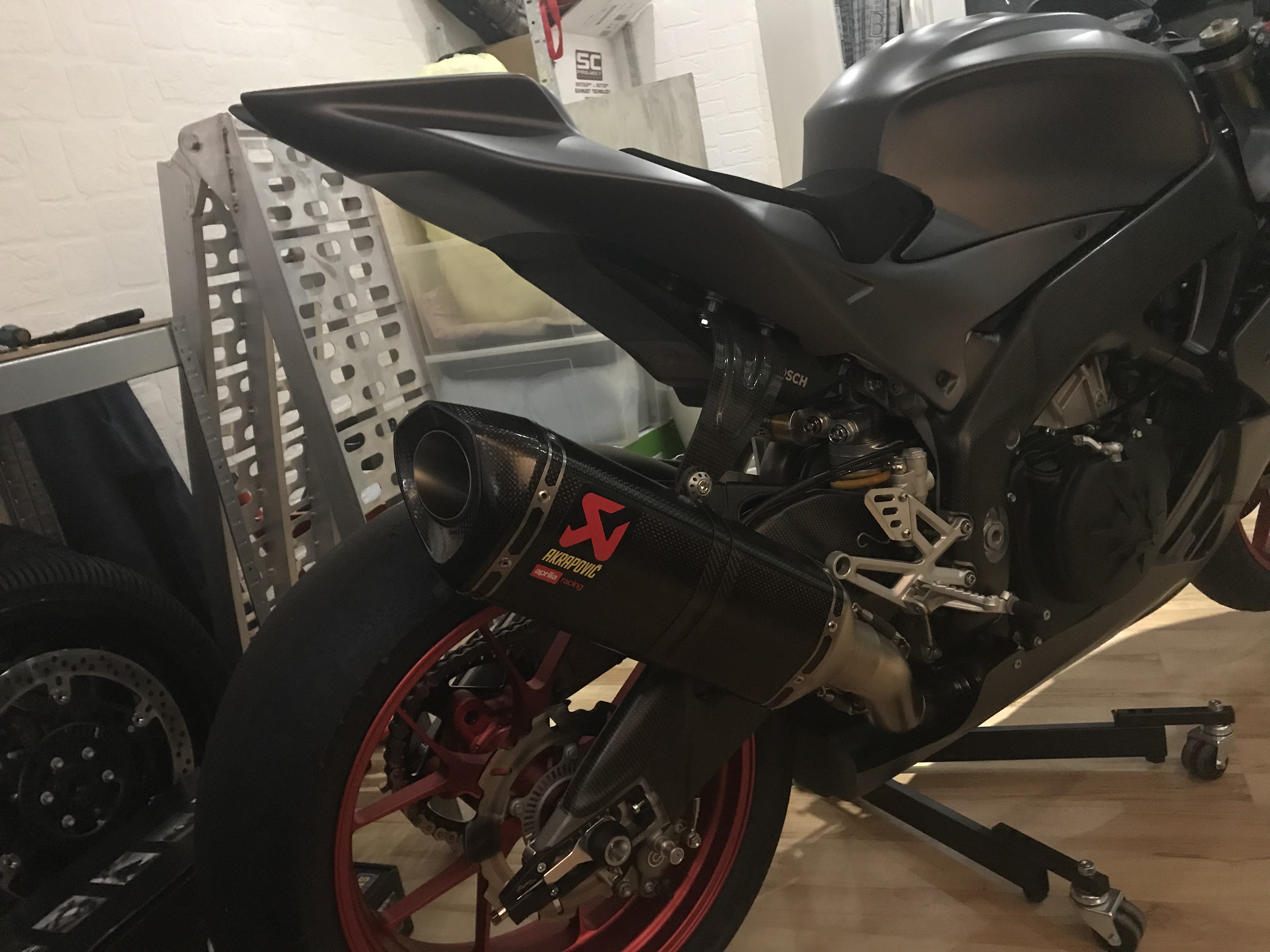

So Jungs, Winterumbau ist fast abgeschlossen. Ist doch etwas mehr geworden als geplant. Ich kann da allerdings nichts für. G.A.S. ist defintiv daran schuld. Was wurde gemacht?
TTX GP Federbein
FGK Cartridge für Sachsgabel
Umbau auf RF Umlenkung

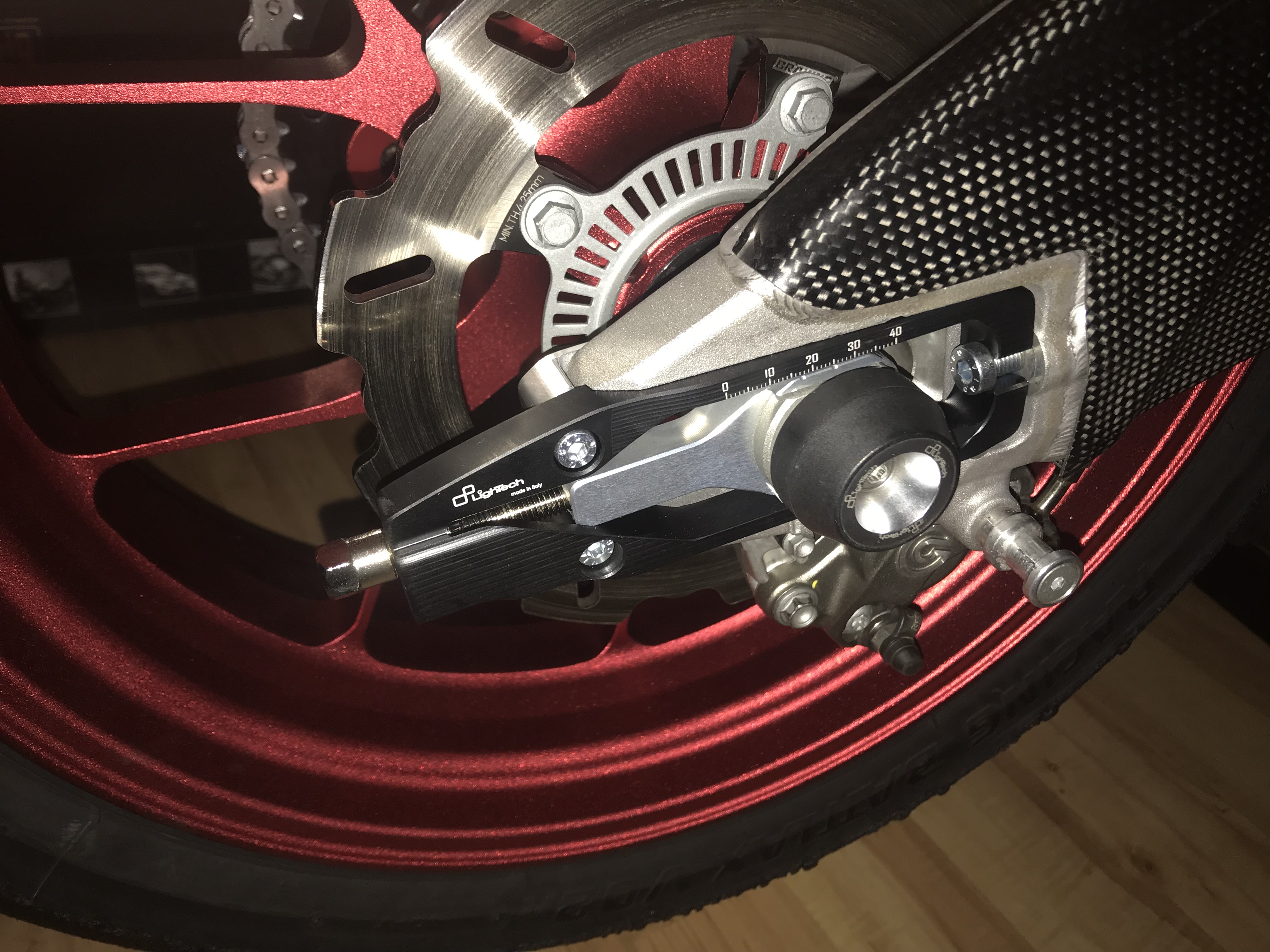

Lightech Kettenspanner
Öhlins Lenkungsdämpfer
Magura HC3 Pumpe
Akra ESD
SST Steuergerät

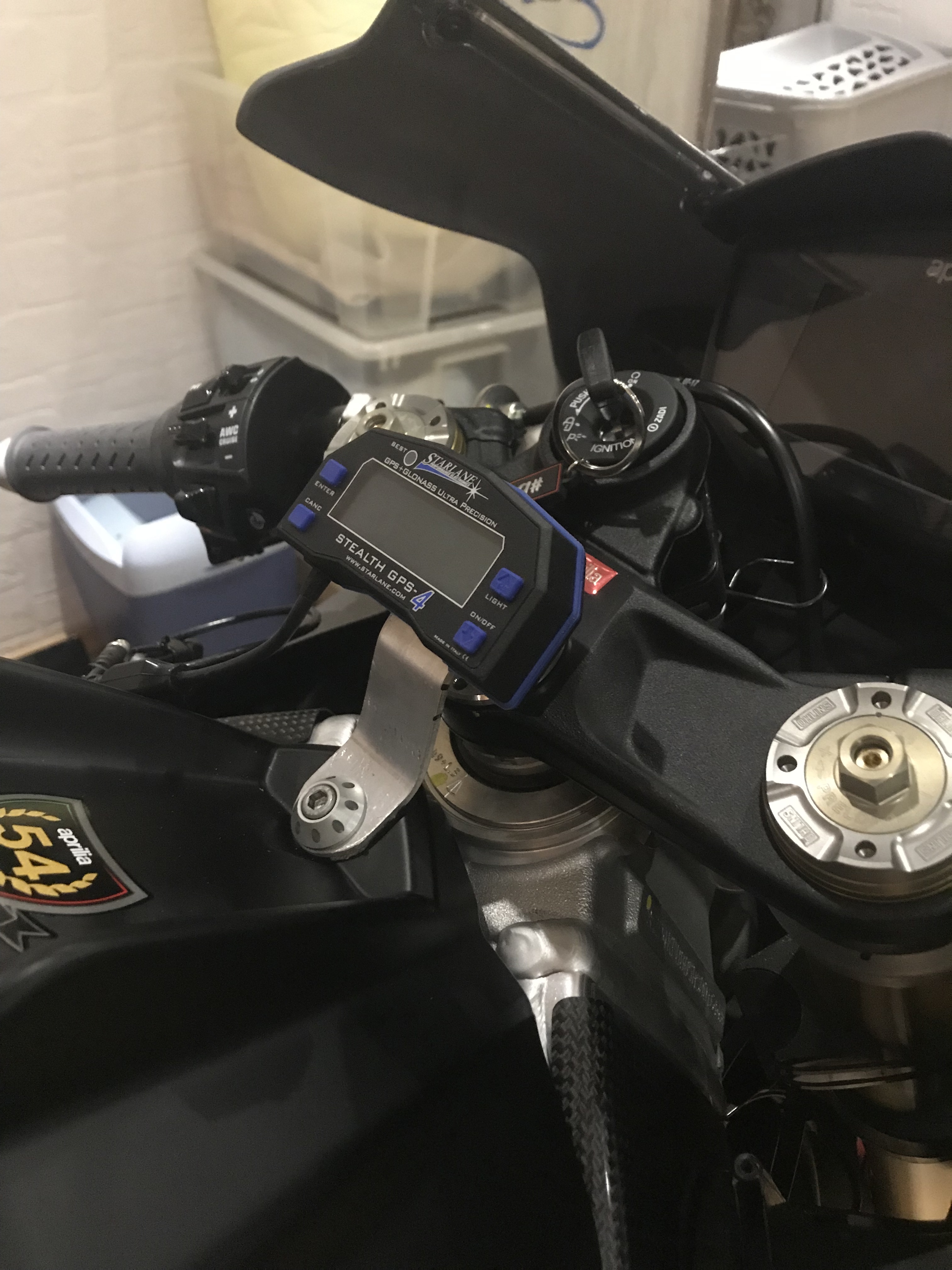

Stealth 4 Laptimer
Kühlergitter von Ketchup
Aufkleber für mehr Farbe
Was boch fehlt sind Kotflügel und Hitzeschutz von Carbon Sigl. Aber die Sachen sollten ja auch bald eintreffen.
Damit auch alles an Kohle weg ist, hab ich mit noch eine Dainese D-Air auf Maß machen lassen.
Sieht sehr schön aus. Bei deinen ersten beiden Terminen im Mai könnte man sich das Moped ansehen…
Ich würde noch den Seitenständer wegnehmen (bei deinem Steuergerät wohl kein Problem) und starre Rastenpegs anbauen…
Sehr schön geworden.
Nur zur Info ab nächste Woche kann ich dir passende Gabelkappen Schützer anbieten.
Sehr hübsch insgesamt! Das schau ich mir in Most mal genauer an. Darf man denn fragen in welchem Preissegment sich deine ganzen Umbauten bewegen? :smiley:
