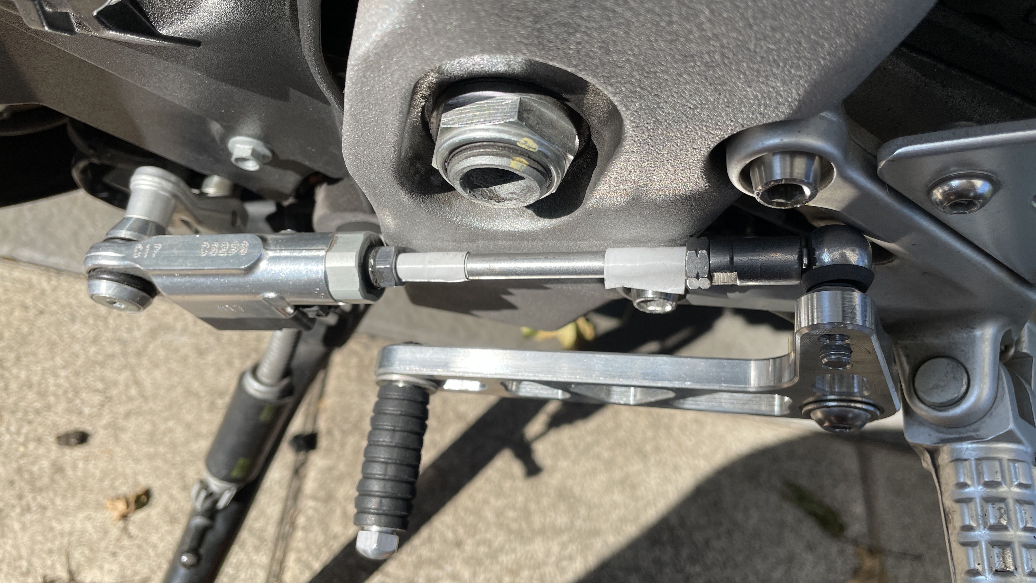

da ich bei meiner RSV4 das umgekehrte Schaltschema fahre und noch einen passenden Schalthebel für Umkehrschaltung über habe, wollte ich meine 2017er Tuono auch eben umbauen. Problem ist, das die Schaltstange am Rahmen schleift oder der Gelenkkugelkopf an der Raste. Rasten sind original und Rahmenschoner sind auch keine dran.
Es passt nicht, egal in welcher Stellung.
Was mache ich falsch?

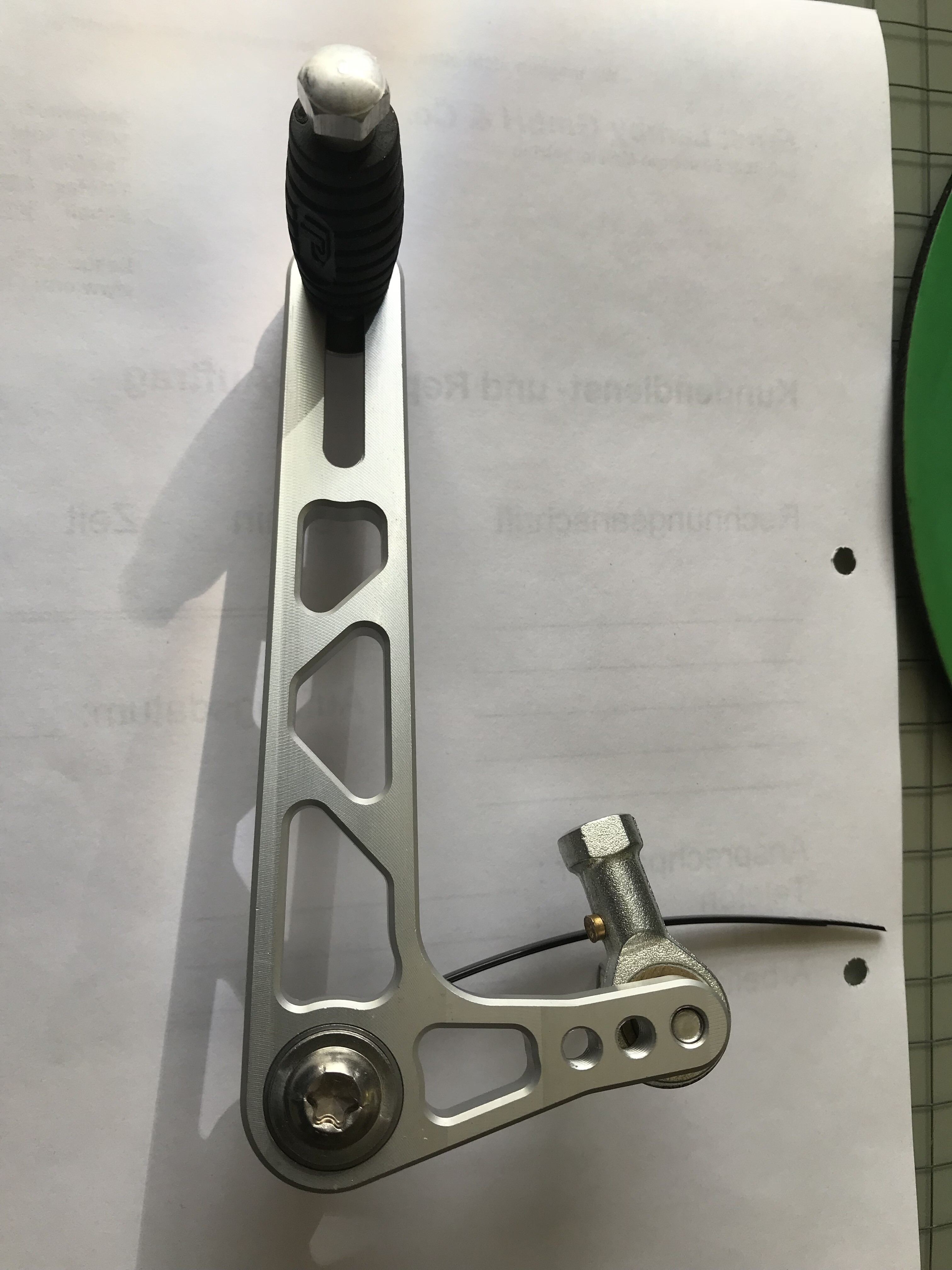

Da es sich dabei um meinen Hebel handelt, hat dir wer auch immer nur die hälfte verkauft.
Wenn ich die verkaufe ist eine andere Stange und ein anderes Kugelgelenk dabei.
Sollte der aus n Forum sein oder der von WSC. Die passen also nicht ohne einer anderen Schaltstange und einem anderen Kugellopf?
Glaube es mir, das ist einer meiner Hebel, hab noch unzählige hier liegen.
Und ja die passen nicht ohne Stange und anderem Kugelgelenk.

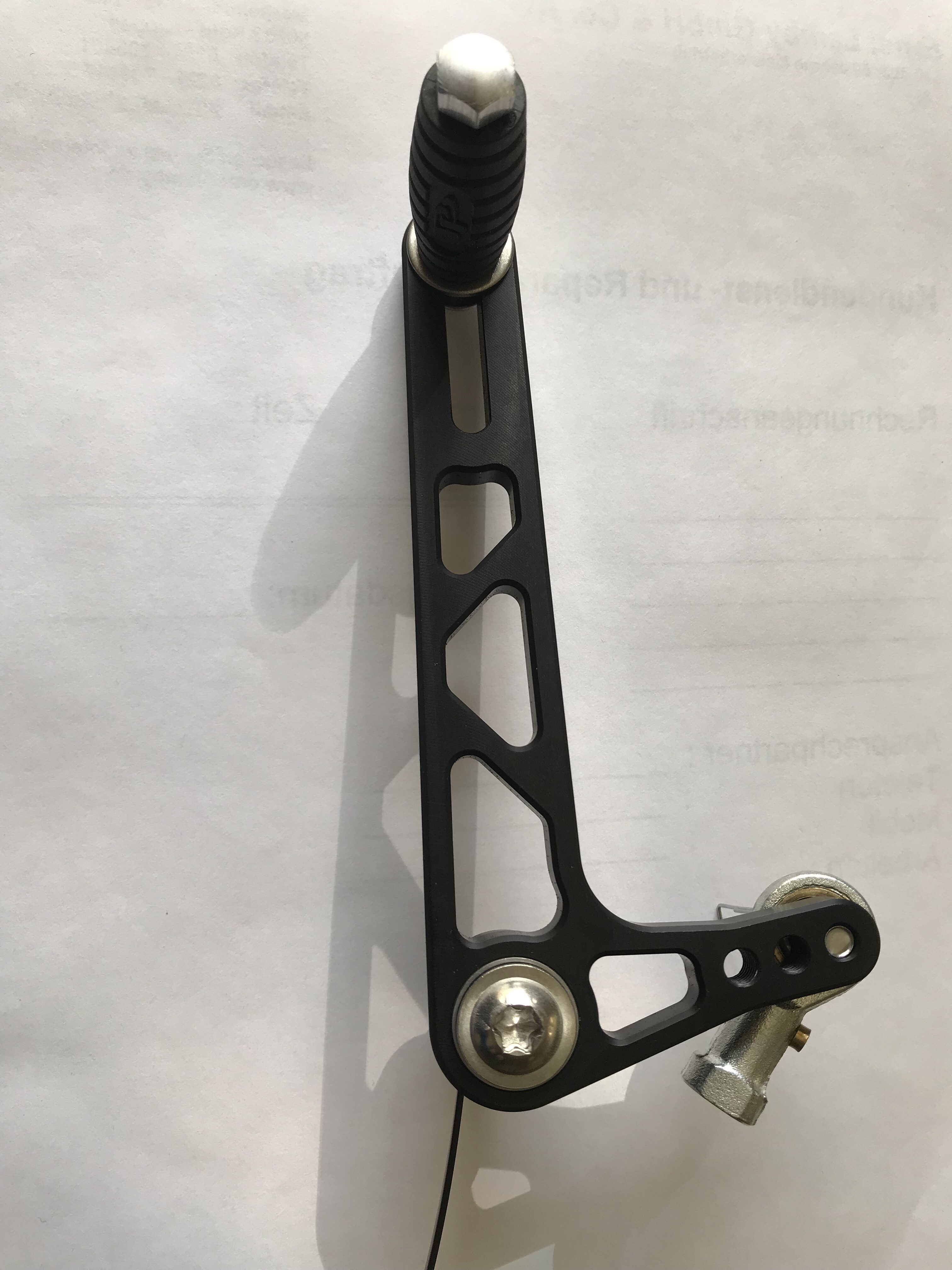

PS: Erst hat meinen schönen Hebel WSC von ABM nachbauen lassen und dann hat Martin ( hinz ) ihn im Auftrag von Allain nachbauen lassen. Wobei mich Martin vorher gefragt hat.

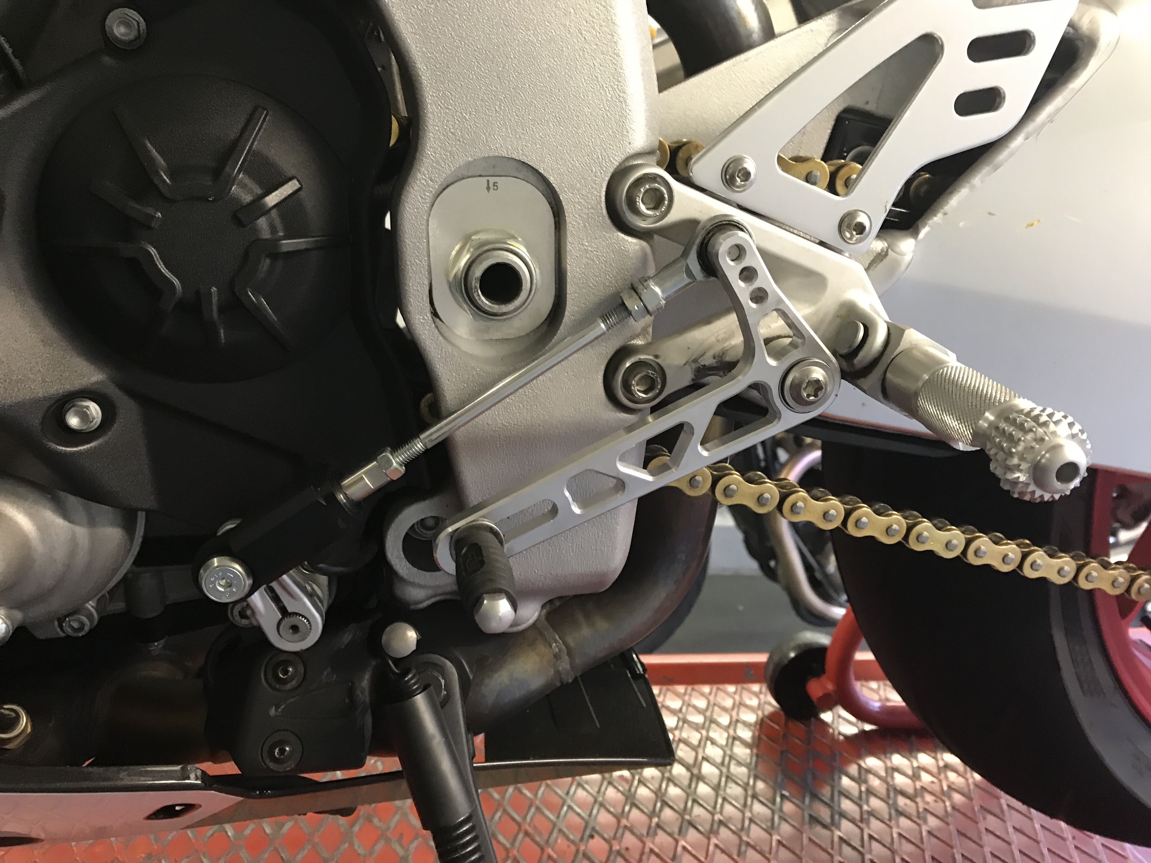

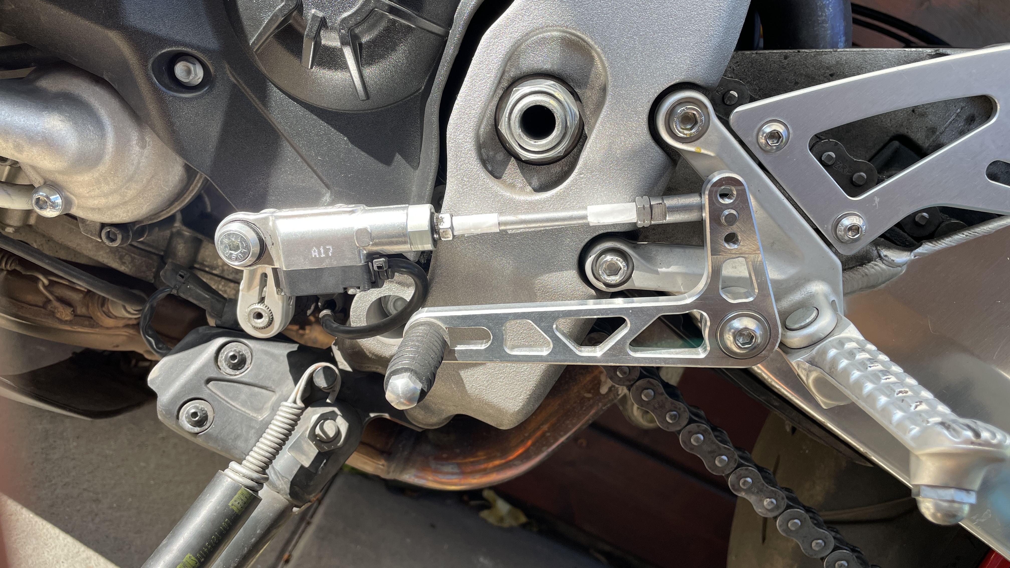

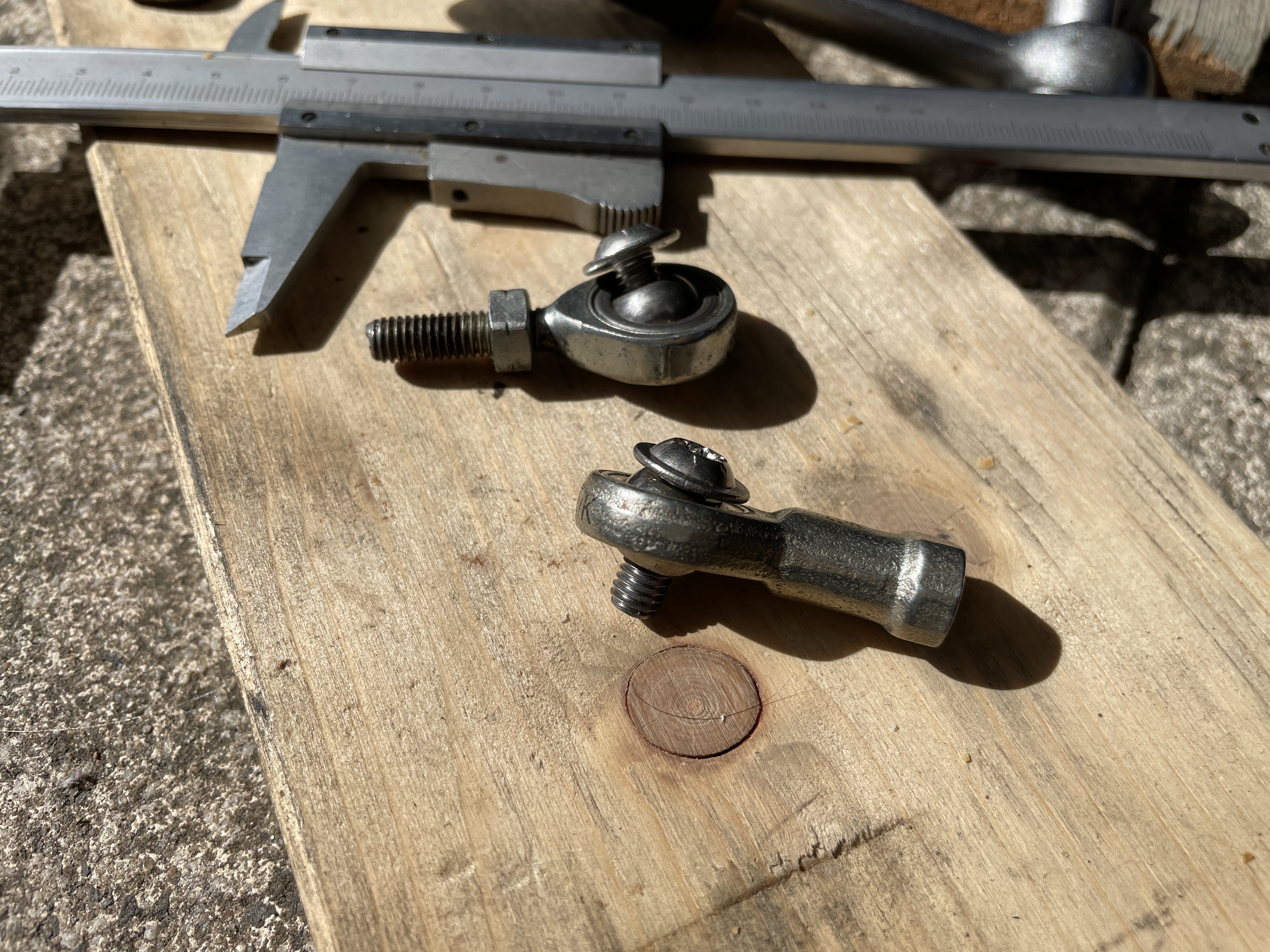

Der vordere Gelenkkopf passt dazu. ( wenn er links Gewinde hat )
Schaltstange sollte im ganzen ca. 115mm lang sein.
