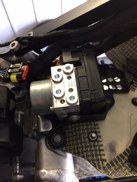

der einfachste Weg ist das ABS hydraulisch „blind“ zu legen. Heißt das Ventil / Steuergerät / ABS-Block bleibt im Motorrad erhalten. Du baust die alten Leitungen aus, schraubst Blindstopfen M10x1,0 auf den ABS Block unter dem Tank und verlegst deine neuen Leitungen.
Zur zerstörungsfreien Demontage der alten Leitungen müssen die Drosselklappenkörper oder zumindest einer raus, da die Leitungen mit zwei Kabelbindern unter dem Kabelkanal des Kabelbaum befestigt sind.
Aprilia hat mal vor Jahren ein Kit angeboten, mit dem es möglich war auch den ABS-Block selbst zu entfernen. Hierfür wurde ein neues CLF-Steuergerät benötigt usw. Meines Wissens nach wird dieses Kit aber derzeit nicht mehr angeboten.
Gruß, Rene
ABS-Block mit verschlossenen Abgängen:

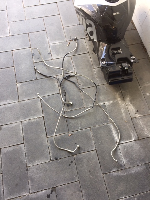

Alte Bremsleitungen:
Ich hab einfach ein paar blindschrauben rein!!! Bin dann einfach von Pumpe an die Sattel

Die Bremsflüssigkeit vorne komplett absaugen, Leitungen tauschen, 2x Blindschrauben in den ABS Block und dann wieder füllen entlüften?

Vorn einfach leer machen und Stoppel rein

Habe im Vorhinein schon die ABS Leitung zu den Sätteln getauscht da ich von 320 auf 330er Scheiben umgerüstet habe, die originalen Leitungen mit dem starren Mittelteil mussten gleich dran glauben, in der Mitte nach etwas nach unten gezogen und abgeschnitten…
Hatte sich in wenigen Minuten erledigt und die normale Stahlflex ging ruck zuck rein!
