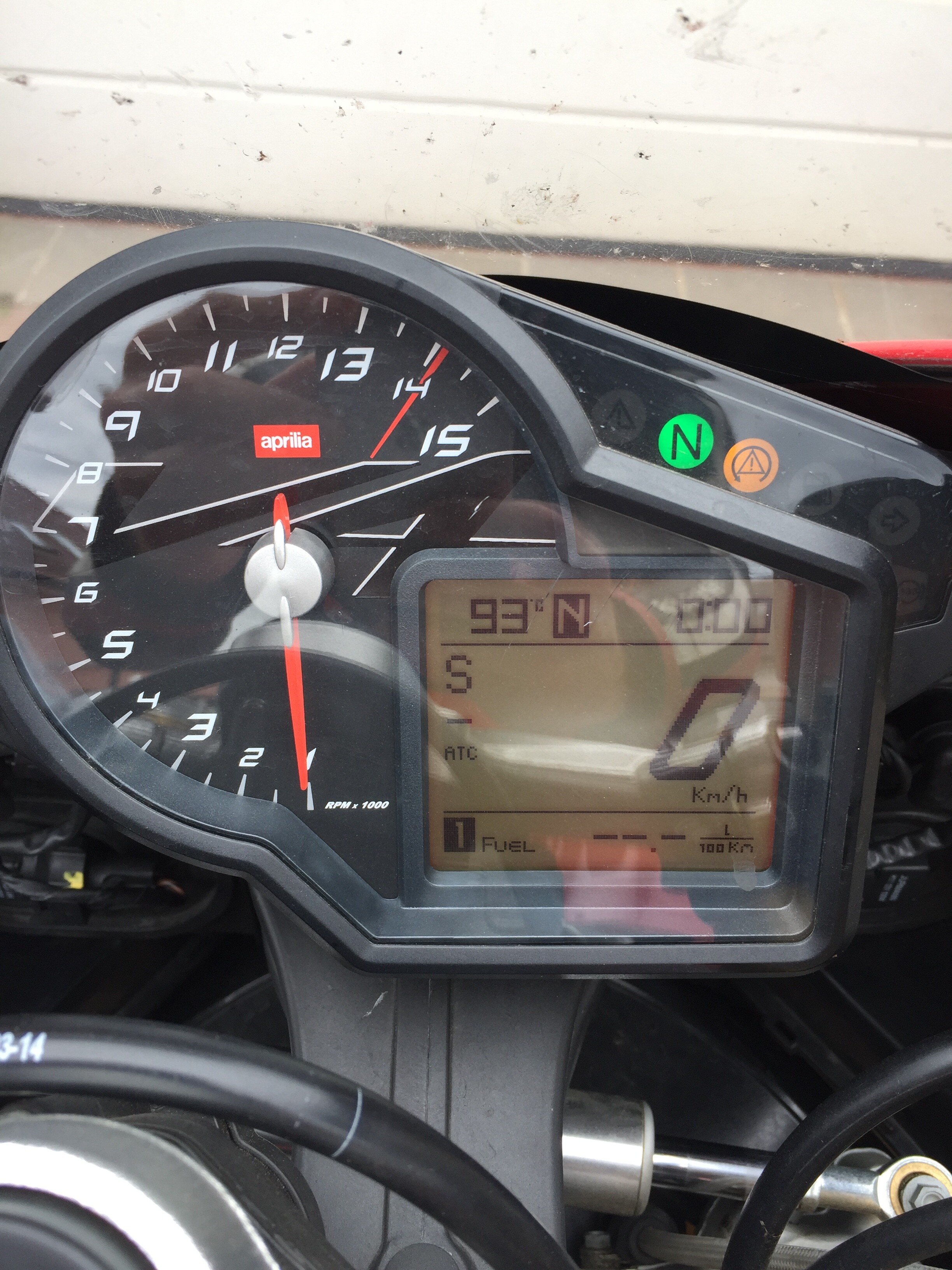

ich hatte am Wochenende mal die Batterie abgeklemmt um das CRC Heckunterteil anzupassen, heute Morgen auf dem Weg zur Arbeit leuchtete nach paar km das orange Warnlämpchen auf und die TC+WC waren deaktiviert, an der Ampel mal aus/an, nach ein 1-2km wieder das selbe… :crazy:

So auf der Heimfahrt wieder die Warnleuchte an, dann angehalten Zündung aus/an, Kalibrierung hat gefunzt. Zündung aus 30sek gewartet. Zündung an losgefahren, tc wieder mit lang + an. 500m bis zum erstenmal wieder gasgeben alles gut, dann wieder warnleuchte…

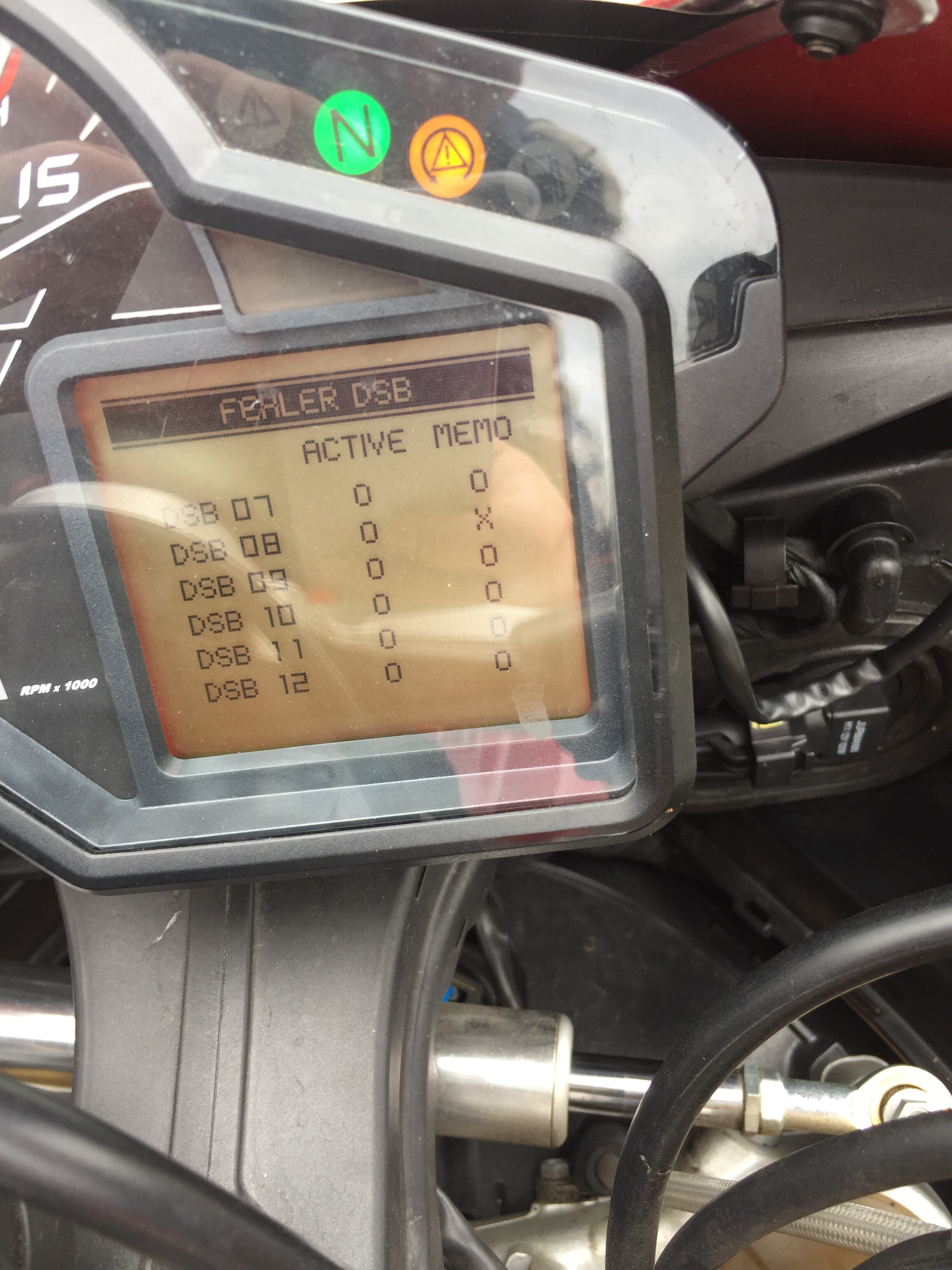

Diagnose DSB08 X in Memo.
Hatte ich eigentlich immer nur bei Problemen mit dem Stellmotor hab da aber mittlerweile einen anderen und noch keine Probleme gehabt dieses Jahr…abgesehen davon würde dadurch nicht die TC etc ausgehen…

Nach Zündung AUS/EIN ist wie gesagt alles wieder normal TC ist direkt wieder an, bis ich wieder über 8000 Umin drehe, dann kommt wieder die Warnlampe. (kein DSB Fehler aktuell)

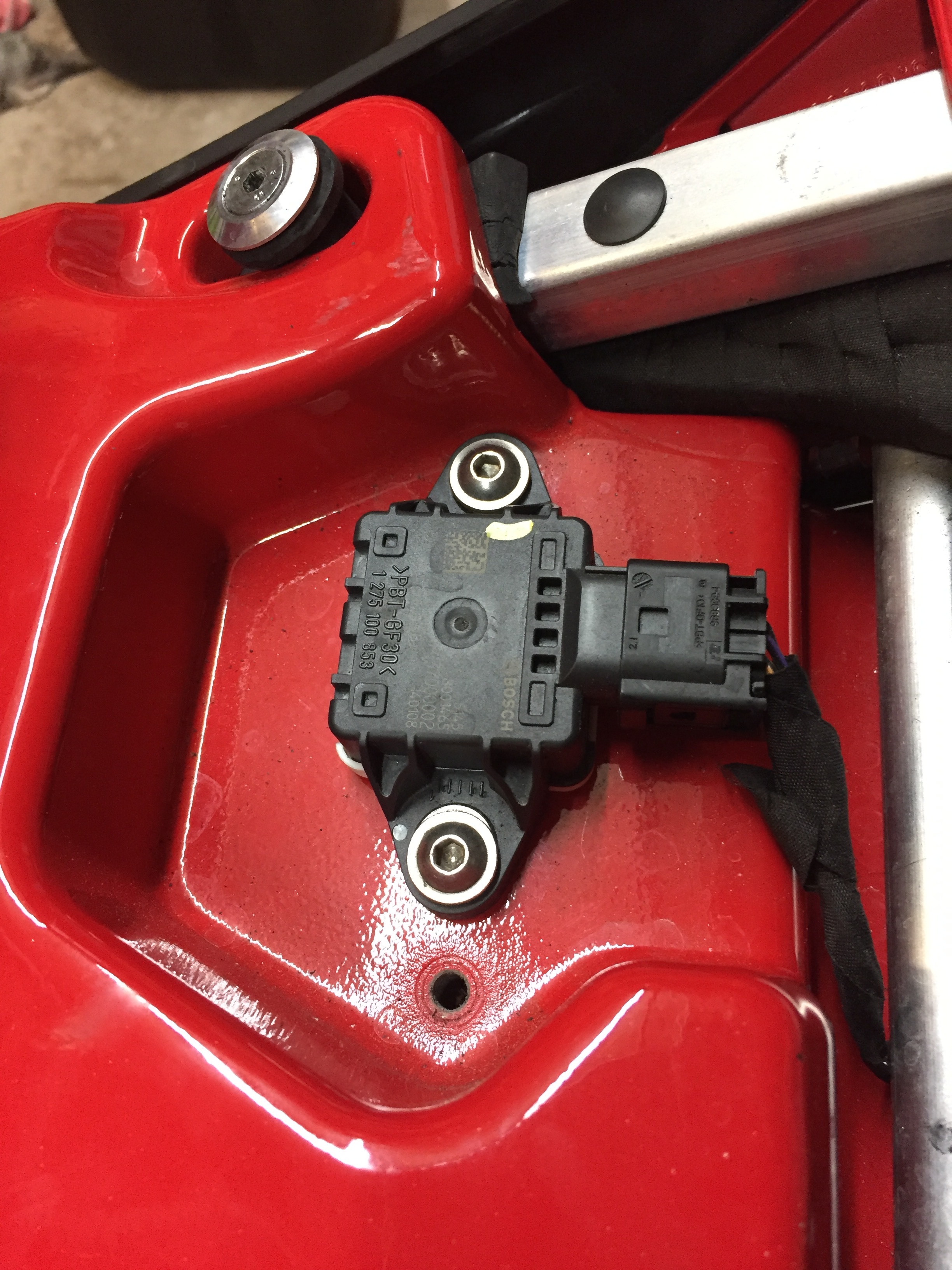

Ich bin schnell fündig geworden :clap: :clap:
Den Kollegen unter der Sitzbank sollte man auch komplett festschrauben beim zusammen bauen :unamused: das sollte es wohl gewesen sein…
Also sry nochmal, war meine Dummheit
