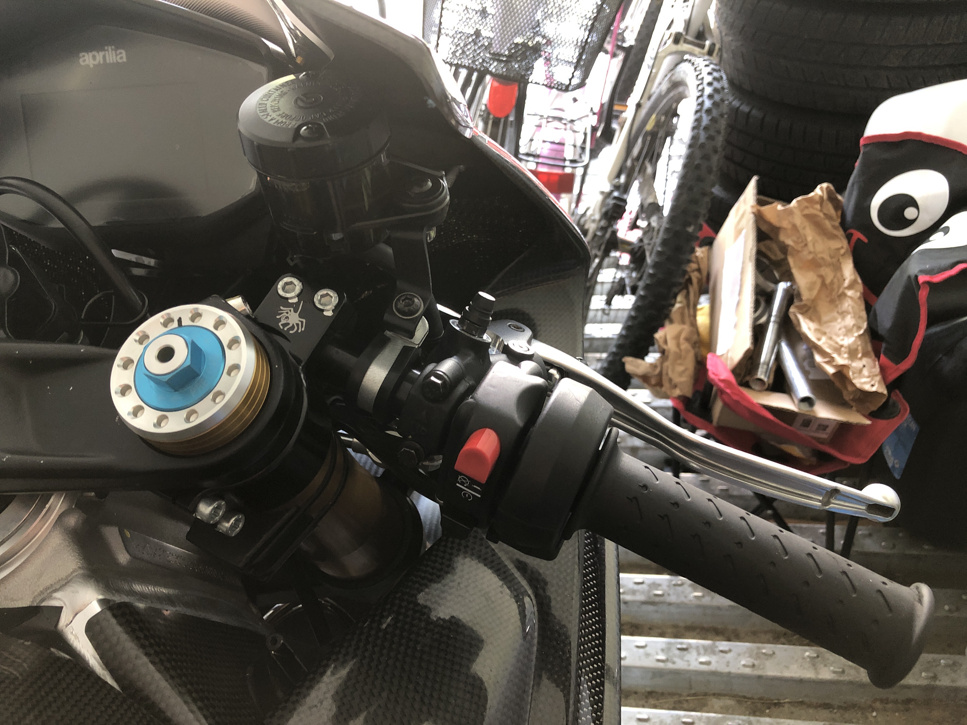

hab gerade die original Lenkerstummel gegen Zubehör Lenkerstummel ersetzt. Jetzt muss ich noch irgendwie den original Bremsflüssigkeitsbehälter befestigen. Wie habt Ihr das gelöst?

ein Bild deiner verbauten Stummel würde helfen :wink:

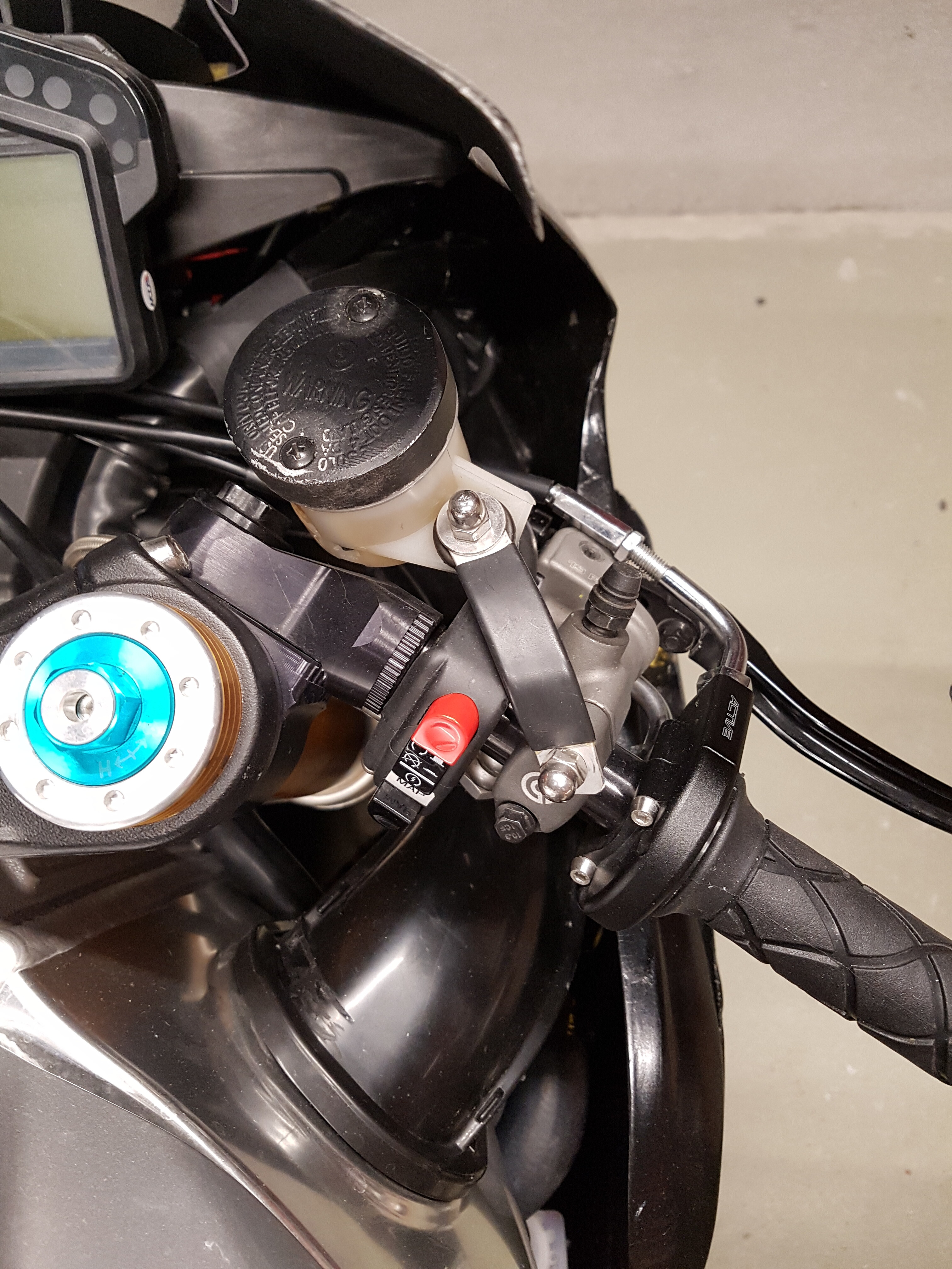

Hätte den Brembo Behälter Kit übrig.
Wird an der Pumpe befestigt.
Hier noch ein Bild

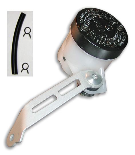

Von LSL bei Tante Louis z.B. gibt es einen Behälter-Haltekit für offene Stummel.
Man kann den Behälter auch mittels Gummiklemmmuffe befestigen wenn man z.B. Lenkerenden hatte, da ist meistens ein ganze Haufen dieser Gummidinger drin oder um 5.- billige Enden kaufen.
https://www.louis.de/artikel/lsl-halter-fuer-brems-und-kupplungs-fluessigkeitsbehaelter/60155900?filter_article_number=60155900&list=c671a07b7a7624e0e765452eb81699db
