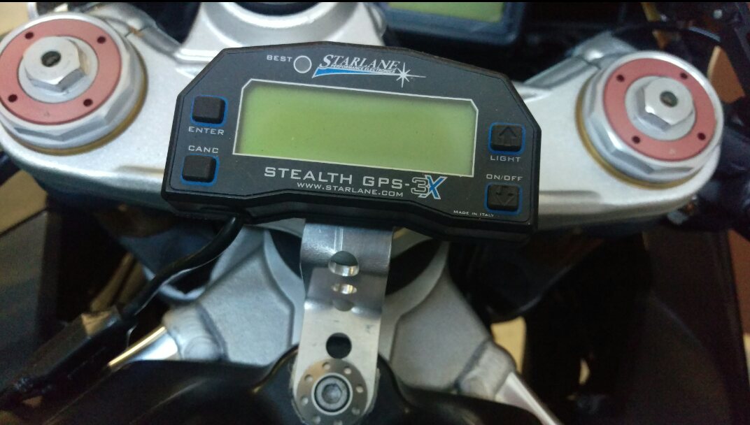

Hi. Entweder einen Halter biegen und am Geweih befestigen, oder einen Adapter basteln für die Lenkkopfmunter. So fahren zwei Kollegen von mir herum.

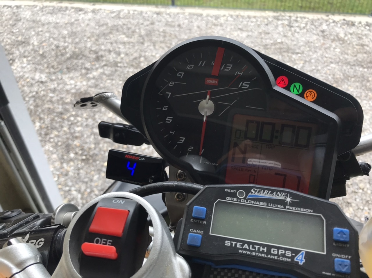

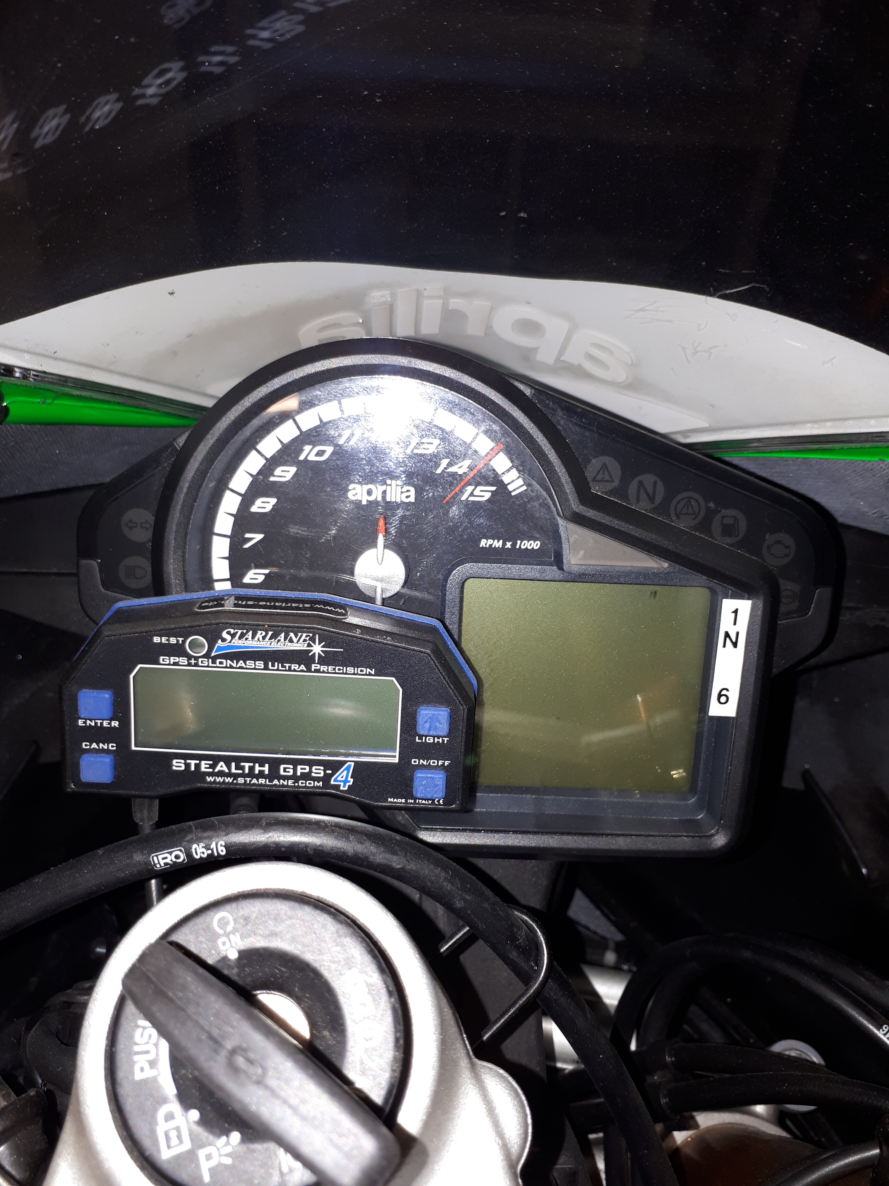

Ich habe links neben dem Display mit Nieten ein Alublech befestigt, in das ich etwas tiefer die Bohrung für die Schraubbefestigung des Stealth gemacht habe.
Funktioniert prima.

Aluplatte nehmen, Loch bohren für Senkschraube, passendes Klemmstück für Lenkerenden verwenden, 3M Klett an Laptimer, fertig.
Danke für die Bilder. Werde mir was für den Lenkkopf basteln.
Ist zwar der 3er, aber dürfte aufs gleiche raus kommen.

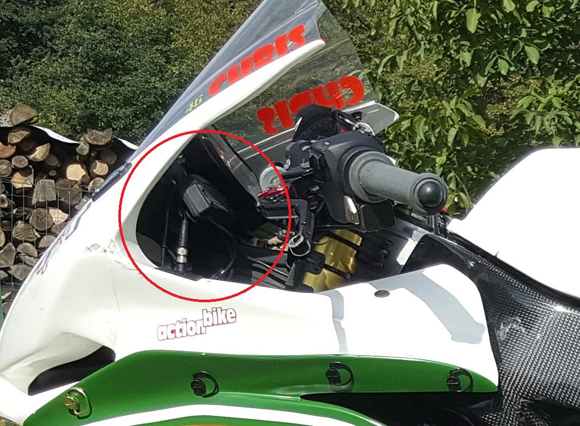

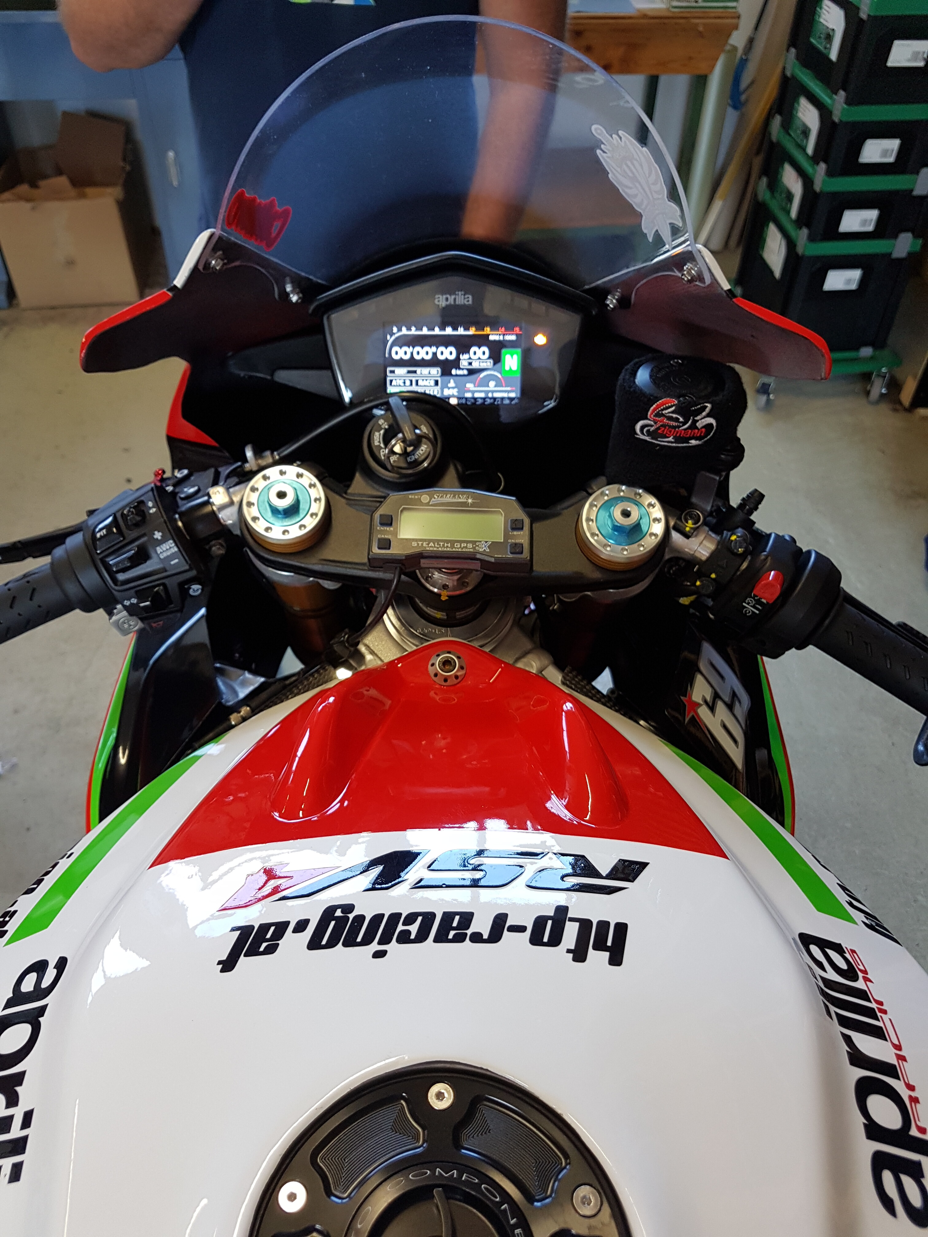

Das Problem mit auf dem Lenkkopf befestigen ist, dass das Gerät beim Fahren nicht im Blickfeld liegt und dadurch die Zwischenzeiten Rundenzeiten und vor allem die Best Lap LED schlecht bis garnicht abgelesen werden können.
Bei der RSV4 bietet es sich an wie oben schon gezeigt das Gerät links neben dem Dashboard zu befestigen.
Hierbei sind die originalen Klebepads am Besten. Das hält. Ich habe einen viel grösseren Corsaro schon seit 2016 so befestigt.
Noch ein Hinweis. Nehmt die originalen Befestigungsmittel bzw. die mitglieferten Klebepads. Leute neigen dazu die Geräte fest mit dem Motorrad zu verschrauben. Dabei werden Vibrationen übertragen die zu Displayschäden führen die nicht der Garantie unterliegen!!!

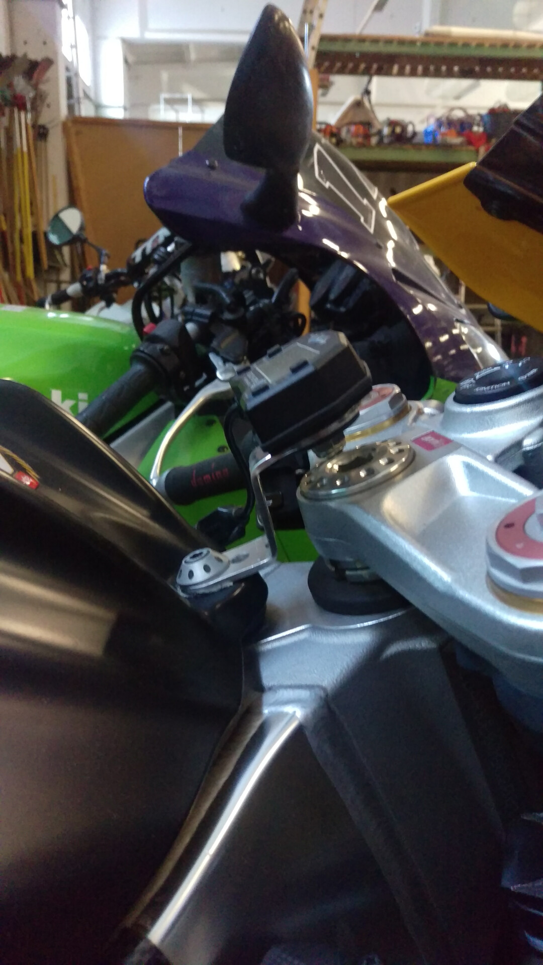

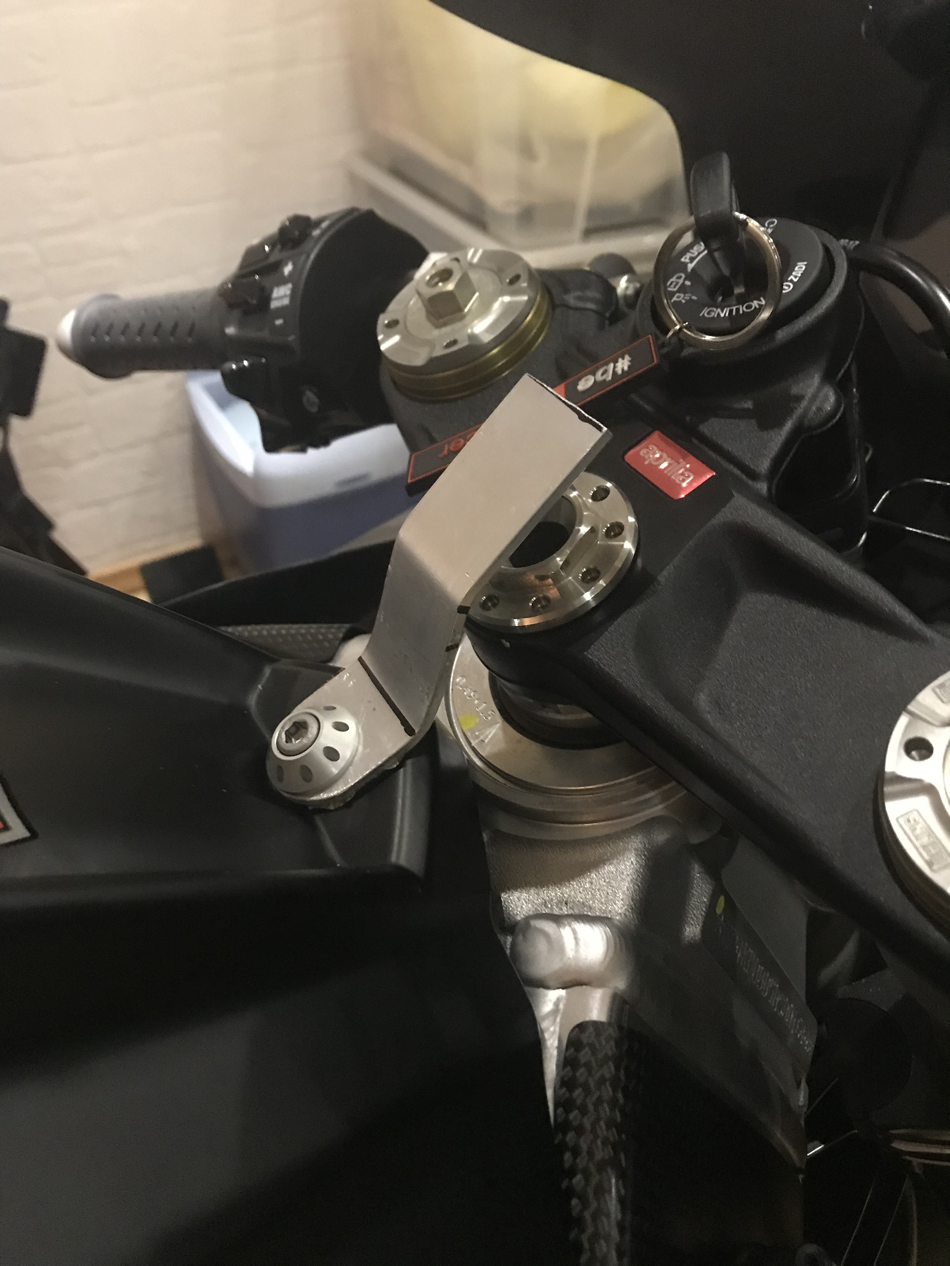

Ich hab ein U-Blech gebogen und mit der mittleren Tankschraube mit geschraubt.
Klett drauf und Laptimer drauf.
Ich hab es deshalb so gemacht, weil mir zum einen die Position vom Laptimer so am meisten taugt, dann wäre noch das fast zu kurze Originalkabel sich so auch gut ausgeht und ich den Stecker beim Tank seitlich hab und den Laptimer auch leicht abmontieren kann.

Habe meinen Stealth einfach mit dem beigelegten Velcro auf den Drehzahlmesser geklebt, liegt sehr gut im Blickfeld beim Fahren.
Gruß Andy007
Ja super Hatte ich bei der 16er auch so. Geht aber leider mit dem neuen Dash ab Modell 2017 nicht mehr!!

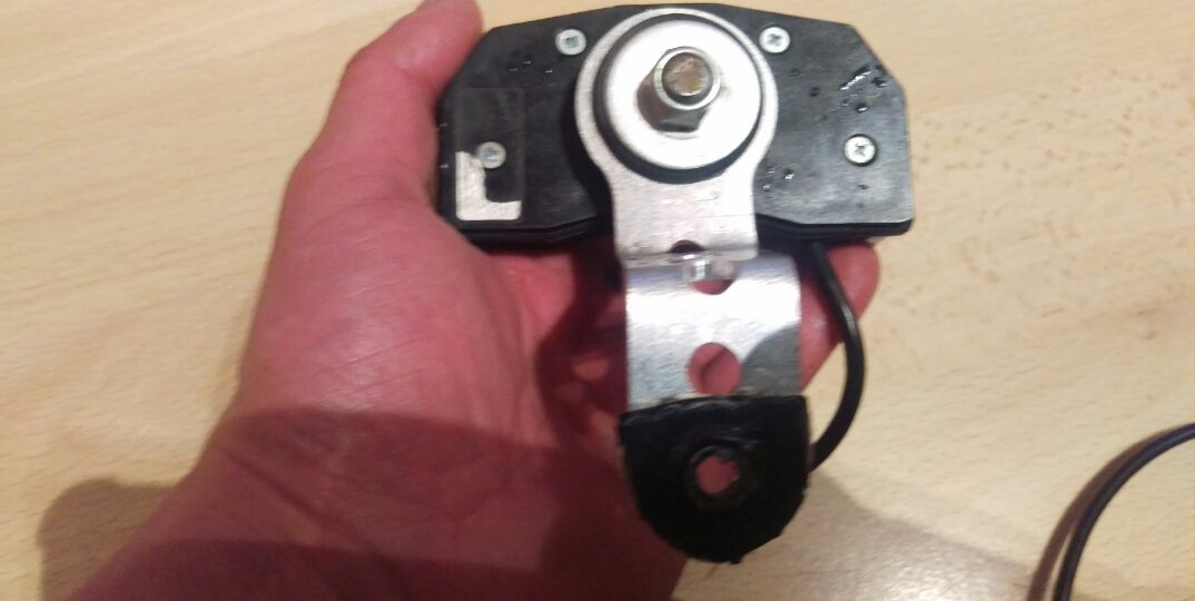

So, es heißt ja, selbst ist der Mann. Hab mich dann mal heute daran gemacht, nen Halter für den Starlane zu basteln. Mit dem Ergebnis bin ich zufrieden. Danke für die ganzen Inspirationen. In Fahrposition ist die Best Lap LED gut zu erkennen.

Meine Variante ![]()
