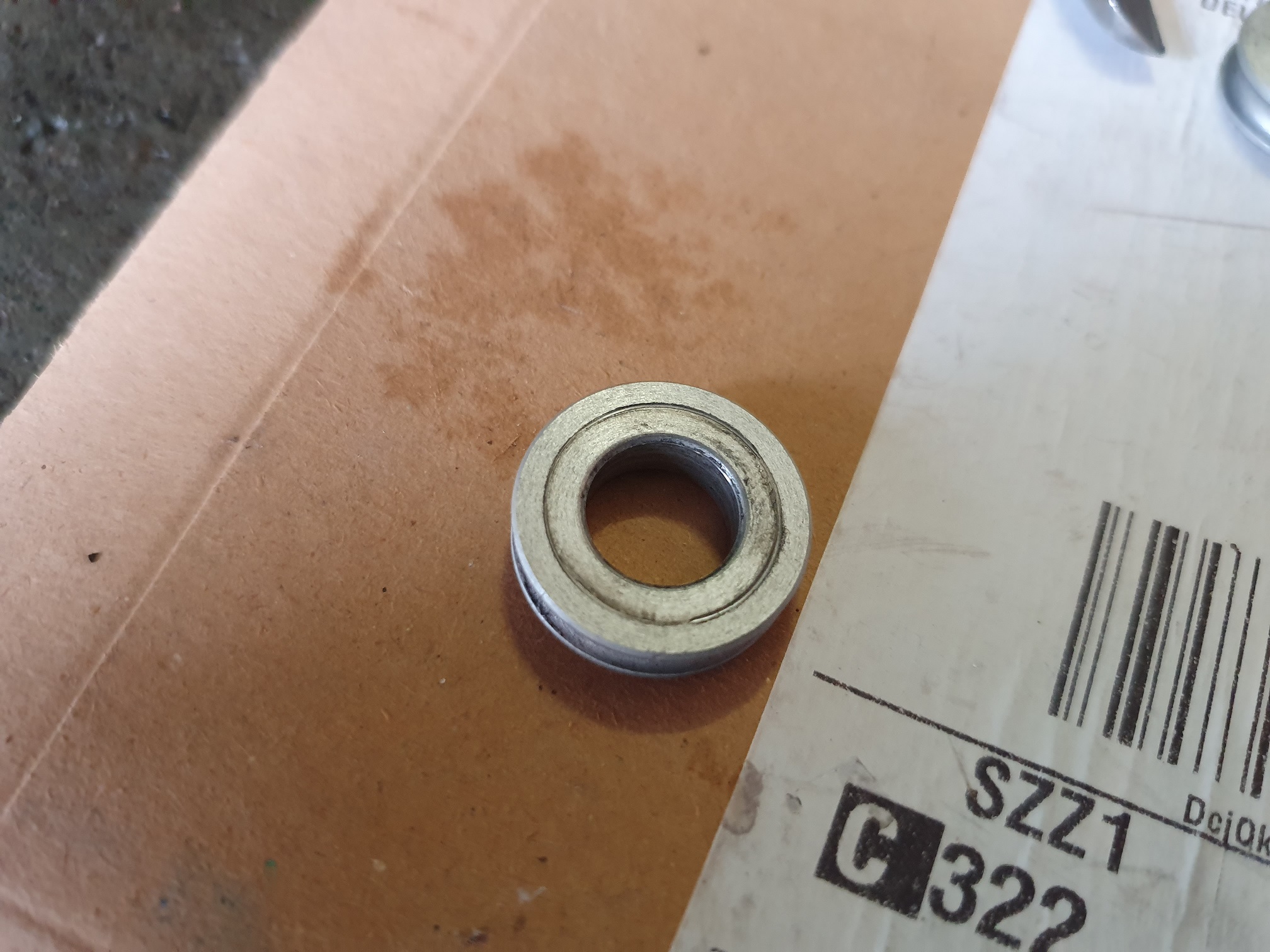

Hab ich, die sind zu weich, drücken sich gleich beim ersten mal (50nm).
Bin die letzte Saison so gefahren. Da drückt sich nichts zusammen
Der Daryl hat die Unterlegscheiben auch nicht verwendet

Man spürt dass der Anschlag beim Drehmoment weicher ist.

Was erwartest du bei diesem hohen Drehmoment? Der Schraubenkopf hat eine kleinere Auflagefläche, als wenn du die Spacer zwischen Zange und und Gabel packen würdest.
