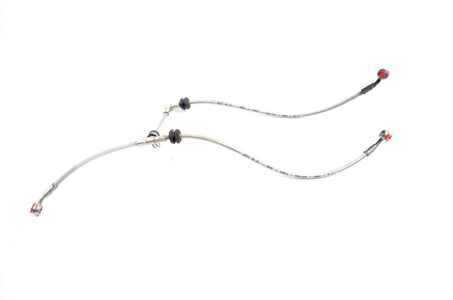

Ahoi an alle, da unser Forumschef Alain dslr ja für diesen Monat die Brembo Aktion ausgerufen hat, bin ich am überlegen, ob ich an meiner 17er RR von den M50 auf die P4 wechseln soll. Passen diese plug&play oder müssen dafür die Bremsleitungen geändert werden?
Hängt von deinem Modell ab.
Bei den Modellen mit serienmäßigen 330er Scheiben,
passen die Zangen nicht eins zu eins.
Leider stört da der Bogen der einteiligen Bremsleitung an den P4 Zangen.
Hab das Modell mit den 330er Scheiben. Dann muss ich den Umbau auf den Winter verschieben.
Ahoi :slight_smile:
Bremsleitungen sollten gewechselt werden. Wenn du die günstige Variante haben willst, nimm eine gebrauchte Aprilia Bremsleitung mit T-Stück für die Modelle ohne APRC.
muss dann ja auch das ABS stilllegen. Verlagere die Aktion dann auf die kalten Monate, da ich es im Moment zeitlich nicht schaffe.
Musst ja nur die Leitungen ziehen und die Öffnungen am ABS Block verschließen, fertig.
