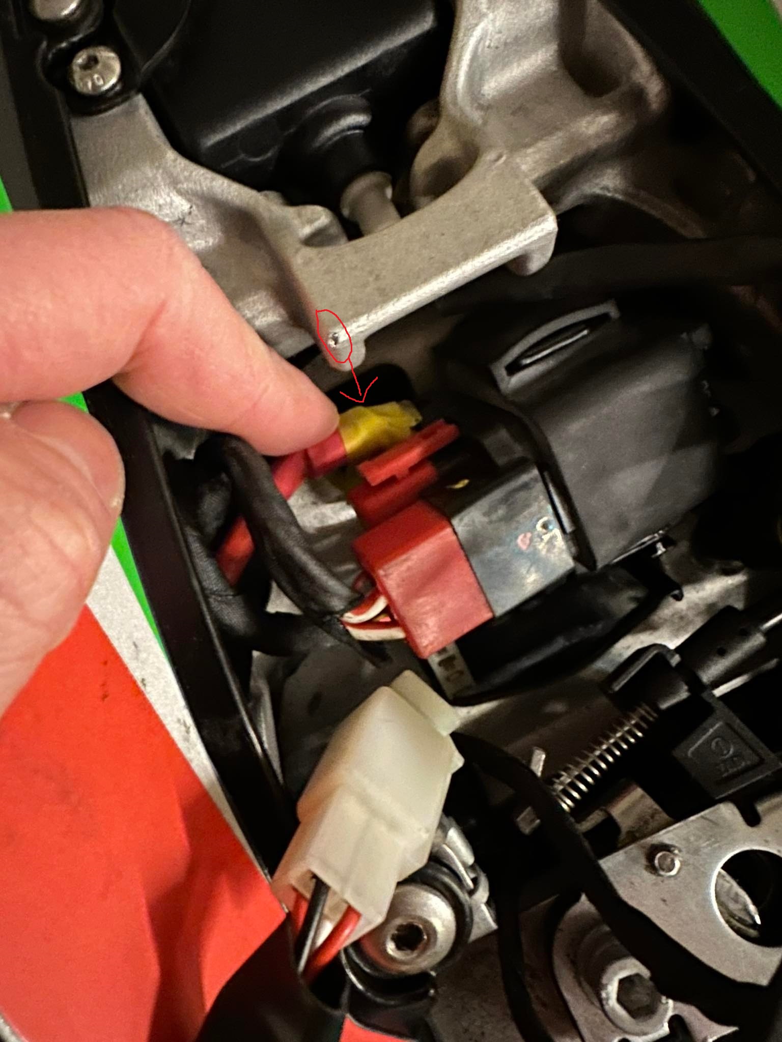

Ich war im Jahr 2022 mit meiner RSV4 1100 E4 Model vom Monat Mai nur auf der Rennstrecke und mein Rücklicht war abgesteckt.
Einmal habe ich bei der Kennzeichenhalterung Demontage einen Kurzschluss gemacht aber danach weiter nur auf Rennstrecke gefahren und somit die Funktion Bremslicht nicht gebraucht.
Für Kurzschluss siehe Foto 1 (habe mit dem Teil wo jetzt Isolierband ist, auf Heckrahmen angekommen).
Heute habe ich Lightech Fußrastenanlage verbaut (bis jetzt war Serie drauf) und habe aus irgendwelchen Grund auch Rücklicht angeschlossen.
Mein Rücklicht funktioniert, aber Bremslicht nicht (mindestens wenn ich den Bremshebel vorne oder Füßbremshebel betätige) merke ich keinen Unterschied.
DIe Blinker (vorne + hinten) und die Kennzeichenbeleiuchtung funktionieren, habe auch die Sicherungen angeschaut, die sind in Ordnung.
Könnte mir jemand vielleicht helfen oder einen Tipp geben?
Wenn ich den Bremslichtschalter (Füßbremshebel) z.B nicht richtig montiert habe, sollte der Bremslicht trotzdem funktionieren wenn ich die vordere Bremse betätige?
Könnte ich was mit dem Kurzschluss kaputt machen?
Betreffend Relais 25, muss ganze Luftbox raus? :S

Ich schaue gerade meine Fotos von der rechten Seite und hoffe auf einen Fehler, vielleicht leuchtet mein Bremsrücklicht dauernd, weil der Bremslichtschalter ganze Zeit kontakt hat.
Werde morgen überprüfen und berichten.
Das wäre auch eine Möglichkeit . Vielleicht passt der Schalter an der lightech nicht richtig und der Schalter gibt Signal für Bremse gedrückt. Der Pin muß im Ruhezustand eingedrückt sein.
Hallo bärchen , wie vermutet, der Bremslichtschalter war dauernd an.
