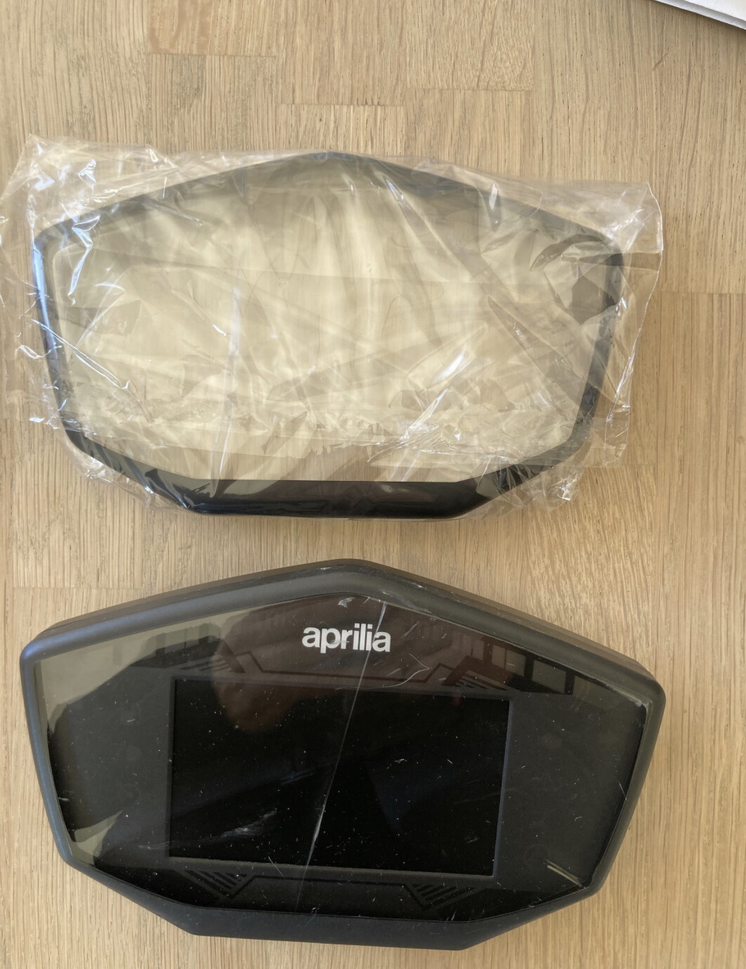

habe gerade an meiner 2019 Tuono einen Riss in der Scheibe des Dashboard festgestellt.
Kann man die Scheibe reparieren oder muss das ganze Dashboard getauscht werden?

Leider gibt es das Gehäuse nicht einzeln.
Also neue Dashboard.

habe die Scheibe unseres E4 Display in Litauen getauscht bekommen
Ralf
Und ich in Italien
Hallo Ihr beide,
ja und die kann man dann selber tauschen?
Habe die für kleines Geld bei eBay gesehen.
L G Stefan
Bei dem kannst du das machen lassen, einfach anschreiben.
Ich habe meine Scheibe bei ihm gekauft und dann nach Italien geschickt weil ich das Display dauerhaft im Nachtmodus haben wollte, sonst hätte ich es auch bei ihm machen lassen.

Habe mein Dash auch schon reparieren lassen müssen, allerdings wegen eines lockeren elektrischen Kontakts. Habe es in Italien über Gabriele machen lassen, netter Kontakt und gute Arbeit!
Das Dash ist laut seiner Info stark verklebt und nicht einfach ohne Schäden zu öffnen.
Falls doch ein neues brauchst oder willst wäre ein Zubehör Dash (z.B. I2M) vermutlich günstiger und besser. Aber komme natürlich auf deinen Einsatzzweck an :wink:
Gabriele macht das perfekt und zuverlässig. Er hat mir auch schon andere Reparaturen und Änderungen an verschiedenen Dash gemacht.
Das TFT-Dash ist wasserdicht verschweißt und sowohl öffnen als auch wieder zuverlässig verschliessen sollte unbedingt ein Fachmann wie er machen.
Ich kann ihn zu 100% empfehlen
