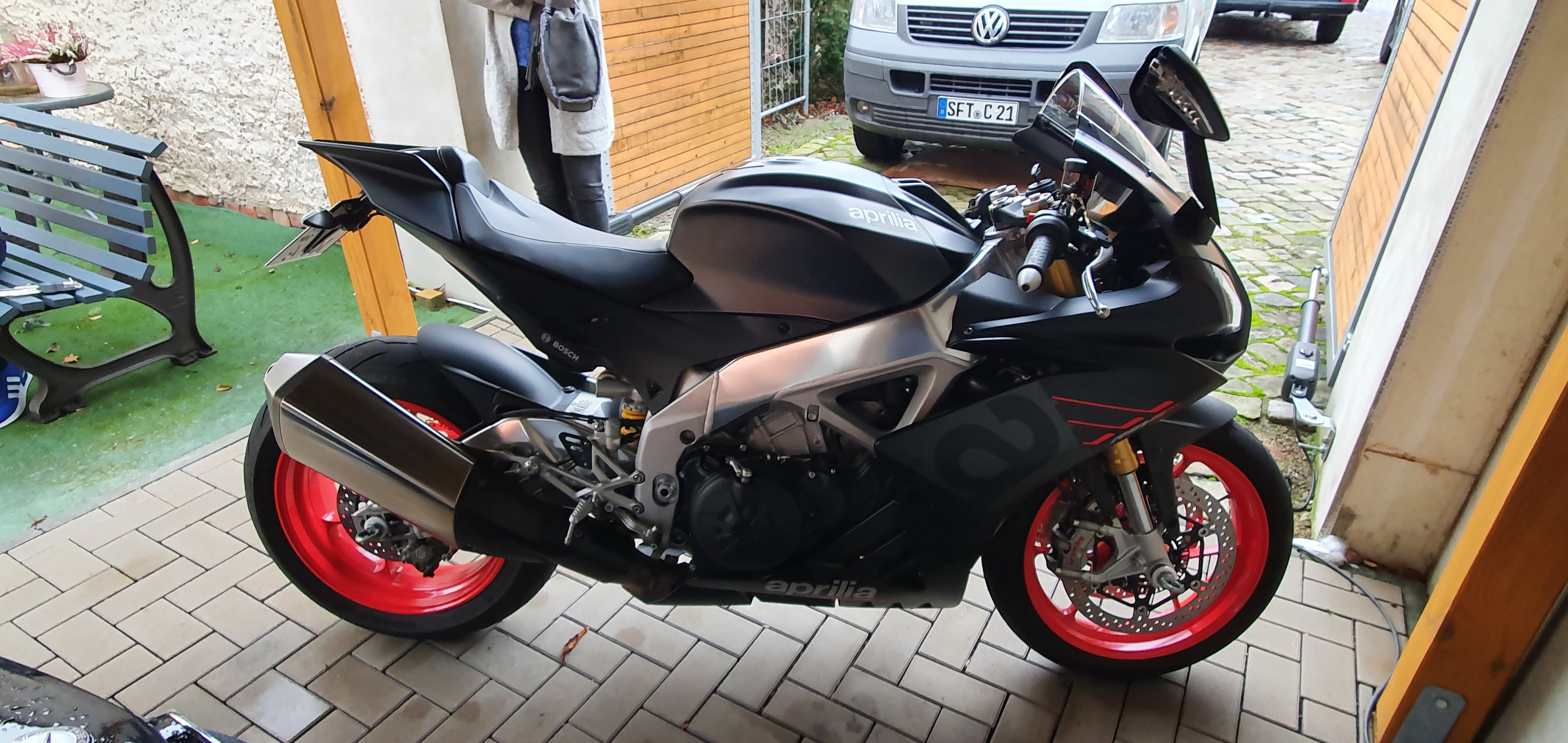

Also angefangen umzubauen. Die Basis war ja gut, ein bißchen Rennpappe dran, andere Bremspumpe, Schalter von WRS, Rasten von Herzog, Akra-Mapping und nen Akra Slip-On. Lithium Akku, Thermostat entfernt, SLS ausgebaut.
Sah dann so aus.

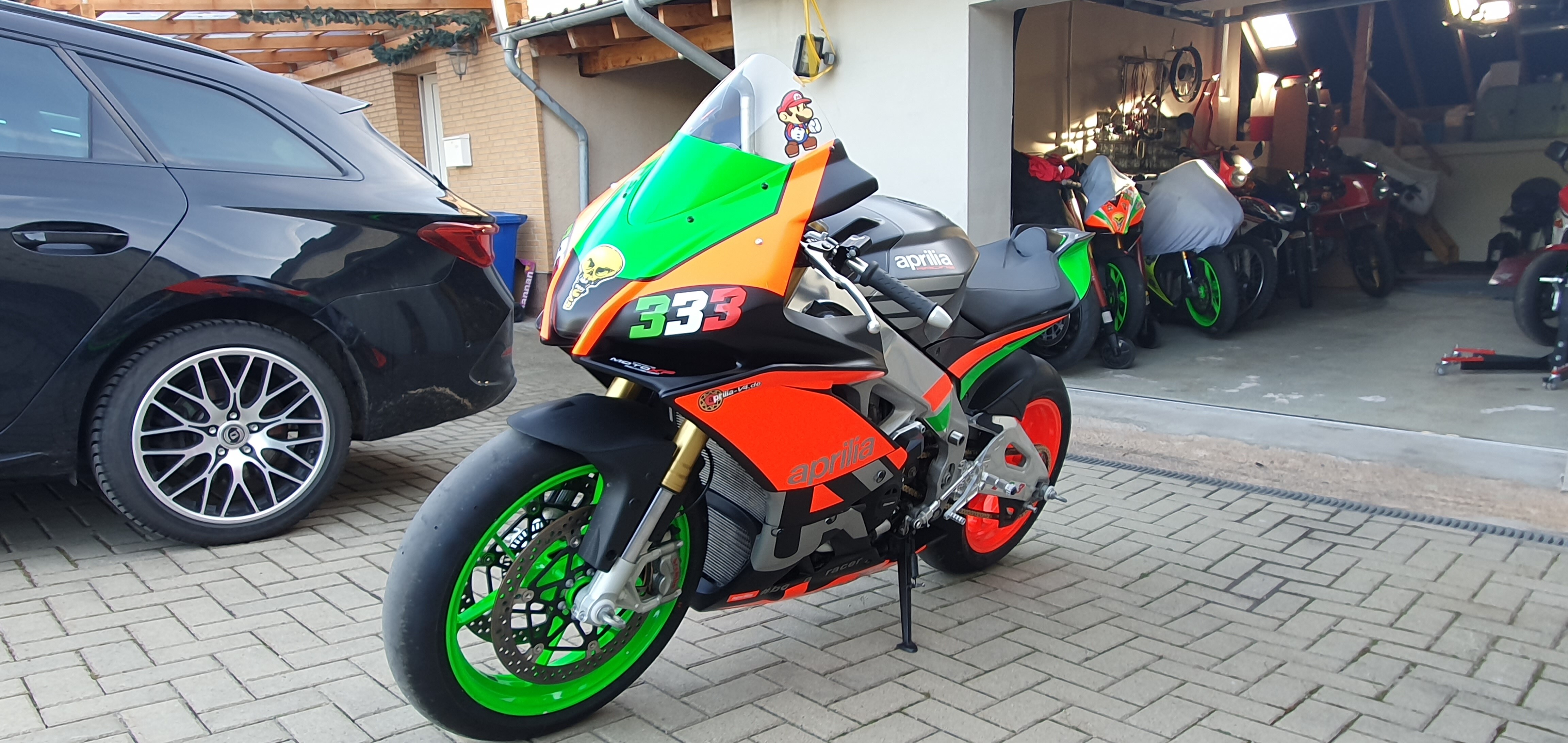

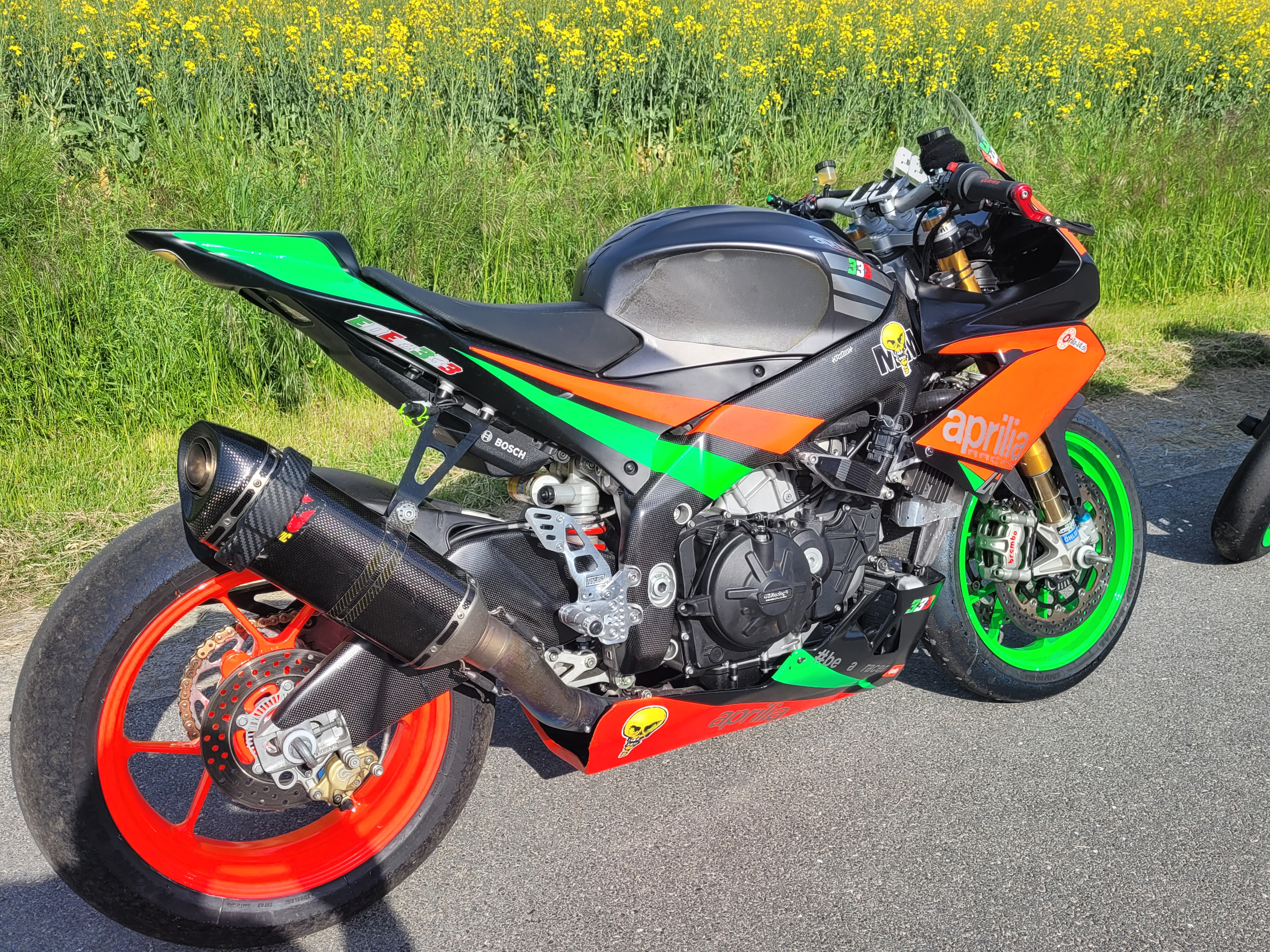

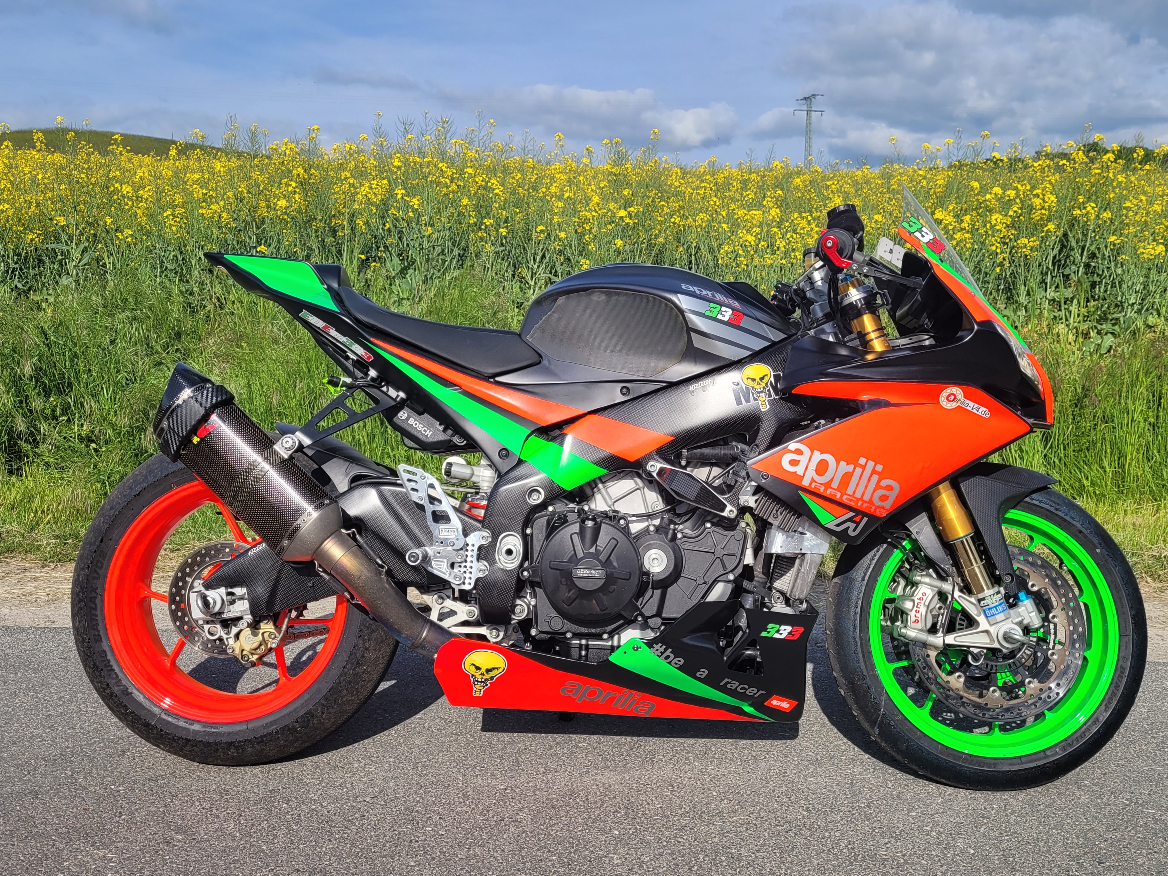

Und das das Ergebnis:
Bin wieder auf die gleiche Optik gegangen, einen Dekorsatz von der X wäre natürlich noch geiler, aber nix gefunden.
Ich habe auf eine Scooterbremse für hinten umgebaut, die Fußpumpe ist weg.
Zudem hat der Johann das ganze mal abgestimmt, ein Plus von 12 PS. Ich bin echt gespannt, vorallem ob alles richtig funzt. Ohne Fehler.
