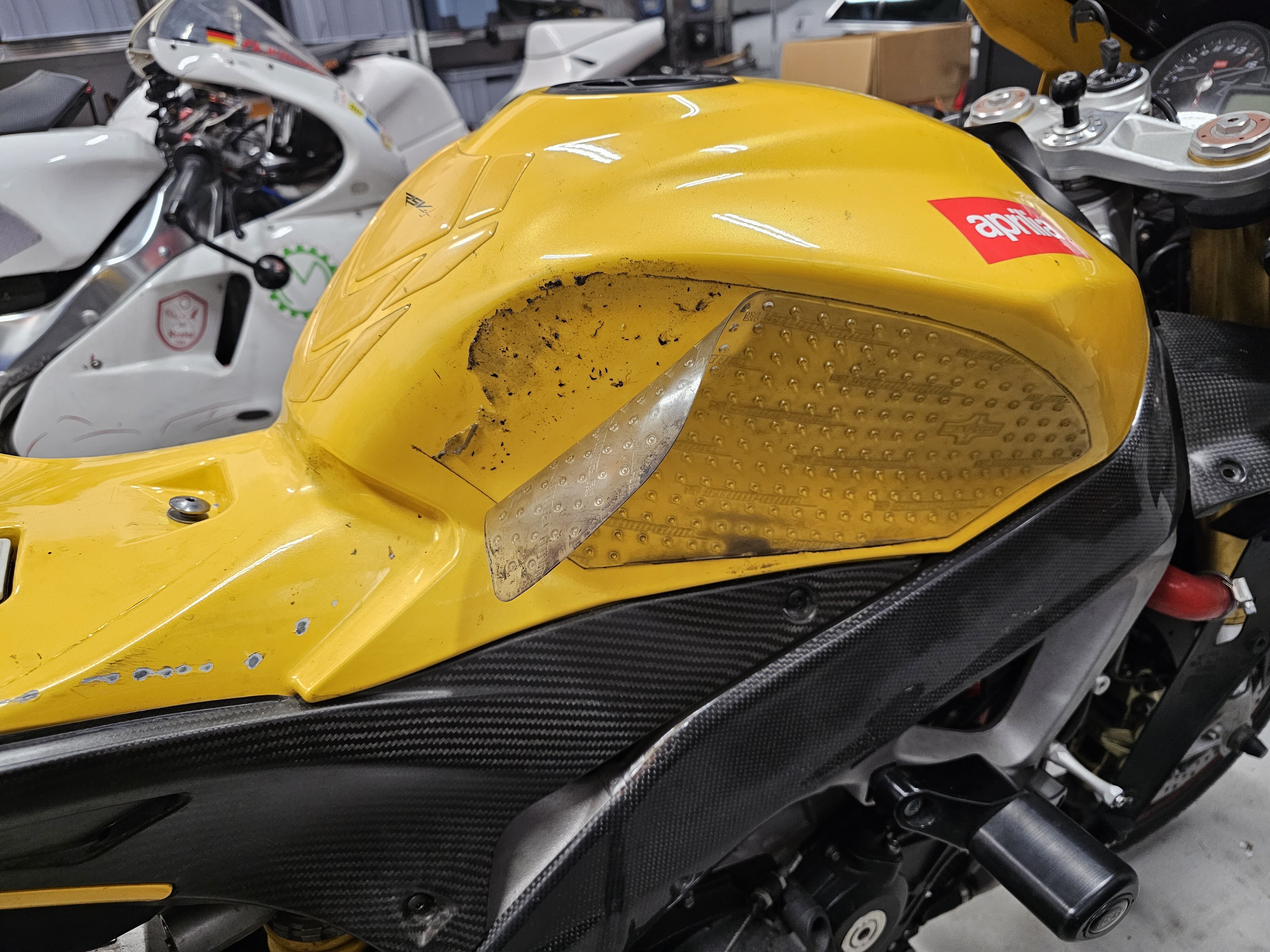

Hi.
Rechts löst sich mein Tankpad eigenständig, links ist es noch bomben fest, ich würde aber gerne beide tauschen, wenn ich schon dabei bin. Wie bekomme ich das am dümmsten runter ohne den Lack zu vernichten? (Bei meiner 250er hing der Lack beim abziehen am Pad).
Auf jeden Fall mal mit Wärme … maximal aber 45 Grad wegen dem Lack.
Bremsenreiniger ist nicht so schlecht dann wegen rubbeln mit viele Lappen und greift den Lack nicht so.
Mit Silikonentferner oder überhaupt Aceton verflüssigt sich der Klebstoff wegen den Lösemitteln im Reiniger, aber greift auch den Lack an.
Wärme, Rubbeln bzw. mit einer Kunstoffspachtel und viiiiiiel Geduld so viel grob mal abbekommen wie nur geht … und am Ende mal mit Aceton vorsichtig drüber für die kleinen Reste.
Für die Klebereste eignet sich immer gut Etikettenentferner.
Stinkt nach Orange und braucht Geduld aber greift den Lack nicht an.
Gibt´s mittlerweile von einigen Anbietern, einfach Googlen.
Diesel
Wärme+ WD40 oder anderes Sprühöl. Und natürlich eine große Menge Geduld.
