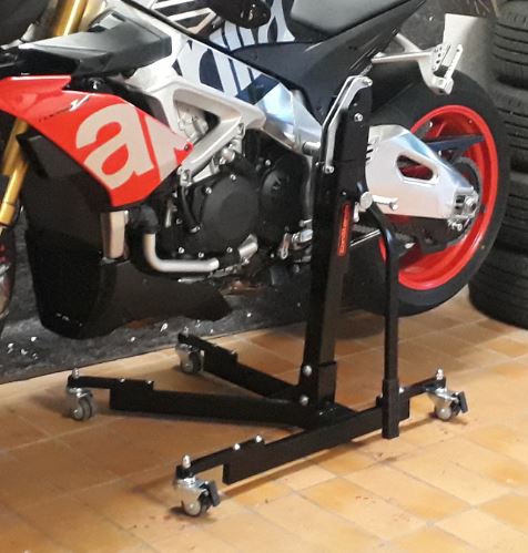

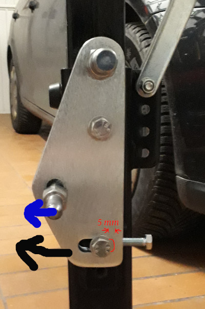

Bei Constands gibt es seit einiger Zeit 2 Typen:
  1. Power-Classic: Das ist der „alte“
  • klappbar
  • die Montageplatte passt „out of the box“ zur Touno/RSV
  • Ständer ist etwas wackelig.
  1. Power-Evo: Das ist der neuere (der ist sehr vom BikeTower abgekupfert).
  • Moped steht absolut gerade und stabil
  • ist in cm Stufen Hohenverstellbar mit sehr guter Arretierung (lässt sich gut bedienen und das Absenken des Mopeds funktioniert einwandfrei)
  • nicht klappbar, aber man kann die senkrechte Säule mit 2 Schrauben demontieren
  • der obere Haltezapfen muss abgeschliffen (geglättet) werden, damit er ohne „Ruckeln“ und die Rahmenhülse reinrutscht (das dürfte beim Power-Classic genauso sein)
  • die Montageplatte passt nicht ohne Nacharbeit zur Tuono/RSV
    Das Langloch muss verlängert werden um ca. 5 mm, damit die beiden Zapfen direkt in die Rahmenhülse und die Schwingenschraube reinfahren.
    Ohne die Modifikation muss man den Ständer seitlich anheben, was sehr umständlich ist.
    Seit ich das Langloch modifiziert habe funktioniert er aber einwandfrei.

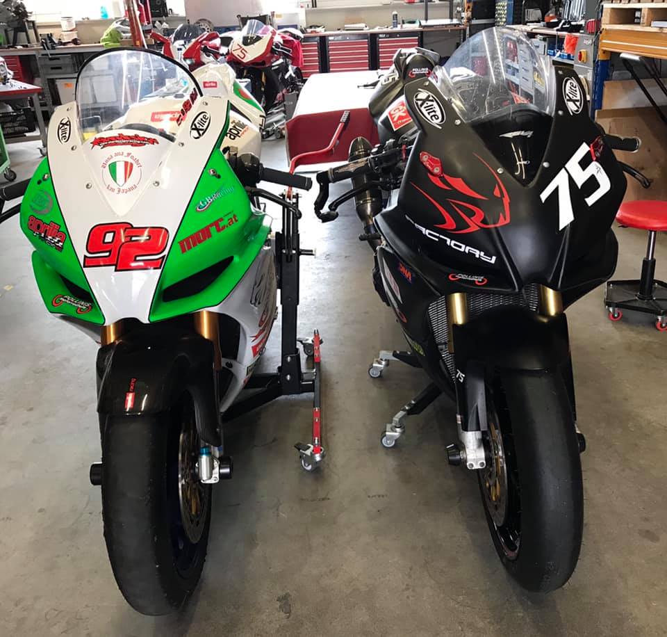

Ich habe zwei Constands Ständer in Verwendung und kann nur sagen, dass er grundsätzlich nicht schlecht ist für den Preis. Die verwendeten Komponenten sind halt die günstigsten die es gibt. Wenn man nicht zwei linke hat dann kann man die aber leicht und vor allem kostengünstig aufwerten/tauschen.
Ich habe bei beiden alle Schrauben getauscht und die Gleitflächen. Mit dem Tausch der Gleitflächen verbessert sich auch das zu große Spiel und die damit verbundene schiefe Position am Ständer. Die Kunststoffhülse bei meiner Streetfighter habe ich ebenfalls gegen eine massive Hülse getauscht.
2x Constands links neue Version/ rechts alte Version
Der linke steht dem Bursig um nichts nach… würde ich immer wieder kaufen und kostet gerade mal die Hälfte vom Bursig
zuvor hatte ich ein Bursig

Frage @bergfan
Du schreibst: - der obere Haltezapfen muss abgeschliffen (geglättet) werden, damit er ohne „Ruckeln“ und die Rahmenhülse reinrutscht
Wie hast du die Hülse geglättet?
Und muss bei der Rsv4 das Langloch an der Adapterplatte auch um diese 5mm erweitert werden oder nur bei der Tuono?
