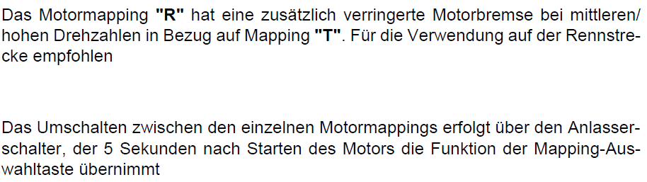

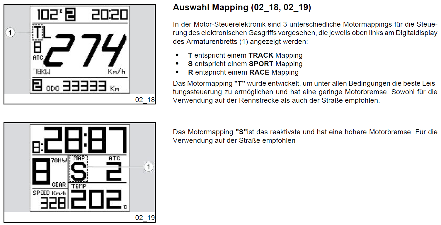

T - Track … direktes Gas, höhere Motorbremse
S - Sport … sanftes Gas, höhere Motorbremse
R - Race … sanftes Gas, wenig Motorbremse
Sport hat echt sanftes Gas?
Ja… ist der Strassenmodus … Track ist das direkteste.
