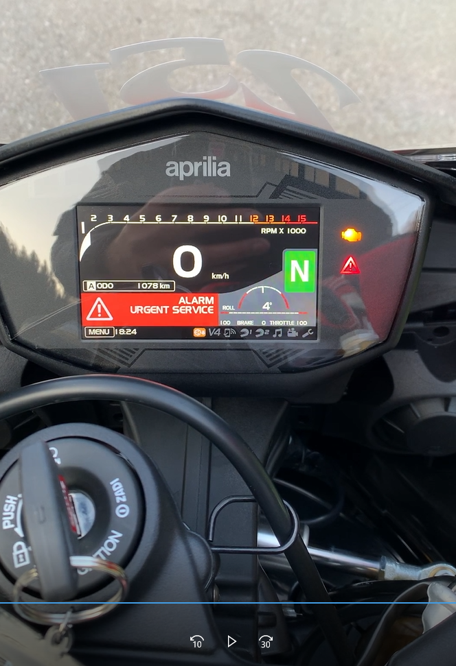

Gestern wollte ich das erste mal nach dem Service fahren und dann gab es mir nach 40km die obenerwähnten Fehler an.
Ich bin bis vor kurzen eine Ducati 848 ohne Elektronik gefahren, deswegen nervt es mich ein bisschen.
Ich habe die Fehler gestern mit dem GuzziDiag ausgelesen (funktioniert super). siehe Fotos.
Könnt ihr mir da helfen?
