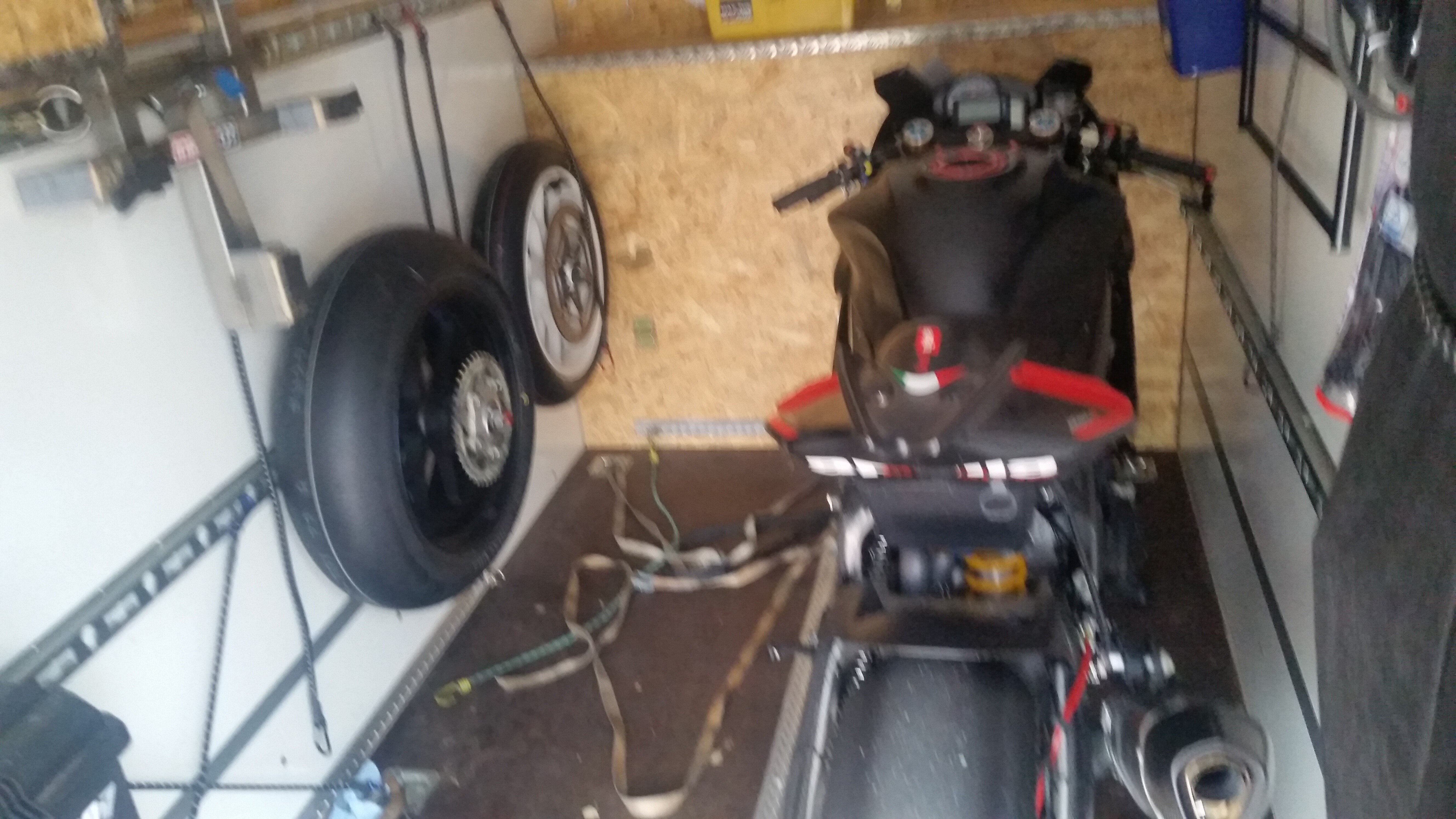

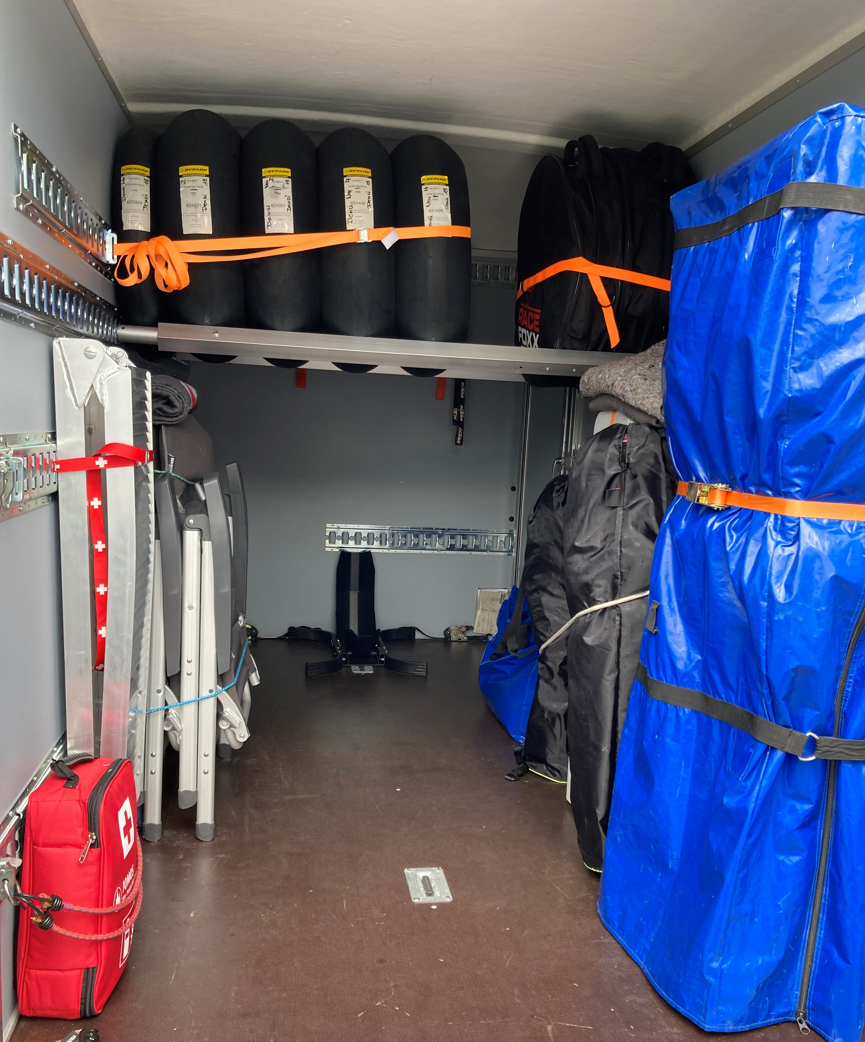

ich habe mich dazu entschieden, die Felgen seitlich zu platzieren.
Rennerle
So habe ich die Möglichkeit, frühzeitig die Reifen im Anhänger vorzuwärmen, ohne große Umschichtaktionen zu starten. Sobald ich zwischen den Turns wechseln möchte, sind die Reifen einsatzbereit.
Rennerle

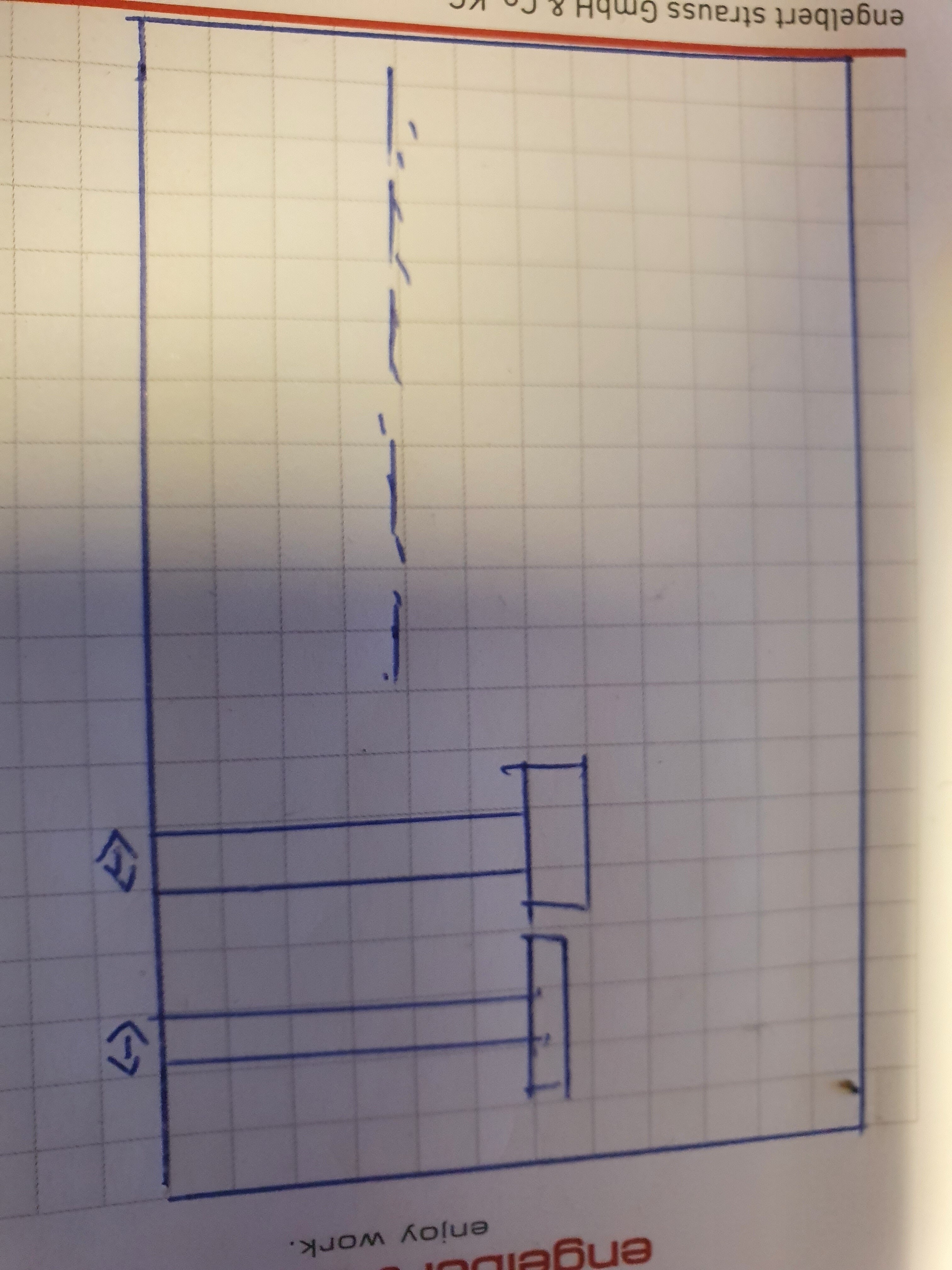

Mein Gedanke geht richtung Johann, wobei ich da etwas weiter gehen würde.
Ich habe mal eine Zeichnung gemacht, um es zu Veranschaulichen.
Die „Träger“ sind Variabel, sprich man kann sie seitlich verschieben.
Ich würde sogar eine Steckdose mit rein machen, damit man die Reifen direkt im Ständer mit Reifenwärmer bestücken kann.

Taucher seine Zeichnung kann ich grad überhaupt nicht deuten und auch das Thema mit dem Reifenwärmern find ich zwar ziemlich cool, steht aber denke ich in meiner Prioritätenliste zu weit hinten…

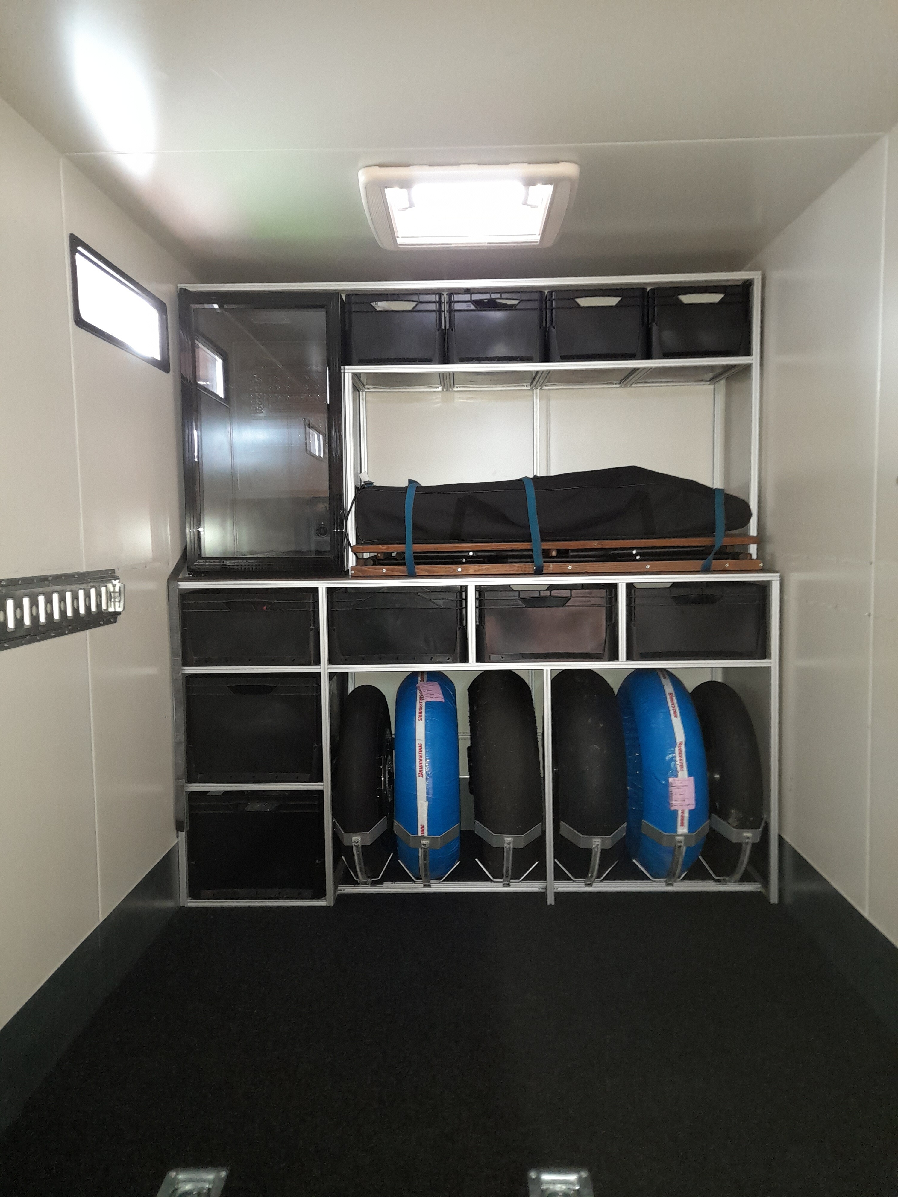

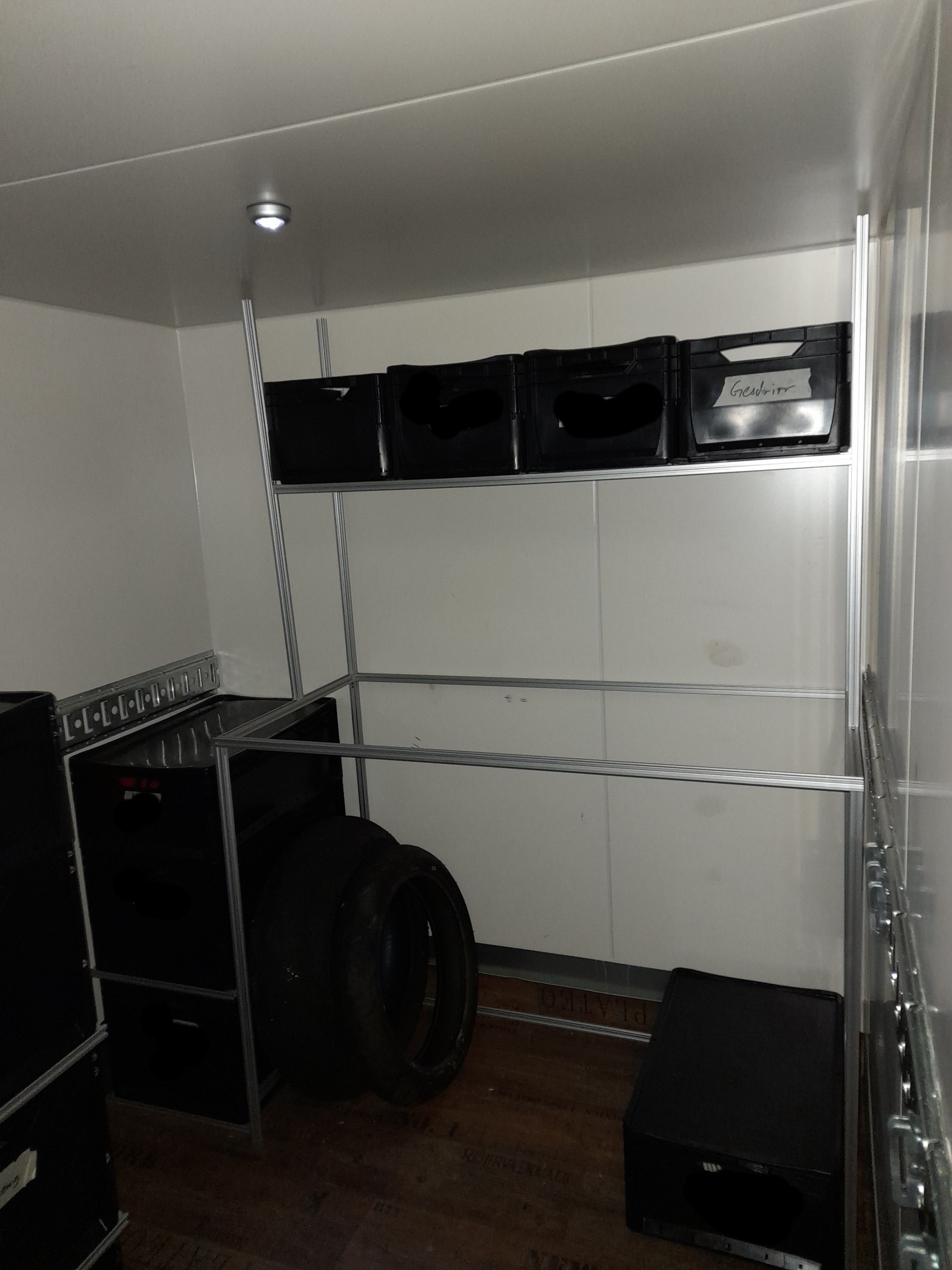

Hier seht ihr mal mein Regal, unten sollen die Reifen rein. Die eine eurobox kommt natürlich noch raus.
Das Regal steht im hänger ganz vorne und die rechte Wand soll komplett geöffnet werden…

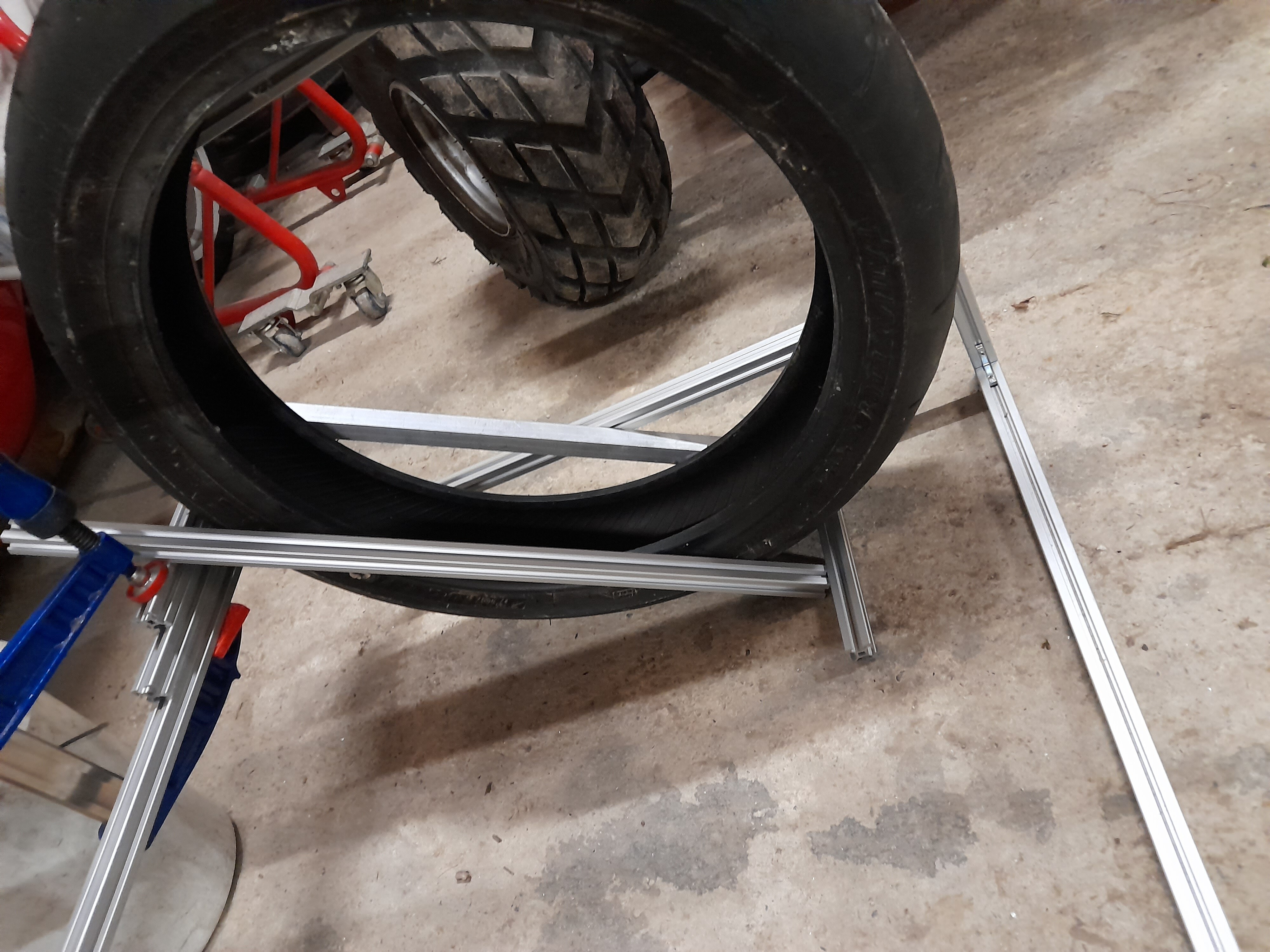

Hab das heute nochmal mit Schienen versucht.
Ginge bestimmt, aber irgendwie gefällt es mir noch nicht… Und auch das Problem mit unterschiedlichen breiten der verschiedenen Reifen… Wenn ich es ganz passgenau mache ist es sicher nicht schlecht…

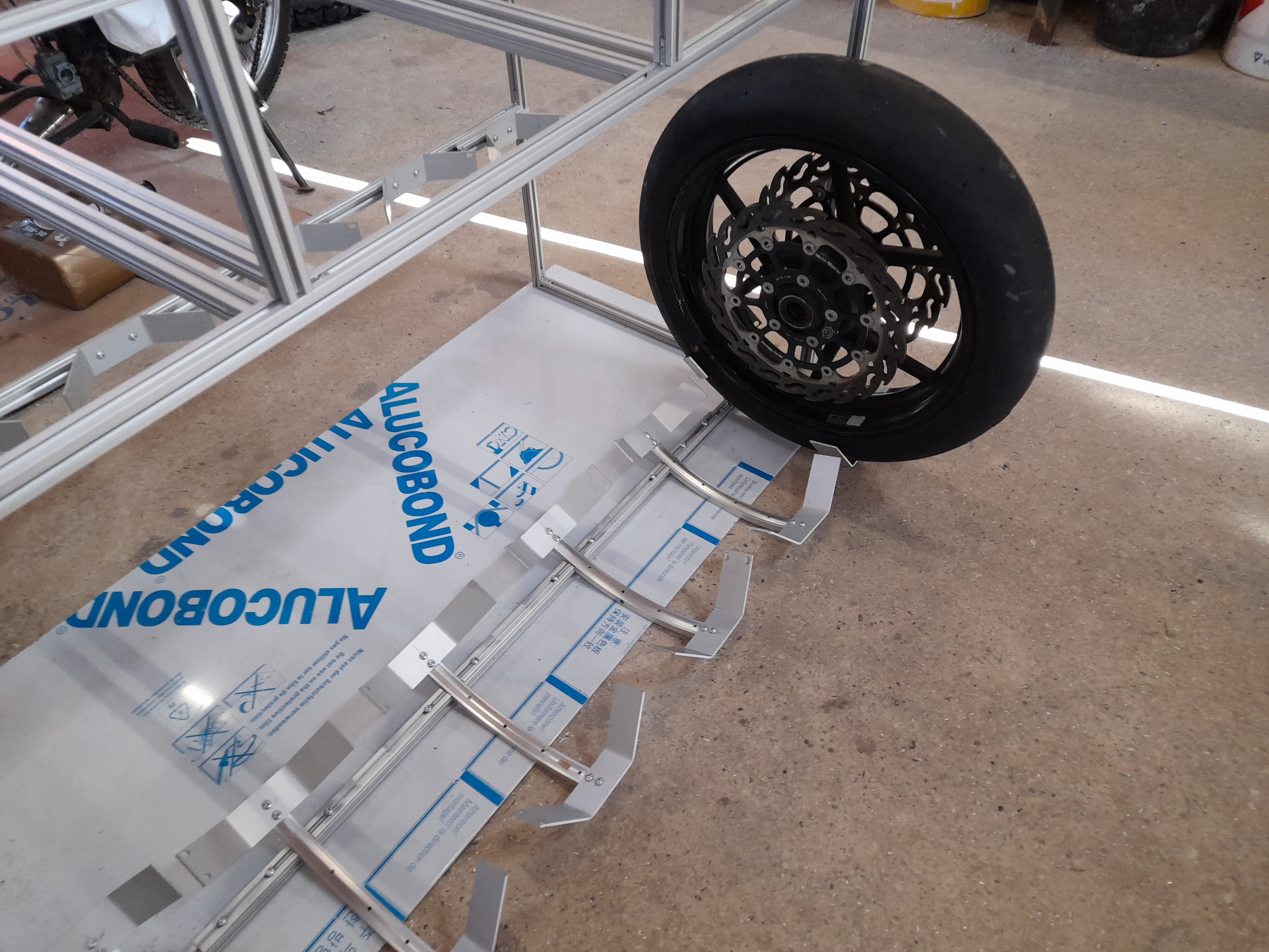

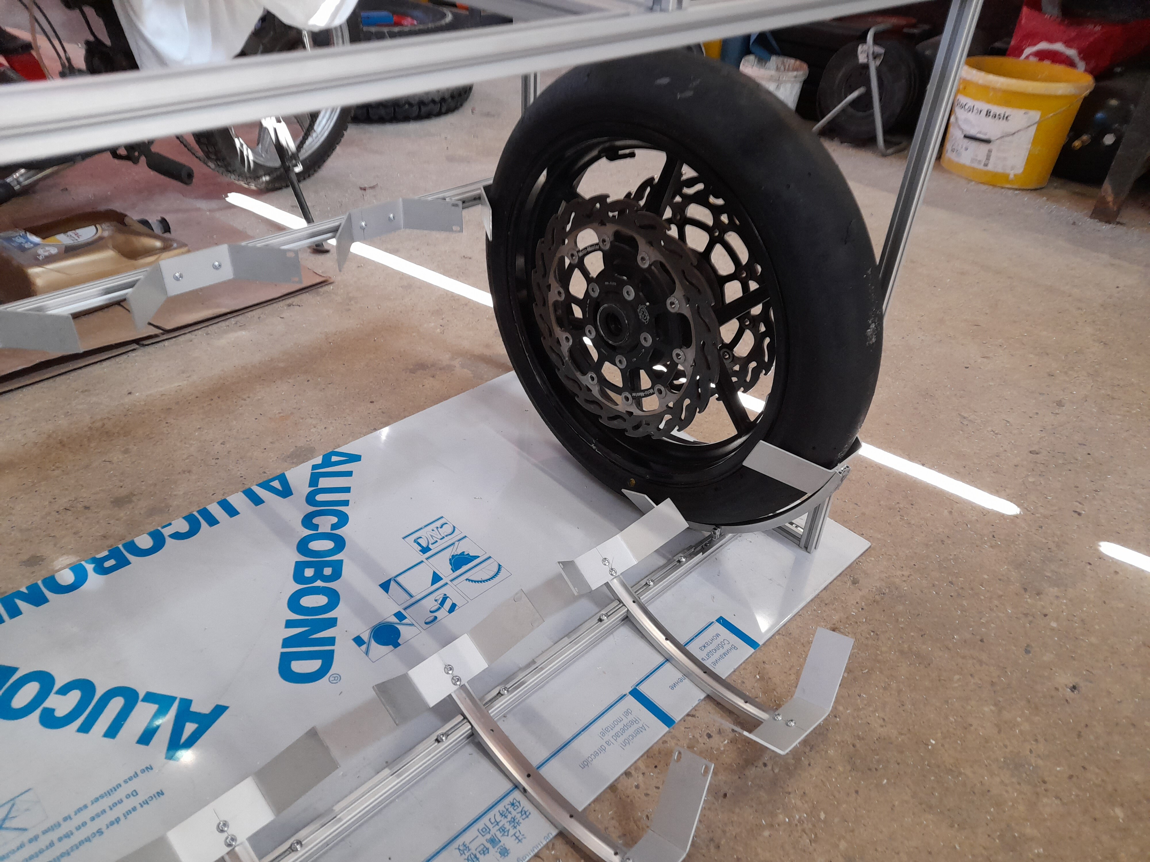

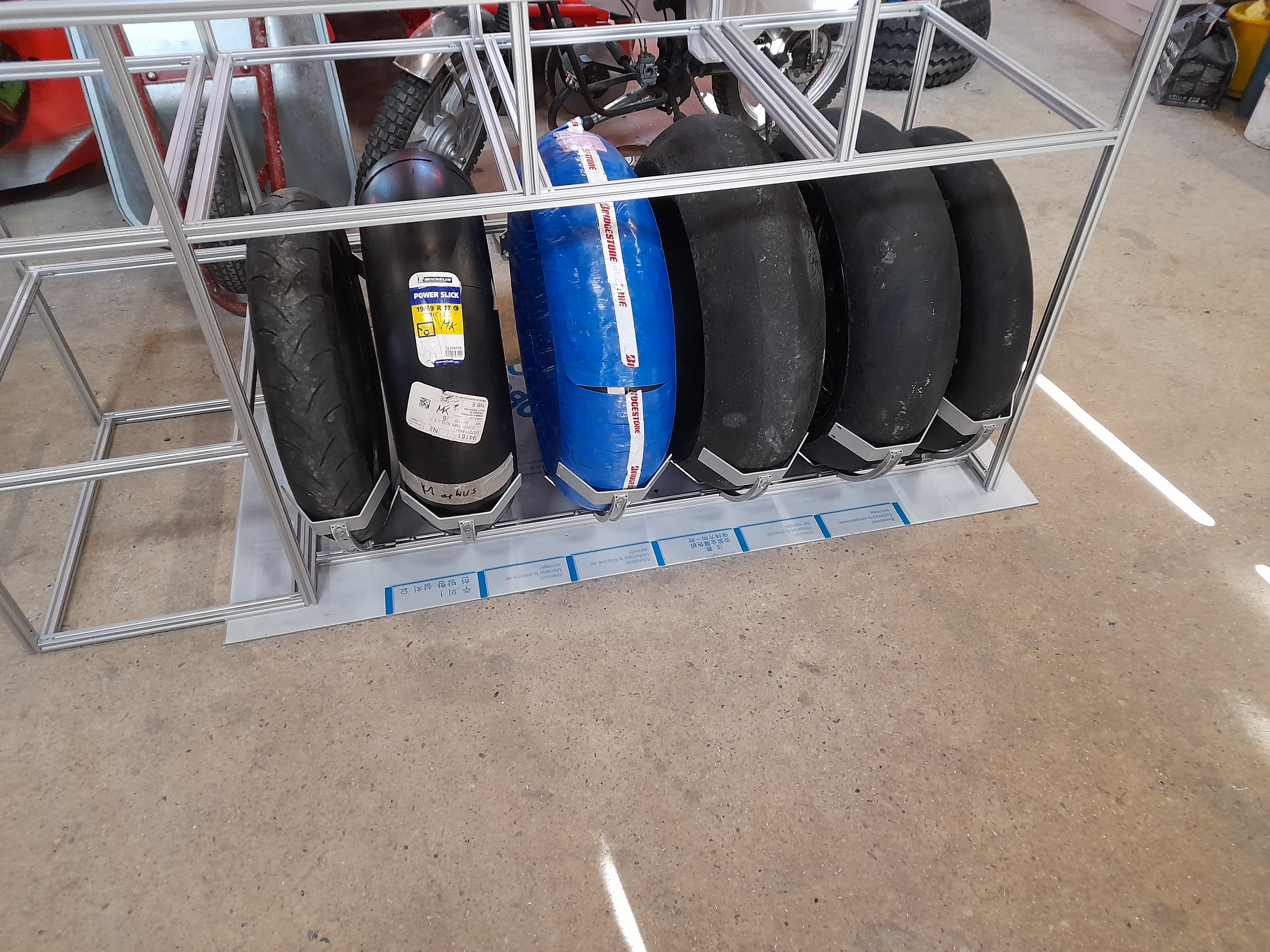

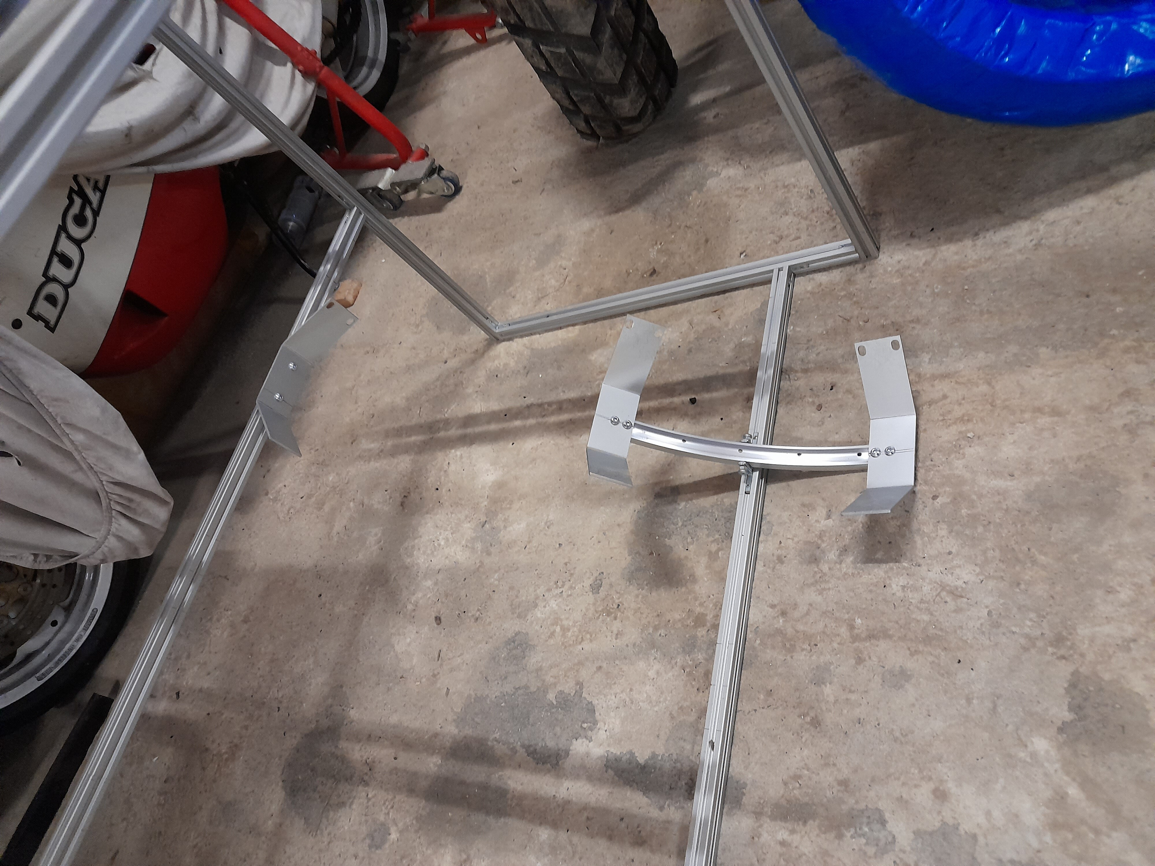

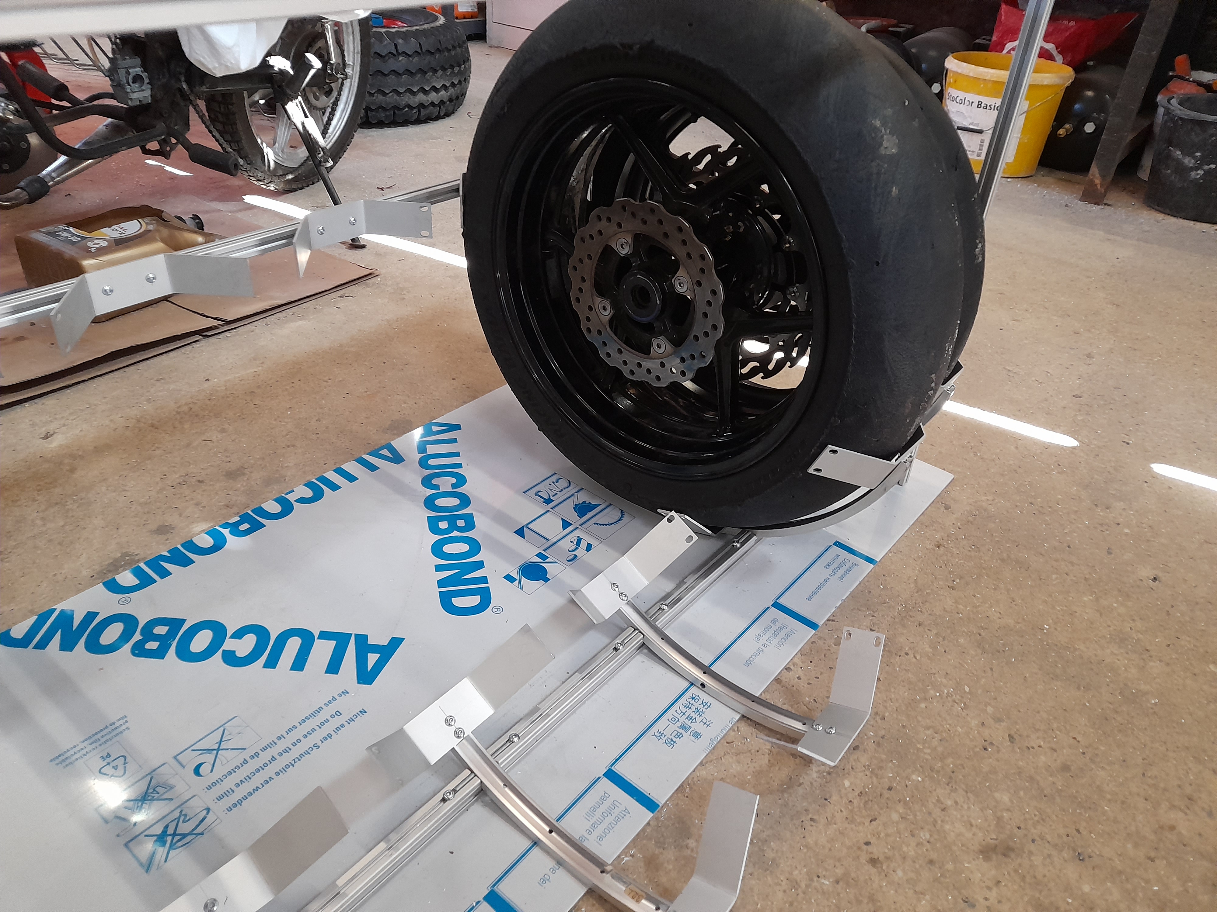

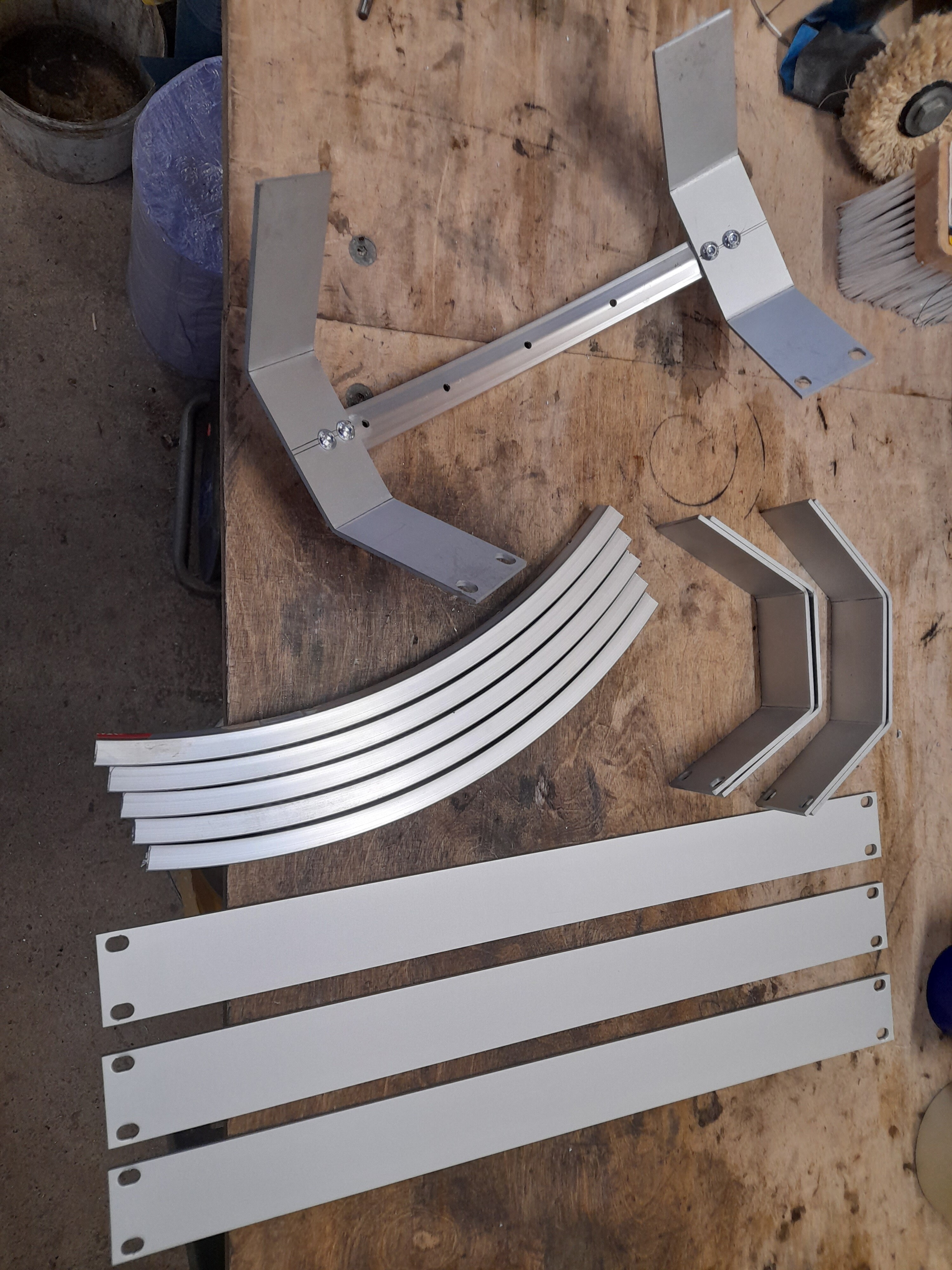

Das versuche ich jetzt aus alu blech und einer alten Fahrradfelge nachzubauen…
Mal schauen ob es klappt

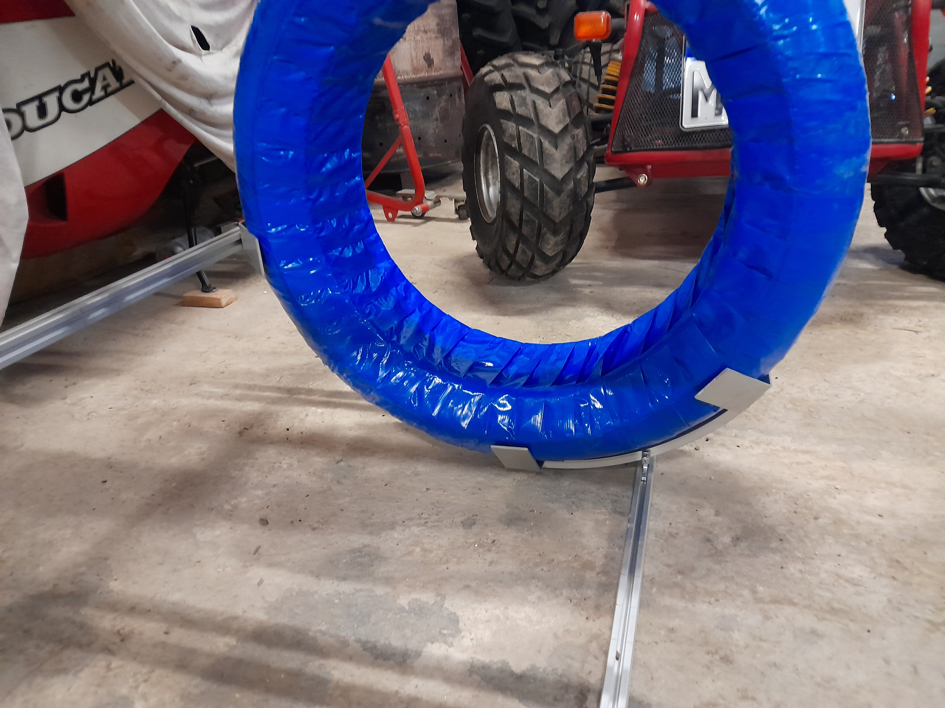

So…
Teile beschafft, Produktion begonnen und erster Prototyp ist schon fertig, braucht aber noch etwas Feinschliff
Fertig…
Bin zufrieden!
12 „Gefällt mir“

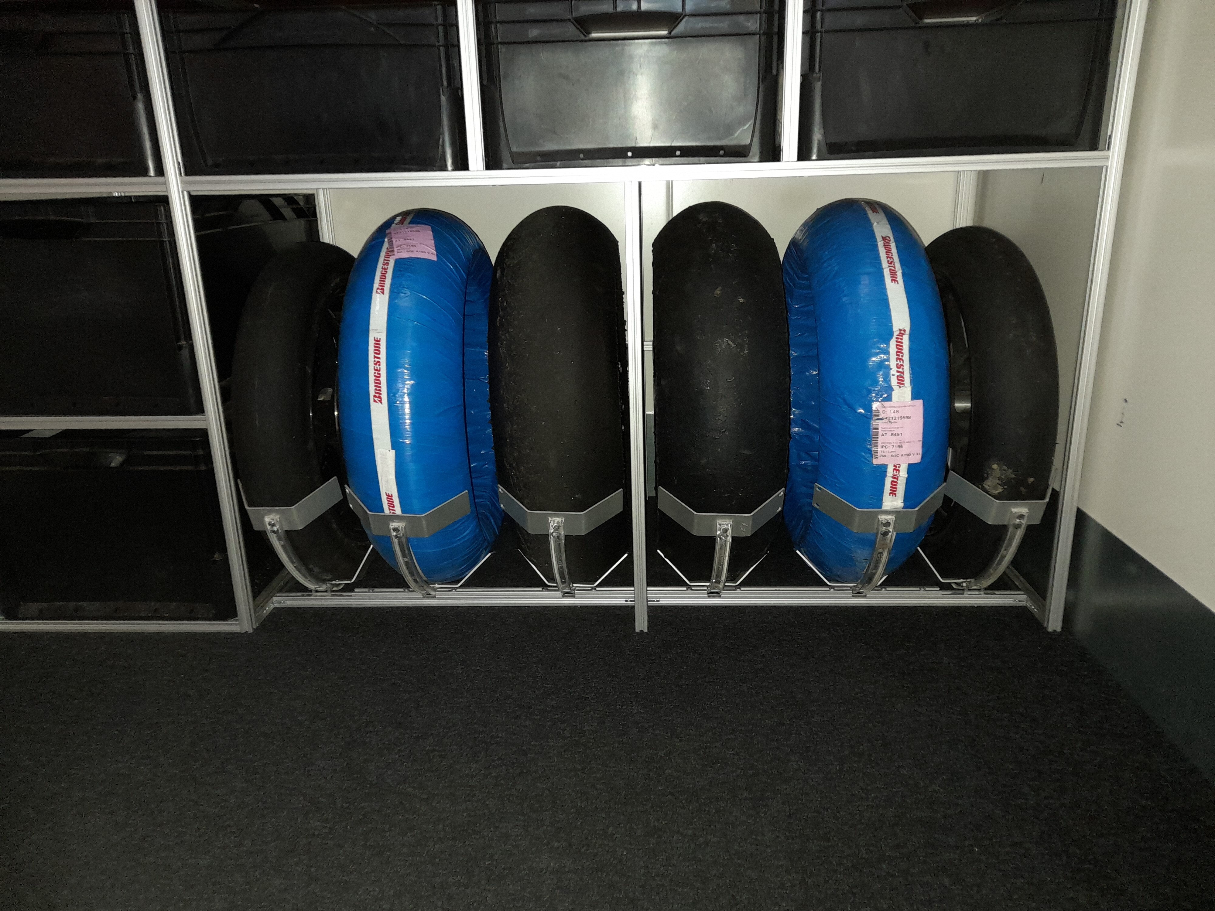

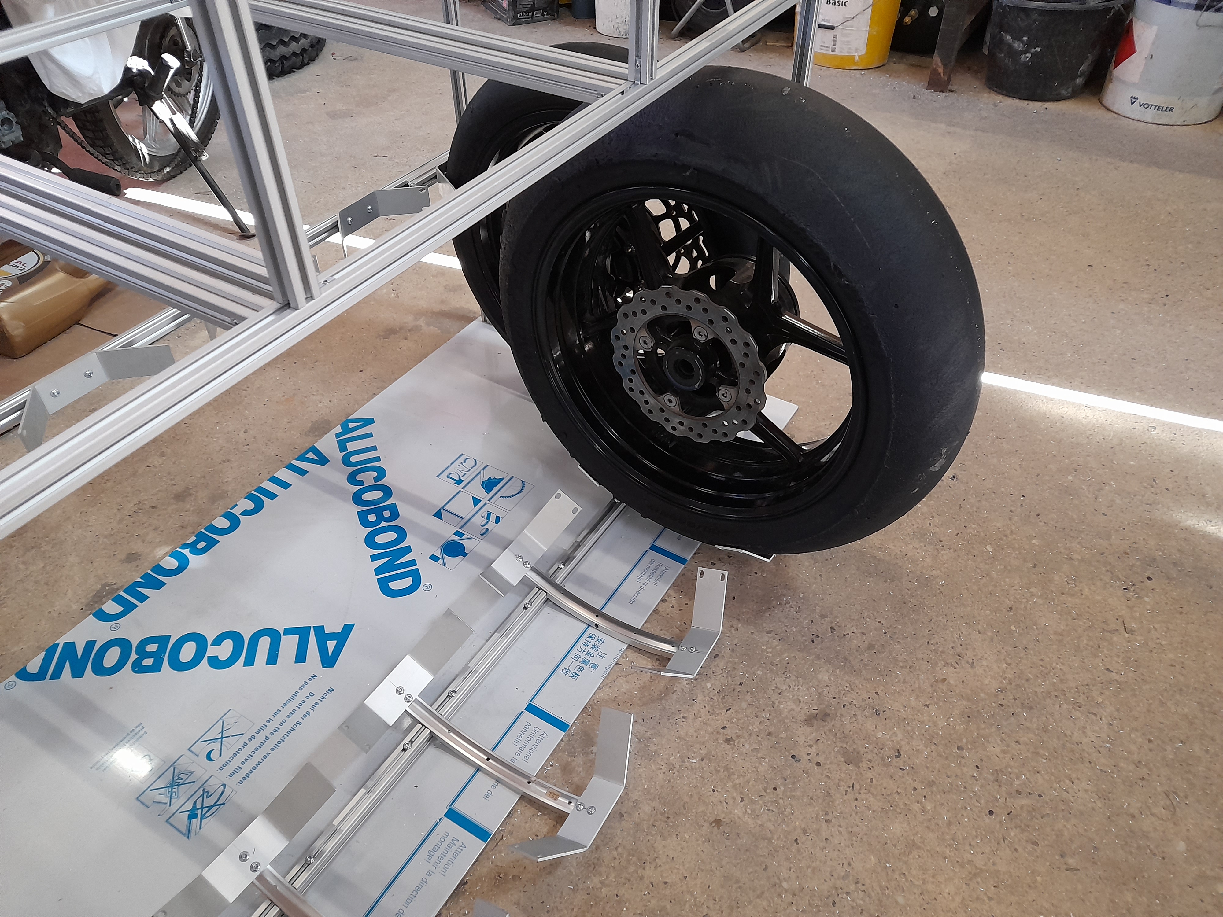

So hier übrigens meine fertige Lösung…
die Aluprofile sind schon geil, damit kann man schnell und einfach seine Visionen verwirklichen. Top.
