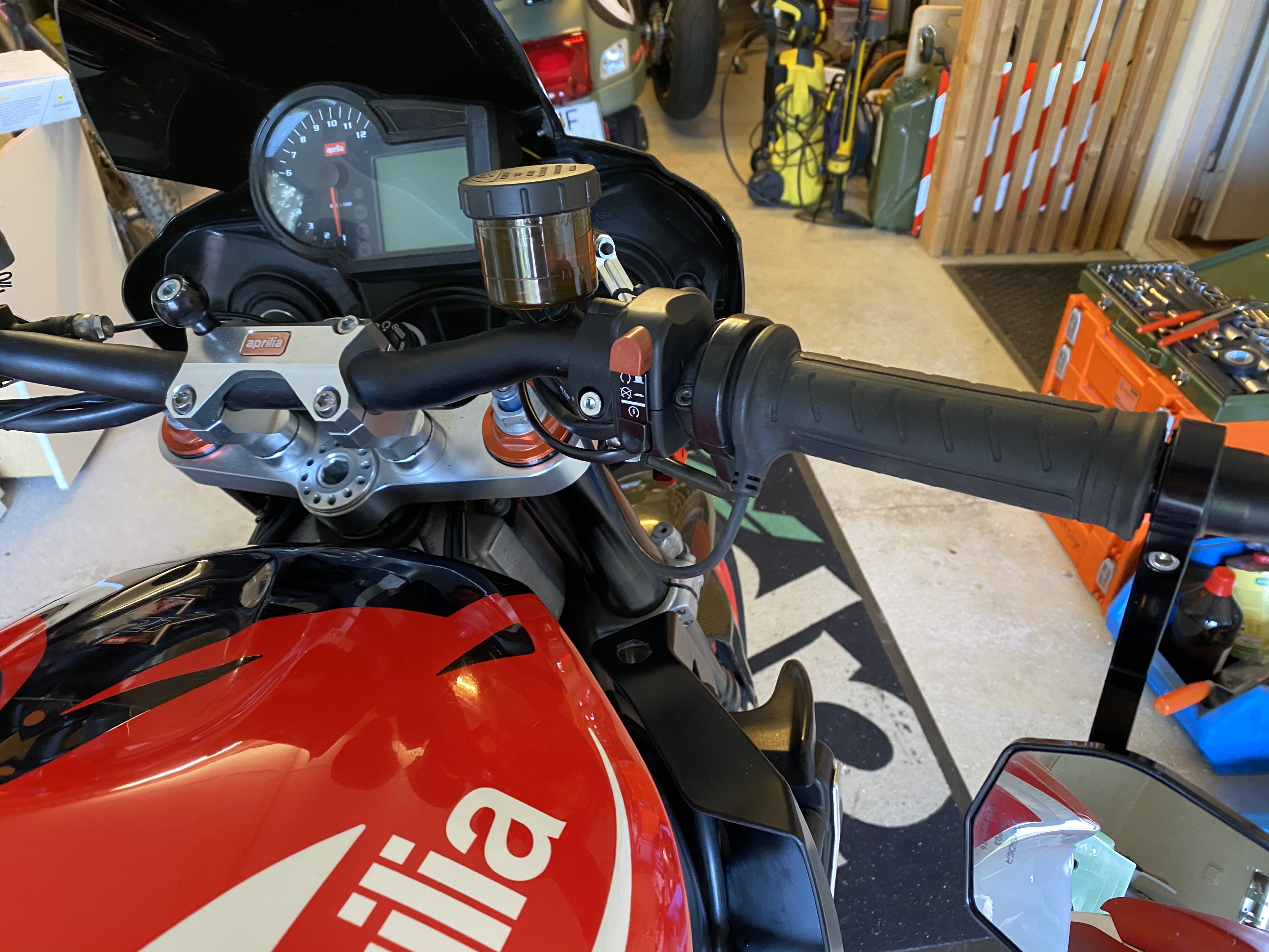

habe an unserer V2 die HC1 angebaut. Vorher Brembo Radial OEM aus der V4 mit M40 Sätteln.
Unterschied - genial zu dosieren und nicht den undefinierbaren Leerweg der Brembo Pumpe.
Entlüftet haben wir von ‚oben‘ - auffüllen - pumpen - entlüften :slight_smile:

Pumpe ist dran, finde die sehr gut!
Besserer Druckpunkt und mehr Gefühl als bei der Serienpumpe.
