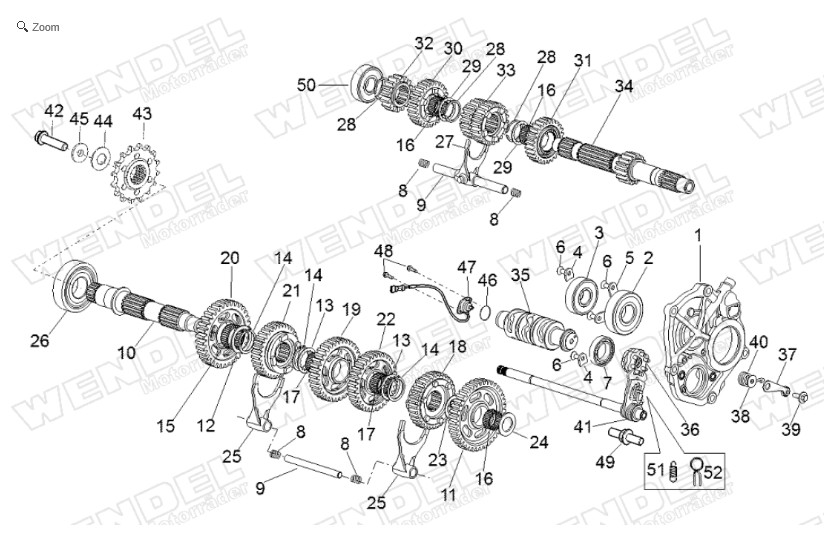

Beschichten des Getriebes kann ich bei uns in der Firma organsieren. Spezielle Strahlmöglichkeiten haben wir auch.
Wen ich Zeichnungen der Teile, bzw. exakte Abmessungen bekomme, könnte ich mal einen Preis organisieren.
Beschichtungstypen wäre ein WCC oder DLC oder oder oder, wir haben da ganz viel im Angebot.
Ralf
Carpe diem :slight_smile:
Das tönt doch interessant :thumbup:
Hier eine Zeichnung, um eine erste Idee zu bekommen:
