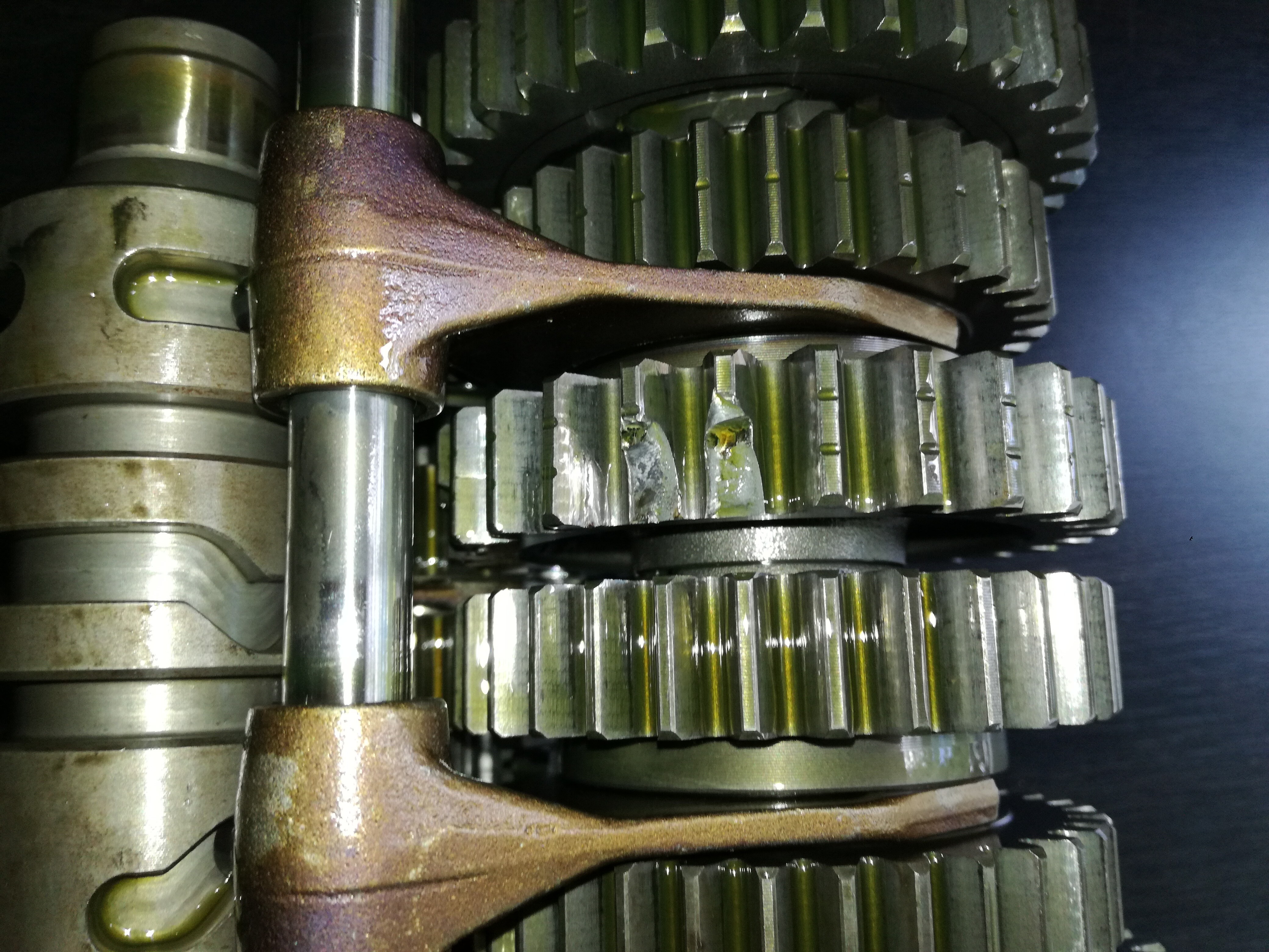

Nachdem zunächst der dritte Gang beim Beschleunigeun ab 5500rpm ein Stottern aufwies, hat meine Maschine am kommenden Tag komplett versagt!

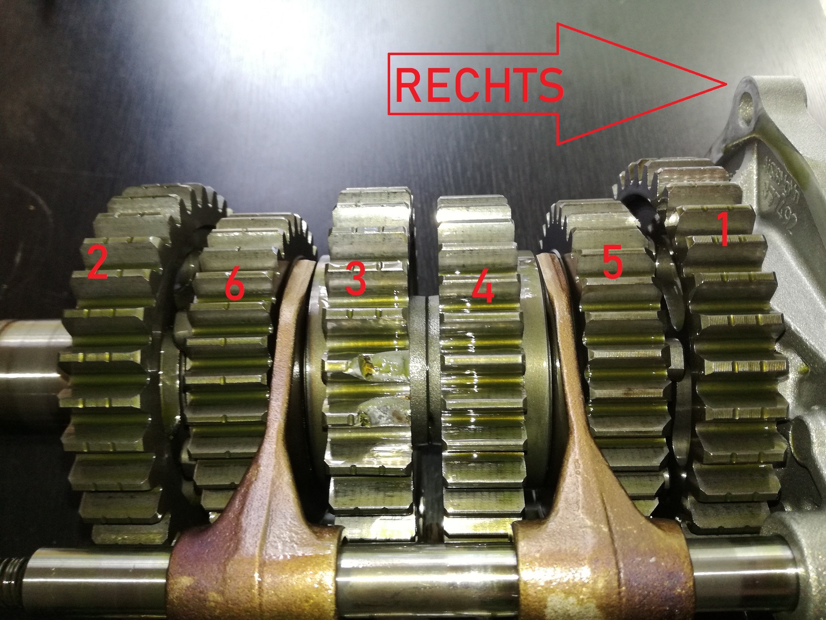

Gestern habe ich mir mal das Getriebe angesehen und folgendes Bild zeigte sich (s. unten).
Ich benötige folglich nun also ein neues Getriebe einer 2014er APRC ABS rsv4 sowie einen Kupplungskorb (weil Kupplungsscheiben angelaufen).
Zumindest aber 3ten bis 5ten Gang, Docks (, Schaltklauen, Belagsschheiben und Stahlscheiben mit Kupplungsfedern).
Kann mir jemand was anbieten?
Meine Maschine hat zirka 8500km runter, mehrfacher Rennstreckenbetrieb aber in langsamer Gruppe, Verbaut sind Rizoma Kupplungsheben und Lightech Umkehrschaltung (die Alte). Schaltwellenverstärker ist verbaut.
Gibt es Ideen zur Ursache bzw. wie ich nach Ersatz nicht erneut mein Getriebe schrotte?

Ist das Lager von dem Zahnrad bzw. Zahnrädern an den/en die Zähne ausgebrochen sind i.O.?
Das müsste ich mir nochmal ansehen muss ich gestehen. Meinst du als Folge oder auch ursächlich?
Ferndiagnose ist ja schwierig, aber ich meine ursächlich.
Besten Dank, ich schau mir das nochmal an!

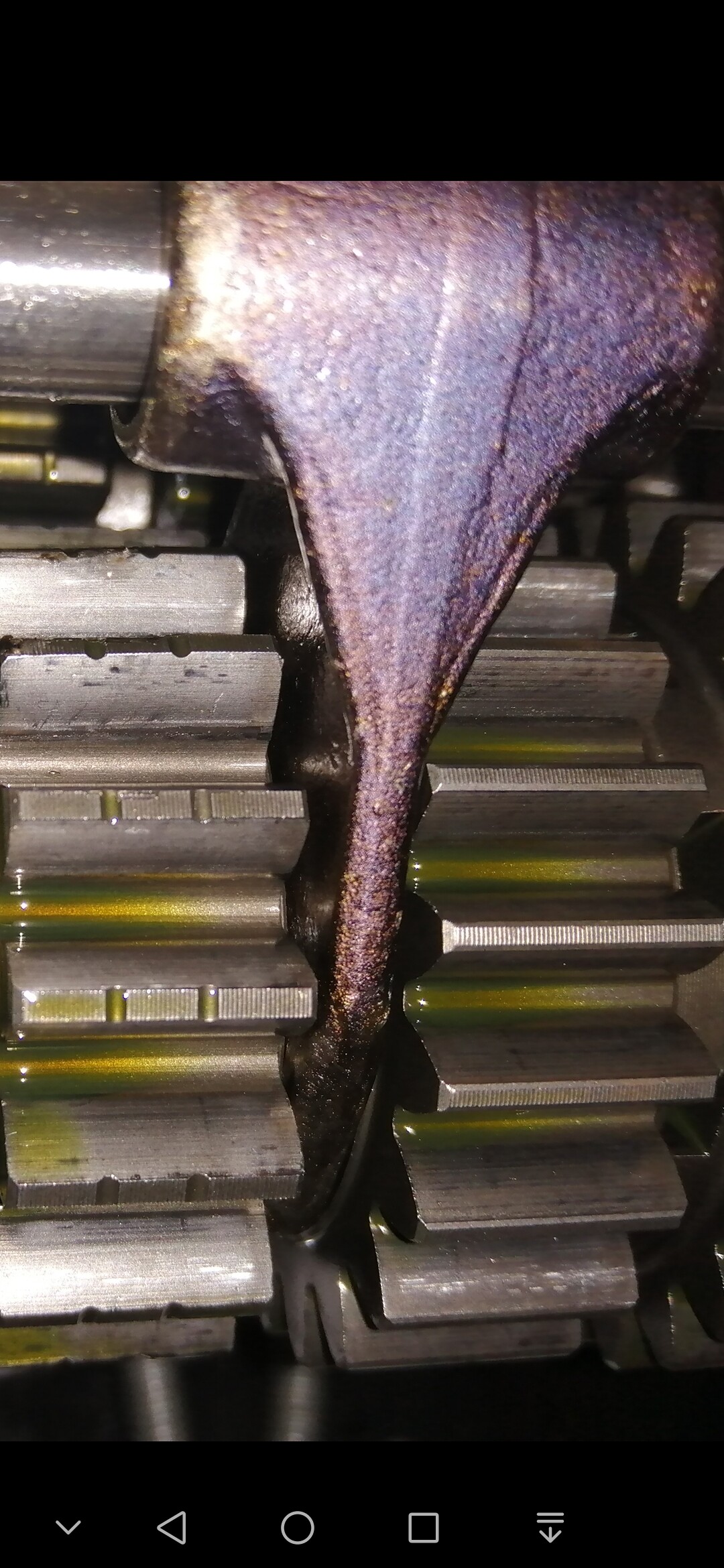

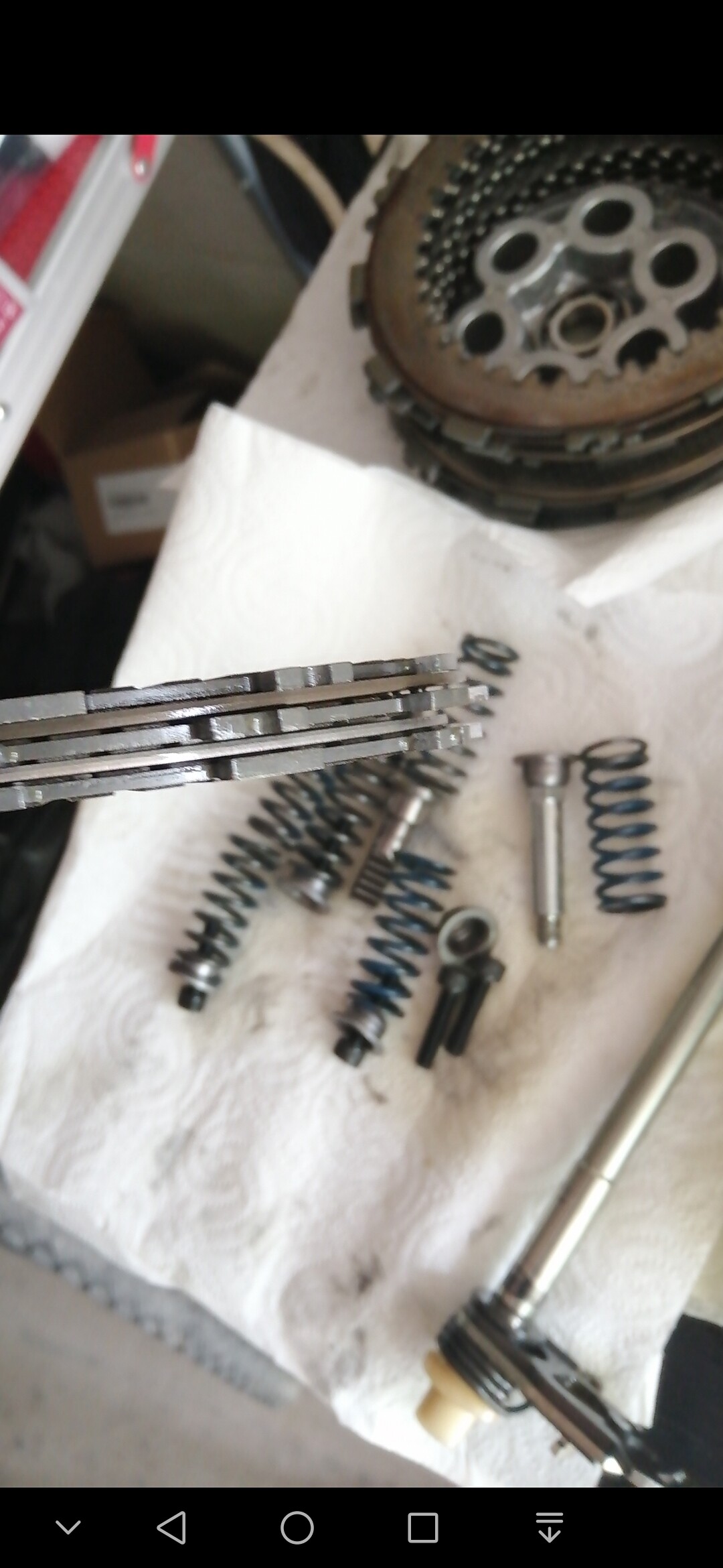

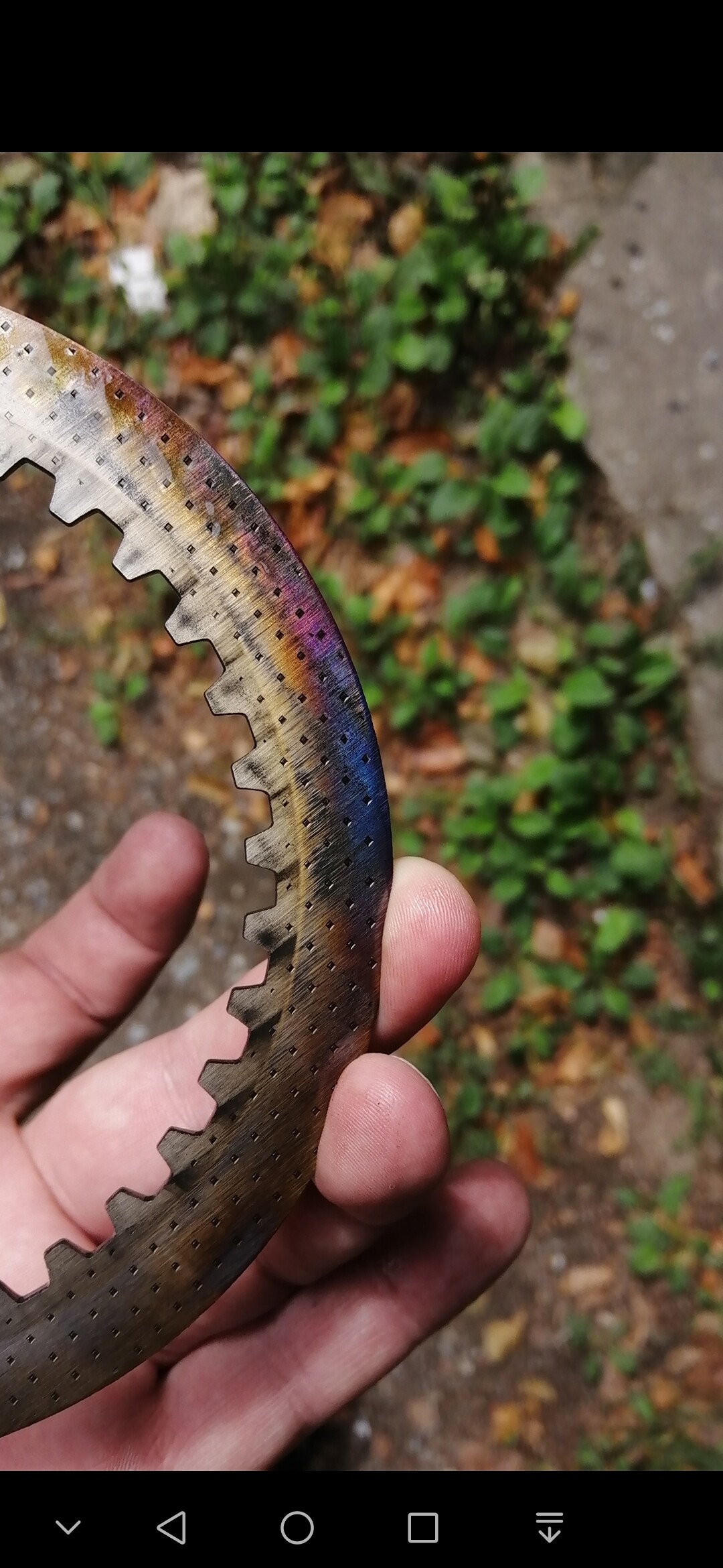

Die Kupplung hat definitiv gelitten die Stahlscheiben teilweise Anlauffarben aufweisen, ebenso wie die Schaltklauen, welche auch verfärbt sind. Kupplungshebel ist ein Nachrüstteil v. Rizoma und hatte durch Verstellung nicht den kompletten Weg.
ej#25 wie prüft man die nadellager - wenn die zahnräder nicht kippeln sollte das Lager i.O sein oder?
Ok!
Alle Zahnräder sollten leicht und fast spielfrei laufen.
Die Anlauffarben an den Schaltgabeln, also die Teile welchen über die Schaltwalze die Zahnräder bewegen, kommen von der Beschichtung bzw, vom nitrieren und sind normal.
Auch dass die Stahl-Kupplungsscheiben verfärbt sind, meistens die weiter innen liegenden Scheiben mehr als die weiter außen liegenden Scheiben, ist normal.

Hi Finn,
da die Zähne einseitig gebrochen und beschädigt sind, sieht´s mir arg nach einen Lagerschaden an diesem Zahnrad oder an dem Gegenzahnrad aus.

Müsste ich denn eurer Meinung nach nochmal in den weiteren Motorraum schauen, ob sich dort noch Fremdkörper befinden?
Ja Finn,
unbedingt die Ölwanne abbauen. Die Teile liegen sicher dort drin. Die müssen raus.
Auch den Filter im Ansuchschnorchel anschauen und reinigen.
Du solltest auch die Ölpumpe ausbauen und öffnen. Wenn die größere Kratzer hat, unbedingt eine neue einbauen.
Neuer Ölfilter und frisches Öl ist ja klar.

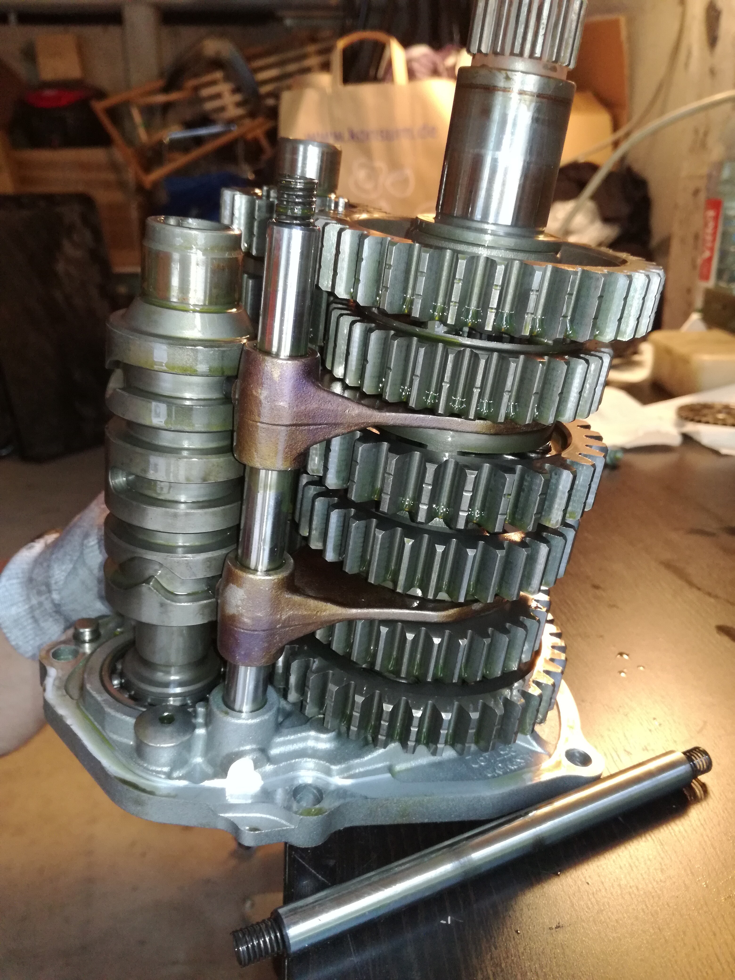

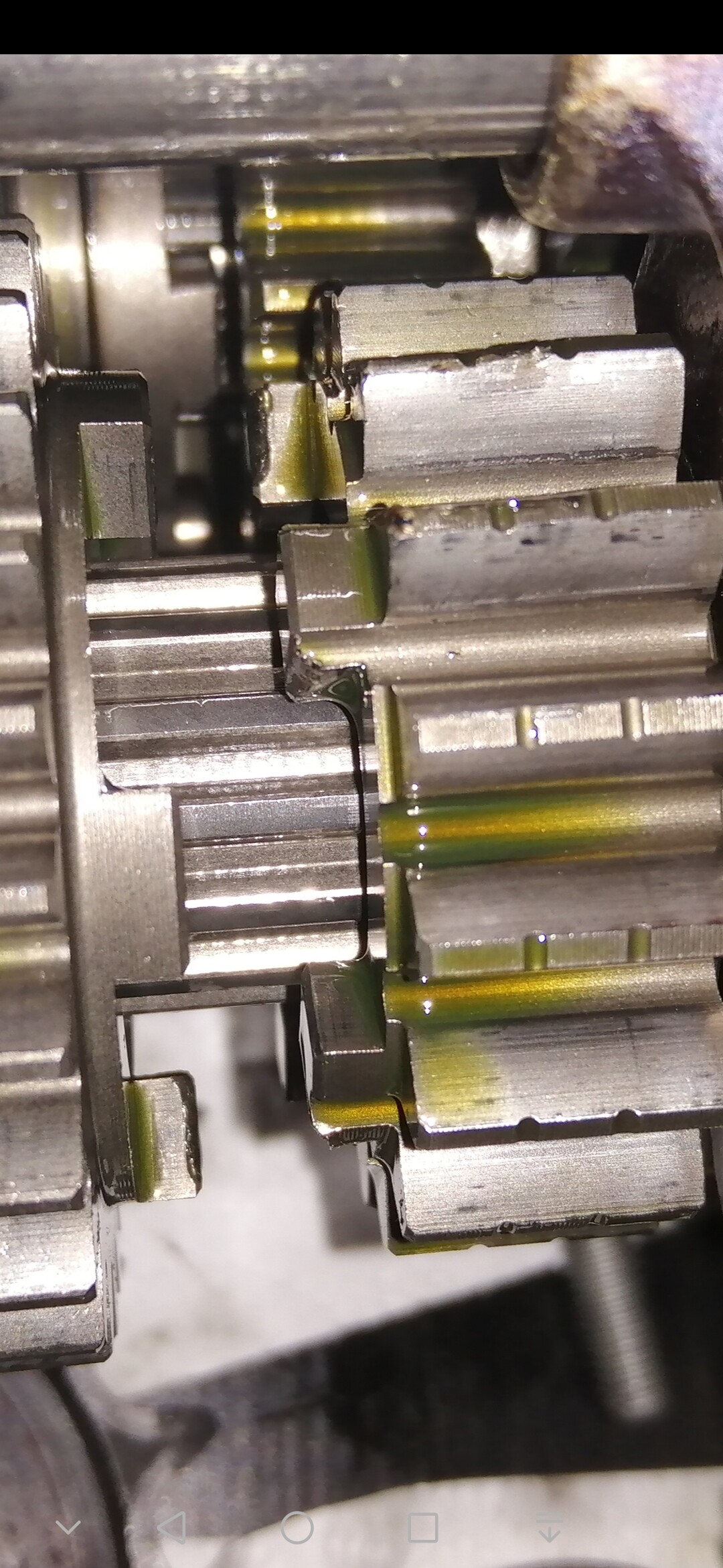

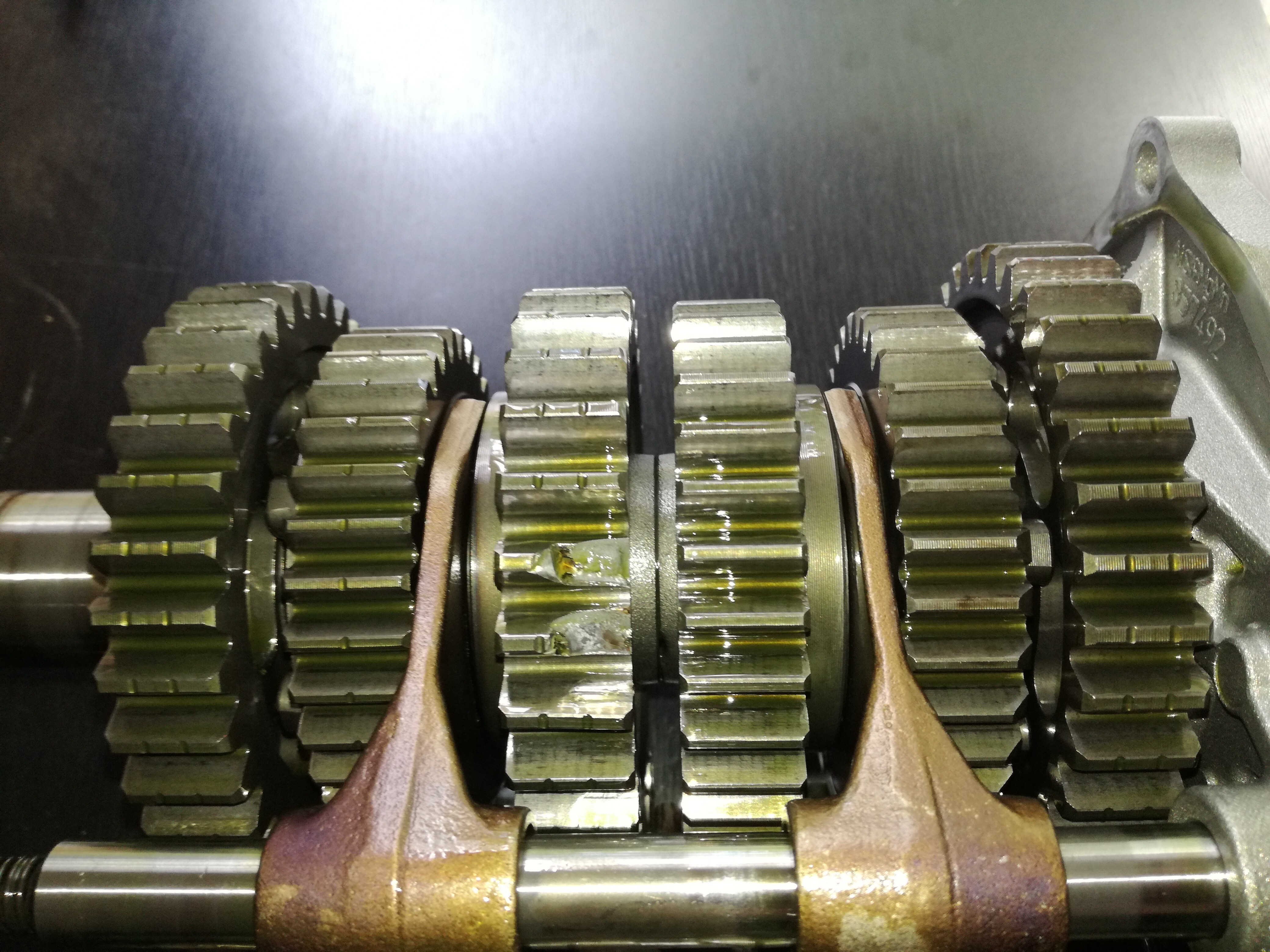

Was mich ein wenig verwundert sind die Probleme im dritten Gang (s. Video 1) und das kaputte Zahnrad des 4ten Ganges. Weiß mir jemand das zu erklären? Oder zähle ich von der falschen Seite?
Müsste ich im Original anschauen, weil ein Foto gern verzerrt. Aber ich meine schon, dass die kaputten Zähne am 3.Gang sind. Das größte Rad auf der Getriebeausgangswelle ist der 1. Gang.
Ich denke du hast recht.
Habe ich das so richtig beschriftet?
Ja, so müsste es passen.

Kupplungsbilder
Docks Beispiel :
Schaltklaue Farbe
Hallo Wizzard,
ich möchte dich sicher nicht belehren, aber das ist die Schaltgabel!
Die Farbe kommt von der Wärme- bzw. Oberflächenbehandlung der Schaltgabel und ist normal.
Auch an den Stahl-Kupplungsscheiben sind Anlaßfarben durch Wärmeeintrag normal.
Wenn die Scheiben nicht verzogen sind kannst du die Weiter verwenden. Du kannst die stark verfärbten Stahlscheiben weiter aussen montieren dort werden sie nicht so stark beansprucht.
PS: Schaltklauen sind die Nasen an den Planseiten der Zahnräder, die in das nächste Zahnrad greiffen.
