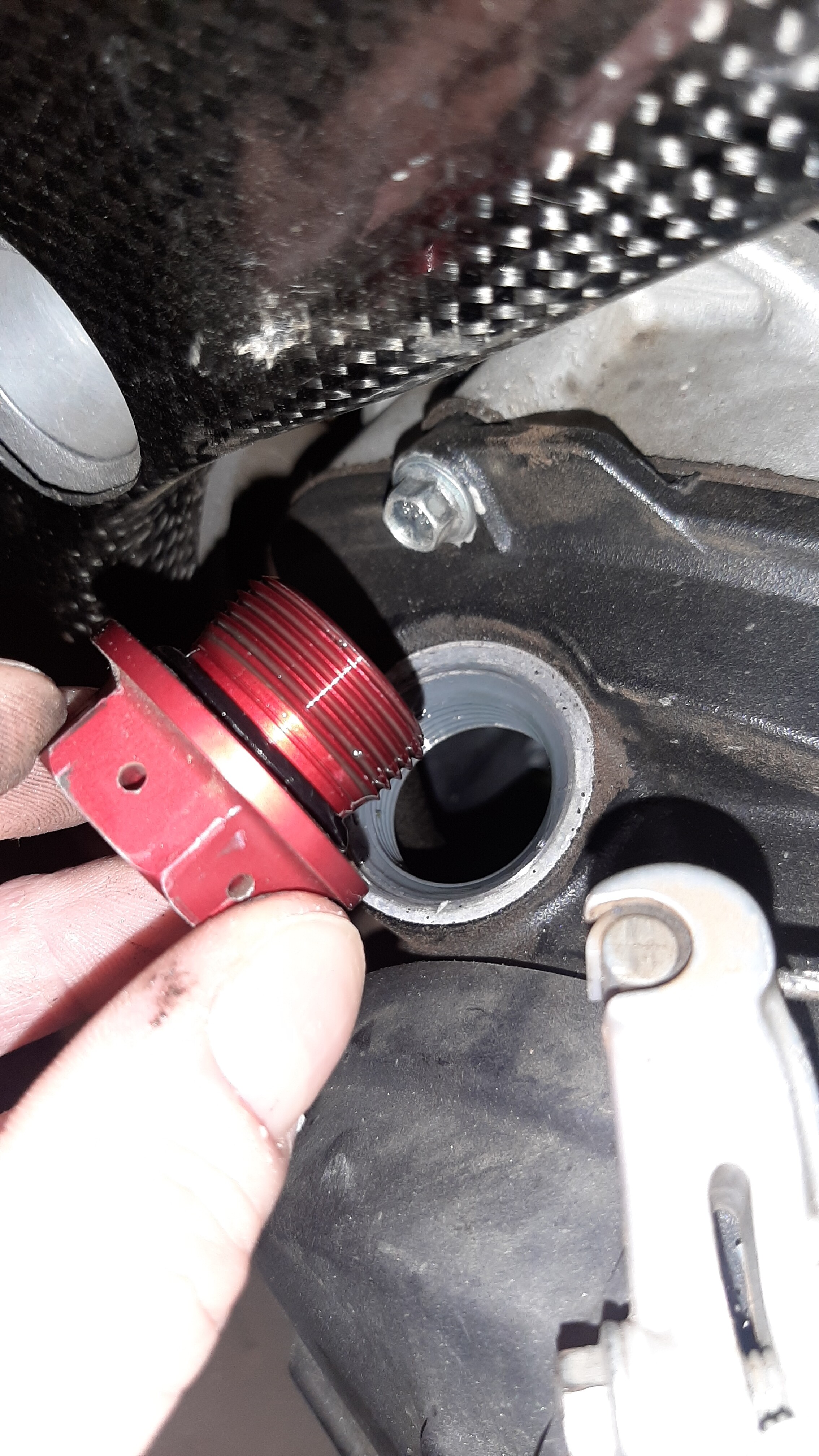

Hab bei meiner RSV4 RF 2015 folgendes Problem das am Gewinde für die Öleinfüllschraube graues Öl oder besser gesagt grauer Schleim am Gewinde klebt, ist das Abrieb von der Kupplung? :astonished:

In der Menge und an der Stelle halte ich Abrieb für relativ unwahrscheinlich. Kann es sein, daß der Vorbesitzer da Graphit oder ähnliches rauf geschmiert hat um ein Fressen der Schraube zu verhindern?
Edit: besser nicht direkt anfassen, die entsprechenden Schmierstoffe sind oft Krebserzeugend.

Wenn die Ölablaßschraube dicht ist, kommt kein Öl an das Gewinde, weil der Dichtring vor dem Gewinde ist.
Also kommt der „graue Schleim am Gewinde“ nicht aus dem Motor. Ich denke auch wie @Phil, dass zur Schmierung des Gewindes Graphit oder ähnliches verwendet wurde.

Rolf es geht um die Einfüllschraube. :face_with_tears_of_joy: aber denke auch das da Graphit oder ähnliches dran ist .
Andreas, hast vollkommen recht. Da hätte ich besser hinkucken sollen :blush:
Aber trotzdem, an dieses Gewinde kann über die ganze Länge kein Ölschlamm hinkommen

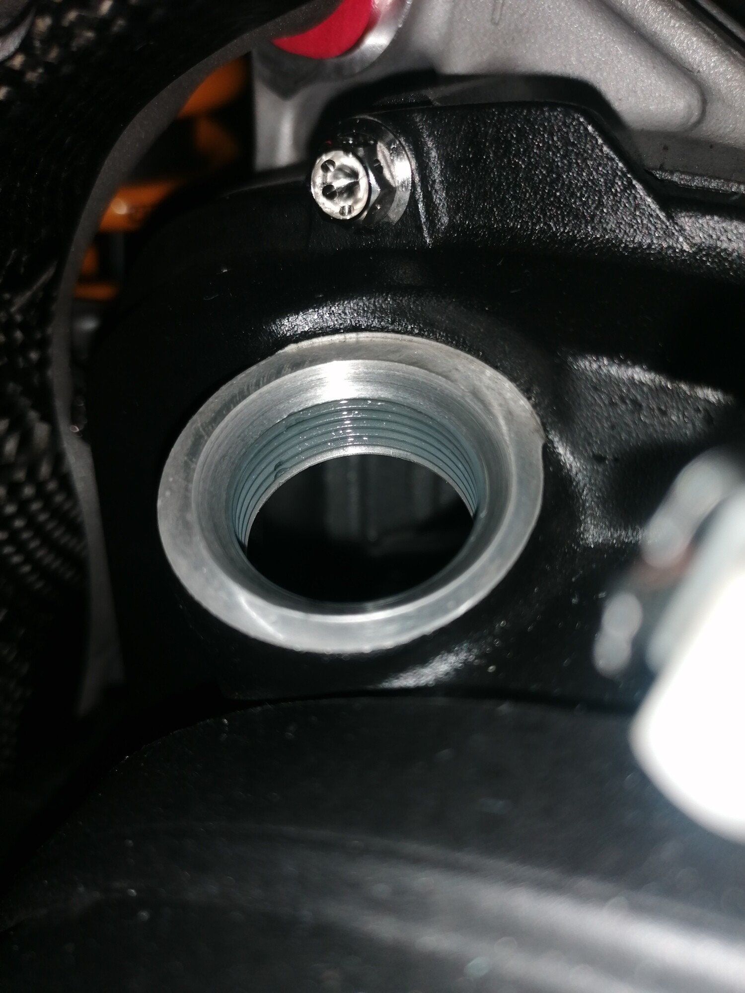

Bei mir ist das Gewinde auch grau doch schaut das für mich nach einer Beschichtung aus, lässt sich auch nicht wegwischen.
