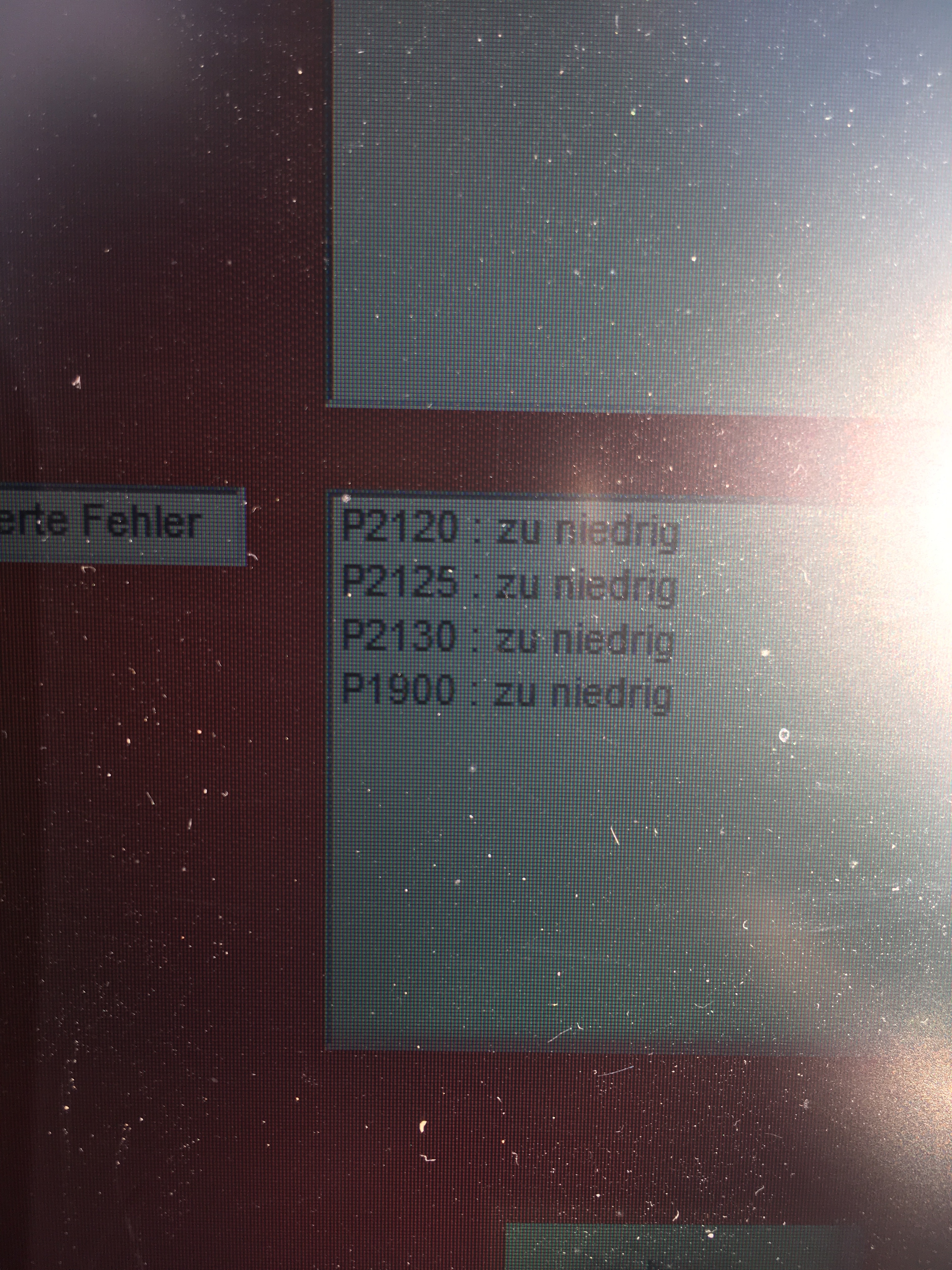

Hab ich. Im Anhang
3 x Probleme Drosselklappe
und
1 x Probleme Quickshifter

Es scheint entweder der Gasgriff oder schlicht der Sensor kaputt zu sein.
