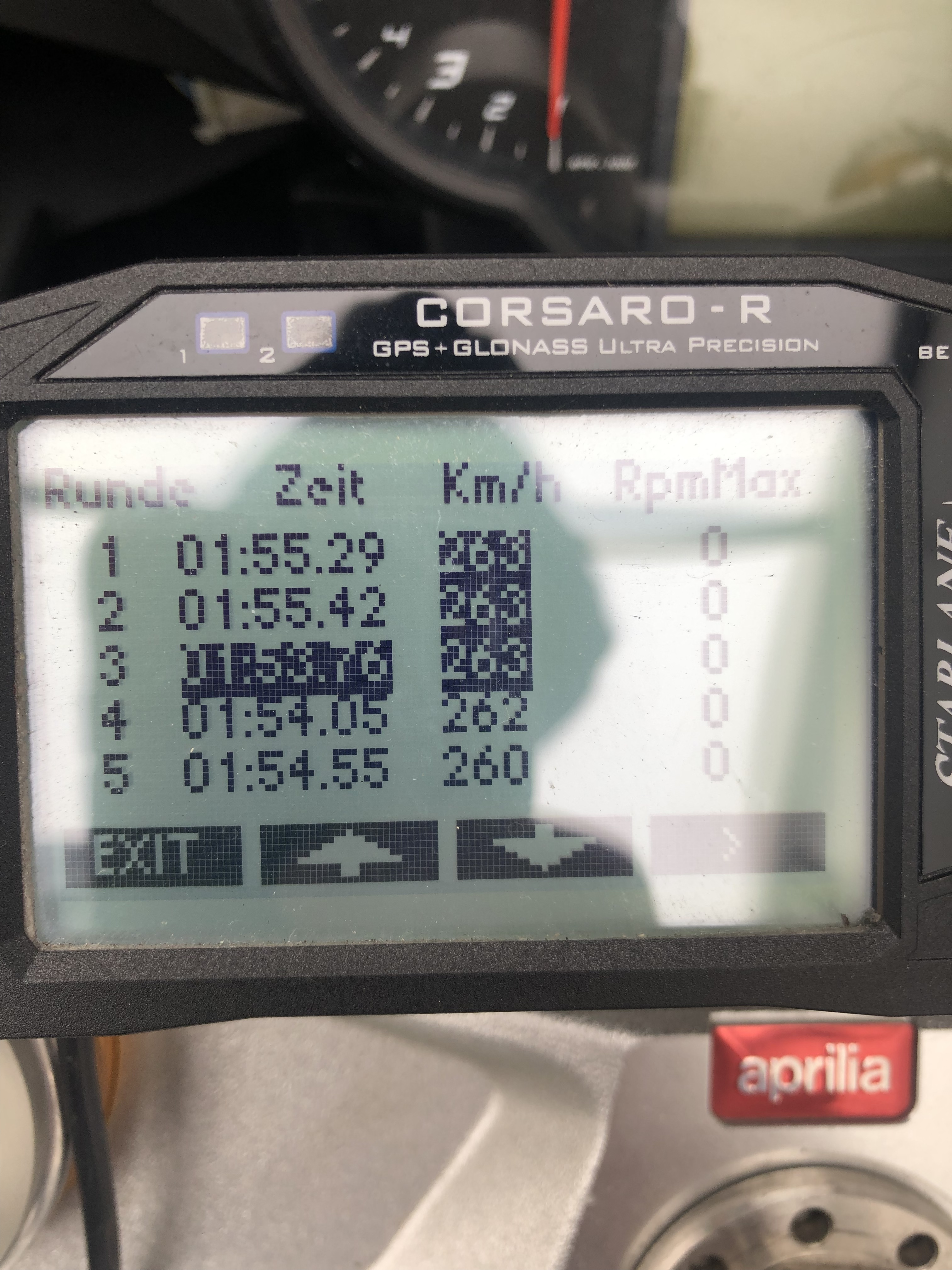

ich schließe mich der Meinung der Kollegen an. Fahre ebenfalls die 12er mit der 16-42 Übersetzung für den GP Kurs. Laut Starlane GPS, 268km/h vor der Spitzkehre.
Rennerle
