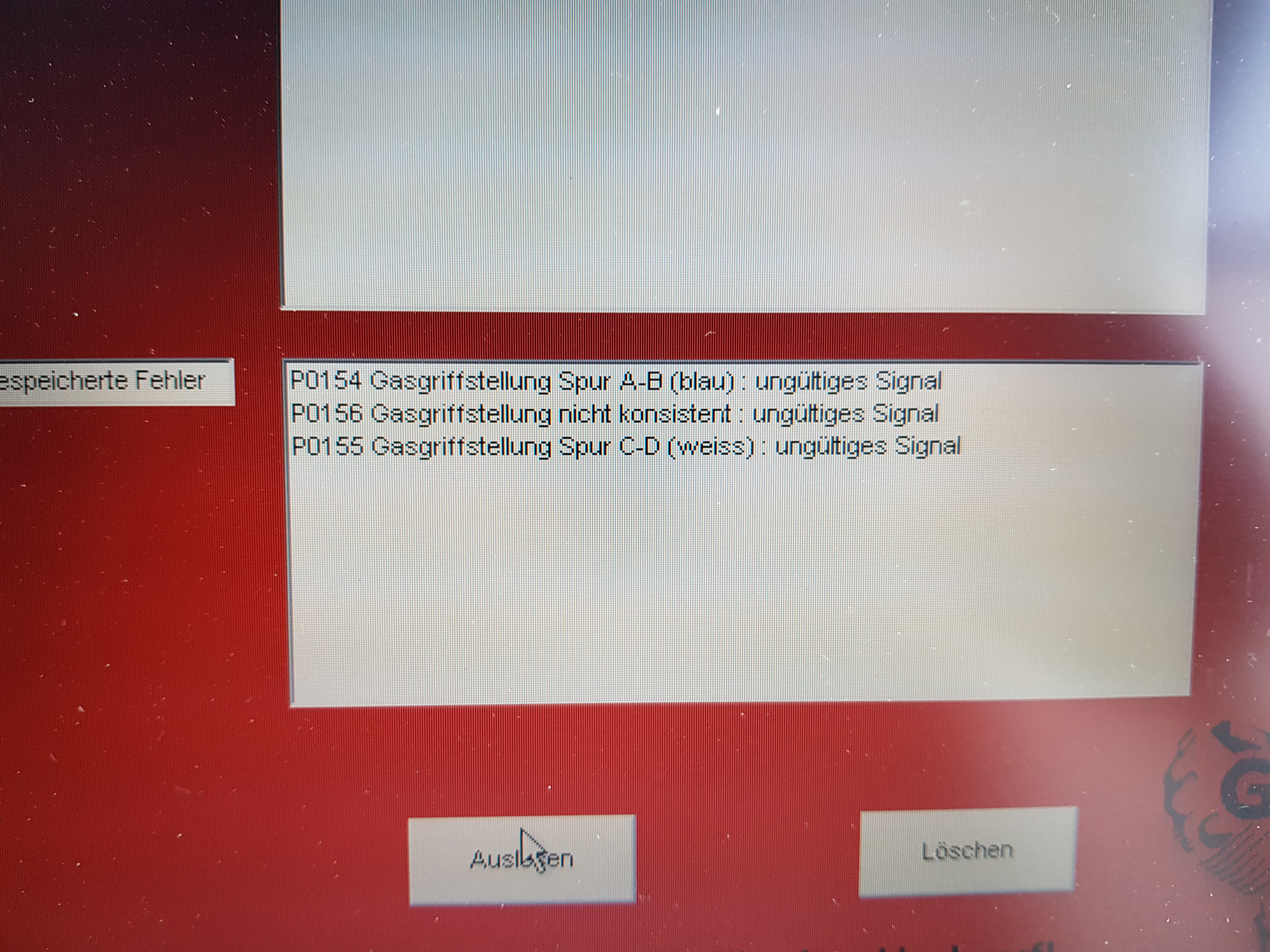

Ich habe gestern mal ein bisschen geprüft. Motor laufen lassen und mal an allen Kabeln gewackelt. Alles mal bewegt. Da sich nix tat, hab ich dann auch mal am Demandsensor gewackelt( an den Kabeln). Und plötzlich gab sie nen Gasstoß. Hab ich mich echt erschrocken. Und danach hatte sie den Fehler drin.
Allerdings ist das ja genau das Gegenteil meines Problems.
Über Guzzidiag hab ich mal geschaut, ob sich da was ändert, wenn ich an den Kabeln wackel.
In der Position TGPS-Sensor zeigt er mir ja Werte an. Im Stand was bei 1000 mV. Bewege ich die Kabel, geht der Wert manchmal auf 0 runter,
geht dann aber wieder auf 1000 mV.
Jetzt hab ich die Kabel mal vom Sensor abgezogen, es kommen dann 4 Fehlermeldungen. Klar.
Aber auch da verändert sich der Wert dann, wenn ich an den Kabel wackel.
