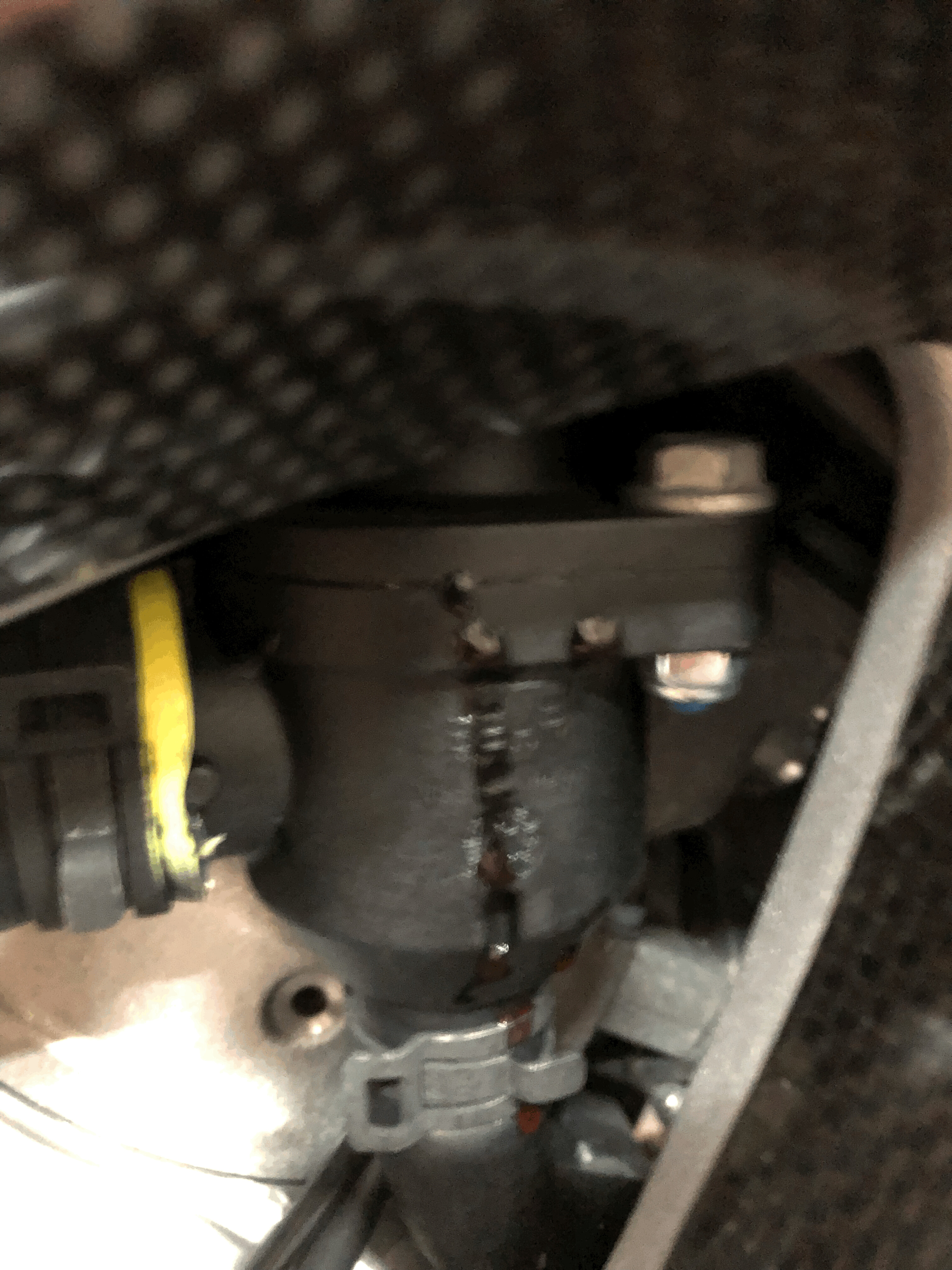

ich bräuchte einen Rat der erfahrenen RSV4 Schrauber zum Tausch des Thermostatventils.
Ich meine den Kunststoffverteiler (3 Anschlüsse) auf der rechten Seite des Motorrads in dem das Thermostat sitzt.
Siehe auch beigefügtes Bild, sorry wegen der Qualität!
Das Teil verliert plötzlich über den Deckel Kühlwasser, leider ist mit das beim Ausladen des Bikes zum Transport nach Spanien aufgefallen. Dieser findet zwar erst Mitte Dezember statt, aber das Bike steht beim Veranstalter und ich habe sozusagen nur einen Versuch für den Tausch :unamused: .
Deshalb wären ein paar Tipps zum Tausch nicht schlecht, konkret stelle ich mir folgende Fragen.
Was muss alles weg gebaut werden für den Tausch?
Tipps zum Vorgehen und hilfreichen Werkzeug/ Equipment?
Muss man irgendetwas besonderes beachten?
Danke für eure Erfahrungen und Tipps!

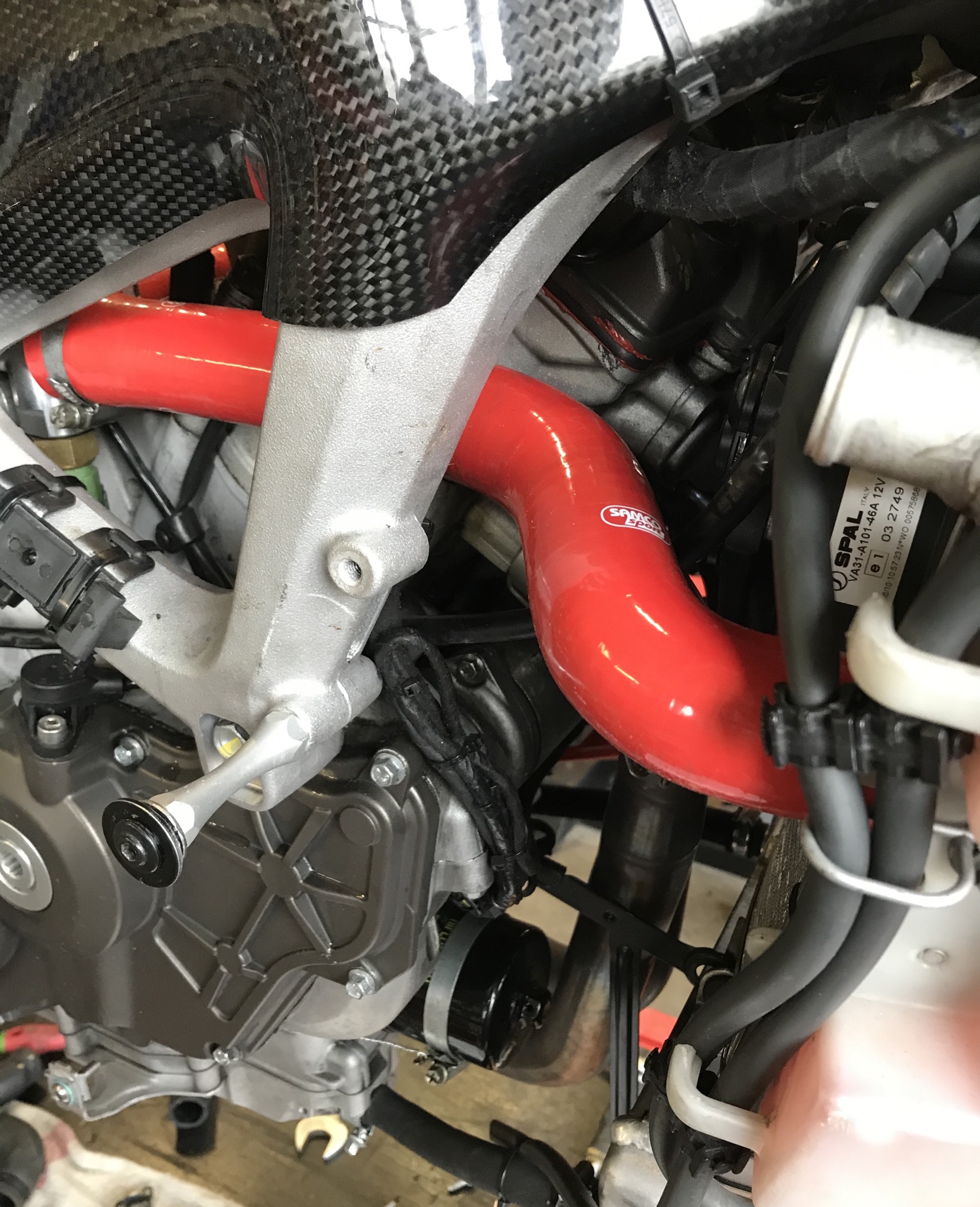

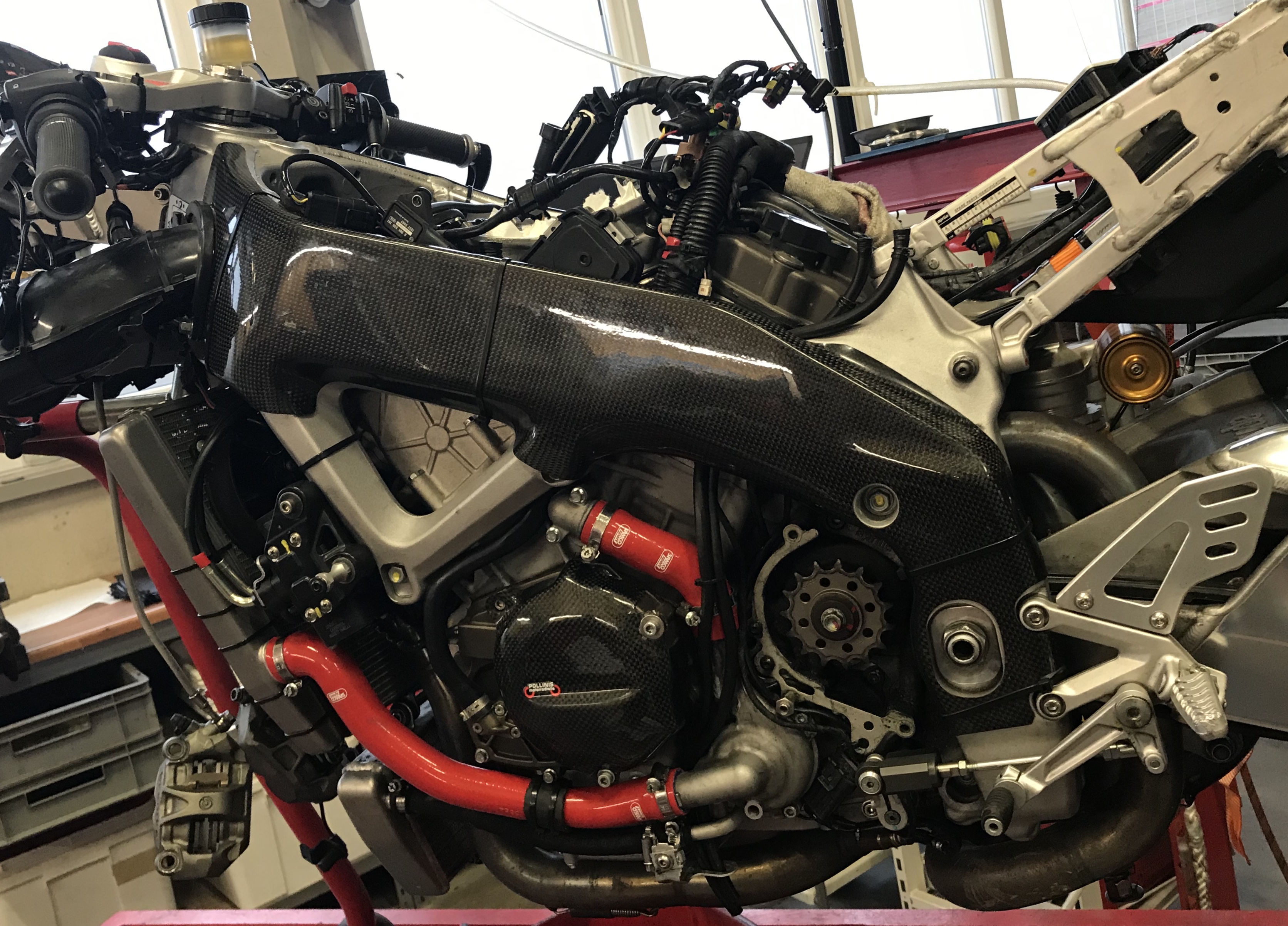

Ich habe bei meiner RSV sowie bei meiner Tuono auf das Race Schlauchkit umgerüstet, also ohne Thermostat und nur noch einen Kühlkreislauf.
Bei beiden Motorrädern habe ich das ohne Tank ec. zu demontieren geschafft. Es ist etwas fummelig aber von mir ausgesehen doch gut möglich.

Häng Dir ein paar Fotos an….Entfernung kleiner Kreislauf + Aulverteiler
Lg Didi
Teil ist erfolgreich getauscht, ging in der Tat ohne weitere Demontage.
Die größte Schwierigkeit ist der Schlauch vom Verteiler zum Kühler, die Schlauchklemme ist kaum zugänglich. Am besten den Schlauch am Kühler lösen und inklusive Verteiler raus nehmen.
Am Verteiler selbst war kein Schaden zu erkennen, Dichtring war in Ordnung und auch kein Risse im Kunststoff zu sehen. Scheinbar verformt sich der Kunststoff durch die Federkraft des Thermostats und die Temperatur ungünstig und es kommt zum Flüssigkeitsverlust.
