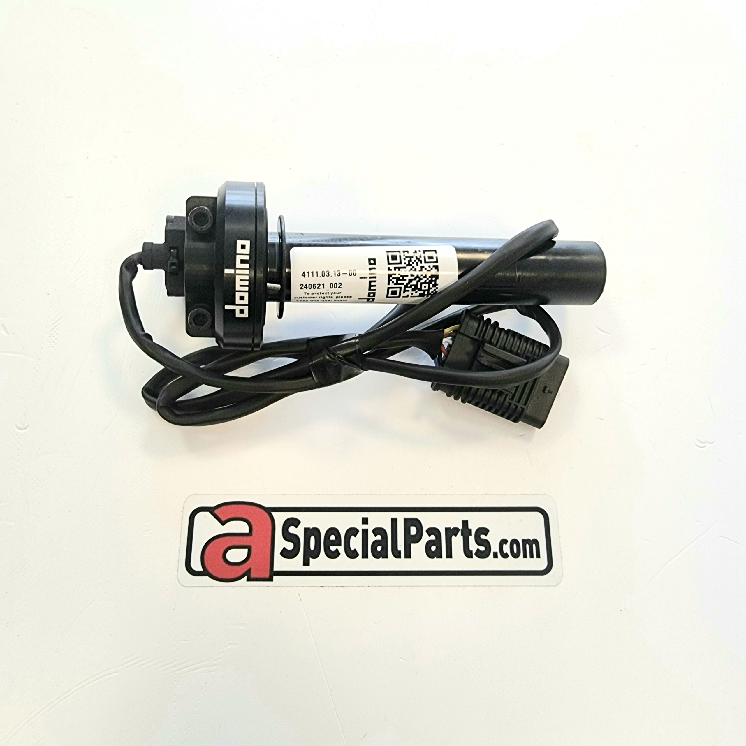

Domino hat grad einen Kurzhubgasgriff auf den Markt gebracht, der etwas kürzer ist als Serie.
Klär den Preis gleich mal ab und gebe Bescheid. Da kann ich definitiv eine guten Preis anbieten.

siehe hier:
https://www.domino-group.com/tommaselli/it/ride-by-wire-aprilia-rsv4-4111-03-13-00.html
Link habe ich von Andreas.
Preis wäre natürlich toll

unabhängig davon, ob der Aprilia Race-Gasgriff nur mit der RACE-ECU oder mit einer Standard-ECU funktioniert, ist dieser nicht kürzer, als der Originale! Beim Racing-Gasgriff von Aprilia fehlt die Funktion für den „Tempomat“. Habe den Gasgriff von Aprilia-Racing selbst montiert gehabt… null Unterschied!
Der Domino soll angeblich ca. 425,00 Euro VK kosten…

Wieviel Grad hat denn der originale Griff bzw. um wieviel Grad wird denn verkürzt?
ca. 7-8 Grad kürzer.
Jetzt gemessen mit Gradscheibe, sind
siehe unten.

Ja,
habe ich.
Sieht schöner und wertiger aus.
Habe das mit einer gebastelten grad Scheibe gemessen.
Exakt 4 Grad weniger.
Gefühlt das gleiche.
Moin Markus,
das ist ja nicht sooo viel. An der Mille fahre ich auch nen Domino, dort mit dem kürzesten Hub…und der ist mir eigentlich noch zu lang.
4 Grad ----- 450€…das ist echt zu überlegen.
