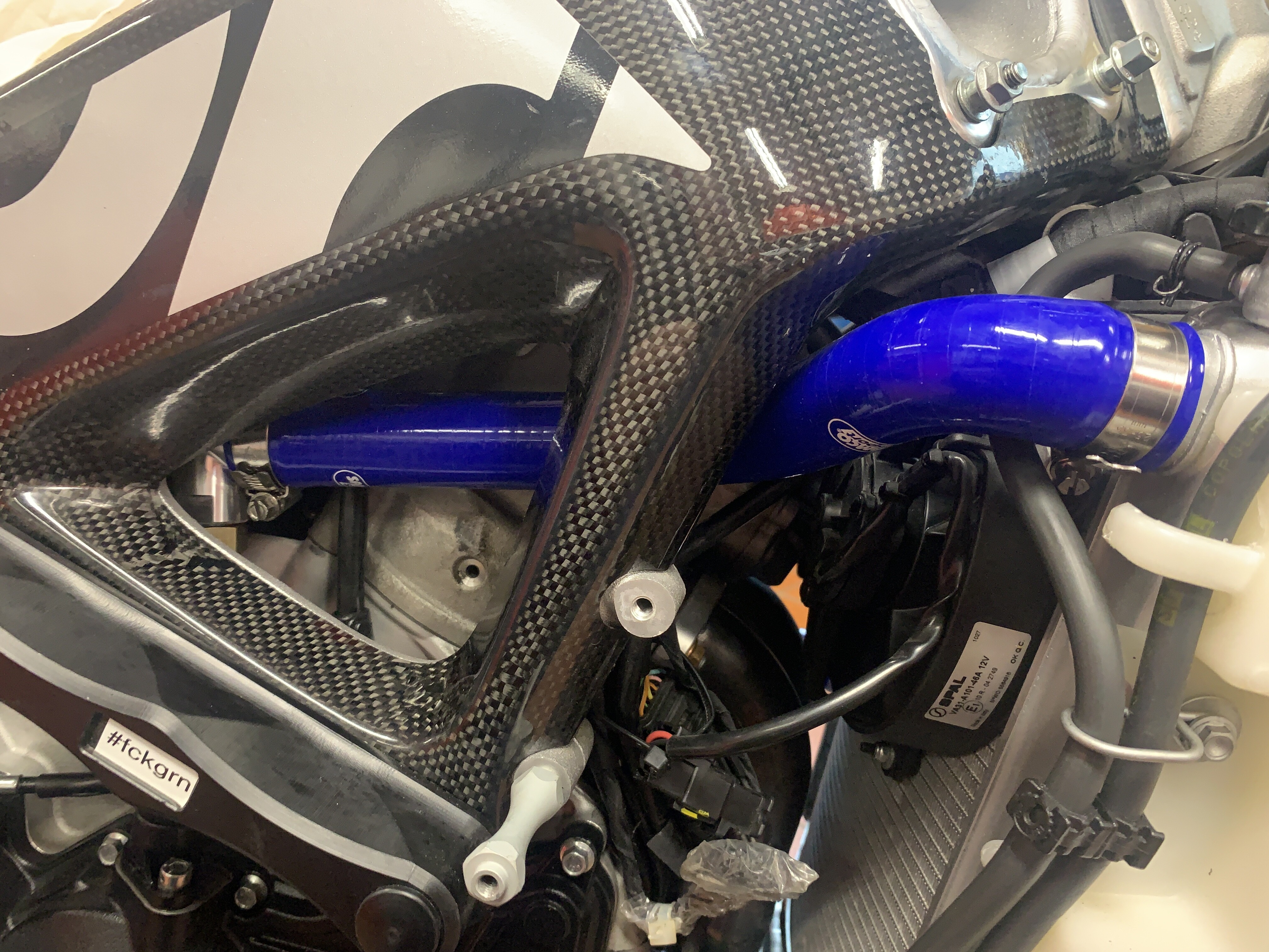

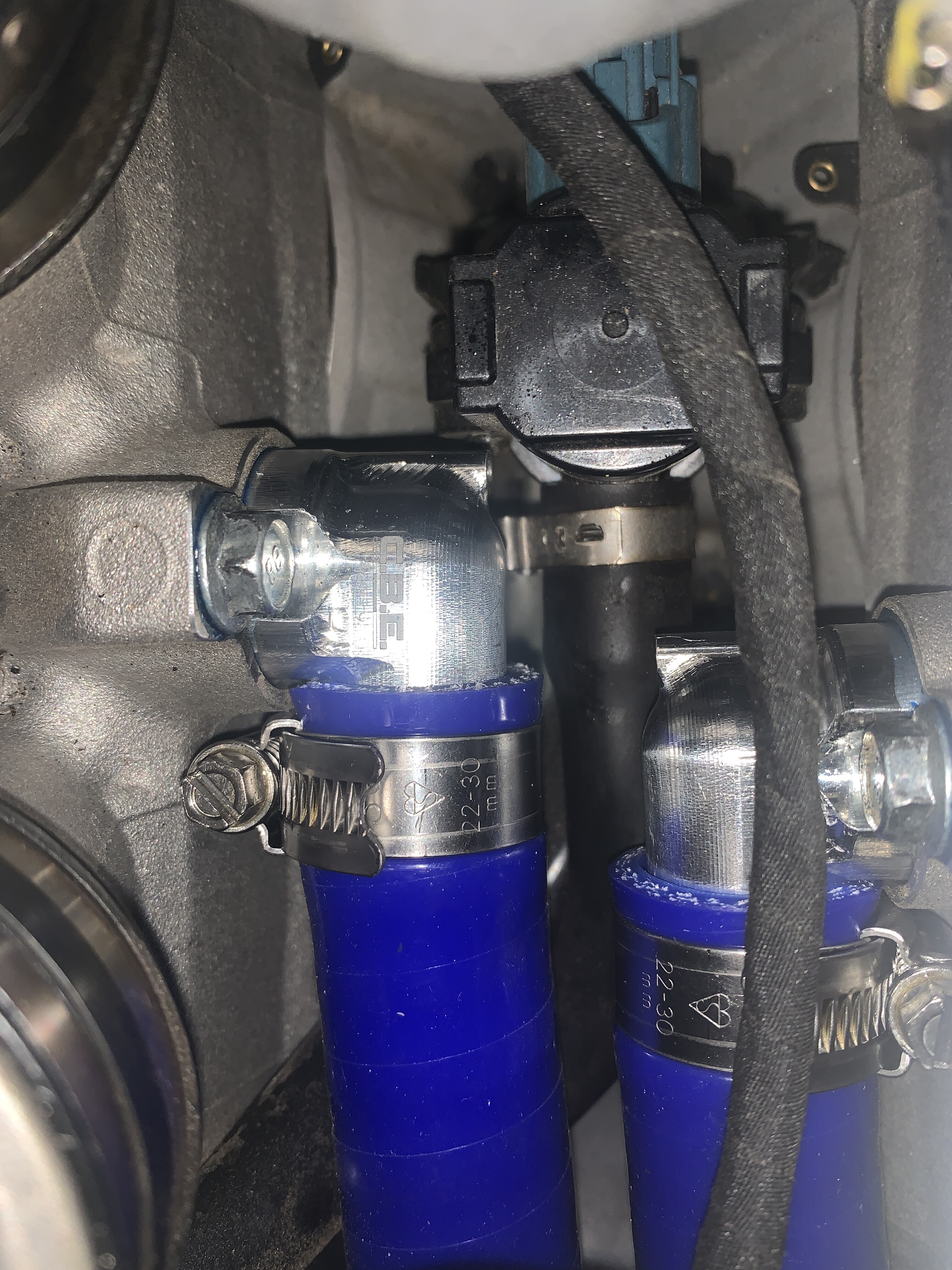

Jetzt habe ich ein paar Termine gebucht und die RSV vermessen lassen. Ist ist alles in der Toleranz und jetzt wird sie wieder hübsch gemacht. Bin derzeit noch am Zerlegen, damit auch der Dreck aus den letzten Ecken herauskommt und arbeite mich gerade zum Kühlwasserverteiler vor.

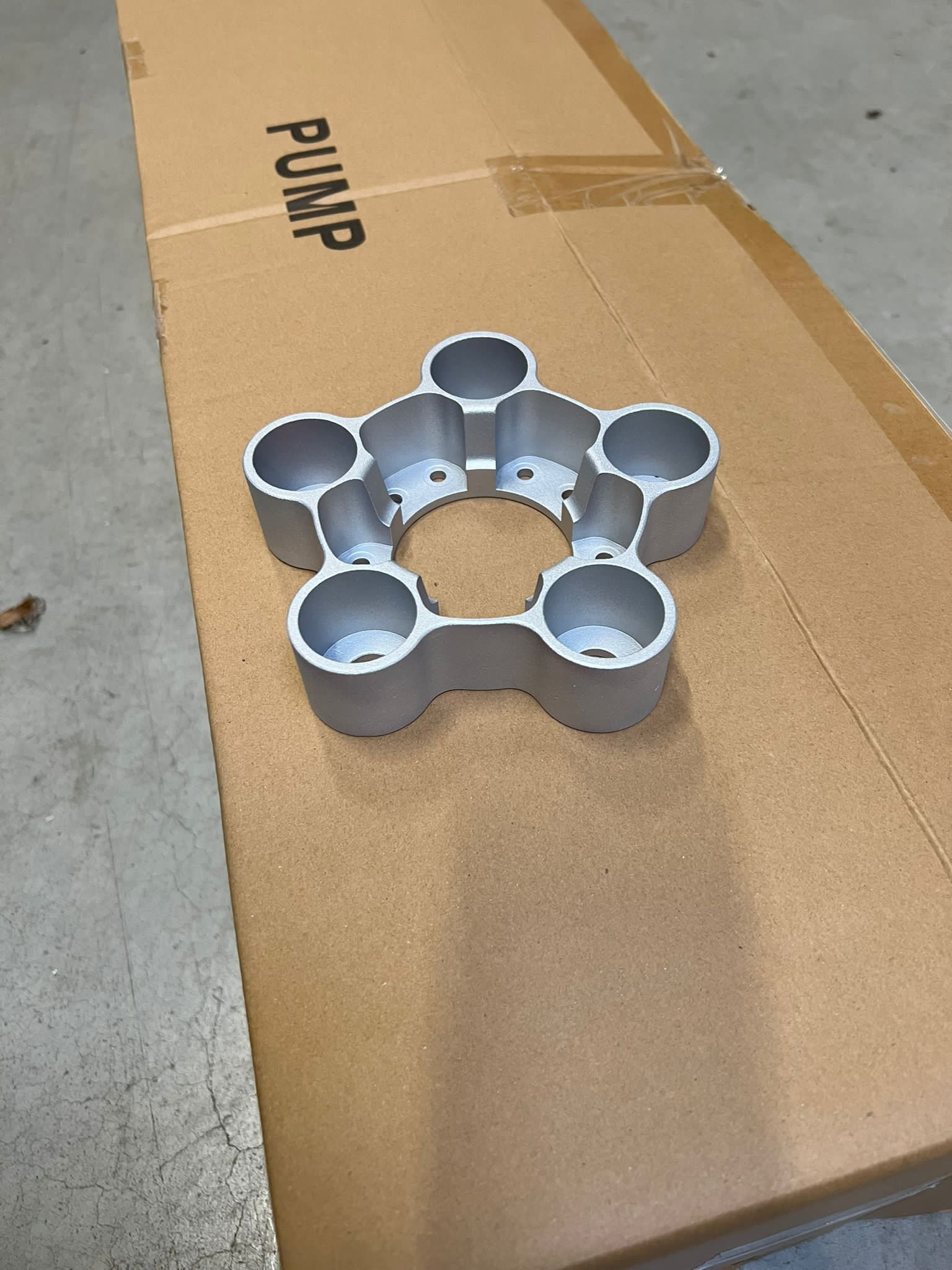

Der CBE Aluverteiler liegt hier auch schon 1,5 Jahre in der Schublade… Aktuell warte ich noch auf die Samco‘s und einen Termin beim Lackierer und Pulverer.

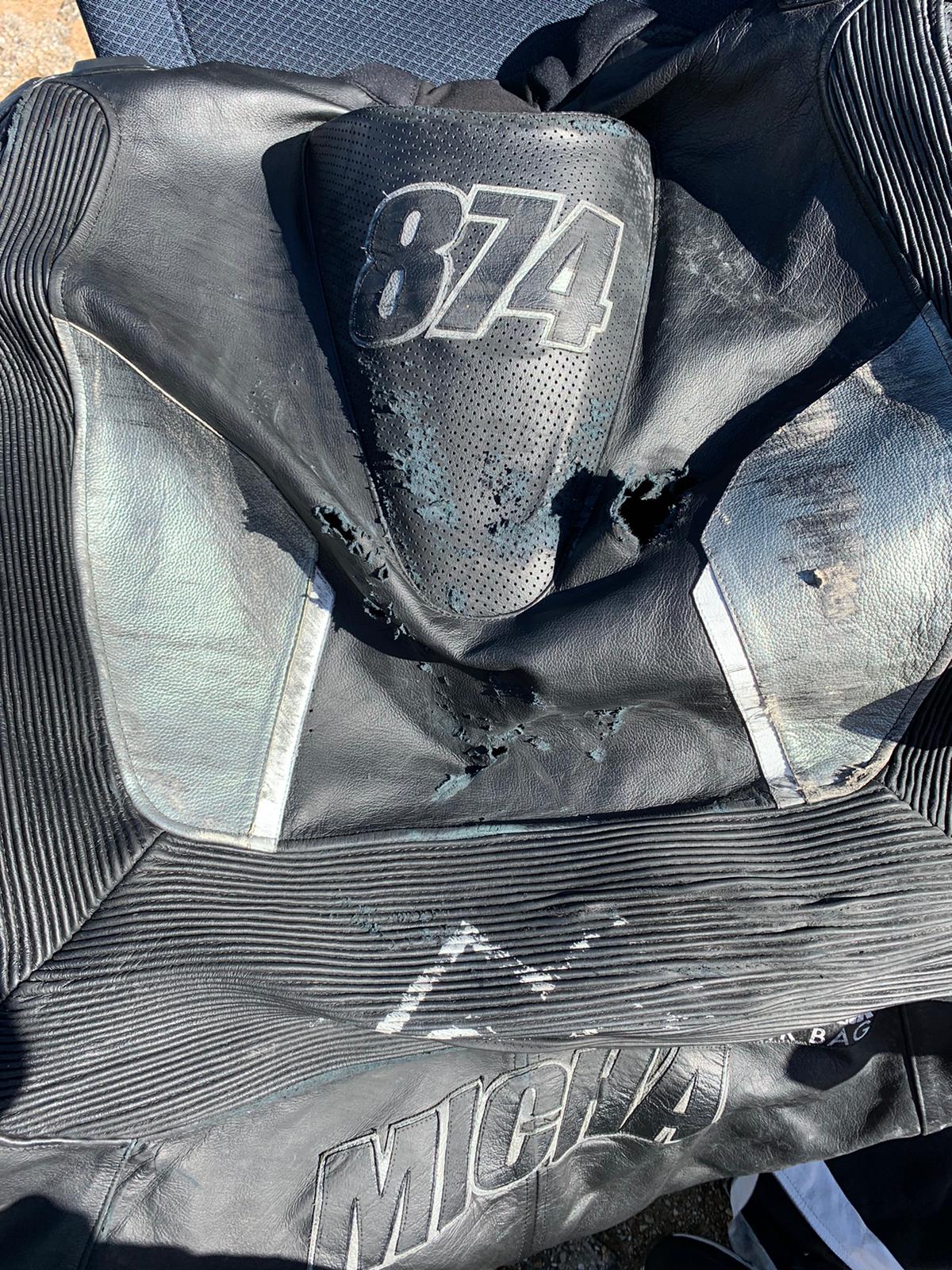

Ich bin froh, dass ich den Mithos Kombi anhatte mit dem Airbag

Dann kamen zum Glück die Samco‘s und die Aluwinkel von CBE und des ging ein bisschen weiter.

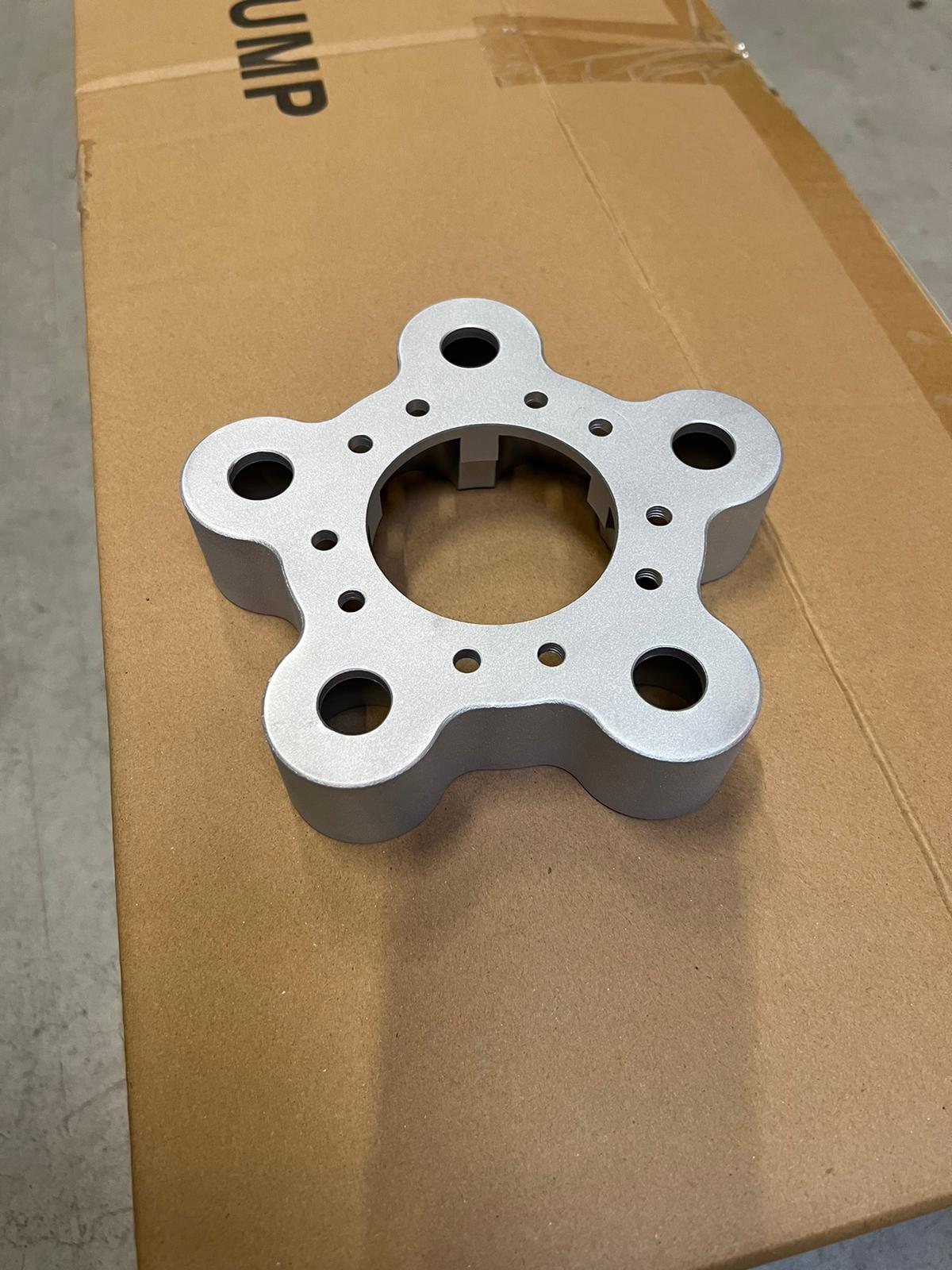

Ein guter Freund hat dann mal den ersten Versuch gestartet, das rote Eloxal von den Schmiede zu entfernen.
Ergebnis finde ich sehr gut, dass jetzt die Lager der Felgen rauskommen und dann werden sie auch gestrahlt.

Wie hast du die Felge gestrahlt? Wird dabei nicht recht viel Material abgetragen?
Dachte bisher immer das Eloxat setzt sich unter die eigentlich Oberfläche :question:
Das macht ein guter Freund von mir, bin erst bei den Felgen live mit dabei.
Er macht das mit Glasperlen (Kunst Saphir). Hier mal ein Zitat aus dem www:
Ein besonderes Verfahren ist das Glasperlenstrahlen. Die Oberfläche des Werkstücks wird weitaus weniger aufgeraut als bei der Behandlung mit Metall oder Korund. Werden kleine Glasperlen verwandt, kann sogar eine polierende Wirkung erreicht werden. Durch die Bearbeitung mit Glasperlen kann zudem eine plastische Verformung des Gussteils erreicht werden. Diese erzeugt eine Eigenspannung in der Oberfläche des Bauteils und erhöht damit dessen Festigkeit und Beständigkeit.

Eloxal sitzt auf der Oberfläche bzw. die oberste Schicht des Aluminium wird umgewandelt.
Ähnlich wie wenn sich eine Eisschicht auf Wasser bildet.

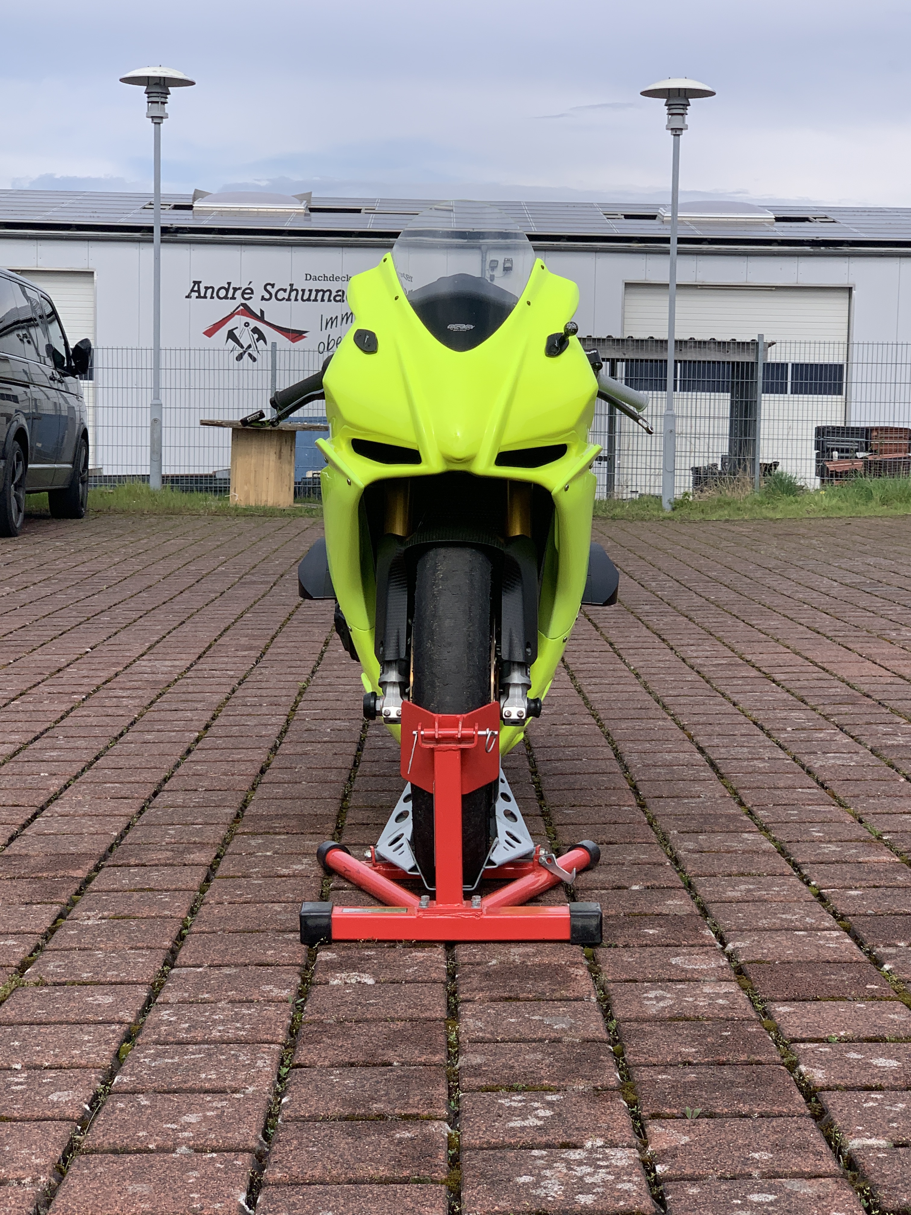

Da es immer knapper wurde mit der Verkleidung, bzw. der Lackierung in der JVA habe ich ja hier einen Aufruf geschaltet für eine Ersatz-Verkleidung. Na keinen 5 Minuten kam eine WhatsApp von einem Forenmitglied, dass er noch eine Neue im Karton liegen hätten und gegen Versandkosten leihweise verschicken würde. Mega geile Aktion, vielen Dank dafür.
Aber wie es immer so ist, konnte ich die lackierte Verkleidung an dem Tag abholen, wo auch das Packet geliefert wurde.

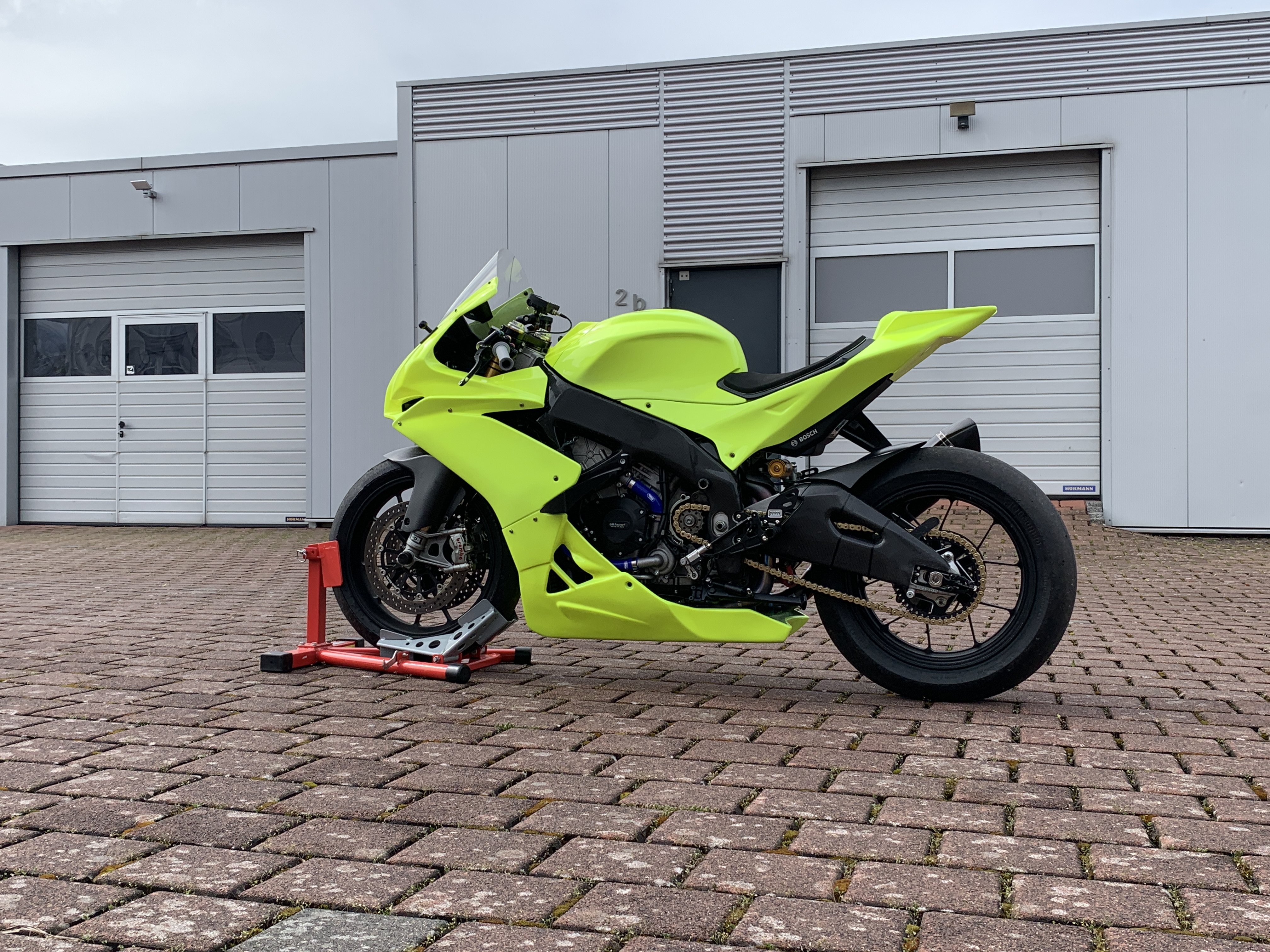

Zur Lackierung: Für ein Ringtool reicht es. Preis/Leistungsverhältnis ist in Ordnung.

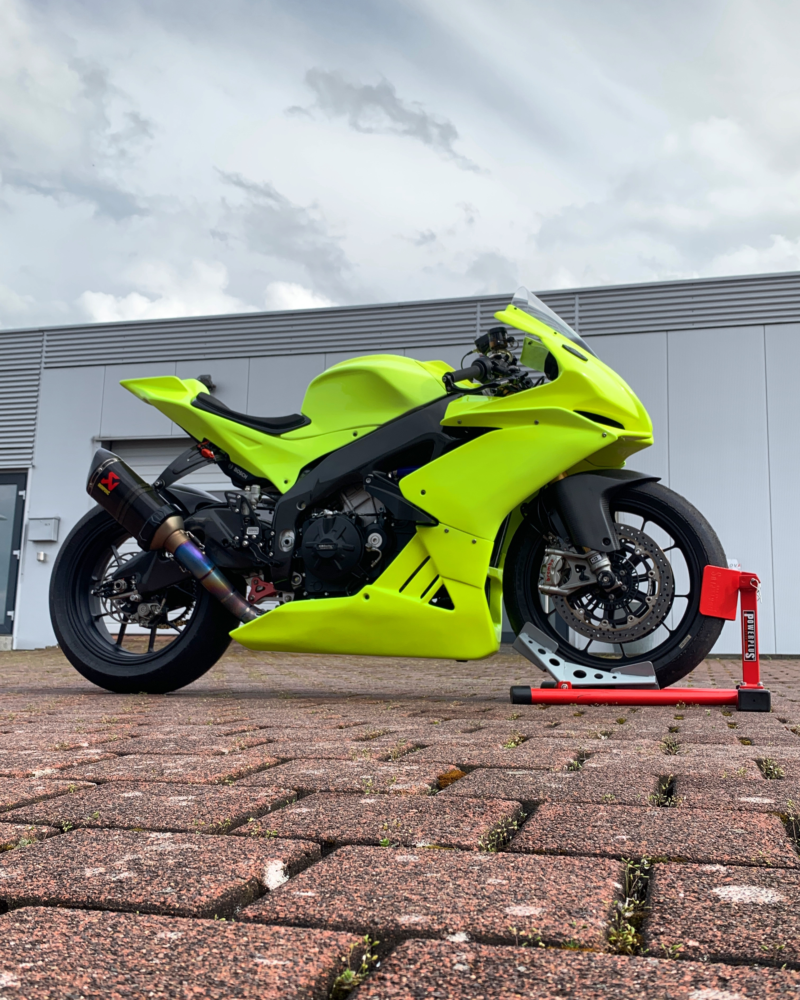

Dann ging es dran die RSV4 fertigzustellen.

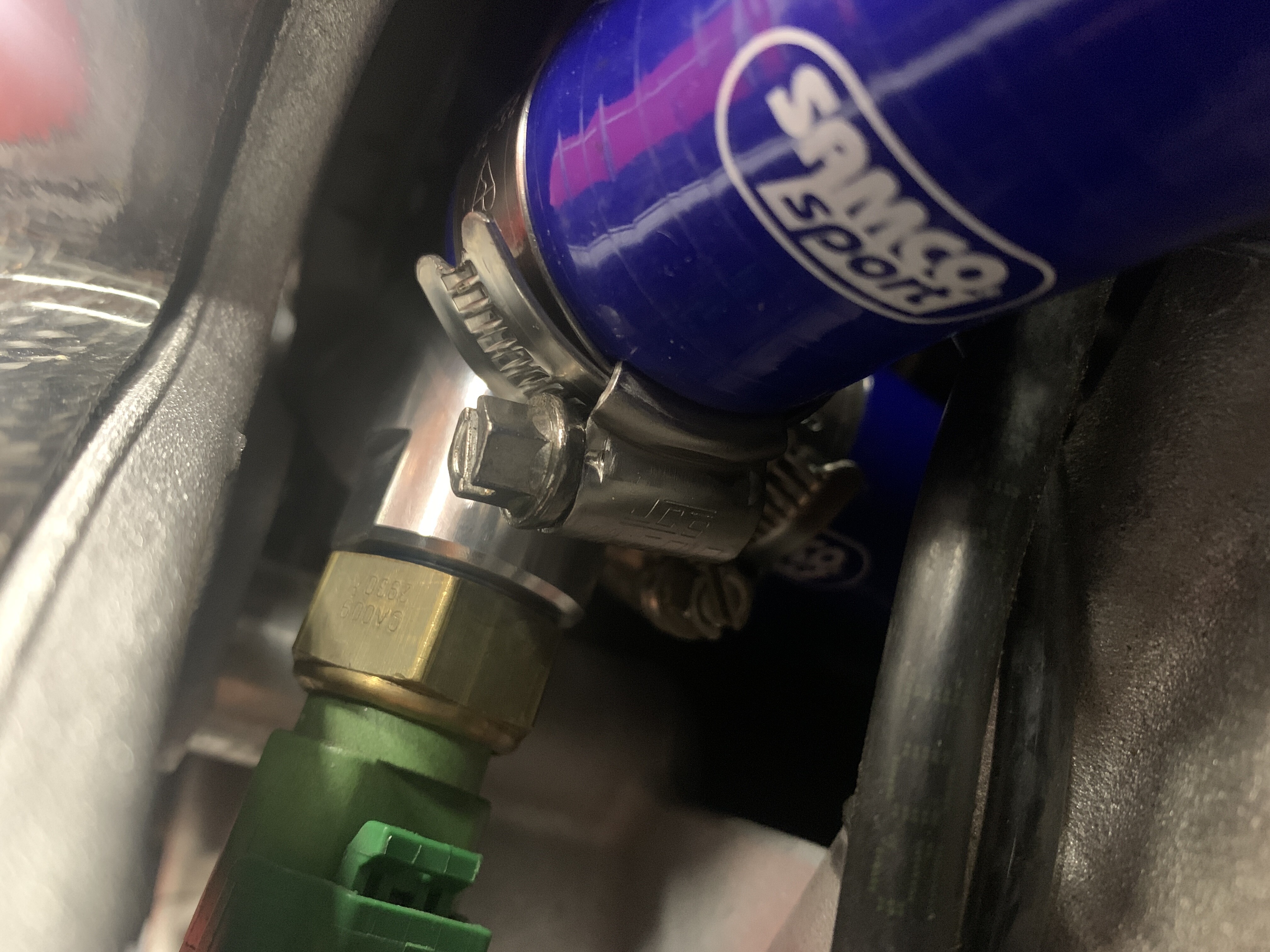

Vorab gab es noch einen Prüfstandslauf, um zu schauen, ob die Kühlwasser-Winkel und Verteiler mit den Samcos auch dicht sind. Dieser Lauf verlief ohne weiteren Auffälligkeiten und der Fehlerspeicher war auch leer.

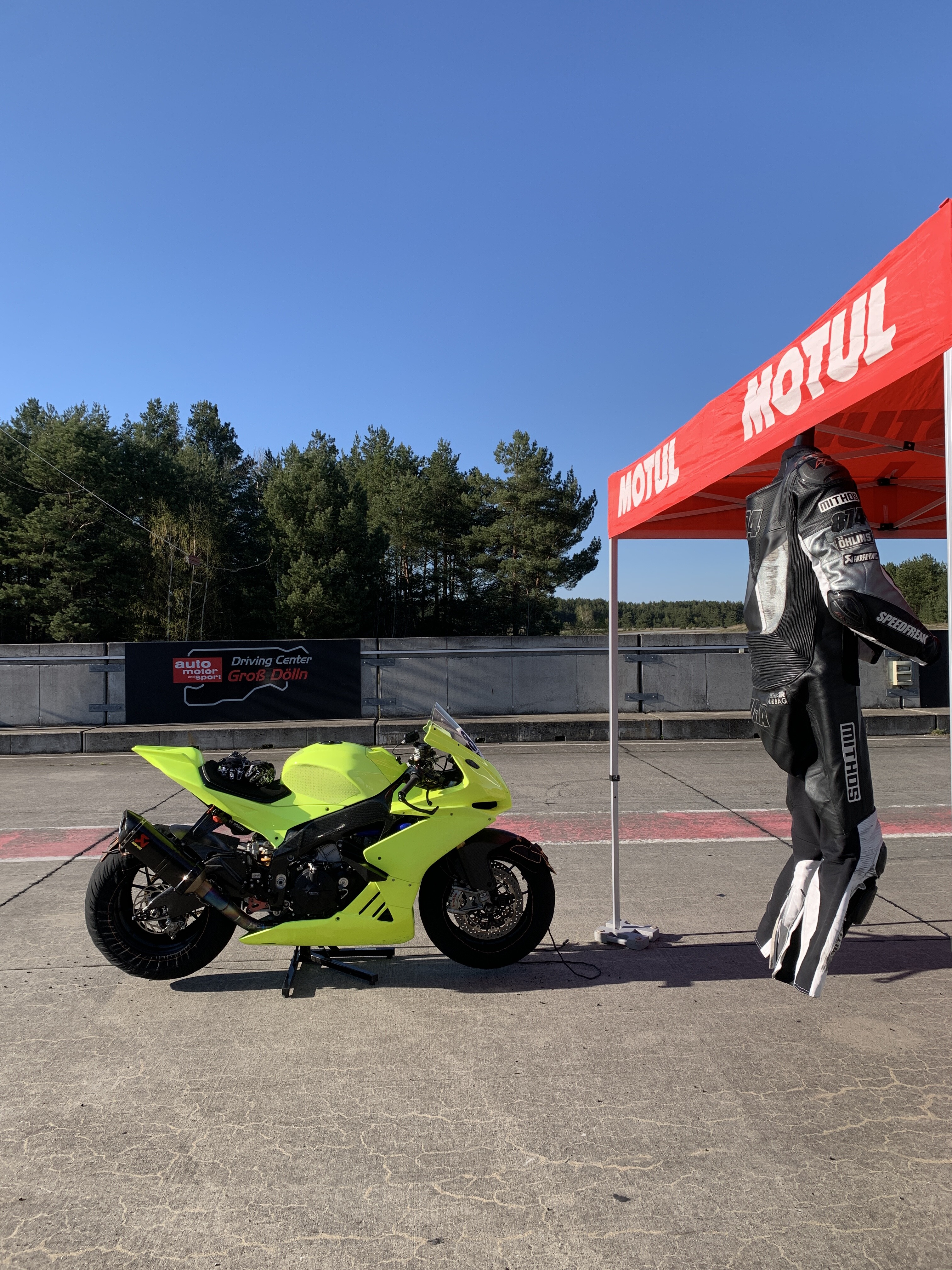

Dann ging es am 29.-30.04. nach Groß Dölln zum Testen auf dem Track. Fing für mich etwas zäh an, da nach 11 Monaten Pause wegen dem Unfall noch nicht die Lockerheit da war und ich auch das erste Mal in GD war.
Aber am 2. Tag hatte ich mich eingegroovt und war zufrieden mit der RSV4 und mir.
Schaut gut aus!
Kommt noch ein Dekor oder Decals drauf?
