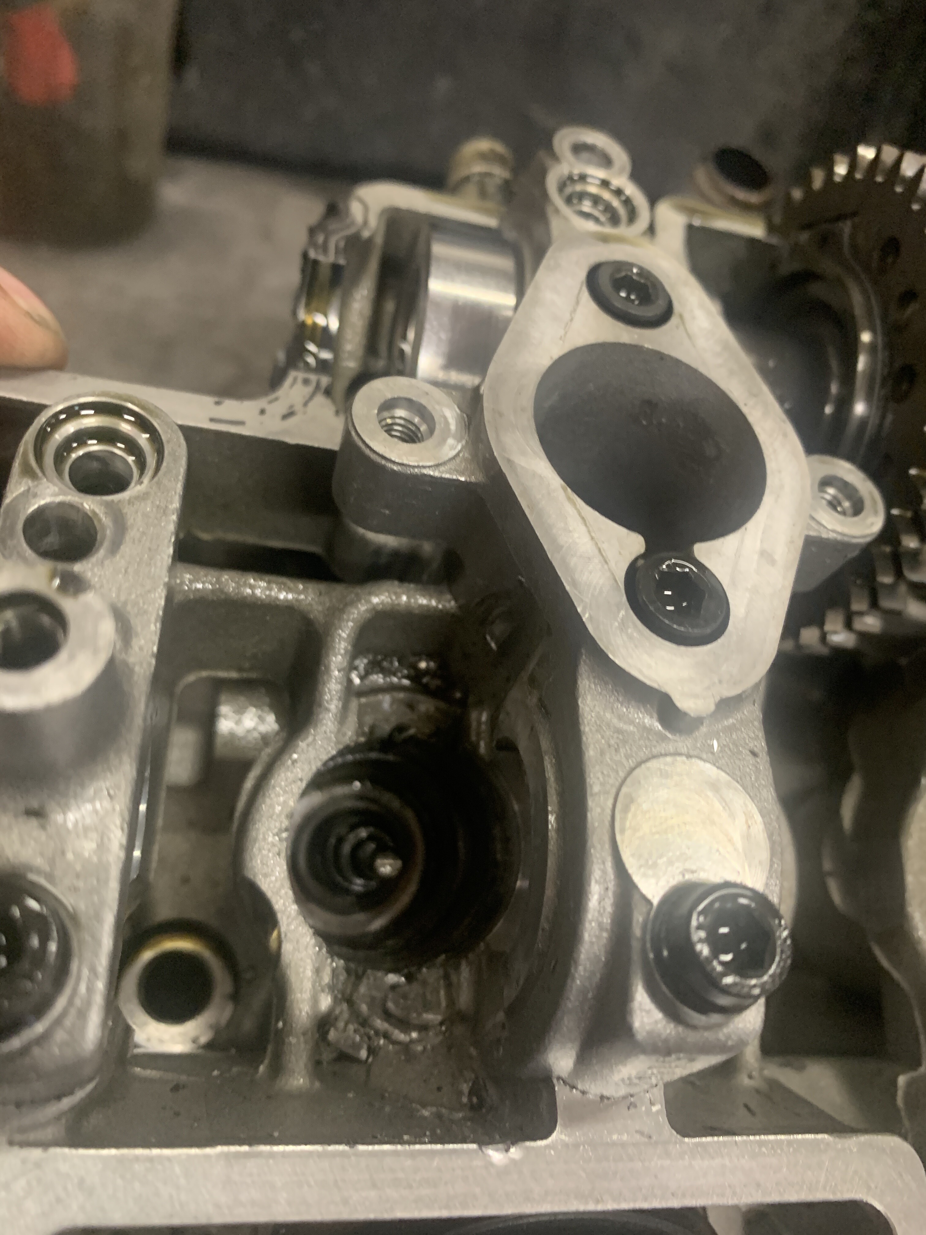

Update Assen:
Es war wettertechnisch ein auf und ab.
Hatte mir ein altes Regenbike mitgenommen, was aber auch nicht so richtig Spaß machte wegen dem zu großen Unterschied zur RSV4 und es hat halt normales Schaltschema.
Am letzten Veranstaltungstag passiere es dann…
  1. Turn, (in Assen sehr spät, wegen Sonntag und Kirche im Ort) lockeres Einrollen, aber irgendwie ein komisches Gefühl. :thinking:
  2. Turn, was ist mit dir los? Du kommst nicht auf gute Zeiten. :face_with_raised_eyebrow: zum Ende des Turns, warum beschleunigt dich eine 600er auf der Gegengeraden nach Strubben aus :flushed_face::face_with_symbols_on_mouth:

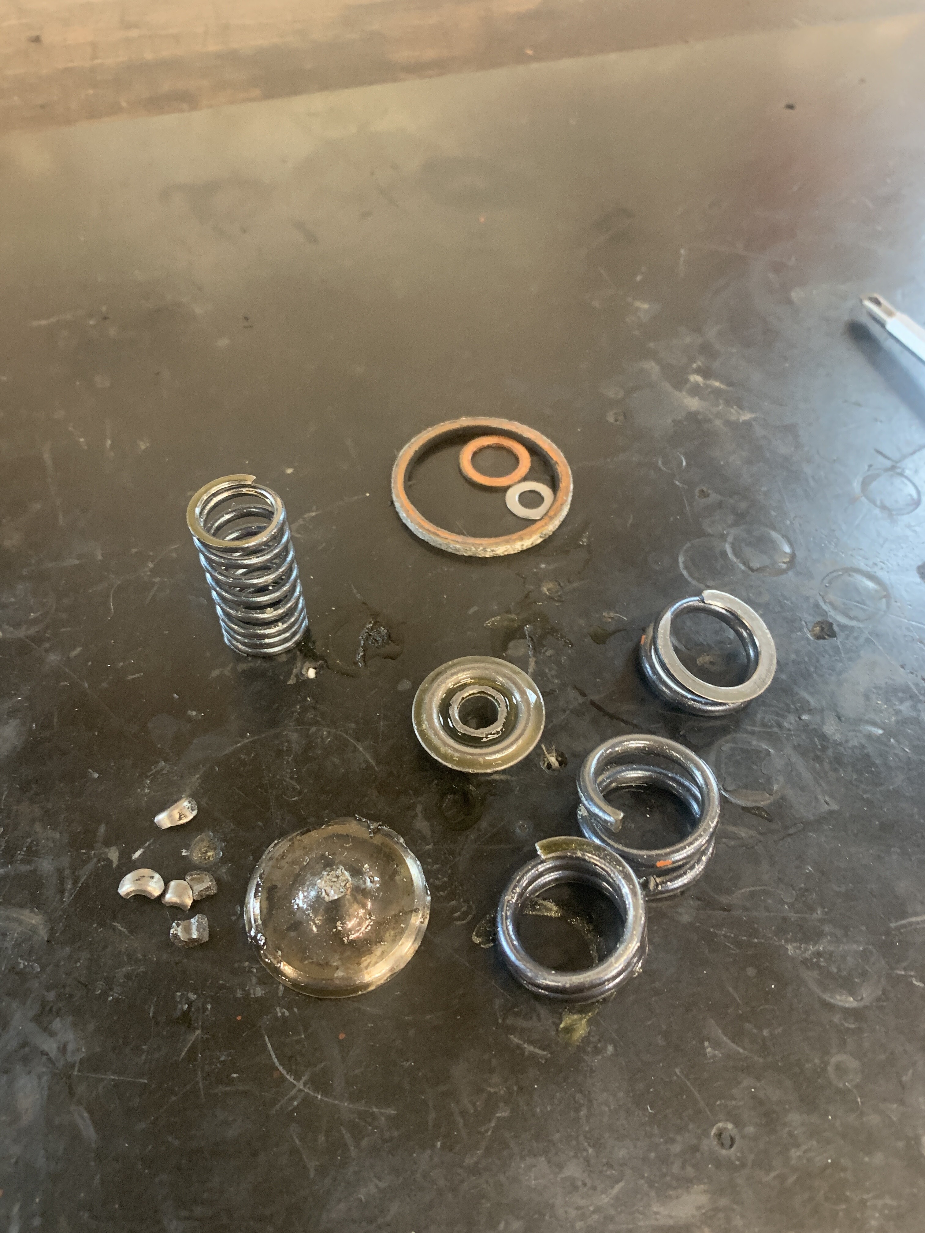

Zurück in der Box alles gecheckt, keine Fehler im Speicher, Batterie voll, Tank voll genug für 1 Turn. Ratlosigkeit kam auf.
  1. Turn, angezogen angemacht zum Vorstart.
    Es ging raus auf die Piste, was ist hier los?? Gefühlte 34 PS unter dem Hintern. Beim leichten Rechtsknick vor der schnellen Links vor der Streckenausfahrt… ein sehr hässliches Geräusch, Motor sofort aus, Display kurz dunkel. Habe sofort die Kupplung gezogen und den N gesucht. Konnte noch bis zu dem Steward in der Boxengasse ausrollen. Das war alles direkt in der Einrollrunde.
Habe dann meine 7 Sachen eingepackt, mich von den Kumpels verabschiedet und bin heimgefahren.
Montag ausgeladen und Dienstag angefangen mit dem Auseinanderbauen.

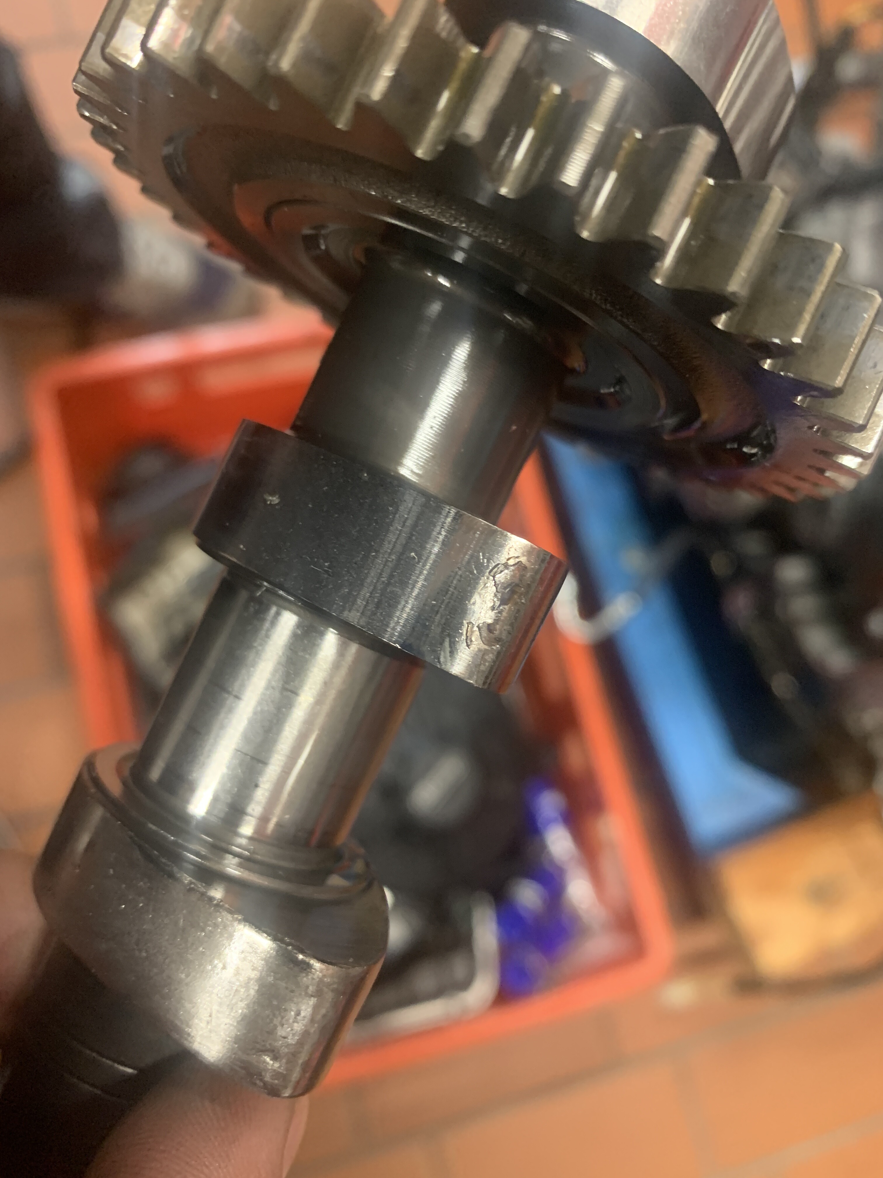

Motor sitzt fest, Getriebe lässt sich ohne Motor noch schalten. Ab heute wird so langsam der Motor aufgemacht. Bin gespannt, was alles kaputt ist.

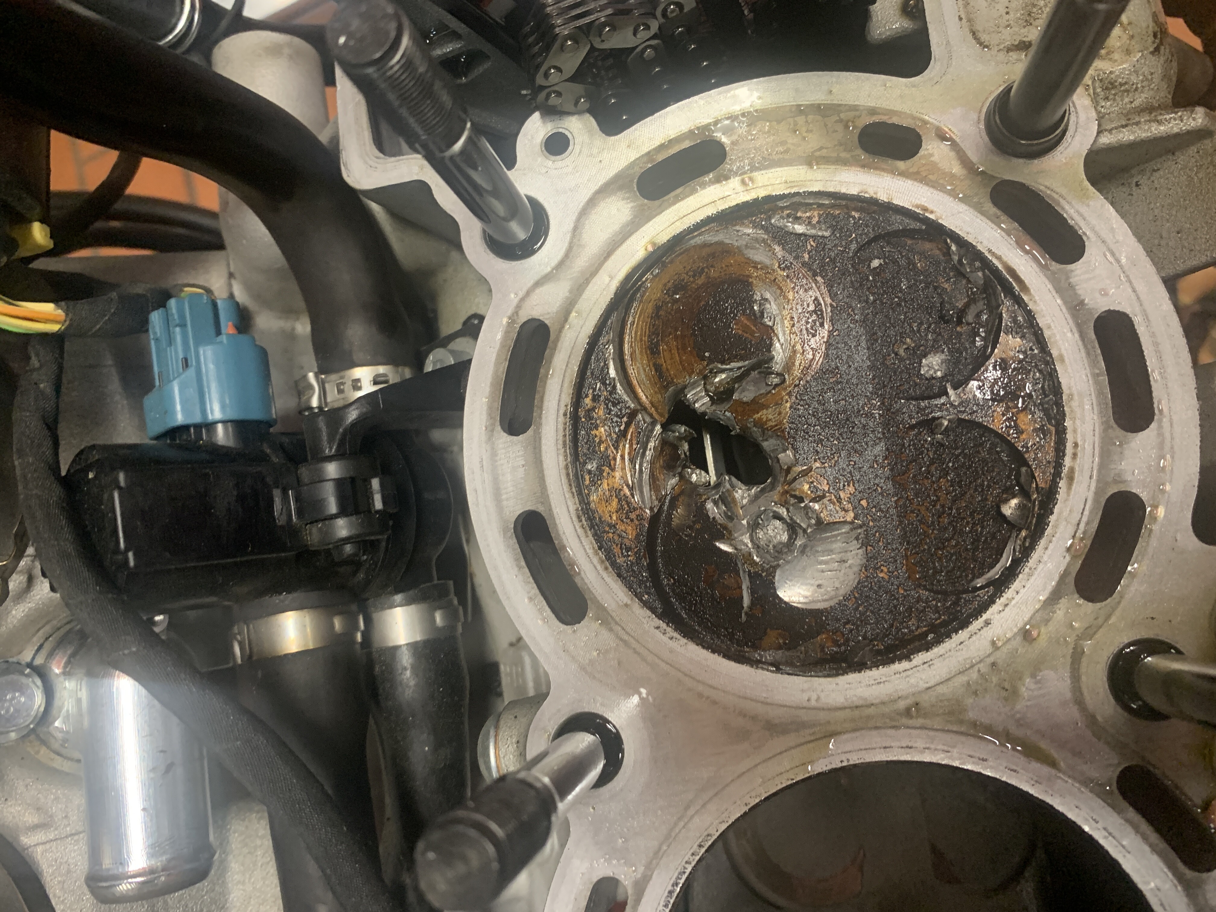

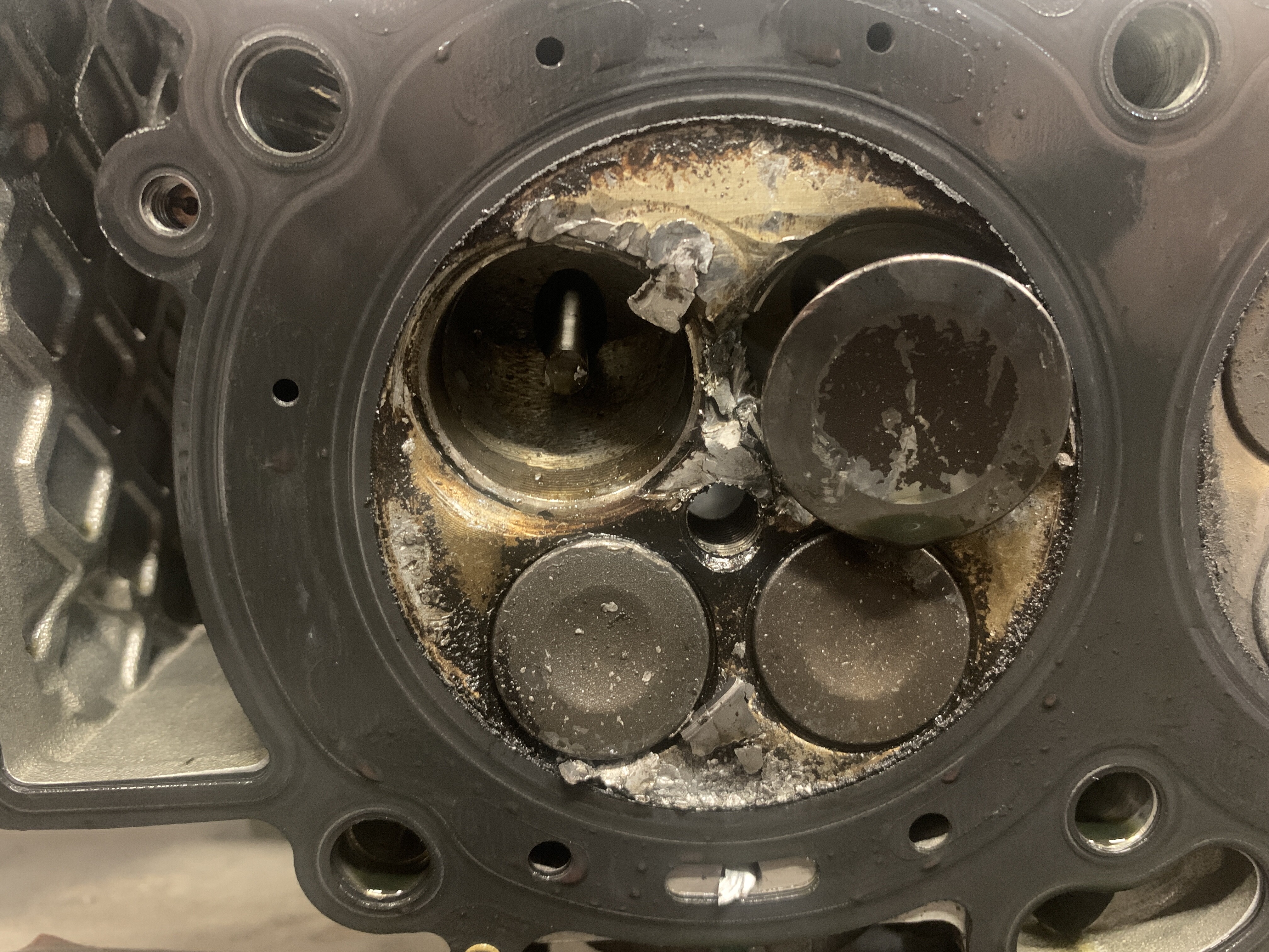

Keine guten Nachrichten, das Herz ist erst mal tot.
Ich habe schon von einem Forums-Kollegen ein Angebot, für ein Austausch-Motor.
Bin jetzt am überlegen, ob ich es mache oder ob ich mich geschlagen gebe und das Projekt RSV4 beende.

Puh, ich müsste über so ne Entscheidung erstmal ein paar Tage schlafen. Erstimpuls wäre bei mir Schrottpresse und neues Hobby gewesen. Ich habe aber auch eine entsprechende Vorgeschichte was Schäden an Rennstreckenmopeds angeht (nicht nur mit Aprilia) und die Investitionen die damit verbunden sind, gerade beim Motor.
