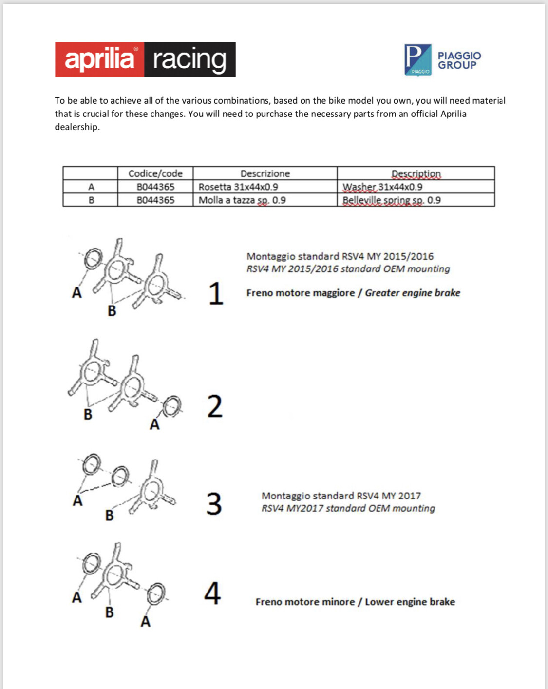

Schaue mal hier wegen deiner Motorbremse!
dann müsste ein Eingriff in den Motor erfolgen, um eine schwächere Motorbremse zu bekommen.
Hat das schon mal einer machen lassen ???
Kupplung raus, andere Konfiguration rein und fertig?! Kein Hexenwerk :wink:
Das sagst du so einfach, ich bin keine Werkstatt.
Damit kenne ich mich nicht aus, werde aus der Teileliste nicht so richtig schlau, brauche ich jetzt nur eine Unterlegscheibe?
Und warum sind da immer mehrere Tellerfedern aufgezeichnet?
Ich brauche doch nur eine oder?
Auf einer Ersatzteilseite, da sind drei Tellerfedern aufgezeichnet,aber in verschiedenen Positionen ???
Ganz ehrlich: lass es! Hier sind Leute, die vieles selbst machen können und viel Erfahrung haben. Und wenn du nicht so versiert bist, lass dir von jemandem helfen aber alleine würde ich die Finger davon lassen.
