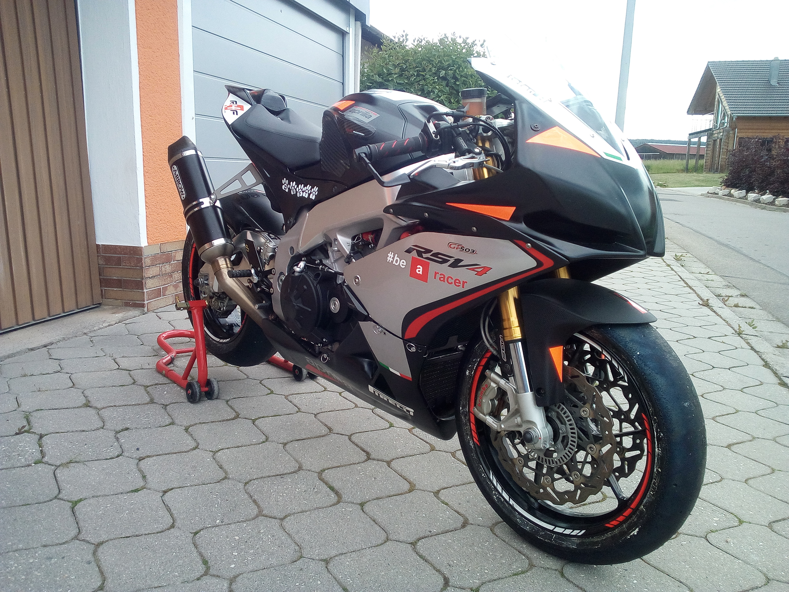

Dann möchte ich auch mal kurz meine Neue zeigen:
Nachdem ich sie abgeholt hatte, war ich so neugierig auf die Technik unter der Verkleidung, dass ich nur schnell einen Schnappschuss beim Einzug gemacht habe :wink:
Es ist eine 2014-er R, umgebaut für Rennstrecke u.a.:

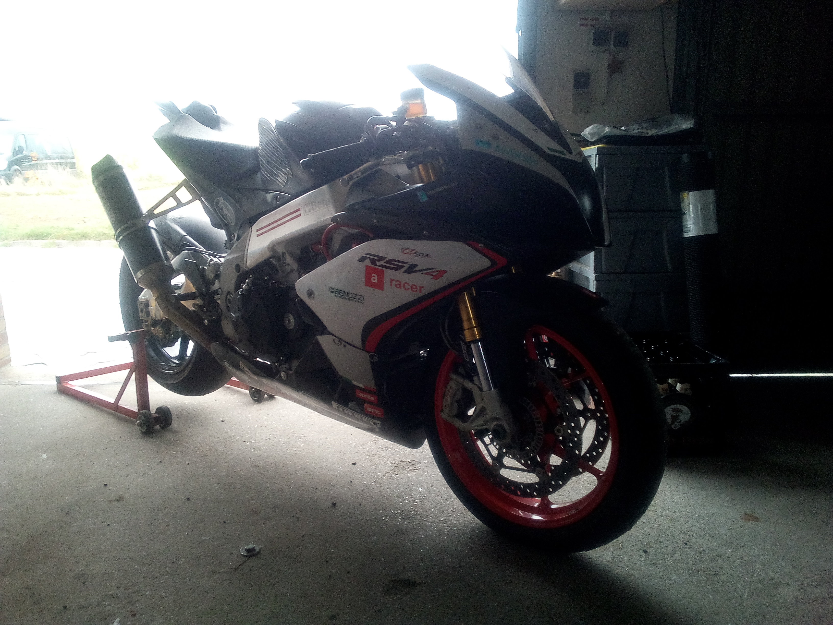

So, jetzt ist sie startklar für nächste Woche in OSL - endlich der erste Termin 2020 :wink:
