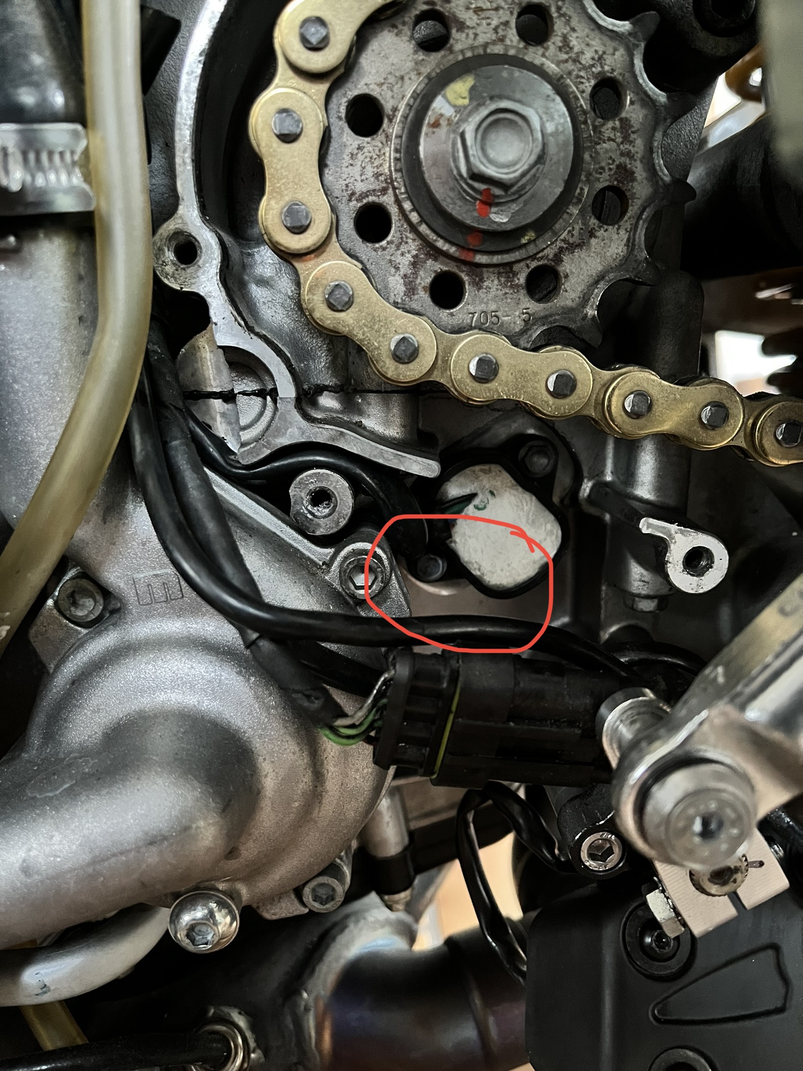

Hi zusammen, hab an meiner 17er RSV4 ein wenig Ölverlust unterhalb vom Ritzel festgestellt. Hab mal ein Foto angehängt. Kann mir jemand sagen was das für ein Sensor an der Stelle ist? Laut Explosionszeichnung konnte ich dazu nichts finden. Das Öl tritt an der Unterseite aus. Es ist nur minimal trotzdem würde ich das gerne beheben. Danke schonmal im voraus

Schaut doch mal ob es nicht doch eher vom Getriebe kommt. Ich hatte das bei meiner Gixxer damals.
Ritzel runter und am Getriebeausgangslager sitzt ein Simmerring. Wenn der nimmer frisch ist, kann das Öl auch von dort kommen.
Das ist der Gangsensensor, der hat einen O-ring.
Einfach Öl ablassen Gangsensor entfernen, neuen Dichtring rein und wieder einbauen.
Öl wieder einfüllen nicht vergessen;-)
Gruß ej#25

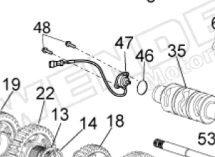

Thanks, müsste dann der sein, Nr. 46: https://wendelmotorraeder.de/ring_857494-p-6114812.html?ref=expl
Edit 31.10.2022:
Motorrad leicht zur rechten Seite neigen und der Dichtring lässt sich problemlos wechseln ohne das Öl abzulassen.
