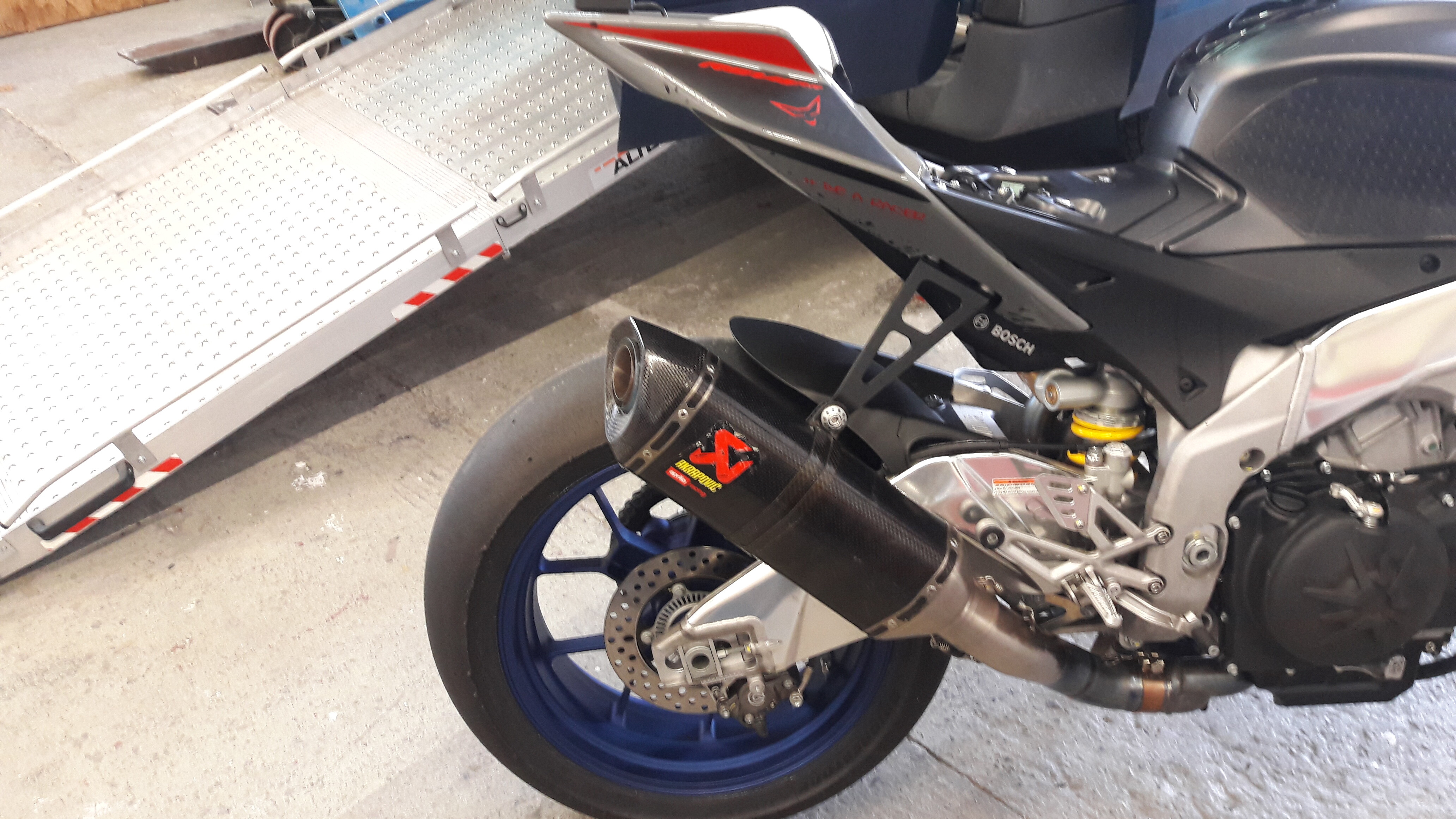

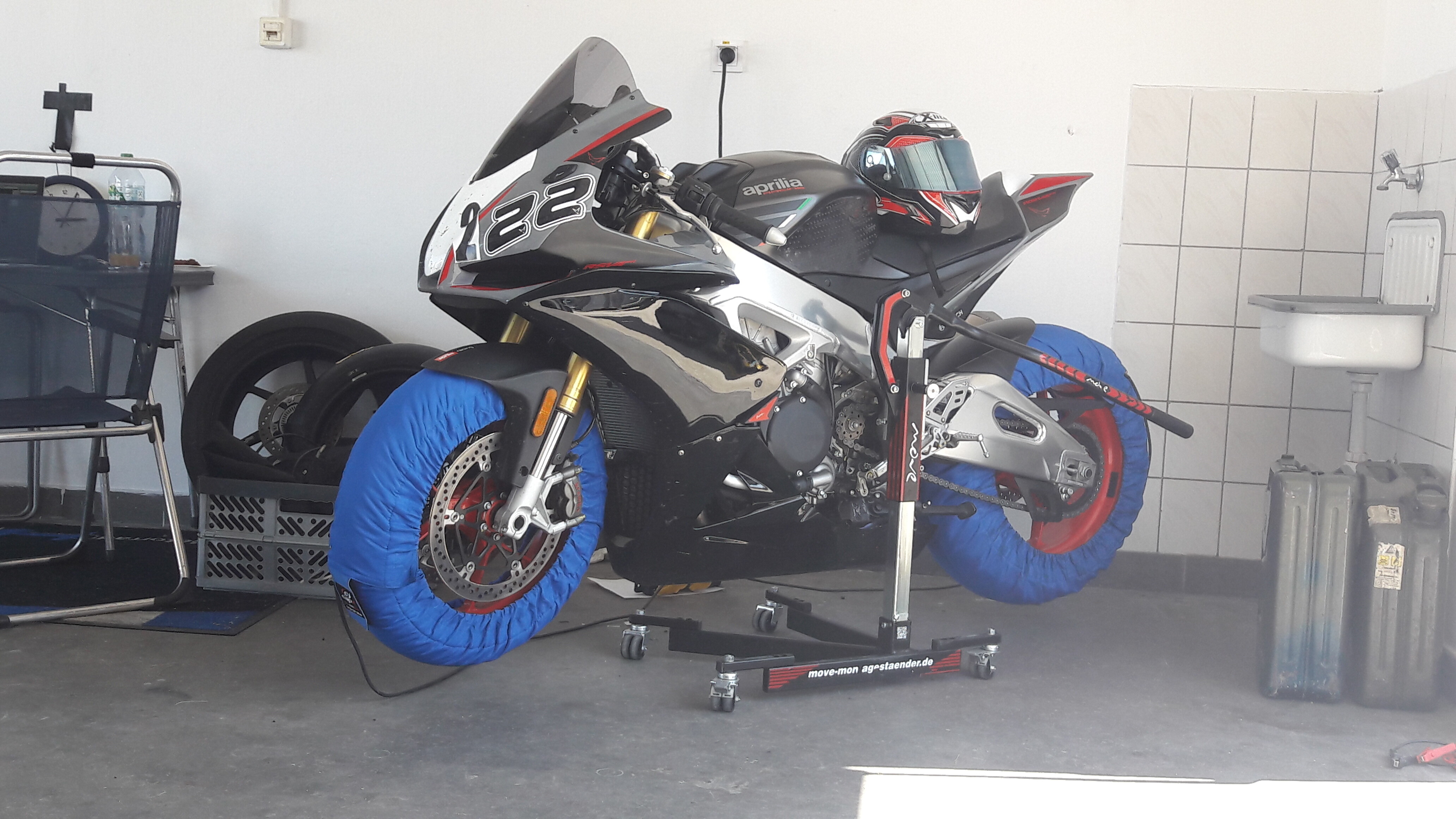

Nachdem ich meine BMW verkauft hatte, hab ich mir im April 2019 eine 2018er RSV4 zugelegt.
Rennpappe drangebastelt und mal gefahren.
Fazit…klappte ganz gut von Anfang an.
Da ja im Moment Umbauzeit ist hab ich auch mal einiges dazugetan.
AKRA plus Race-Map
dann kam das Angebot für die Schmiedefelgen ( Danke Georgslicht)wo ich nicht "NEIN"sagen könnte.
Am Wochenende kommt das Bike zu Peter,
er wird ein Öhlins-Federbein und die 17er Umlenkung verbauen,Fahrwerk einstellen und eine kleine Wartung durchführen.
Mas sehen was mir noch einfällt bis zum nächsten Rollout an Ostern 2020 :mrgreen:

  1. Schaltwellenverstärker: von Peter schon verbaut
  2. Abdeckplatten Sekundärluftsystem: wird von Peter noch verbaut
  3. Halterung für Laderegler RSV4: schon verbaut
  4. Umkehrschalthebel: für Serienfussrastenanlage: schon verbaut
  5. Teflonscheiben Umlenkung: schon verbaut
  6. Umlenkplatten 2017/2018 mit Teflonscheiben : wird von Peter noch verbaut
also das Forum wird auf alle Fälle unterstützt :mrgreen:
