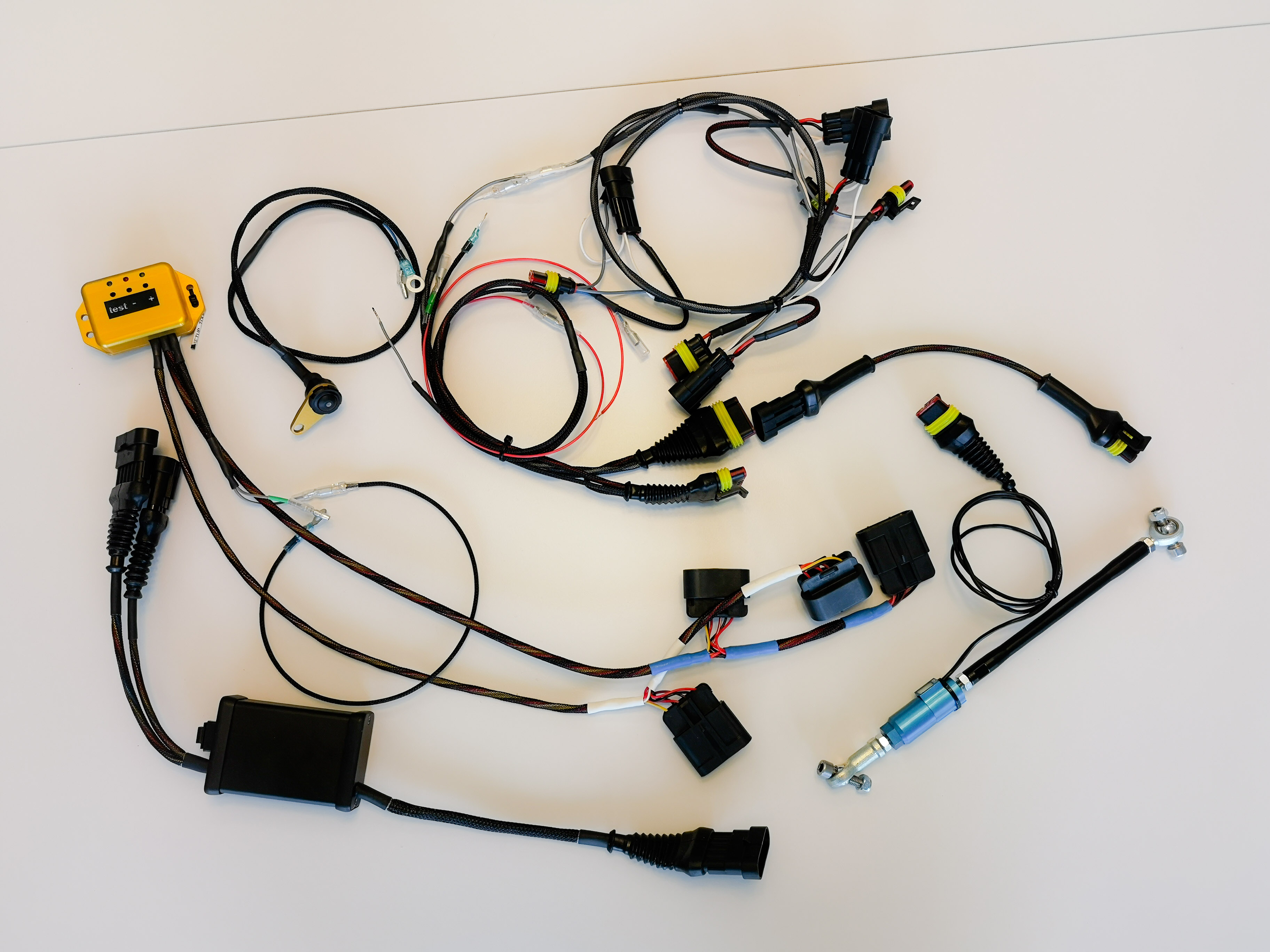

Mittlerweile kam ein schönes Päckchen für mich aus England an … das ich natürlich sofort unter die Lupe nehmen musste …
Alle Bestandteile fein säuberlich ausgelegt und ziemlich intuitiv ist zu sehen, wohin die einzelnen Elemente hingehen. Freue mich, das System in Misano zu testen. Besonders gefällt mir auch die Tatsache, dass der Schaltsensor einzeln getauscht und somit schnell ersetzt werden kann, falls ich wieder auf die Idee kommen sollte, €-Vernichtung zu betreiben … :angel: :crazy:
Als letztes noch die Einstelleinheit, falls die Werte für den Blipper noch leicht angepasst werden müssen. Von anderen Benutzern dieses System habe ich bisher die Rückmeldung erhalten, dass dieses plug&play ohne Anpassungen zu verwenden ist. Da bin ich auch sehr gespannt.

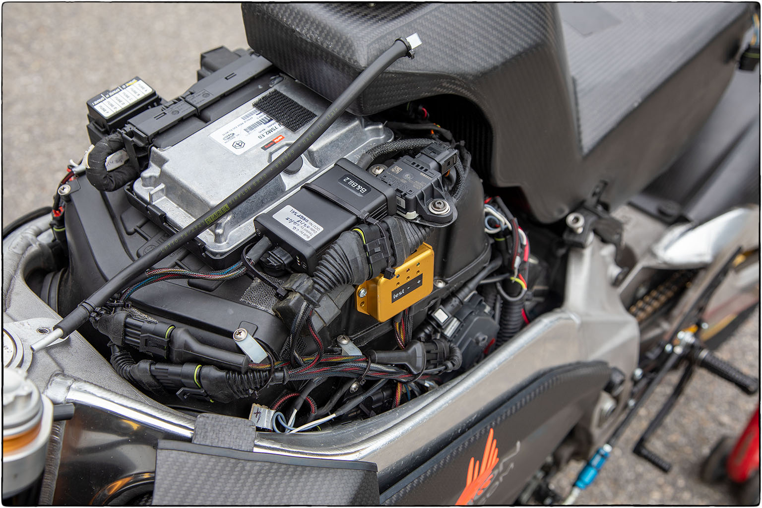

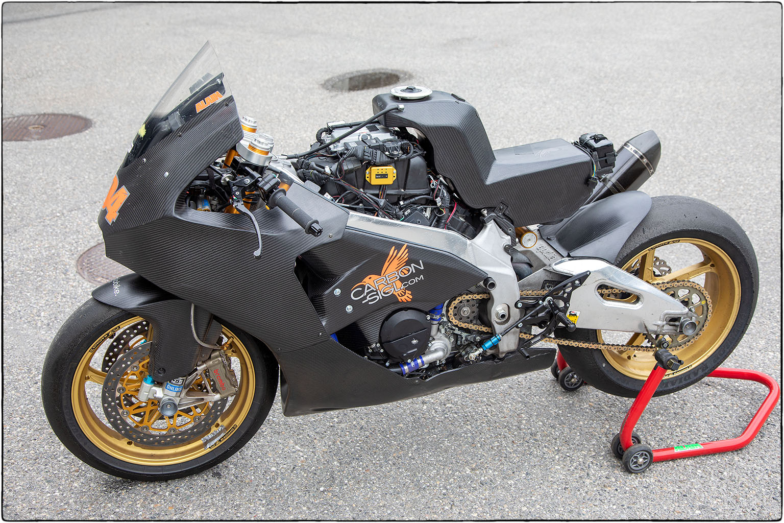

So, es ist an der Zeit, euch ein wenig über den Einbau des B&B II Blippers zu berichten. Der Einbau verlief problemlos und die angegebenen Werte für die Kabellängen haben perfekt gepasst, so dass der Einbau wirklich ohne Überraschungen verlaufen ist ……

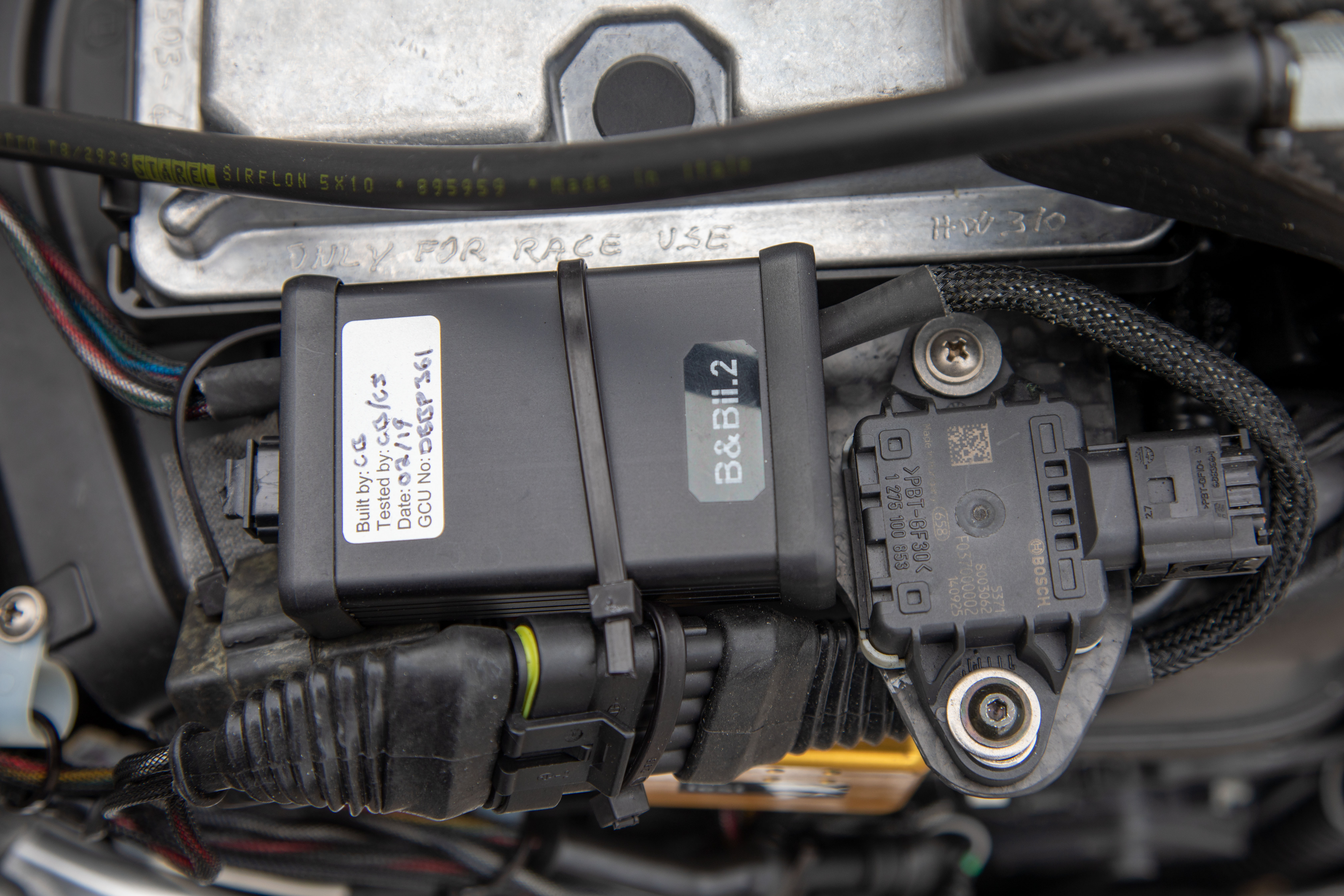

Durch das Monocoque habe ich massig Platz beim Luftfilterkasten, um sämtliche Steuereinheiten unterzubringen. So sieht der Schaltsensor bzw. die Schaltschiebelehre von Pro-Shift aus:

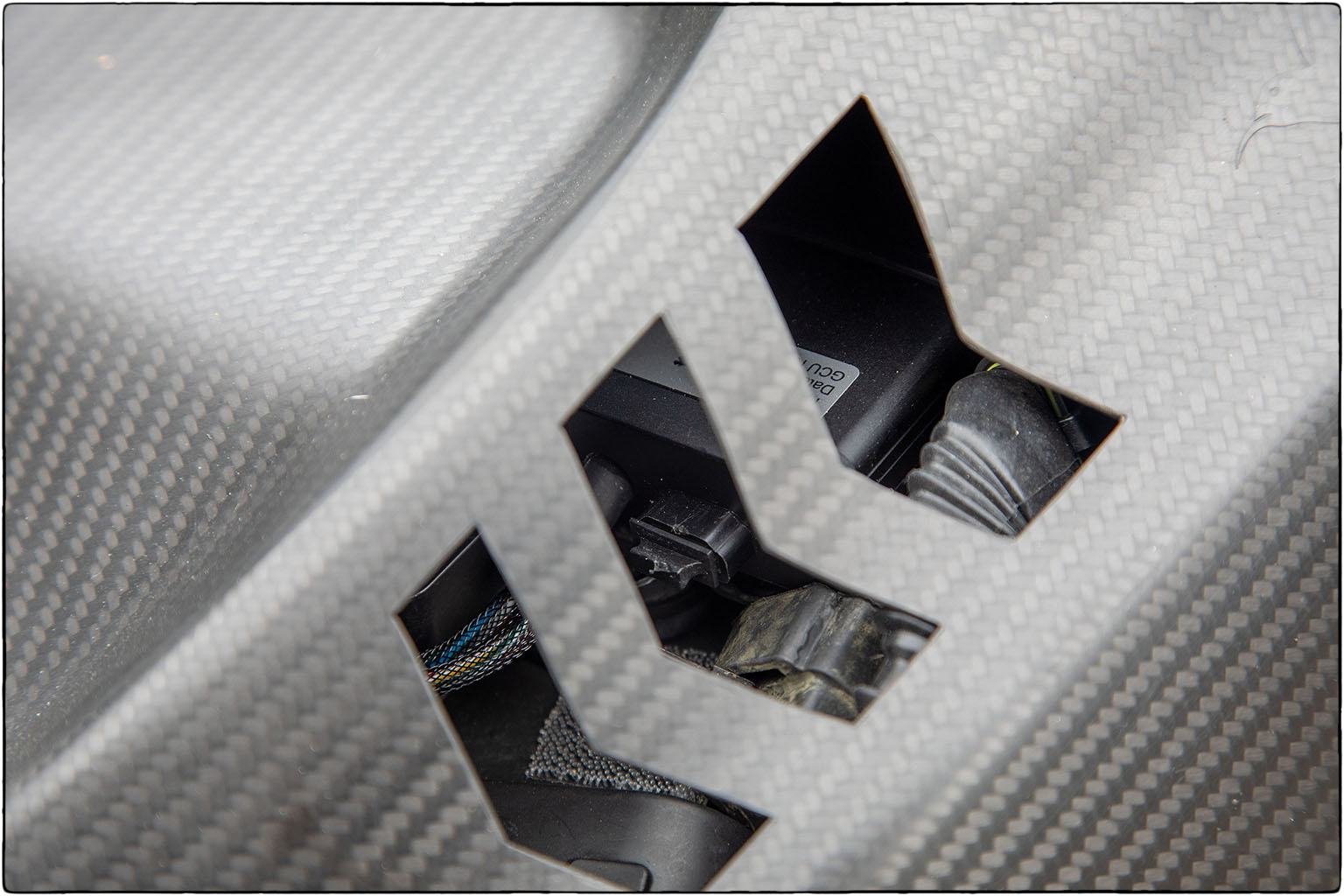

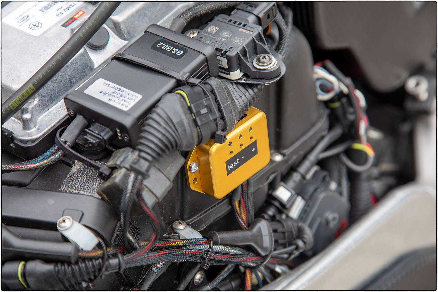

Mit aufgebautem Monocoque ist das Steuergerät durch die Lüftungsschlitze zu erreichen. So kann auch in verbautem Zustand das Bedienelement angeschlossen werden. Werd dann für den Deckel eine kleine Sicherungsschnur machen, dass der Deckel nicht irgendwann verloren geht …
Durch die massgeschneiderte Lösung hält sich auch der Kabelsalat in engen Grenzen. Mit Monocoque ist von aussen nicht wirklich viel zu sehen. Der Schaltsensor ist per Steckverbindung avgeschlossen. Im Sturzfall kann also der Sensor sehr schnell getauscht werden. So sieht das ganze dann aus:
Der erste Testlauf war in Misano an unserem Forumshändler Rennstrecken- Event:
http://zweirad-knoderer.de/misano-2019/
Gehofft hatte ich auf ein Gerät, dass Plug & Play funktioniert. Dem war leider nicht wirklich so. Die Out-Lap war auch gleich wieder die In-Lap. Im Gegensatz zum IRC-Blipper war das Herunterschalten von Anfang an perfekt, aber das Hochschalten war sehr ruppig und brachte Unruhe ins Fahrwerk. Bei IRC genau spiegelverkehrt. Hochschalten „out of the box“ perfekt, runterschalten nicht wirklich …….
Also ran mit der Einstellgerät und rein ins Menu. Chris von Pro-Shift war sofort telefonisch zur Stelle und hat mich Schritt-für-Schritt durch die verschiedenen Menüs geführt. Da der Sensor wie eine Schieblehre arbeitet, kann der Punkt, wo die Schaltklauen an der Schaltrolle anstehen, sehr präzise eingestellt werden. Man arbeitet also nicht mit Gewicht, sondern mit Weg. Nach zwei Durchgängen waren die Einstellungen gefunden und der Spaß konnte beginnen!
Der Vorteil für etwaige Interessenten: Es kann auf meine Werte zurückgegriffen werden, wenn ich mal die ganz letzten Einstellungen vorgenommen habe (gangselektive Schaltzeiten).
