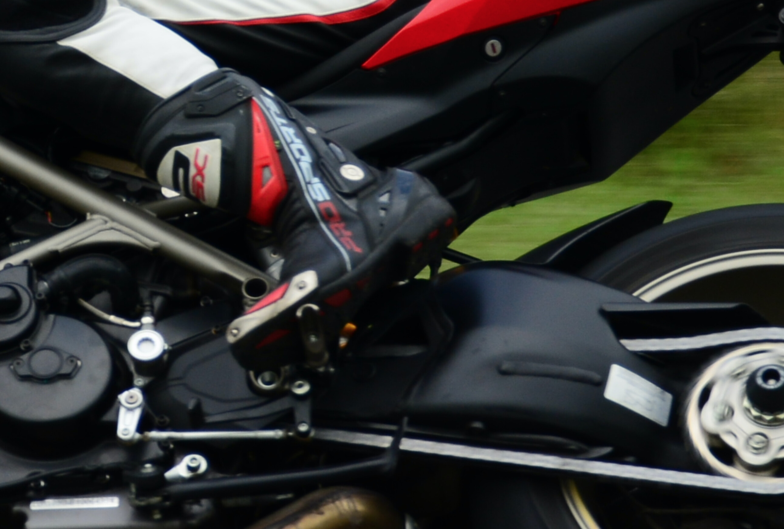

Also ich komme beim fahren nicht gegen den Shifter. Was machst du da?
Ist jetzt halt die Frage, wieviel Druck du mit der Fußspitze draufbringst.
Und ja, wenn du Druck gibst kommt die Unterbrechung. Das sollte ja passieren, bevor du den Gang einlegst.
Was passiert wenn du ganz normal bzw. bewusst schaltest? Passt dann alles?
Das ist auch völlig normal. Die Zündung muss ja bereits unterbrochen sein in dem Moment, wo du schaltest.
Vielleicht solltest du beim Fahren mal deine Fußstellung überdenken.
So sieht das normalerweise aus, da kann man beim Fahren den Schalthebel überhaupt nicht berühren…
