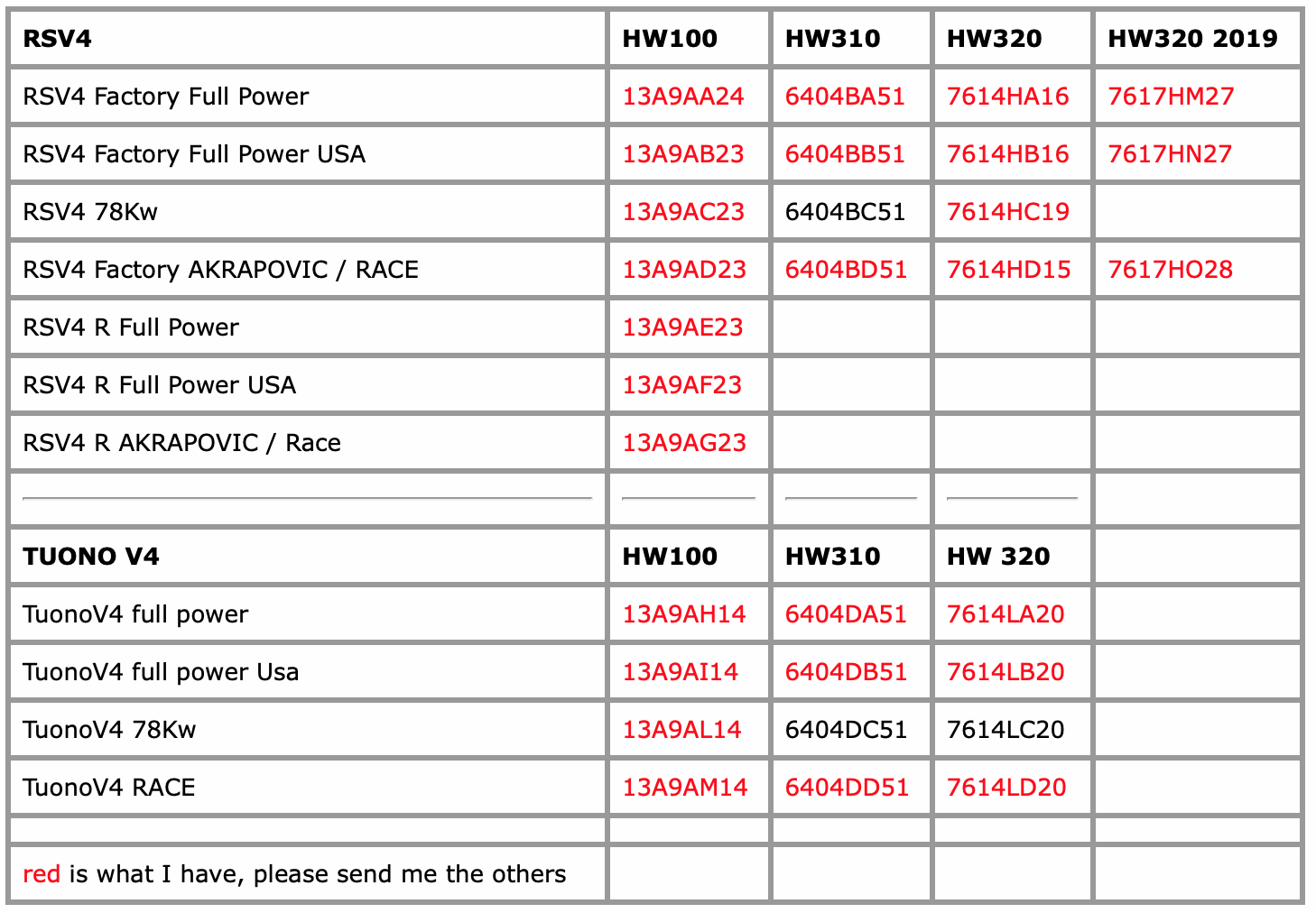

ich such mir gerade infos zu den erhältlichen original mappings zusammen.
hier mal so weit was ich gefunden habe , bitte korrigieren wenn was falsch ist, bzw info ergänzen
6404BA51 serien esd
6404BD51 akra optimiert ansonsten wie serie
SST mappings = RR1503-xx : RR1503-42 alter oder RR1503-158 neuer (auf COE15059 )
änderungen hier nachzulesen: https://www.af1racing.com/store/ProdImages/st3/racemanual-16rsv4.pdf
BG1901-06 ( auf CM264504 ) soll auch „race“ sein , einstellungen unbekannt
