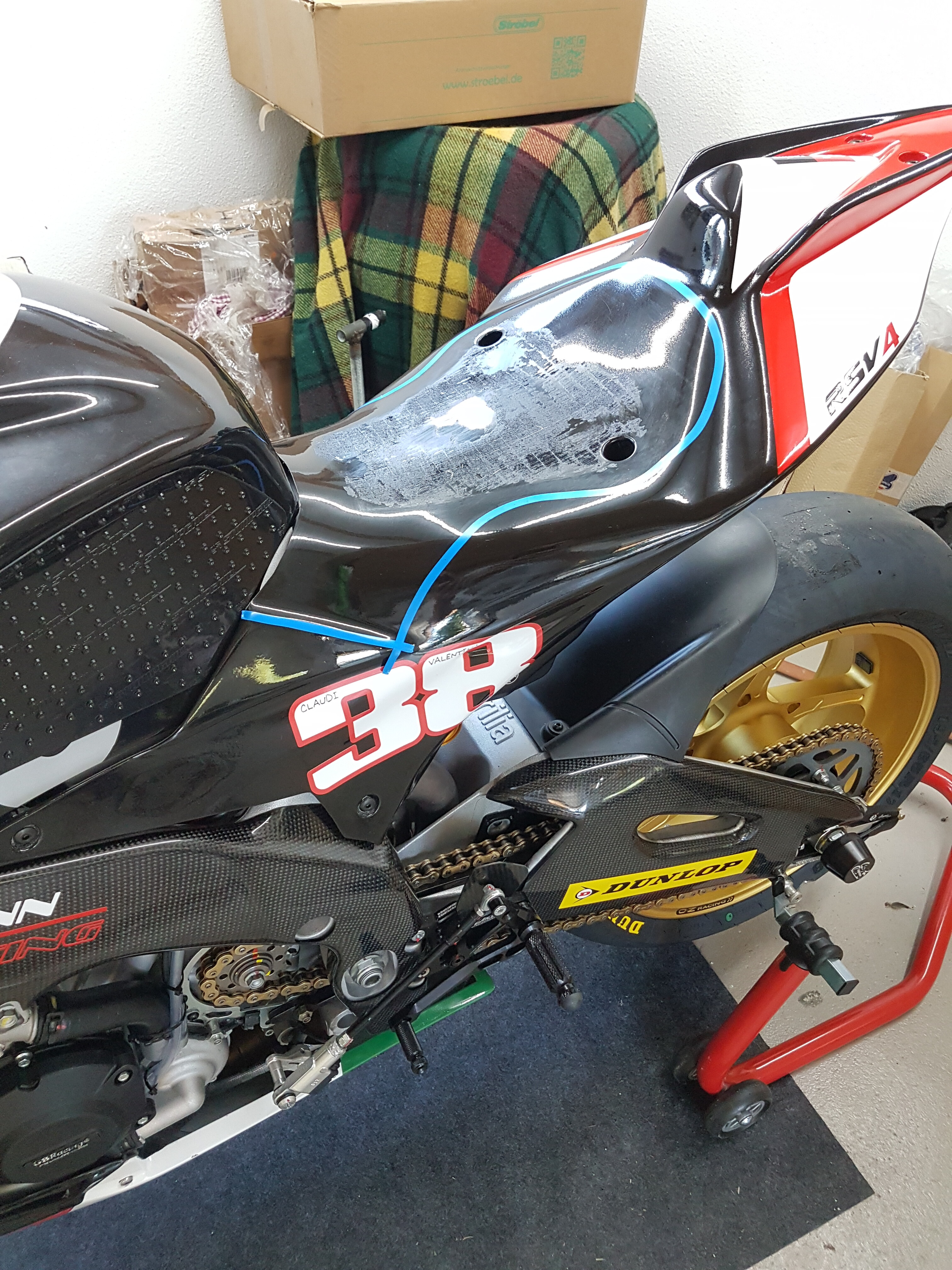

Nachdem ja sehr viele mit sehr hässlichen Sitzkissen rumfahren, dachte ich mir, ich zeig euch mal wie ich meines gemacht hab. Geschmäcker sind ja bekanntlich verschieden, aber vielleicht gefällt es einem ja…

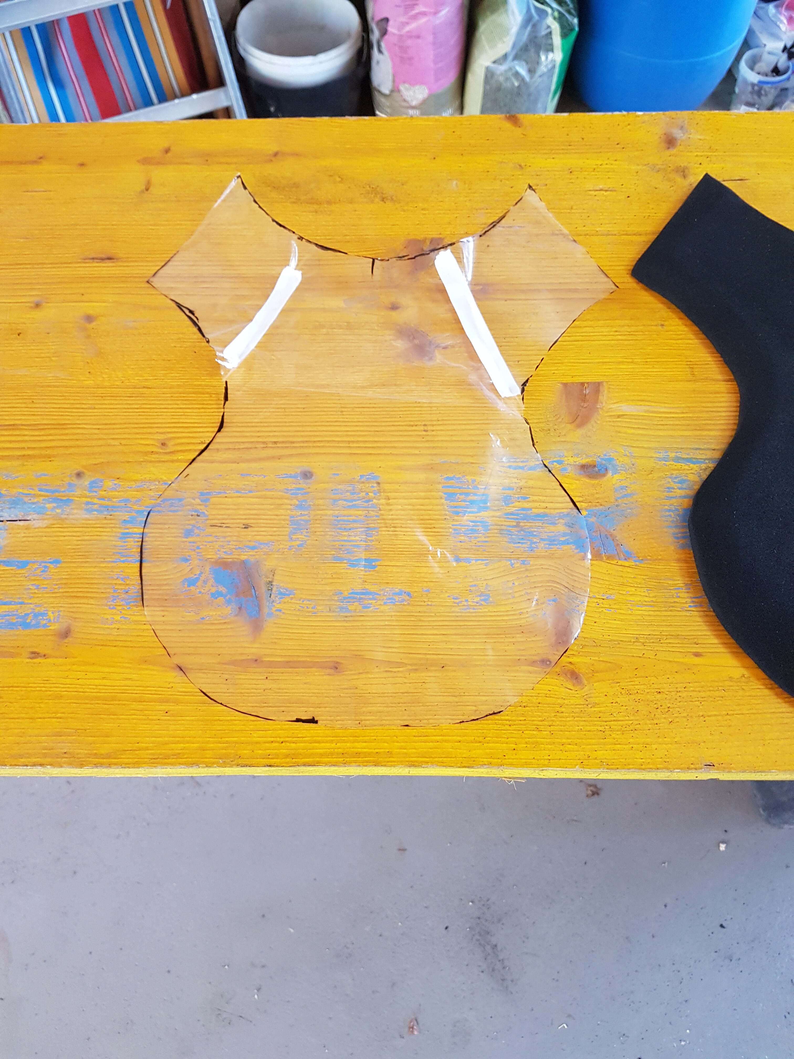

Zuerst eine Schablone mit Backpapier oder einer Kunststofffolie machen.
Es bietet sich an die Schablone in der Hälfte zu knicken und die linke Seite z.B. auf die rechte Seite zu spiegeln. Die Schablone schaut dann so aus.

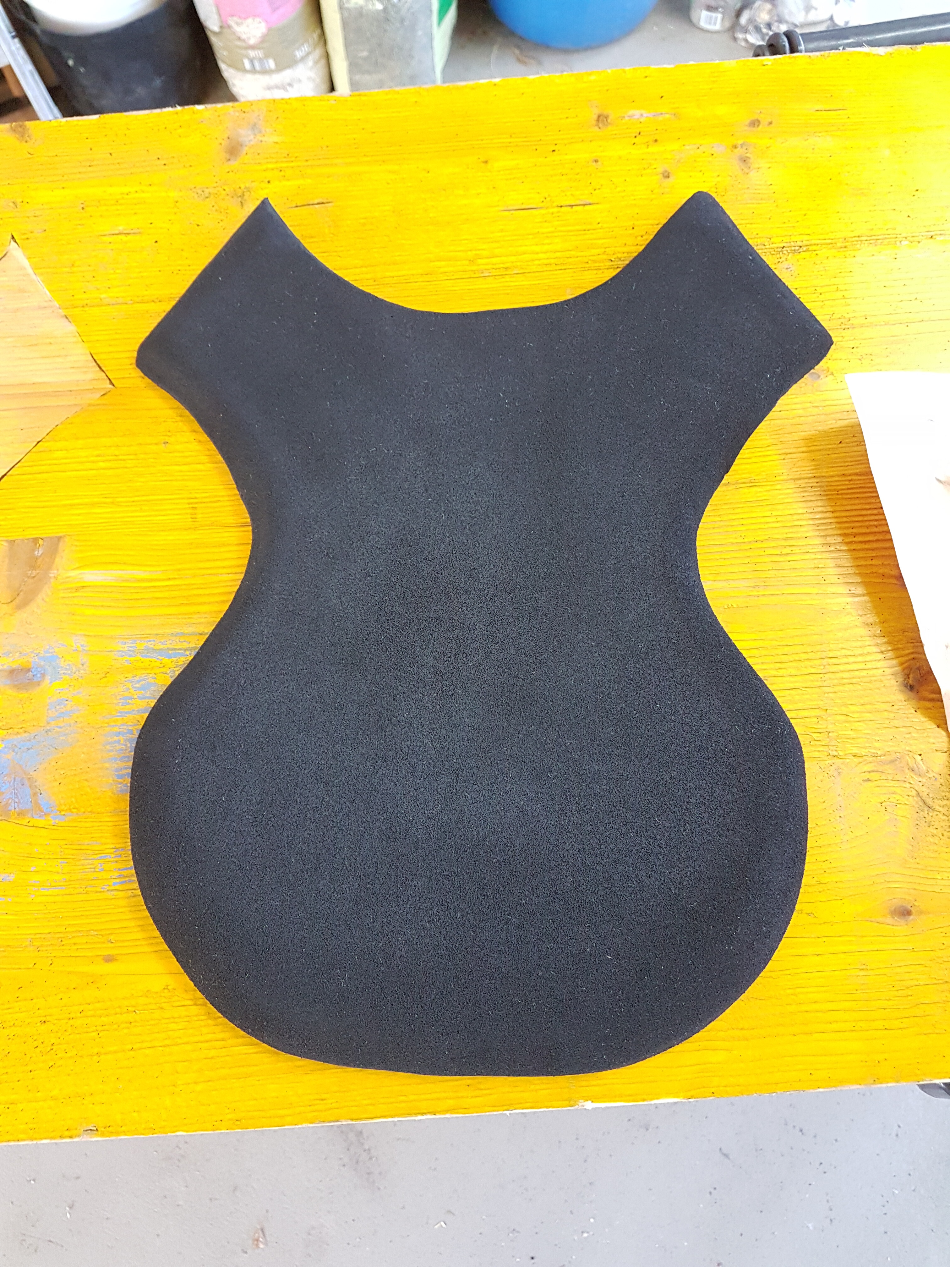

Danach auf eine Moosgummiplatte übertragen. In meinem Fall in der Stärke 15mm. Beim Moosgummi darauf achten, dass dieser auch hart und nicht selbstklebend ist. Die Dinger sind zu weich und schlecht zu bearbeiten. Kaufen kann man solche Platten z.B. bei Sebimoto.
Nach dem Übertragen auf der Bandsäge ausschneiden und danach auf einem Schleifbock die Kanten grob bearbeiten. Schleifkanten, Radien und Oberfläche mit einem 100er Korn verschleifen.
Dann sollte es inetwa so aussehen:

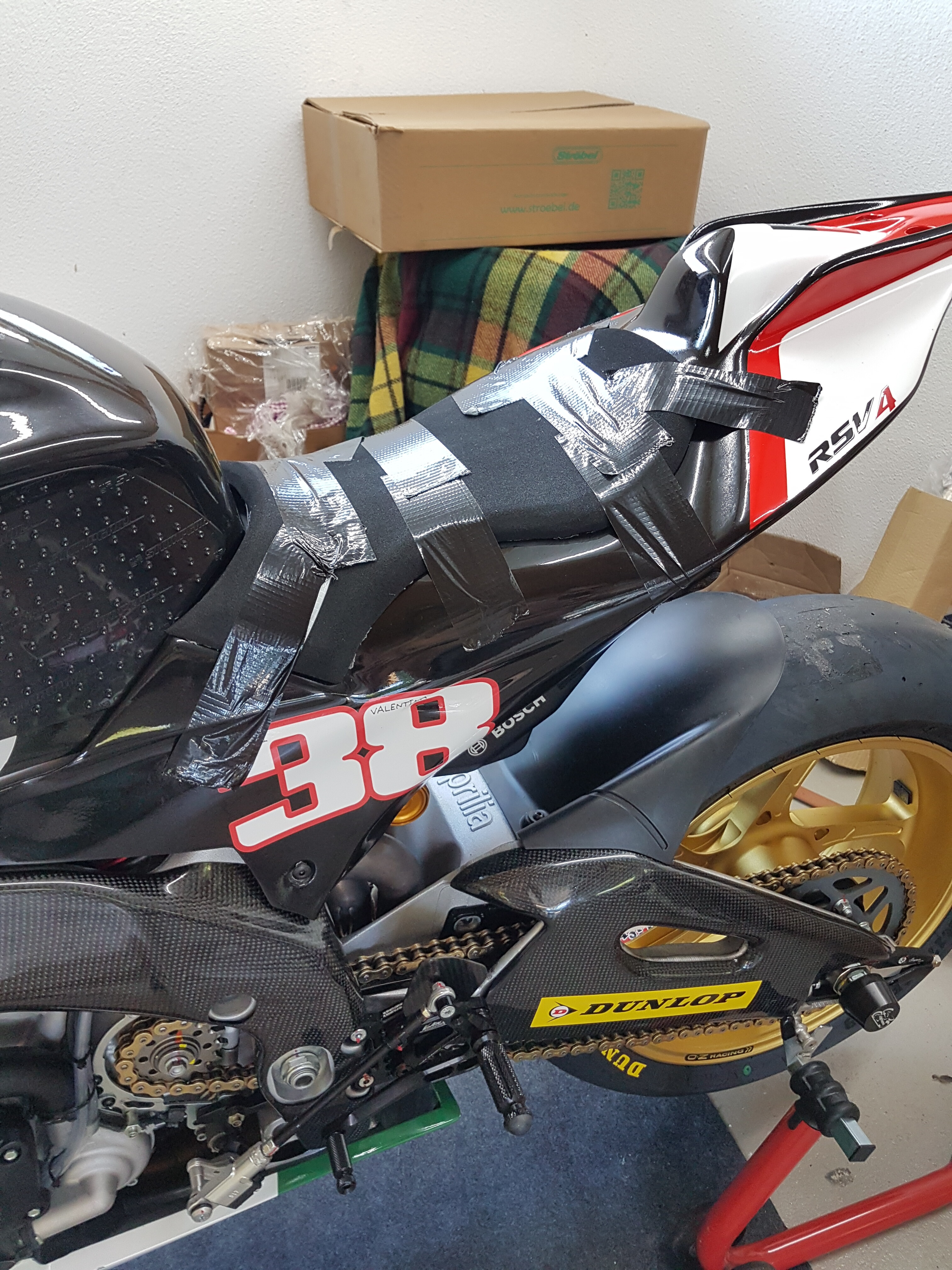

Jetzt noch mit Racetape fixieren und trocknen lassen.
Sollte nach dem Trocknen noch Randbereiche nicht ordentlich kleben, einfach mit Superkleber verkleben. Fertig.

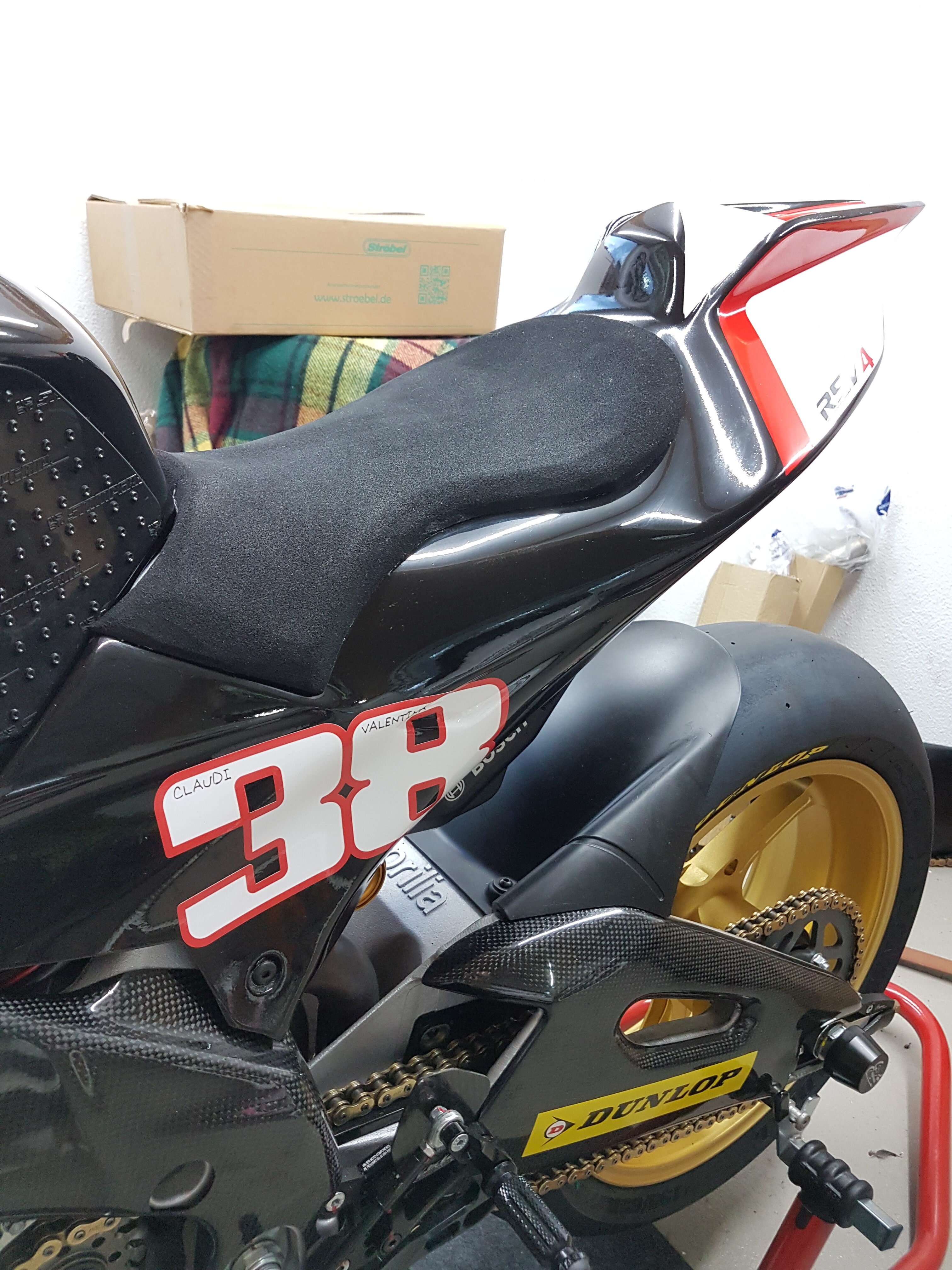

So könnte es dann aussehen:
