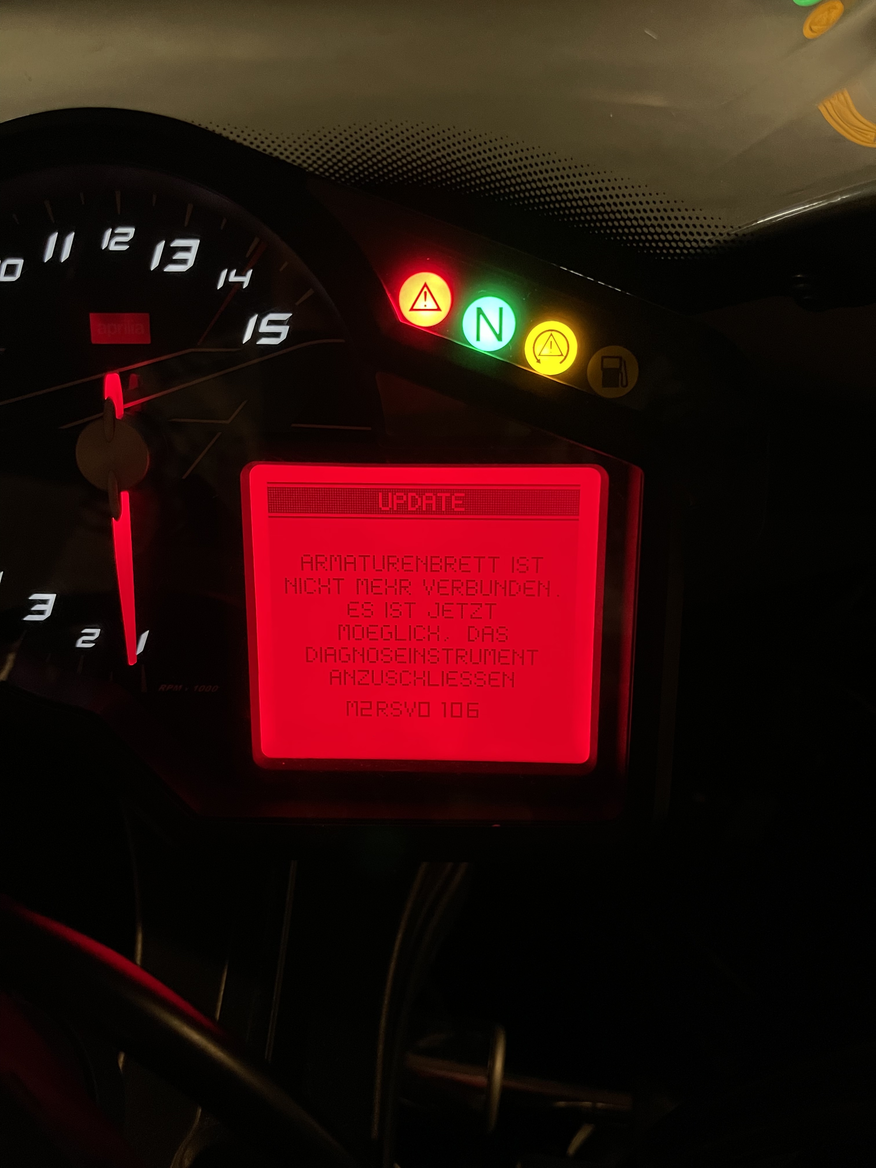

Guten Tag zusammen bin neu hier und habe eine frage die Wahrscheinlich schon 1-2 mal gestellt wurde. Ich habe den Servicecode eingeben 12412 und bin aus versehen auf den Menüpunkt „Update“ gekommen. „
Dann kam Armaturenbrett ist nicht mehr verbunden es ist jetzt möglich Das Diagnoseinstrument anzuschließen“
M2RSV0 106

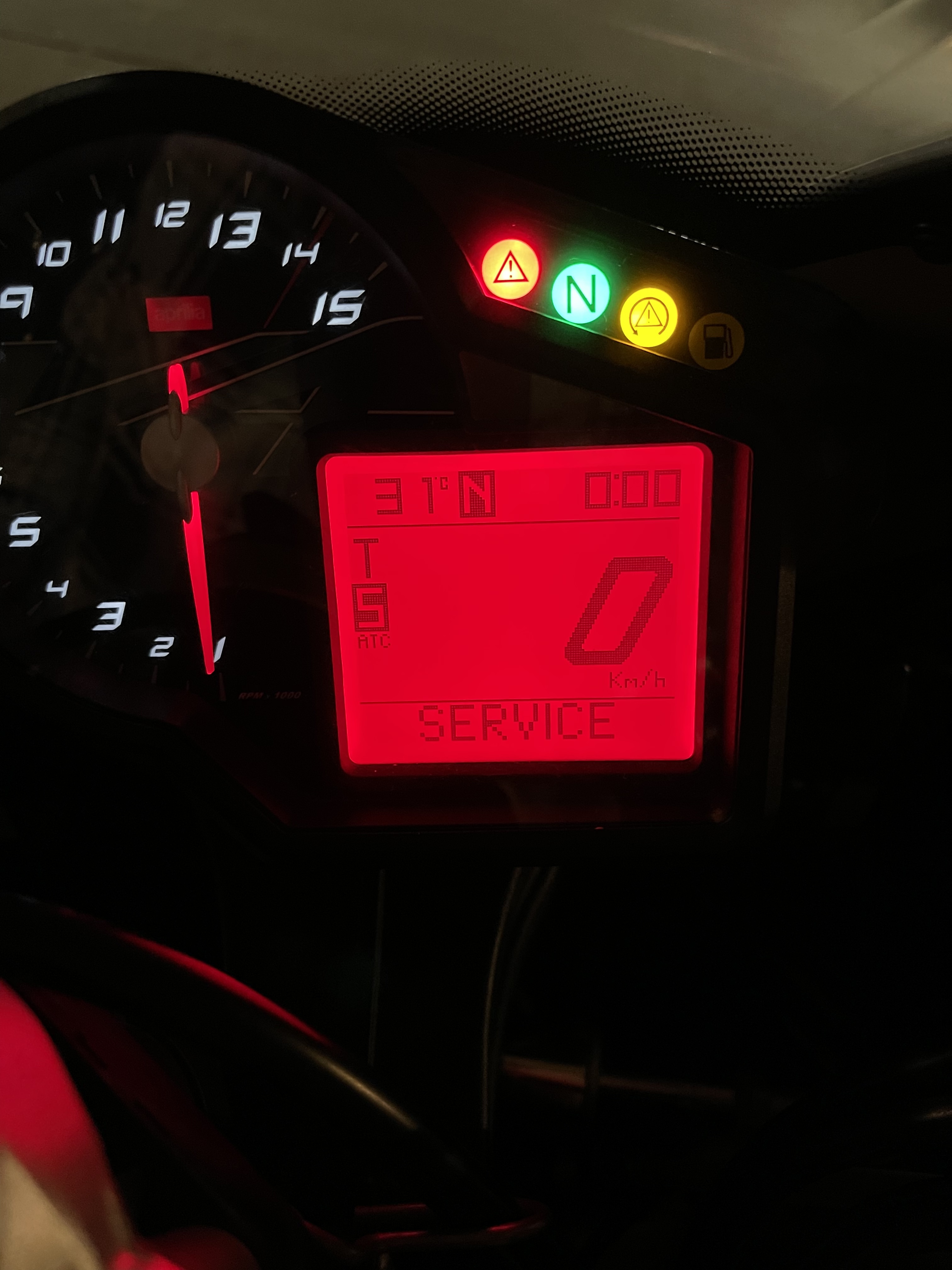

Dann kam ich aus dem Menüpunkt nicht mehr raus … habe die Zündung ausgeschaltet dann wieder eingeschaltet und dann leuchtete die Rote Lampe und es stand „SERVICE“ im Kombi.
Der Fehlerspeicher DSB war komplett leer alles auf 0 nix gespeichert.

Kann sein, dass du dir einen Fehler eingespielt hast.
Steht urgent service oder service.
Leuchtet zufällig auch der Gabel Schlüssel am Display.
Bei off. Service muss die Wartung zurück gesetzt werden. Bei eu3 kann man das noch selbst, ab eu4 nicht mehr. Du bist aber sowieso beim Service somit soll die Werkstatt das machen.
Wenn service Fehler steht, hilft auch oft nur ein Stück zu fahren
Hey MotoMax, danke für deine schnelle Antwort. Ja das denke ich auch weil ich auf Update geklickt habe aus dem Menü nicht mehr raus kam und die Zündung einfach wieder ausgemacht habe. Wird das Bike ein Prozess weiter machen wollen was sie nicht konnte. Und seit dem leuchtet halt die Lampe und Service.
Weil die Maschine war ja nicht mal an zu dem Zeitpunkt sondern nur ein Menüklick. Sie ist leider noch nicht angemeldet. Daher ist mit Fahren schlecht :slight_smile: aber am 12.07 bin ich schlauer denke auch ist nur Fehlerspeicher auslesen/löschen und fertig.
Schraubenschlüssel und urgent steht nicht da
Einfach nur bei einschalten der Zündung Direkt Rote Lampe an und groß Service das muss man über die Eingabe taste einmal bestätigen dann ist der KM stand wieder da.
Minus hast auch schon mal 1min abgeklemmt obs wax bringt…
Dsb hast gelöscht
Cupon zurück gesetzt
Lg
IAWdiag - auslesen - Fehler löschen - wird damit erledigt sein :wink:
