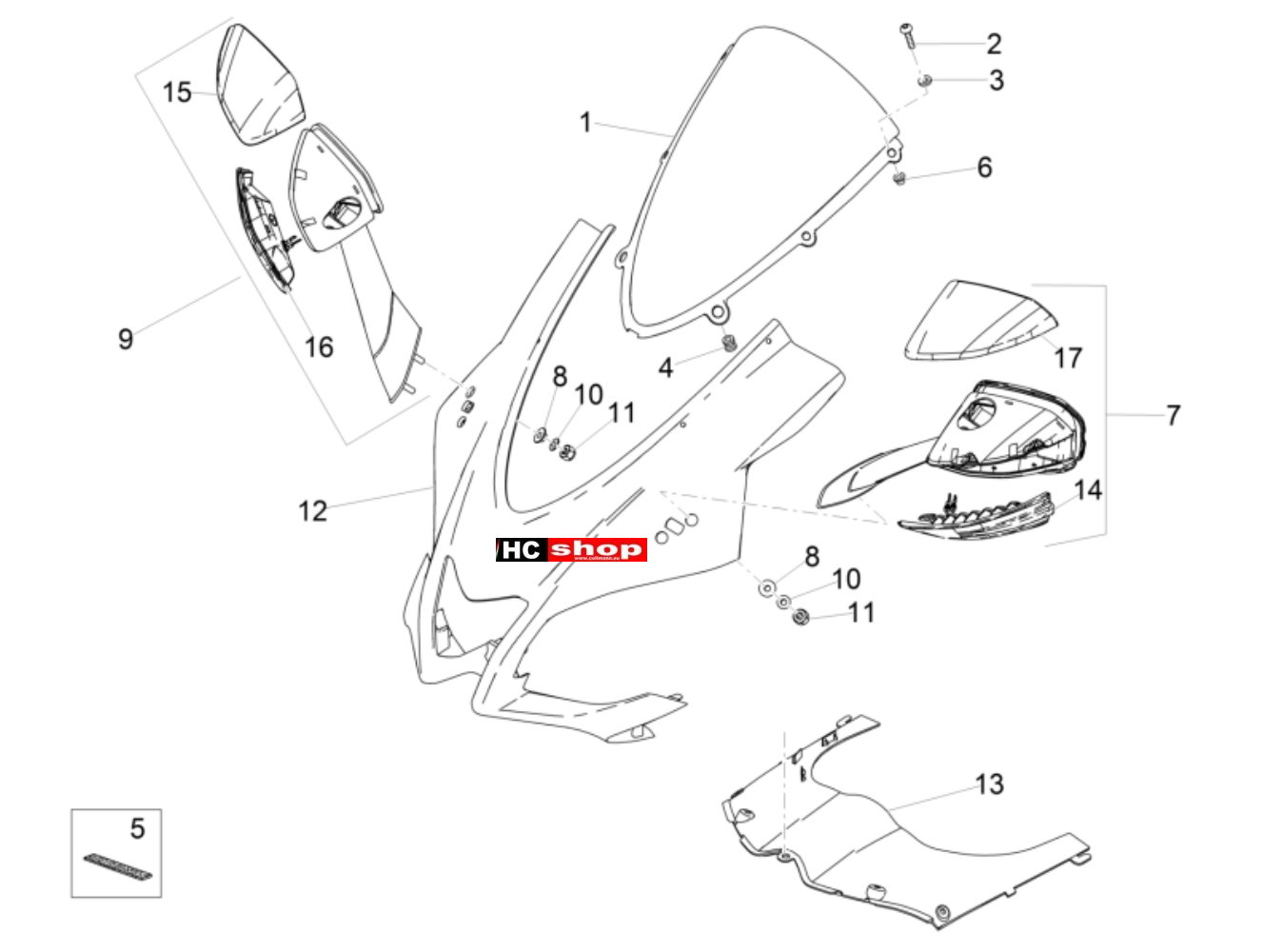

Ich habe eine RSV 4 RR - 17er Modell. Ich möchte mir eine Racingscheibe montieren. Problem: Scheibe ist an 6 Punkten mit der Verkleidung verbunden. 4 Stk sind kein Problem, da gut zugänglich. Probleme machen die beiden uneren Punkte (siehe Bild - Nr 4). Komme ich da irgendwie ran, ohne das halbe Mopped zerlegen zu müssen und sind die „4er“ geschraubt oder nur gesteckt.
Danke im Voraus für jeden Tipp!
Die unteren beiden Löcher werden nicht geschraubt. Innen in der Verkleidung sind Nasen, wo diese eingehakt werden.
Danke, alles klar!
