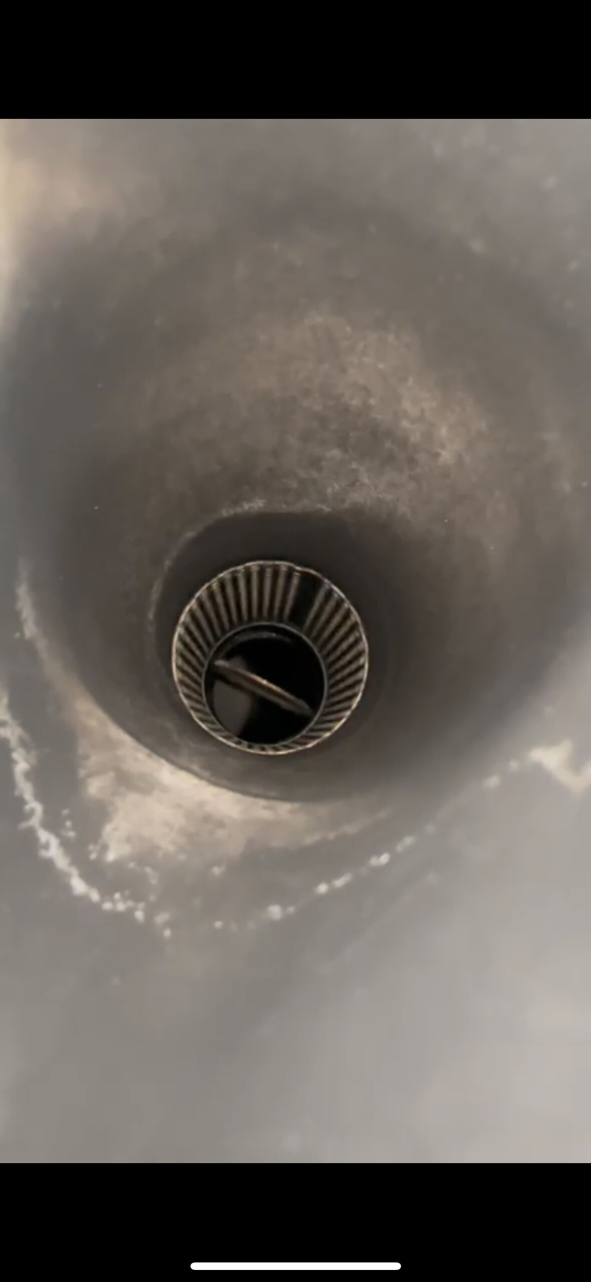

Ich fahr das Akrapovic Mapping mit dem E4 Akrapovic auf meiner Tuono seit 6 Jahren. Straße und Rennstrecke.
Kat ist optisch noch in Ordnung, laufen tut sie aber viel zu fett. Und der Topf ist mittlerweile höllisch laut, nämlich so das es teilweise schon peinlich ist…
Würde auf jeden Fall den Betrieb mit Klappe empfehlen, weil viel ist in dem Endtopf nicht drin. Wenn die Klappe offen ist, dann läuft das Abgas fast nur durch Rohr.
