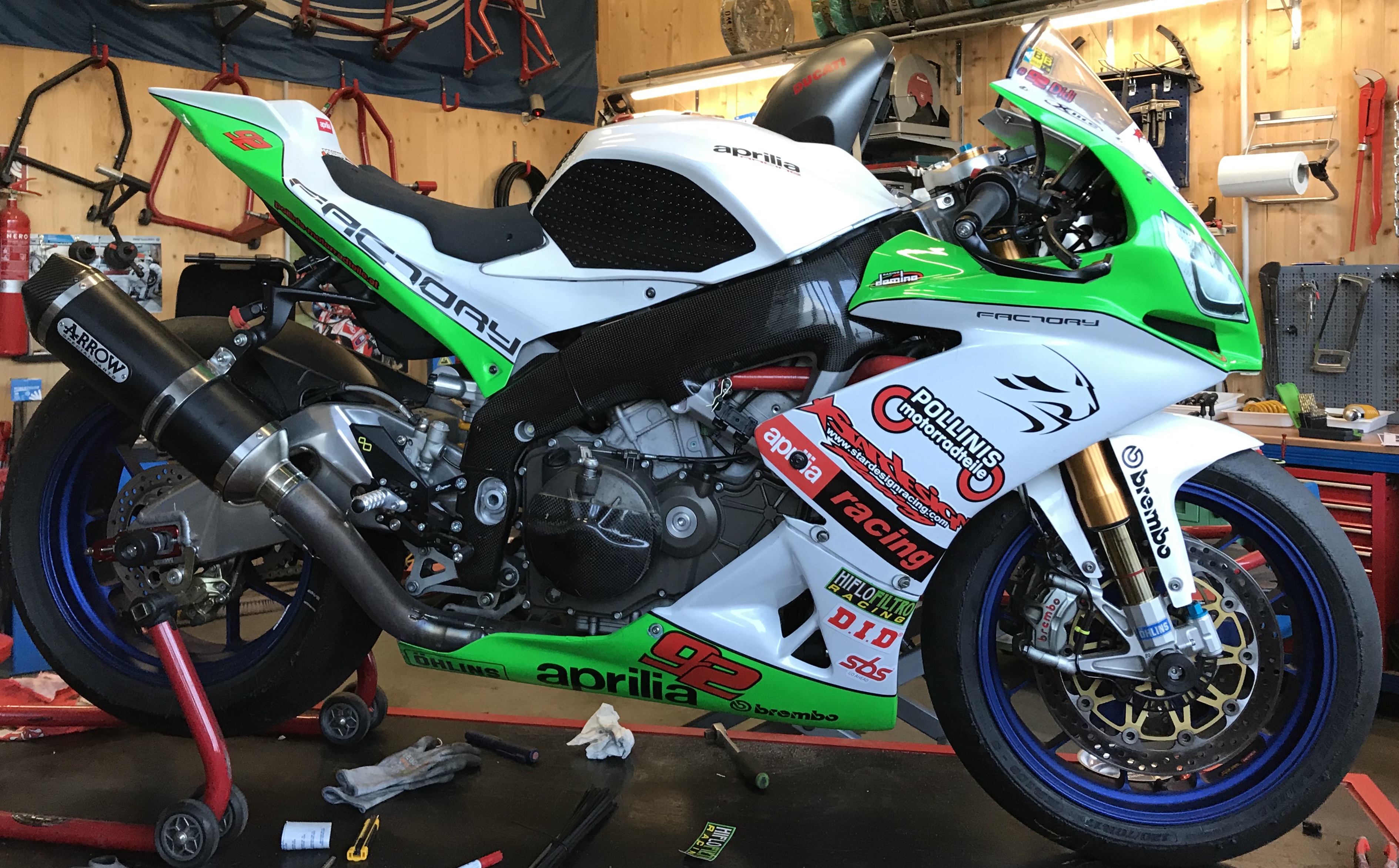

Bis jetzt hab ich hier hauptsächlich gelesen, nun hier mein kleiner Umbau.
Nachdem ich im Sommer 2019 zum wiederholten Male von meiner 1000er Gixxn unfreiwillig abgestiegen bin entschied ich mich nach einer kurzen Gedenkpause (Hobbyaufgabe???) für eine Rsv4, wo mir der Lebenslauf einigermaßen bekannt war. Nach den ersten Testfahrten war klar die Rsv4 bleibt und wird über den Winter ein wenig modifiziert :wink: Nun ist alles erledigt :check_mark_button: folgendes wurde gemacht: Samco, Aluverteiler, Thermostat, Lamda, Sls ausgebaut. Schmiedefelgen, Antriebsatz, Kettenspanner, den gekürzten Akra gegen einen längeren Arrow getauscht, Starlane Laptimer montiert, Lenkerstummel, Tc Tasten ± Richtung Gabelbrücke versetzt (bin da immer während der Fahrt angekommen) neue Gabelsimmeringe und Öl, Kurzhubgasgriff, Schaltwellenverstärkung, Lightech Rastenanlage, Halteband für Airbag mit der Sitzbank vereint (Auslösung mehrfach ohne Patrone probiert) Kerzen, Luftfilter und alle Flüssigkeiten neu, sämtliche Anschlüsse für Guzzidiag rausverlegt, somit schneller Zugriff…das war’s :wink: ich hoffe, wir kommen beide problemlos durch die Saison 2020

Schönes Design! Stimmige Linienführung und Farbkombination!
Einzig die Farbe der Felgen passt, für meinen Geschmack, nicht in die Komposition. Vorne schwarz und hinten grün würde besser ins Konzept passen. Vielleicht sogar vorne weiß. Aber weiße Felgen an einer Rennsemmel grenzt schon an Masochismus - was Pflege betrifft. :think:
Für die saubere Werkstatt gibt es auch noch einen Daumen hoch! :thumbup:
Gute Idee :wink: das könnte ich relativ leicht bei meinem zweiten Felgensatz umsetzen, die vordere ist eh schwarz und die hintere lackieren lassen…
