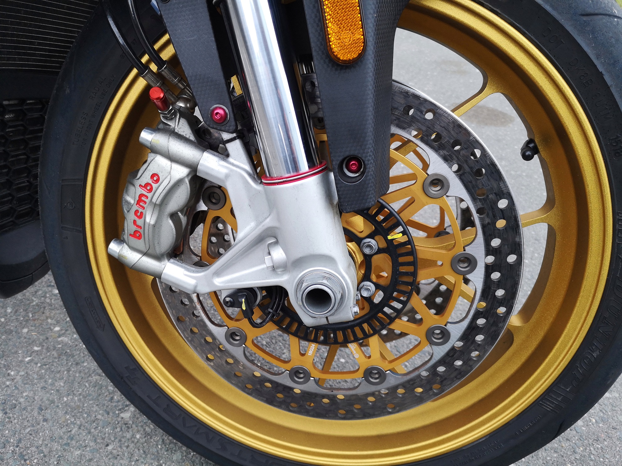

Edit: Sehen eure Scheiben auch so aus? Bin nur 100km gefahren. Meine alten OEM hatten eine ähnliche Farbe.
Das Rad läuft absolut frei, vorhin getestet (kalt und warm).
Ich glaube das sind die Lucas/TRW Beläge.
