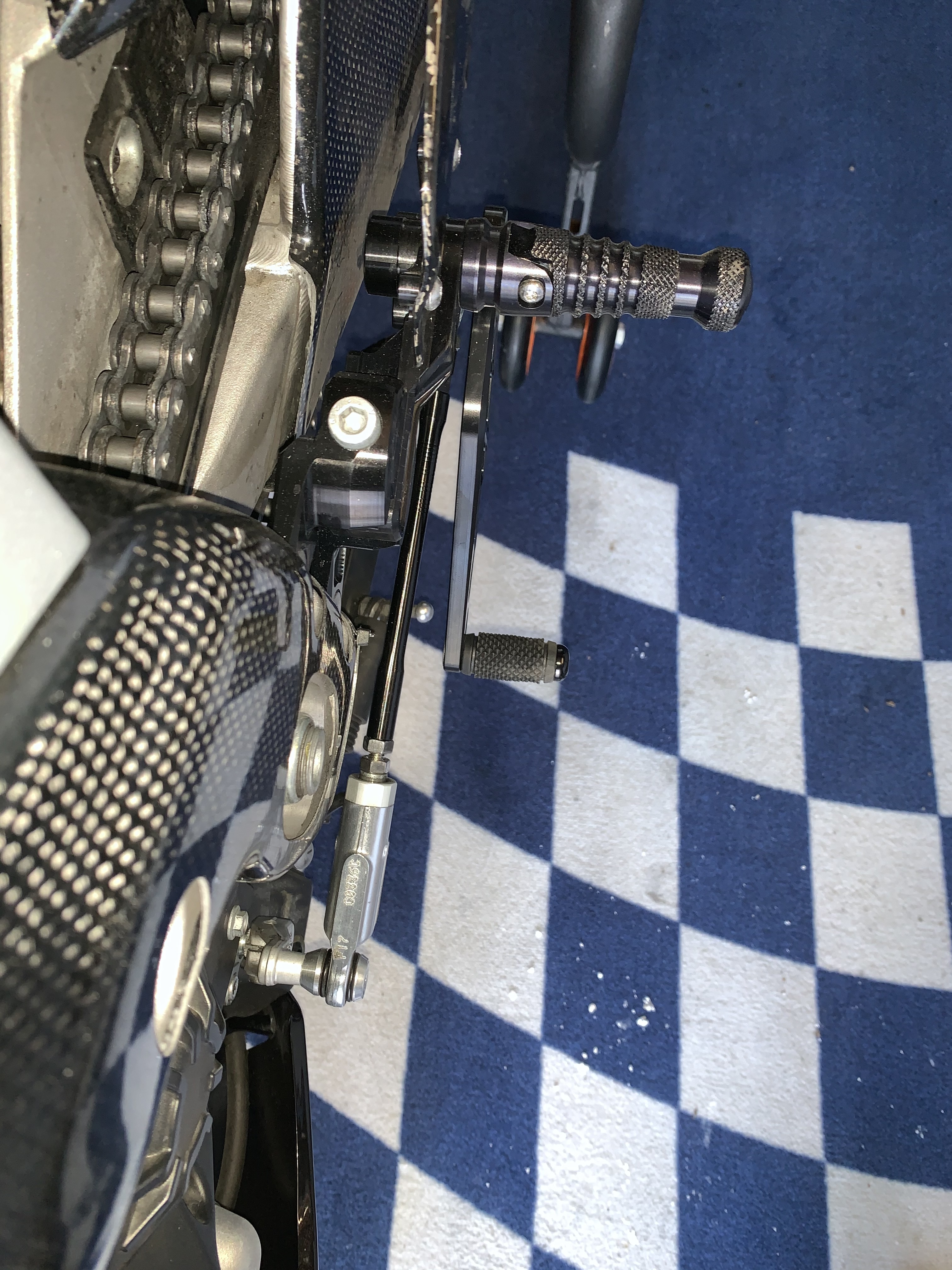

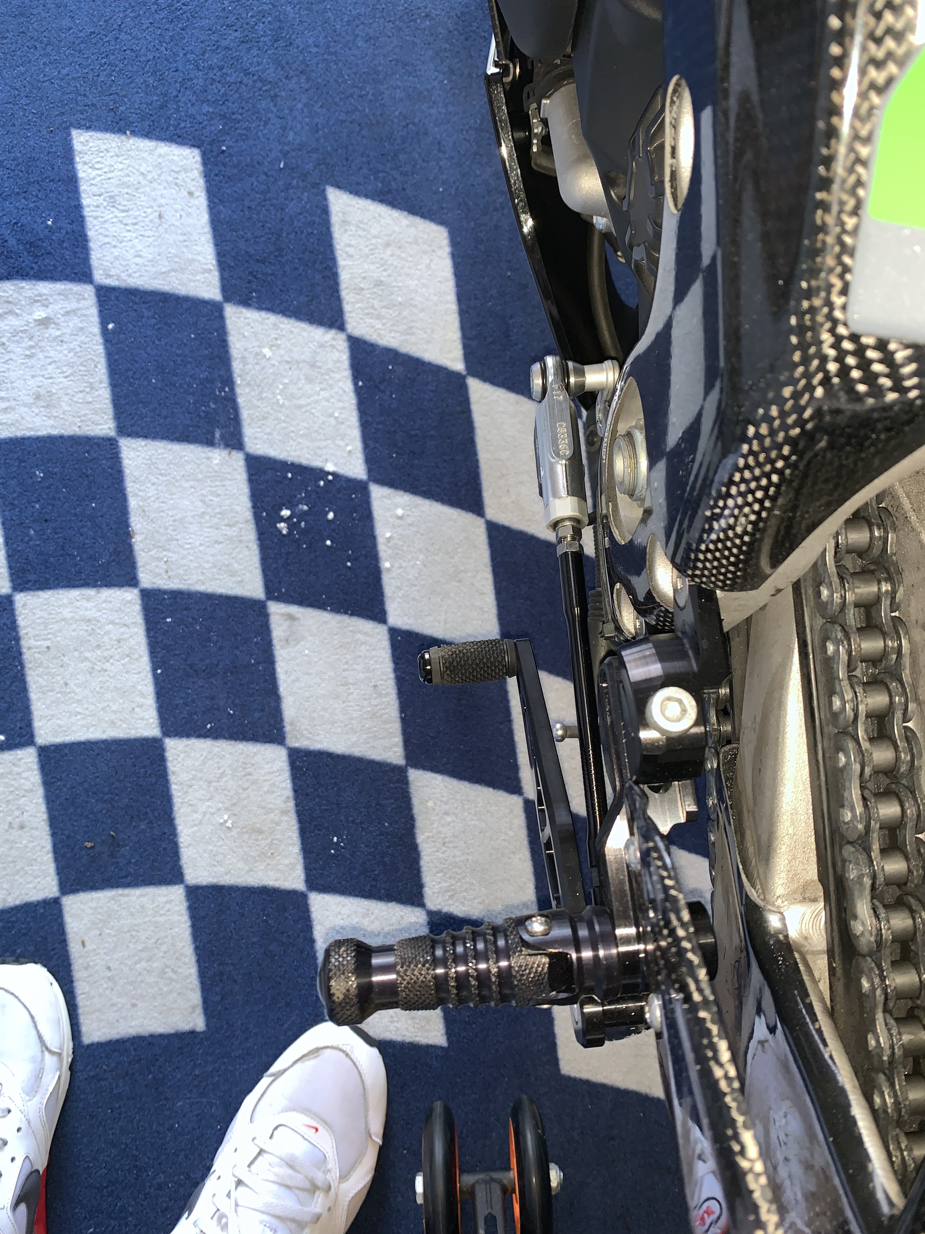

Da du eine Zubehör Anlage fährst, poste doch mal Bilder von der Seite und von oben.
Hier mal die gewünschten Bilder…
Gute Frage jetzt,
also die Schaltwelle könnte etwas gerade sein, aber ob es das ist.
Was mir aufffällt sind die langen Schaltwege der Anlage. Das sehe ich eher als Problem, aber das bekommst du nicht geändert.
