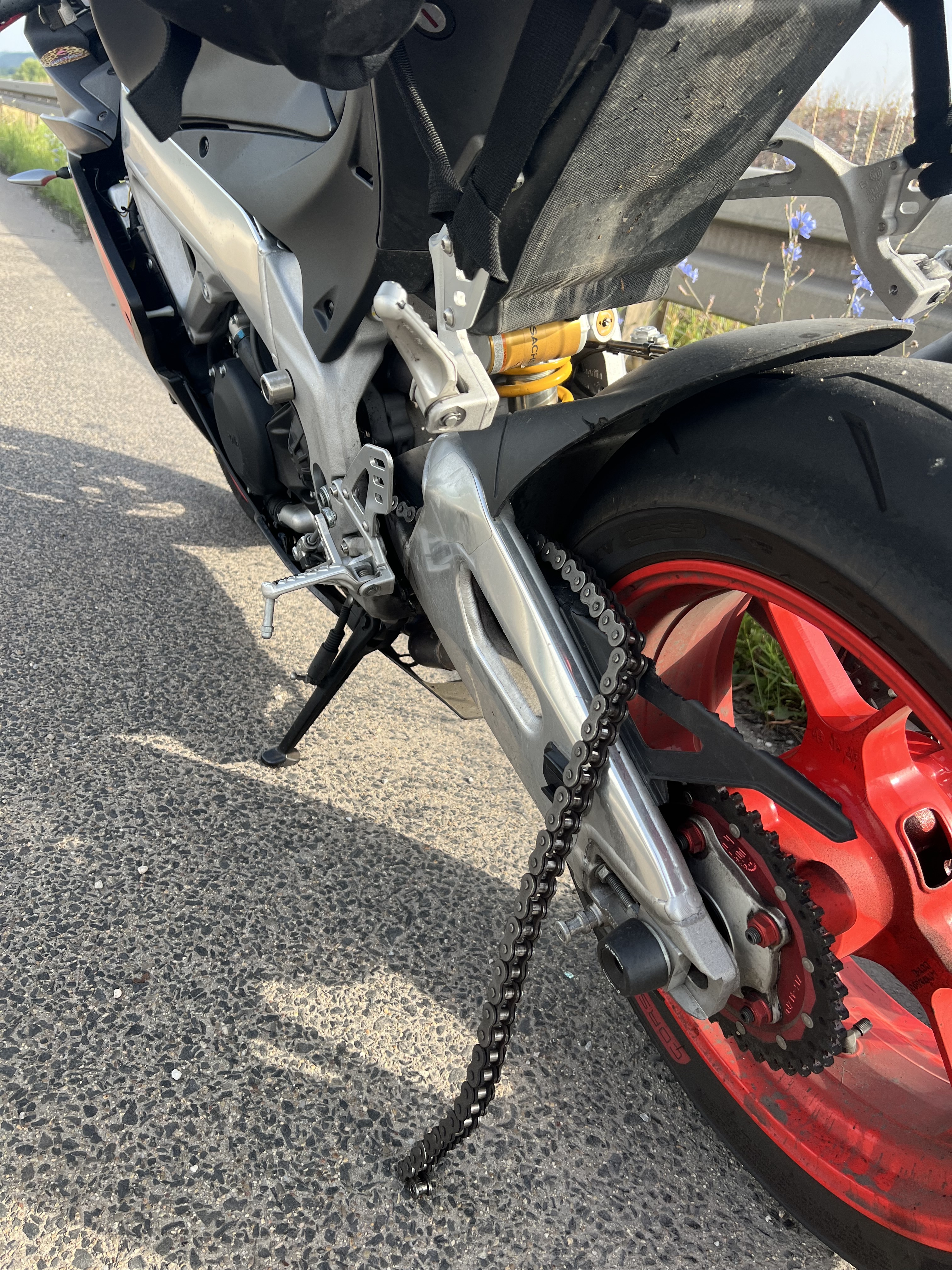

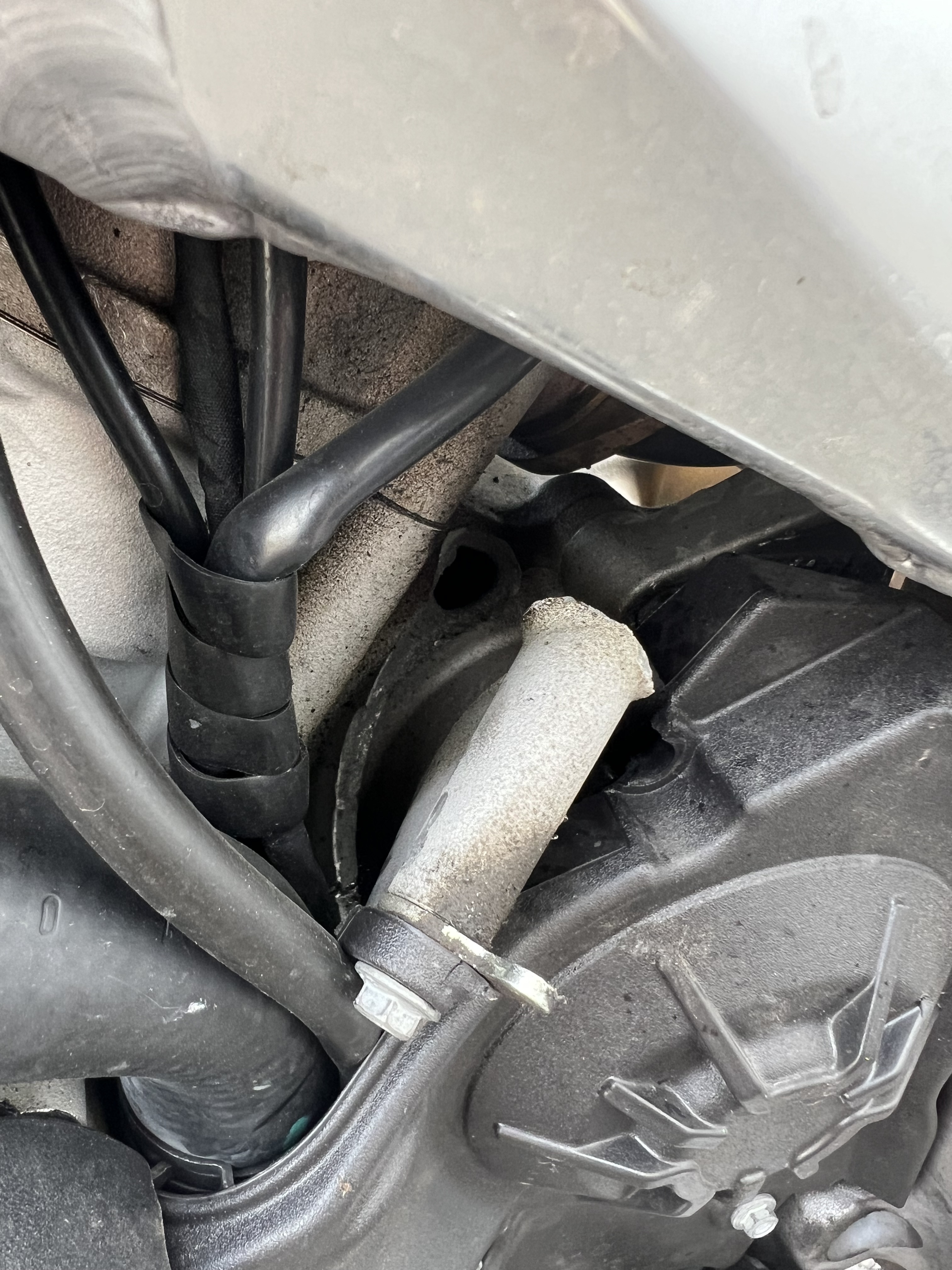

Mir ist letztens bei mäßiger beschleunigung bei einem Schaltvorgang (quickshifter) die Kette gerissen. Sie hat dabei den führungsschutz, welcher Teil des motorgehäuses ist, herausgeschlagen ( und ein loch im Gehäuse verursacht). Bike ist bei voller Fahrt sofort ausgegangen und ich bin anschließen nur auf den Seitenstreifen gerollt und habe meine Fahrt im Abschleppwagen fortgesetzt. Bike ist anschließend nichtmehr angesprungen und der 1. gang sowie Neutral gingen nichtmehr rein. Kann man darauf schließen dass das Getriebe hin ist?
Sollte ich mich auf einen Motorschaden einstellen?
Hat jemand Erfahrung damit?

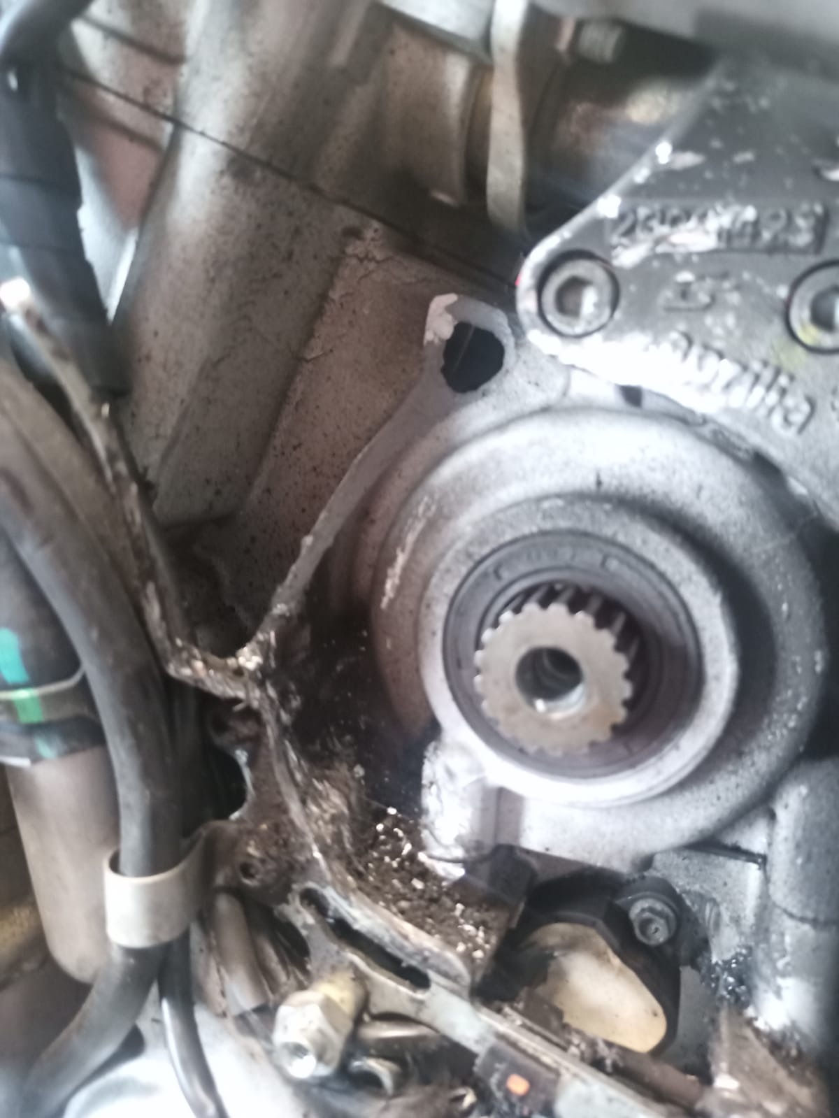

das Getriebe muß auf jeden Fall ausgebaut werden um zu prüfen ob es durch Gehäusebruchstücke Schaden genommen hat und auch auf Bruchstücke vom Gehäuse im Motor prüfen.
Ob das Gehäuse zu reparieren ist kann man erst sicher sagen, wenn die Bruchstelle von außen und innen kontrolliert werden kann.
Ich habe bis jetzt bei drei Kunden (2 x Rennstrecken und 1 x Straßenmotorrad) die Gehäuse nach Kettenabriss mit Zweikomponenten Flüssigmetall reparieren können. Bei allen hat es dauerhaft funktioniert.
Wenn Du genaue Schadensbilder hast zumindest von Außen am Gehäuse können wir ja gerne mal telefonieren.

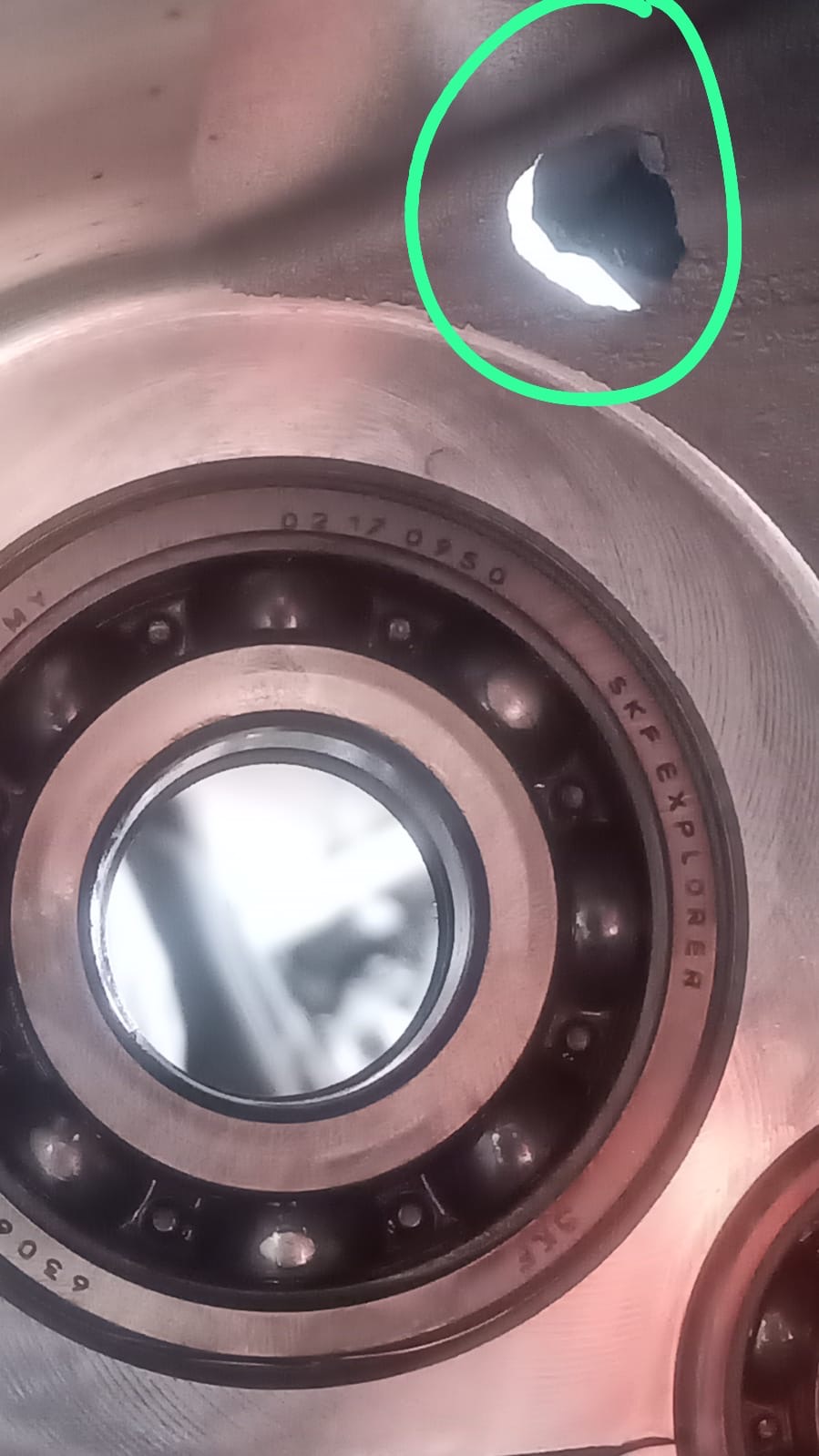

Also getriebe ist krumm meine Werkstatt meint man kann das gehäuse sehr wahrscheinlich schweißen. Es wurden keine spähne oder metallteile beim aufmachen des Getriebes gefunden.
Was wäre denn ein realistischer preis fürs schweißen deiner Meinung nach?

wie kommst du drauf, dass das Getriebe krumm ist oder meinst vielleicht nur die Schaltwelle damit …? Das Getriebe selber (Vorgelege und Festrad) kann wegen einem Kettenabriß nicht „krumm“ werden. Späne waren deiner Aussage nach im Getriebe auch nicht zu sehen, deshalb kann ich mir ein krummes Getriebe nicht wirklich vorstellen.
Falls es nur die Schaltwelle erwischt hat, was ich mir gut vorstellen kann, die gibt es gebraucht mit Garantie für schmale 35€
Wie Peter schon geschrieben hat, peinlichst genau alles säubern und kontrollieren, mit Flüssigmetall abdichten, neue oder gebrauchte Schaltwelle rein, Schaltgabeln und Zahnräder sowie die Lager checken oder diese gleich tauschen und schon läuft das Teil wieder
