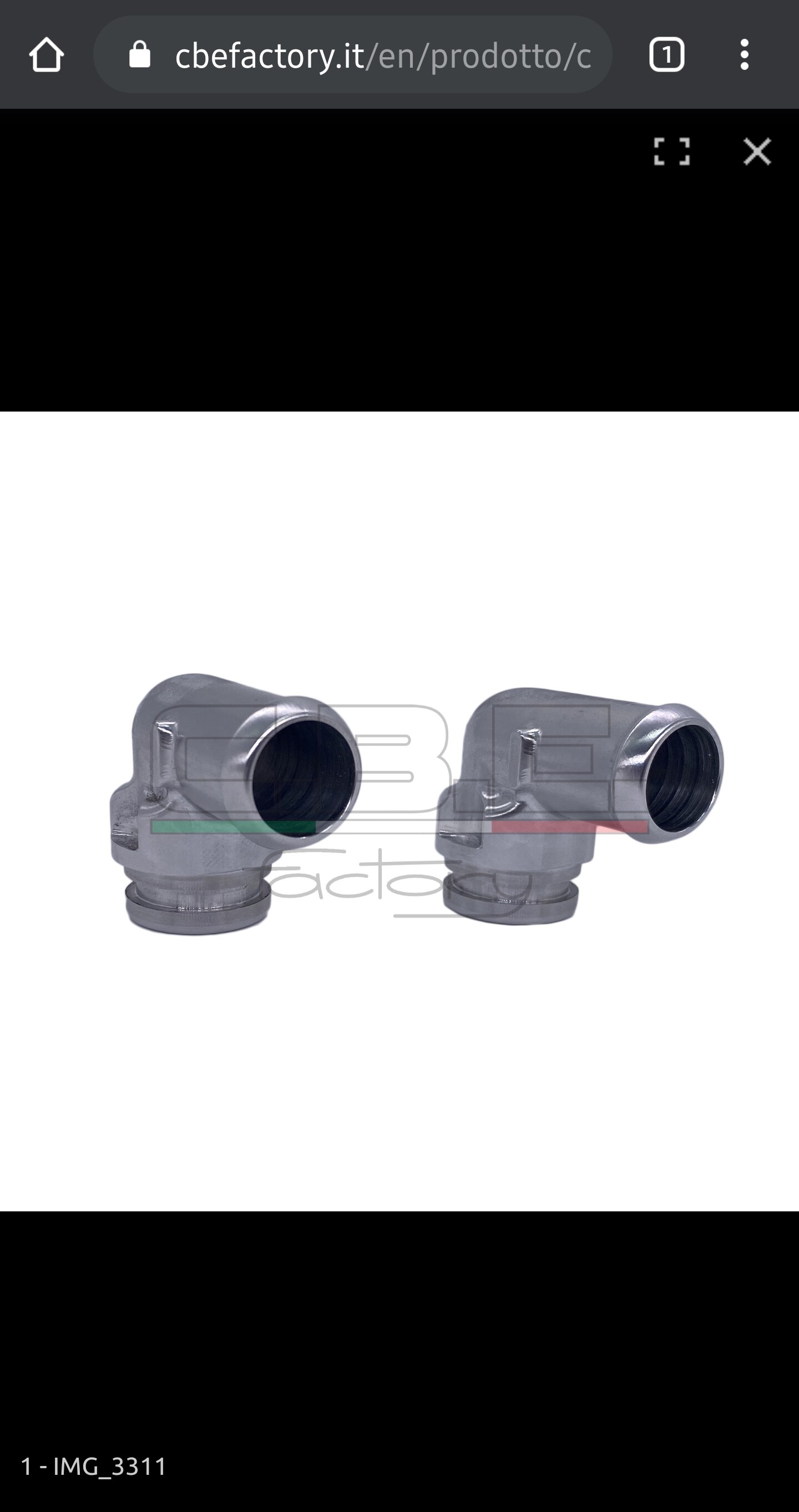

Was haltet ihr davon zusätzlich zum Kühlwasserverteiler auch die beiden Stutzen am Zylinderkopf gegen welche aus Alu zu tauschen? Reißen die auch gerne mal oder sind die eher unproblematisch?
Gruß Mathias
Hallo Mathias,
die sind absolut unproblematisch. Jedenfalls ist mir hier kein defekt von bekannt.
Die werden vermutlich etwas schwerer aber halt auch unempfindlicher sein.
Alles klar, danke für die Info. Dann werde ich die originalen drin lassen.
Gruß Mathias
