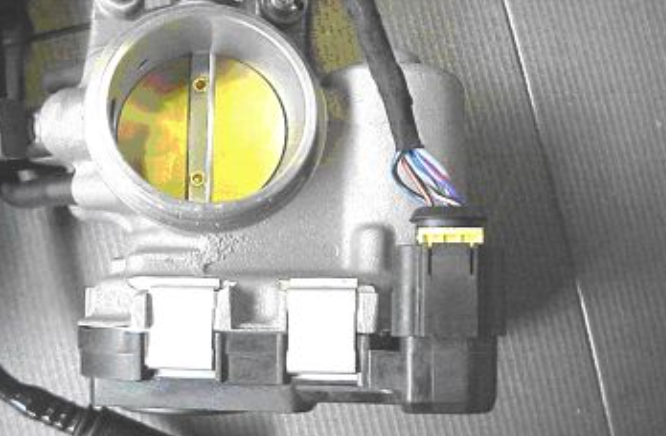

Das gelbe TPS Kabel soll an die Drosselklappe ran. Hier wollte ich das Kabel an den Output vom Drosselklappenkörper anschließen. Laut dem Schaltplan werde ich jedoch nicht klüger welchen Kabel ich anzapfen sollte. Oder doch wo anders?

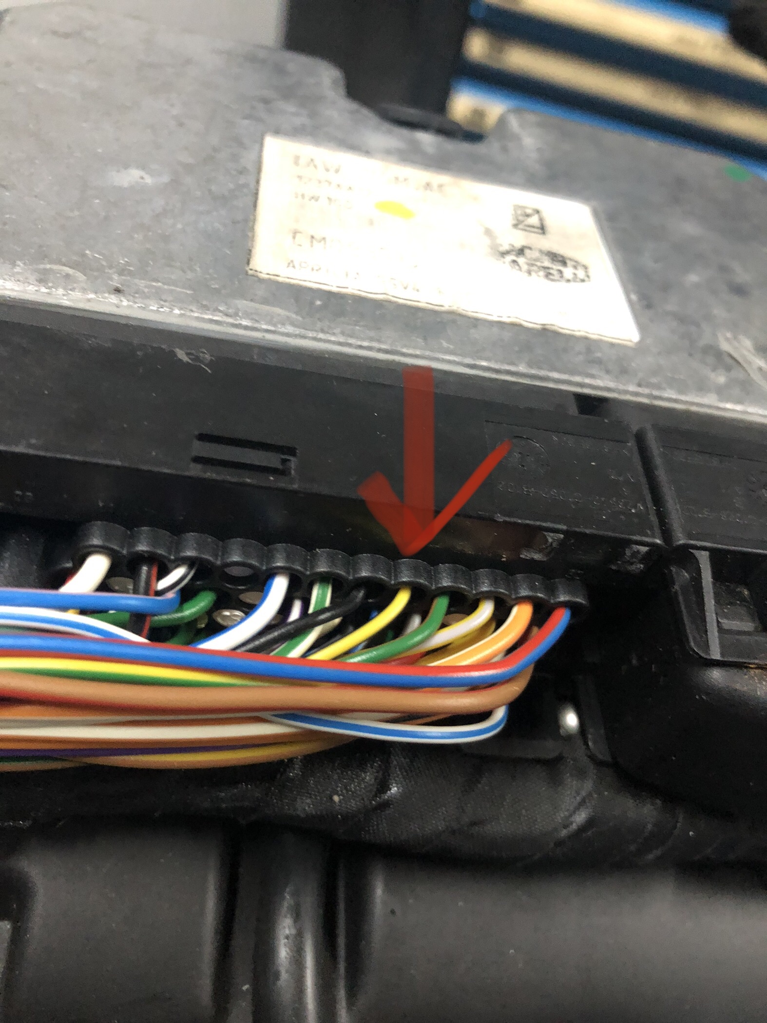

Hi Roland,
Das hilft mir schon weiter. Auf die Anleitungen der anderen Produkte nachzuschauen fiel mir gar nicht ein. :slight_smile: Danke. Ist ja der selbe Sensor ob im Davinci oder Corsaro.
Dann müsste es das hier sein.
