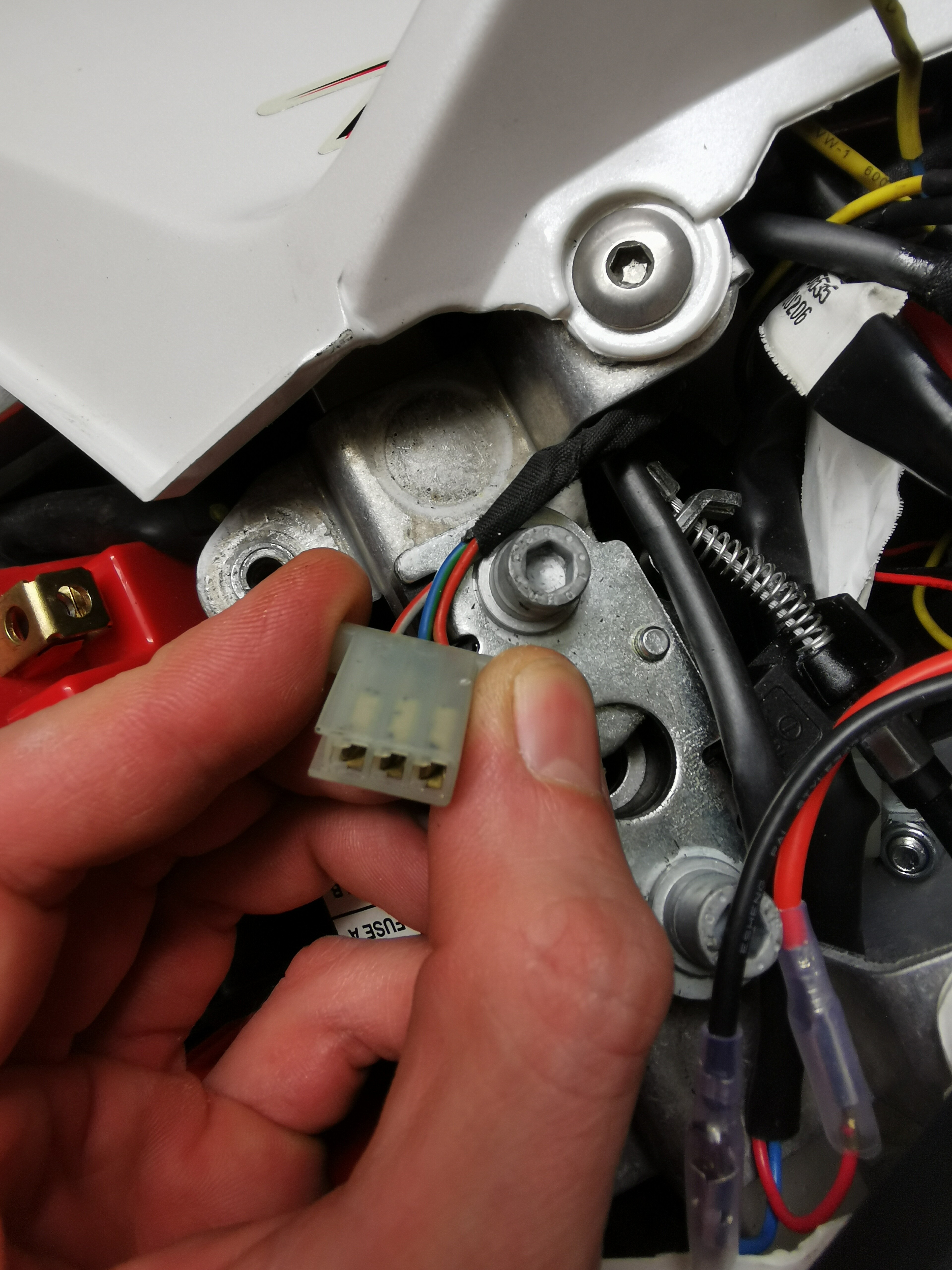

Das nächste Thema ist, dass ich bei mir am Moped einige Stecker gefunden habe, die nicht belegt sind. Ich wüsste gerne was daran (normalerweise) angeschlossen ist und was der Vorbesitzer evtl. ausgebaut hat.
Die Stecker habe ich fotografiert und hänge sie unten an.

Servus, Bild 1 sieht mich nach gebrückten Seitenständerschalter aus.

Bild 1 macht Sinn, der Seitenständerschalter wurde stillgelegt. :slight_smile:
