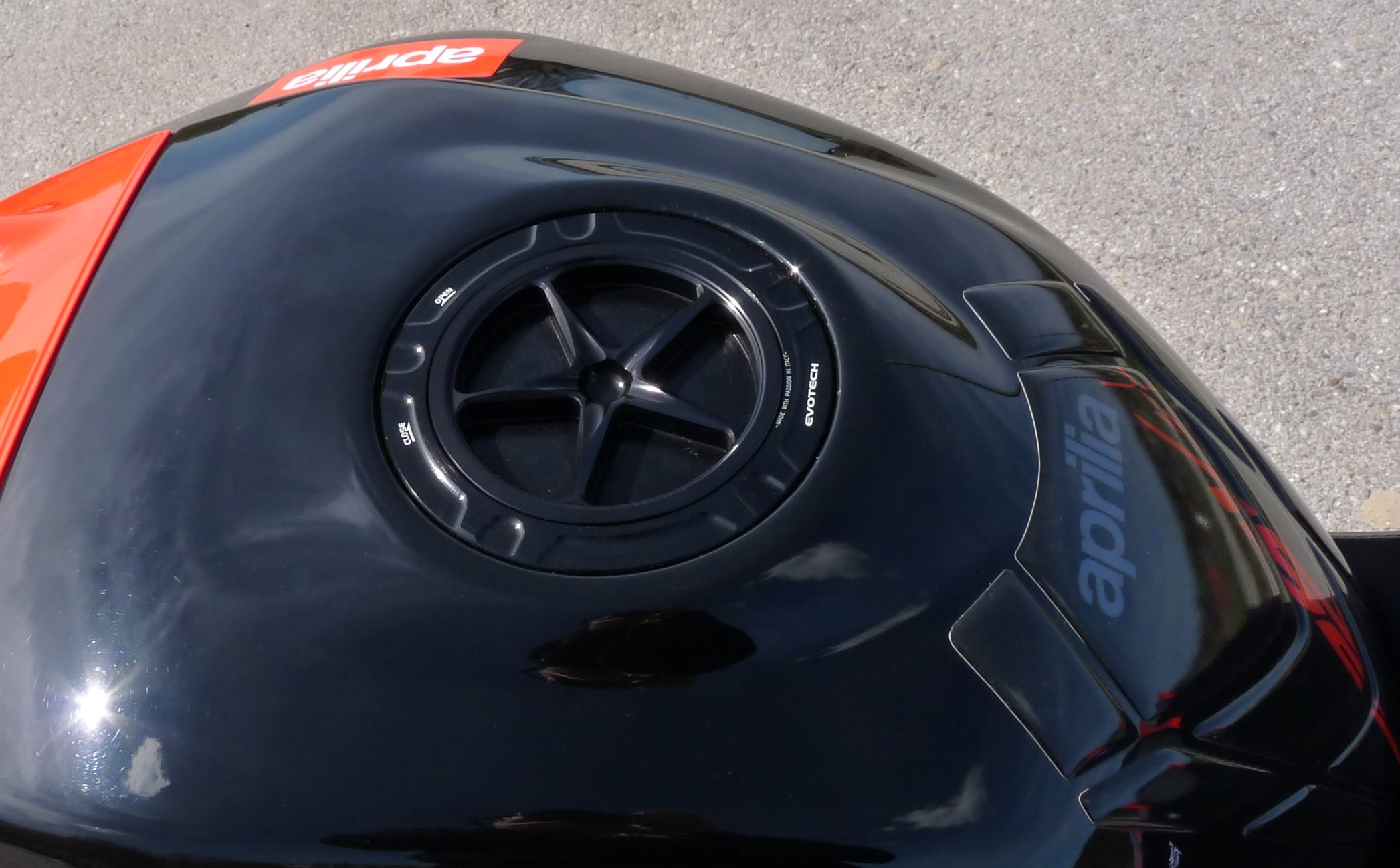

ich bin gerade über das Thema Tank Schnellverschluss gestoßen und ich bin da eventuell etwas mehr am grübeln welchen ich nehmen soll, weil ich auf der Rennstrecke meine RSV4 mit einem Tuff Jug Schnelltankkanister betanke. Ich habe Bedenken, dass bei den meisten der Durchmesser der Öffnung man Tank nicht ausreicht und ich somit nicht mit meinem Schnelltankkanister arbeiten kann.
Stand jemand von uns hier schon einmal vor diesem „Problem“ und hat eine Lösung gefunden, wenn ja bin ich über jedenfalls Stopp dankbar.

Mit dem Lightech passt auch der Tuff Jug
Bekommt man bestimmt auch beim Hinz oder beim Forenhändler
Evotech geht auch
Auch mit Tuff Jug? Selbst ausprobiert?
Ich fahre auch den Evotech mit TUFF JUG.
Und zwar diesen hier:
https://www.evotech-rc.it/produkt/7734/schnellwechselt-tankdeckel#ad-image-0
Ja, auch Tuff Jug
-Evotech
-Lightech
-TWM
Passen alle…
Gruß Rene

Bonamici drehverschluss passt ebenfalls ……
https://www.wrs.it/en/fuel-caps/151572-tappo-serbatoio-bonamici-racing-aprilia-rsv-1000-rsv4-tuono-2004-2018.html
Hab heute den TWM bekommen. Der passt nicht mit dem Tuff-Jug. Ist zu klein.
Hab extra den Originalen schon umgebaut.
Werd ihn wieder zurückgeben. Frag mich nur, warum das dann only racing ist.
Kennt jemand eine gleichpreisige Alternative?
leider etwas teurer aber beim evotech passt auch der tuff jug.
Ich hab das Gleiche durchgemacht. TWM keine Chance, beim Bonamici Zweifel ich, da er recht baugleich zum TWM aussieht.
Dir wird wahrscheinlich außer Lightech(den hab ich dann genommen) oder Evotech nichts anderes übrig bleiben.
ja mit dem von Evotech funktioniert das.
