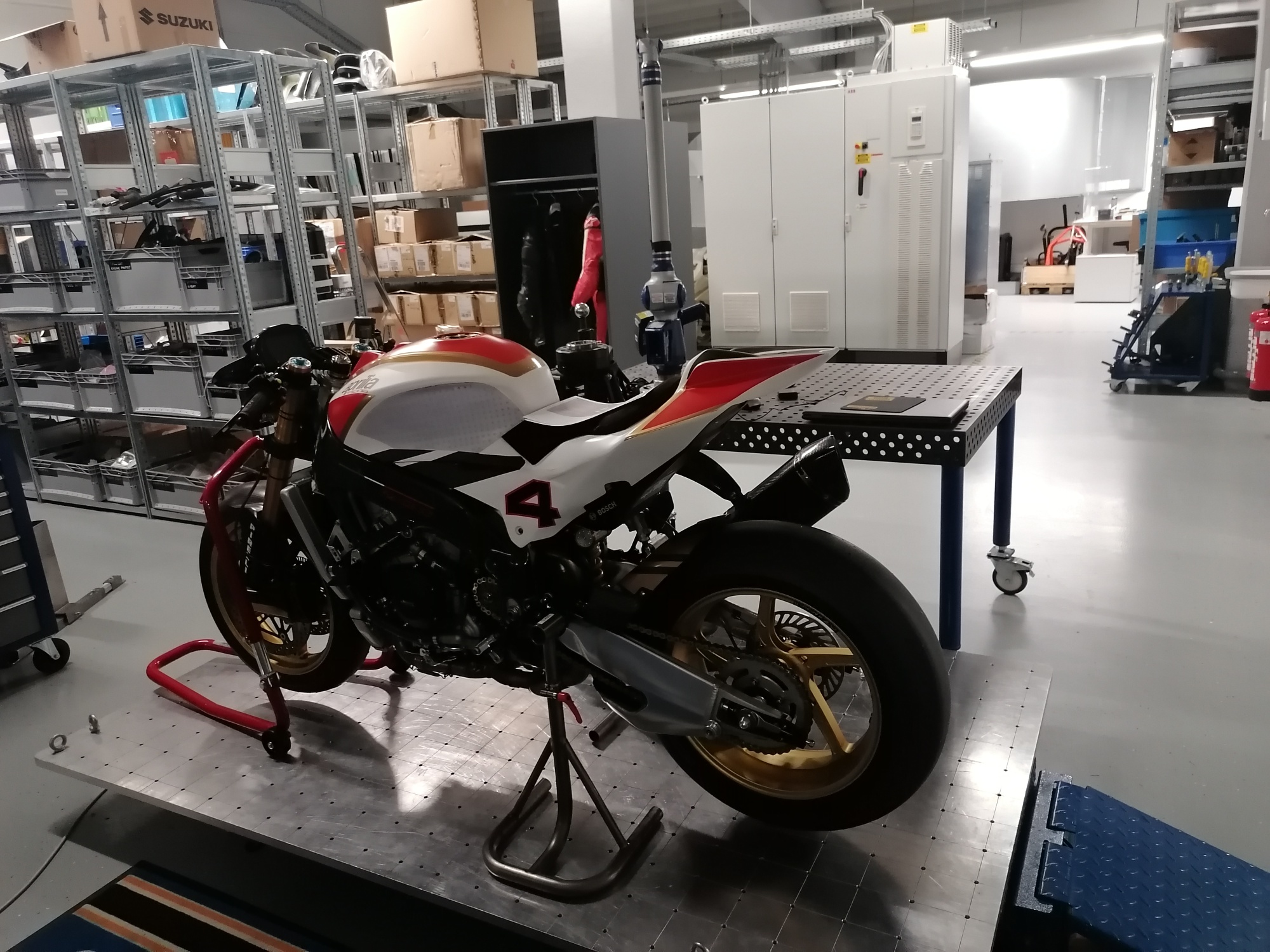

Wir waren vor kurzem hier um die Ecke bei TTSL. Auch Rainer hat Top Out mit berücksichtigt. Ob das aber in der Berechnung des Negativfederwegs und der Umsetzung in die Praxis irgendwas ausmacht, entzieht sich meiner Kenntnis und meinem fahrerischen Talent.
Klar, es geht hier um geschätzte 4-6mm je nach verwendeter Top Out Feder.
Ob wir (ich) Hobbystruller davon in der Praxis etwas merken steht natürlich auf einem ganz anderen Blatt.
Man kann also feststellen dass es theoretisch und in der Regel bei den etablierten Fahrwerksmechanikern mit einbezogen wird.
Bisher kam ich zwar auch so zurecht, mache es aber dieses Mal dann so wie es sein soll. :wink:

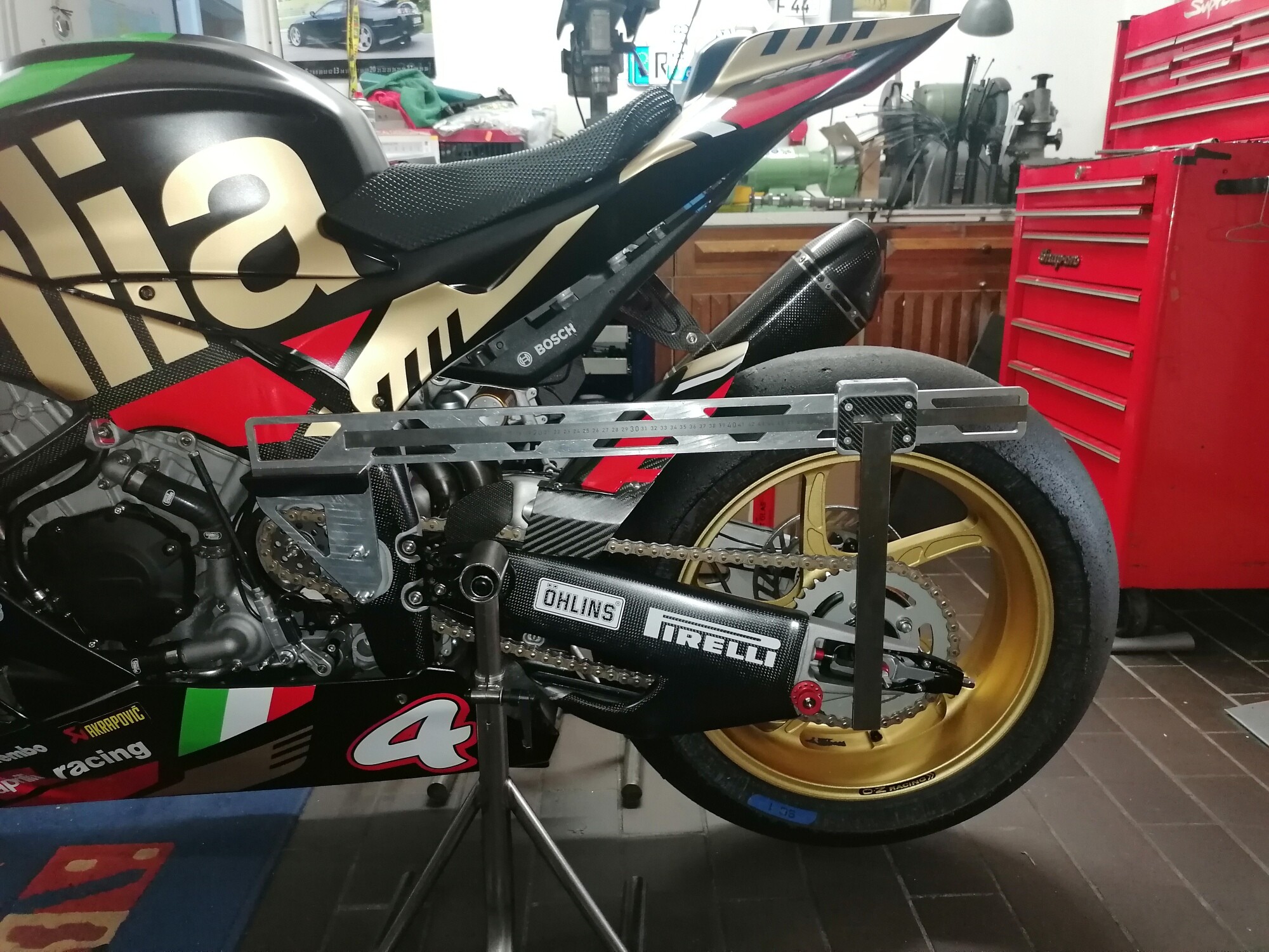

ich kann es nicht besser schreiben :smiley: Hab erst blöd geguckt, als er beim Vermessen das mit einbezogen hat. Ist ja recht simpel, aber ich kannte es bis dahin nicht. Und ganz ehrlich, ich hab hier so ein Meßgerät, Slacker genannt, da ist der Unterschied bei meiner 21er recht gering. Und ob das was ausmacht ist bei mir nur noch Landstrassenfahrer wohl recht egal. Ich justiere eh nach Reifen, Gefühl und Form nach. Danach messe ich zur Dokumentation und für mich nochmals nach. Und wenn ich da von der gleichen Basis ausgehe, dürte die Berücksichtigung vom Top Out recht unwichtig sein. #

Der MOTOOL SAG SLAKER ist wirklich praktisch und hilfreich.
Denke ebenfalls, dass der Negativfederweg unter Berücksichtigung der Topoutfeder eher zu vernachlässigen ist, weil man i.d.R. auf der LS diesen Grenzbereich, wo die Topoutfeder eine entscheidende Rolle spielt, eher nicht ausreizt.
Bei der Geometrie Vermessung als auch z.b. der Right hight einstellung Pusht man immer voll in die Top out.
fastby4
Verstehe ich das richtig, dass Du mit „voll in die TopOut“ meinst, dass du die Federvorspannung komplett bis Anschlag rein drehst, also vorne und hinten?
Bei der Geometrie Vermessung mache ich das so, wenn ich nur die Höhe messe drücke ich nur das entsprechende Rad nach unten auf Block.
