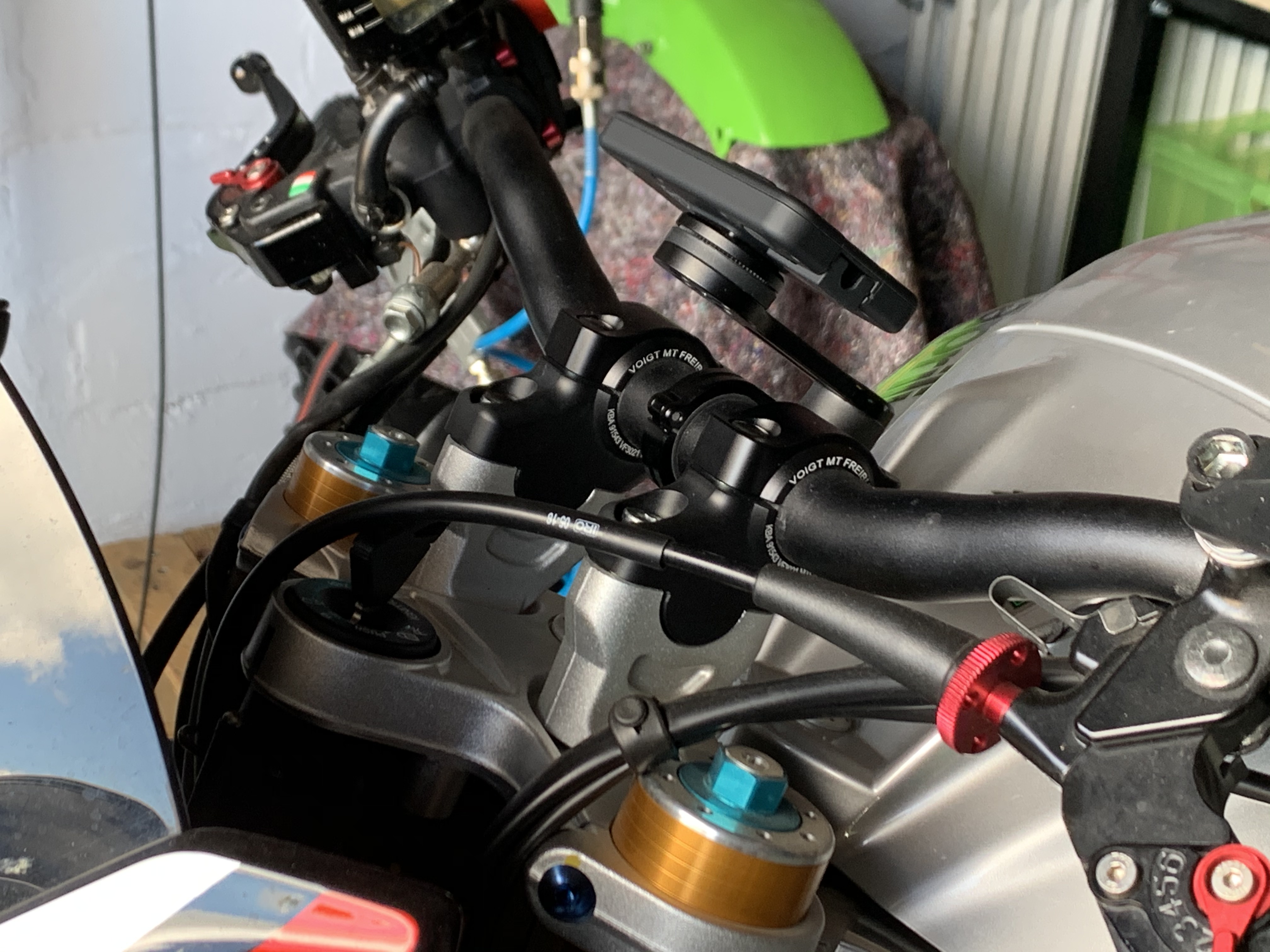

Hallo hab mir von Voigt MT GmbH eine lenkererhöhung gekauft.
22mm
Jetzt die Frage geht sich das mit der bremsleitung aus.
Hab mal so getestet. Die Leitung ist dann unter Spannung.
Wie habt ihr das gelöst. Lg
Bei mir geht das einwandfrei
Bilder kann ich mal senden, bin aber gerade im Urlaub
Bei mir hat alles mit den Leitungen gepasst. Kann aber nicht 100 prozentig sagen ob das die Original Leitungen sind oder vom Vorgänger schon getauscht.
Ich hab bei mir 15mm Dinstanzen gedreht und unten beigelegt.
Leitungen gehen sich super aus in Verbindung mit 1100er und 1000er Lenker
Ich hab eine 2016er Tuono Grad auf Radialpumpe und M4 Sättel umgebaut. Nun hab ich auch das Leitungsproblem. Würde da ABS gern drin lassen. Trotz Klingelmoped.
zrxmicha was ist das für ein Adapter?
Oder ich müsste auf Leitungen der Euro4 gehen
Grüße Ede
Wie ist denn das mit dem Zentralständer. Da ist ja jetzt schon Spannung am Bremsschlauch wenn vorne ganz ausgefedert ist. Geht sich so ein Riser überhaupt aus mit Zentralständer? Kann da wer was dazu sagen?
Danke
