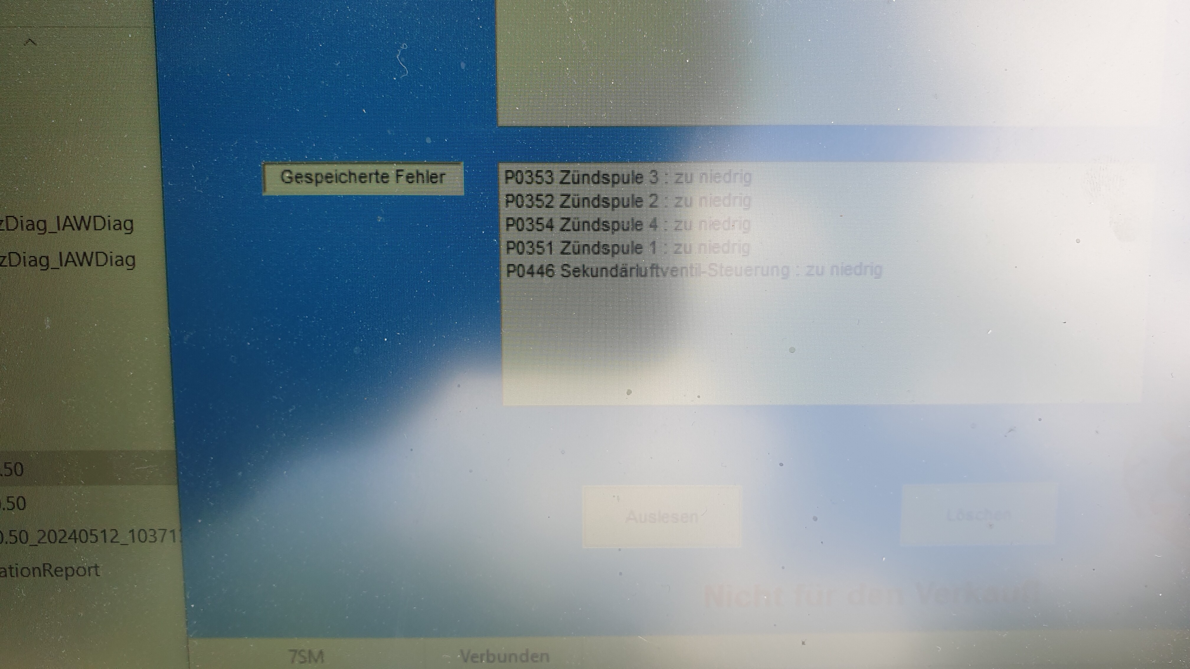

Gleich laptop angesteckt Fehler im Anhang zu sehen. Selbe 15a Sicherung wieder durch gebrannt, Fehler gelöscht. Anlassen kein Problem bis nach Hause.

Als Anhang die Fehler am Laptop von heute am Parkplatz.
