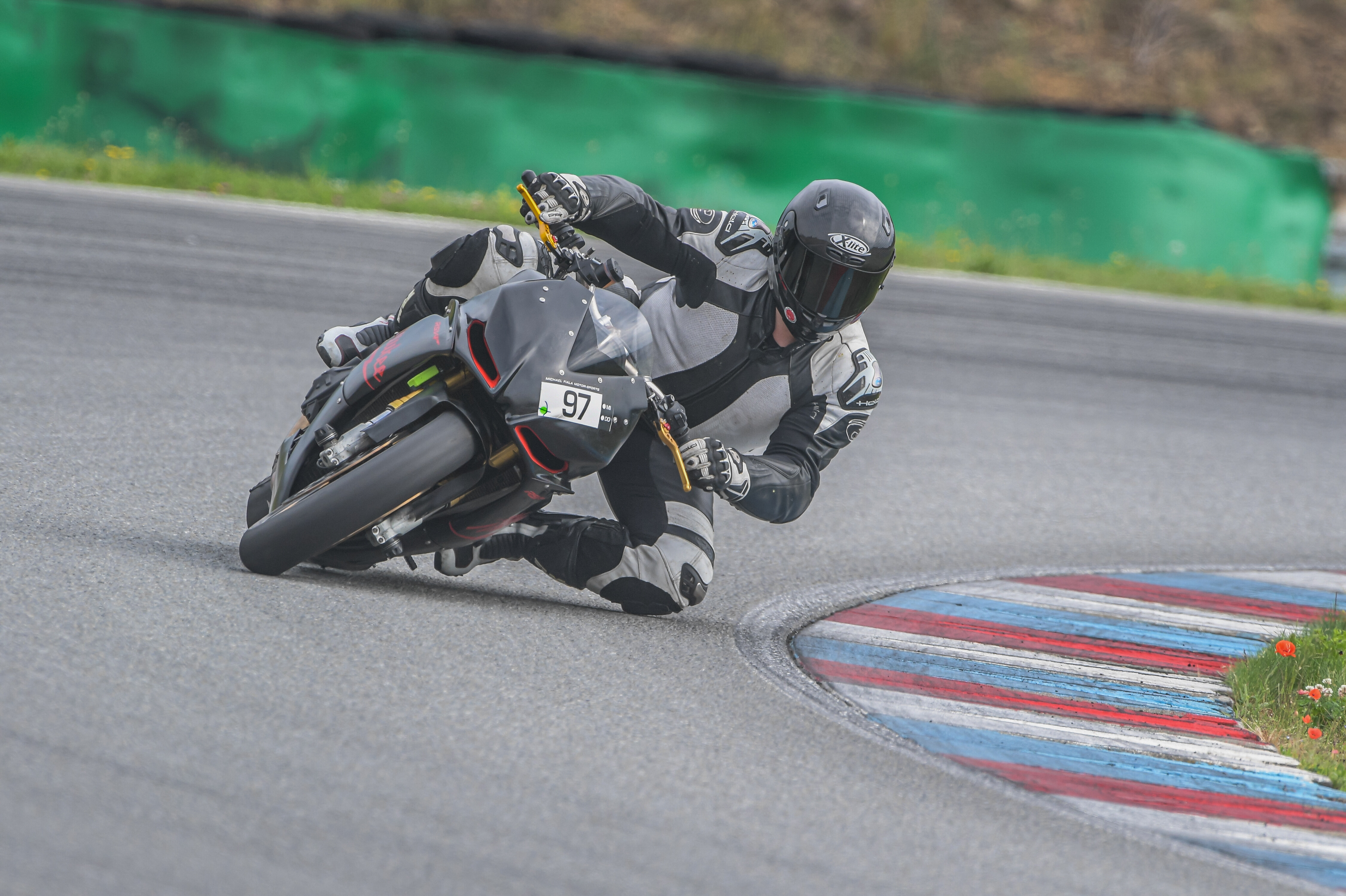

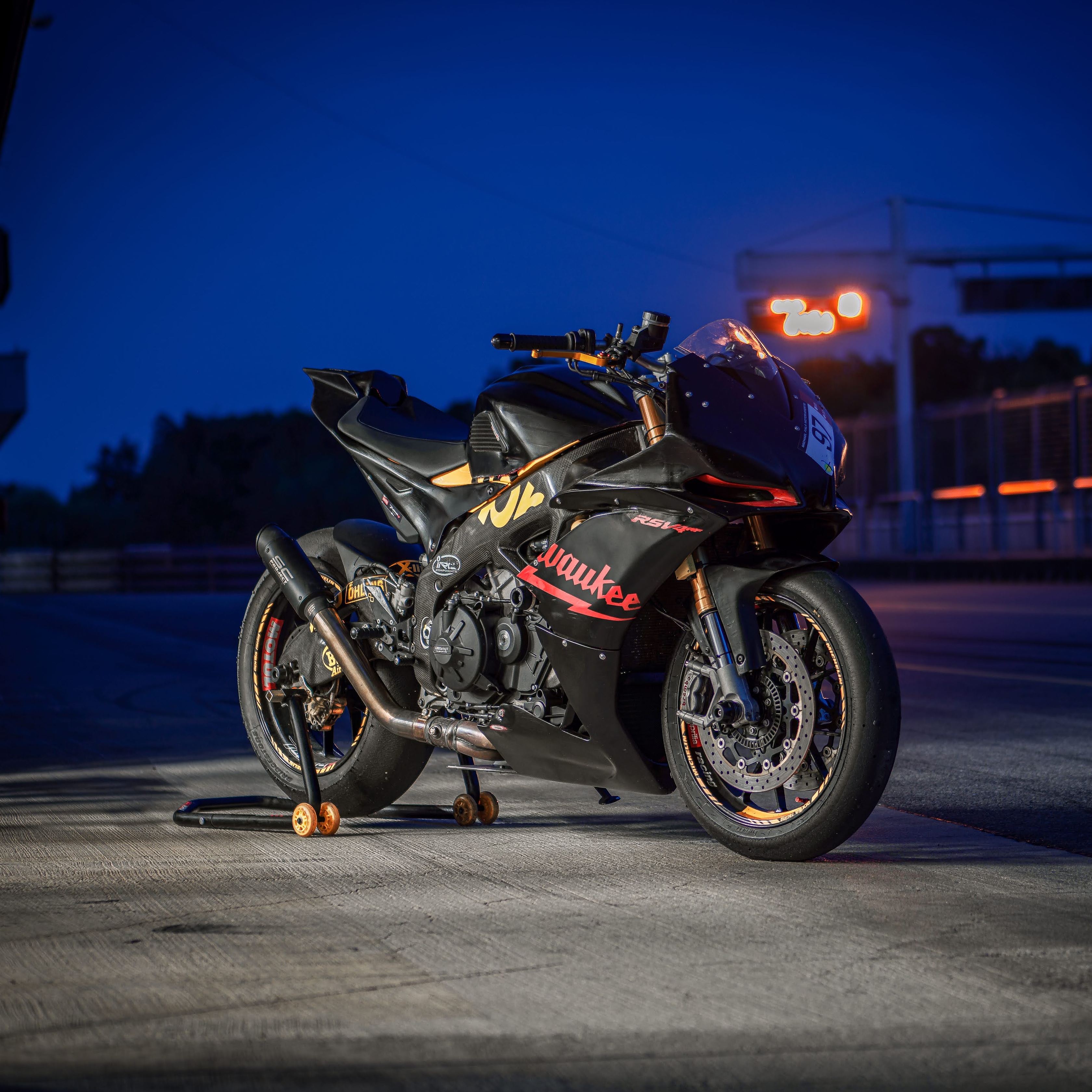

Also ich fahre meine 13er tuono ja auch auf der rennstrecke. Ich bin mit 185cm und 120 Kilo auch nicht gerade klein und es funktioniert wirklich super. Auf geraden nehmen dir halt die 200ps supersportler die Meter ab aber in kurven und beim bremsen hol ich sie immer wieder ein.
Mein fahrwerk ist halt komplett gemacht. Zupin war beim letzten Event dort und hat mir das schon gut eingestellte fahrwerk noch perfektioniert.
Ich baue fuer die rennstrecke immer auf eine gechoppte rsv4 verkleidung um. Das ist zwar mit dem Tausch des geweihs jedesmal ein ganz schoener Aufwand aber besser als die teure Originalverkleidung kaputt zu machen. Bin damit sehr sehr zufrieden :wink:
Hier ein paar Bilder.
